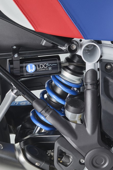

bmwalb
bmwalb
18.04.2015
124
Bei Wilbers gibt 10 % rabbat in Oktober
