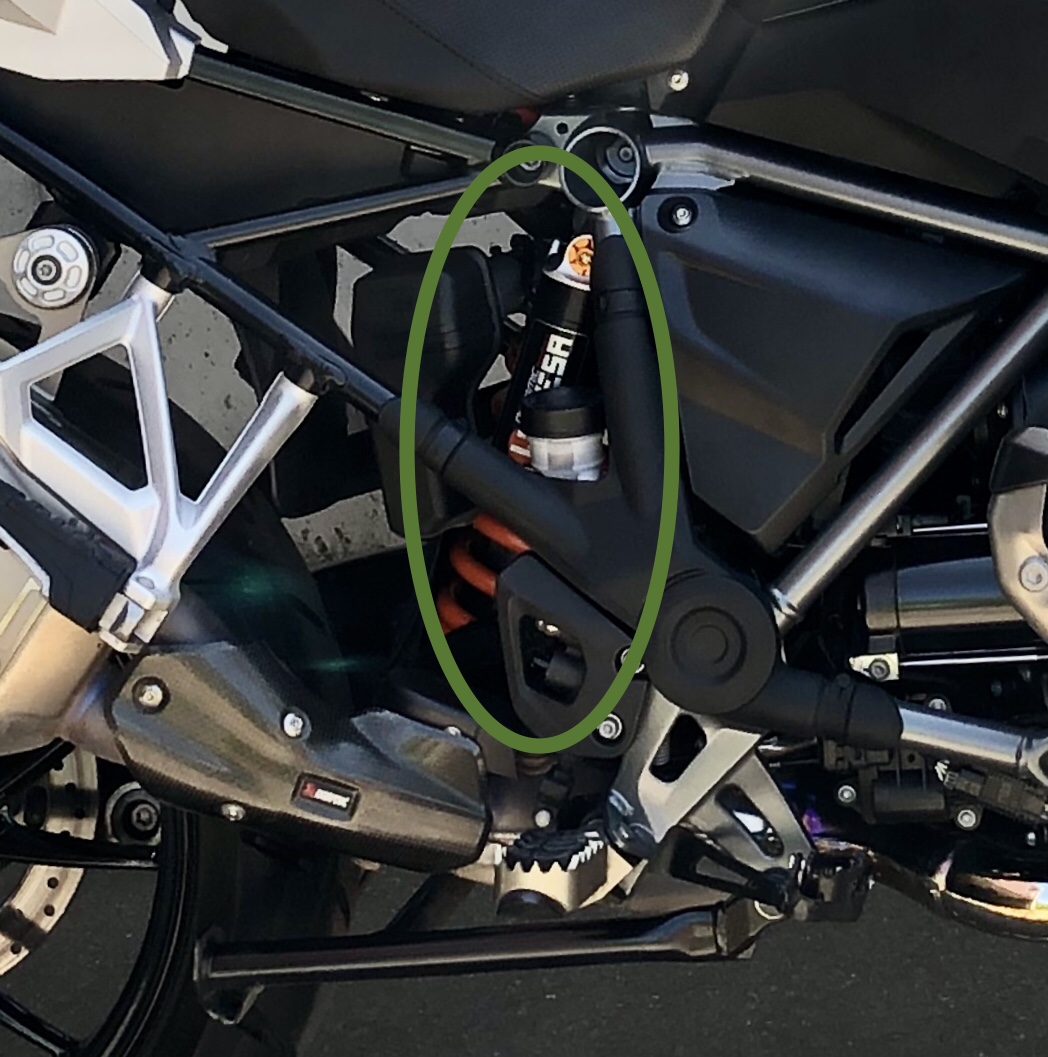

Das ist so nicht richtig. Bei der Dämpfungsverstellung der Zugstufe wird die Druckstufe zu einem gewissen Prozentsatz mit geregelt.
Und wie würde das technisch funktionieren, wo ist dann der Ausgleichsbehälter, wenn es automatisch geht?
Andi#87
Andi#87
07.11.2010
19.613
42781
R 1250 GSA 2019
Die fette goldene Coladose die man hinten im Rahmendreieck sieht :grin:

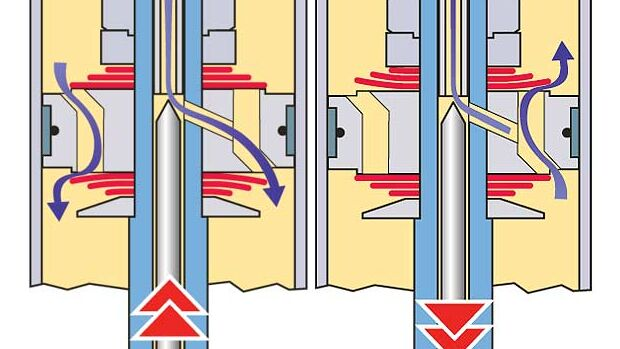

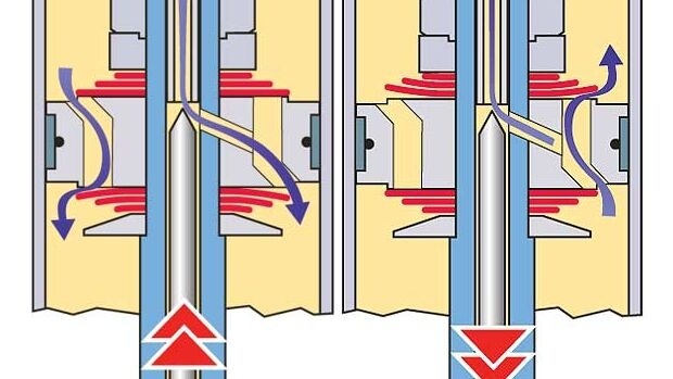

So ist es! Der Grund ist, dass die Verstellung der Zugstufe i.d.R. über ein Nadelventil in der zentralen Kolbenbohrung erfolgt, und da muss das Öl beim Einfedern auch durch.
Hier schön zu sehen:
(Von dieser Seite)
Was heißt hier i.d.R.? Ist der Aufbau so auch beim ESA der GS? Ansonsten bleibt es dabei, es wird nur die Zugstufe verstellt, welche von mir aus auch eine kleinen Einfluss auch beim Einfedern haben kann. Wer aber ein richtiges Fahrwerk haben möchte, hat mindestens Zug- und Druckstufe getrennt einstellbar.
