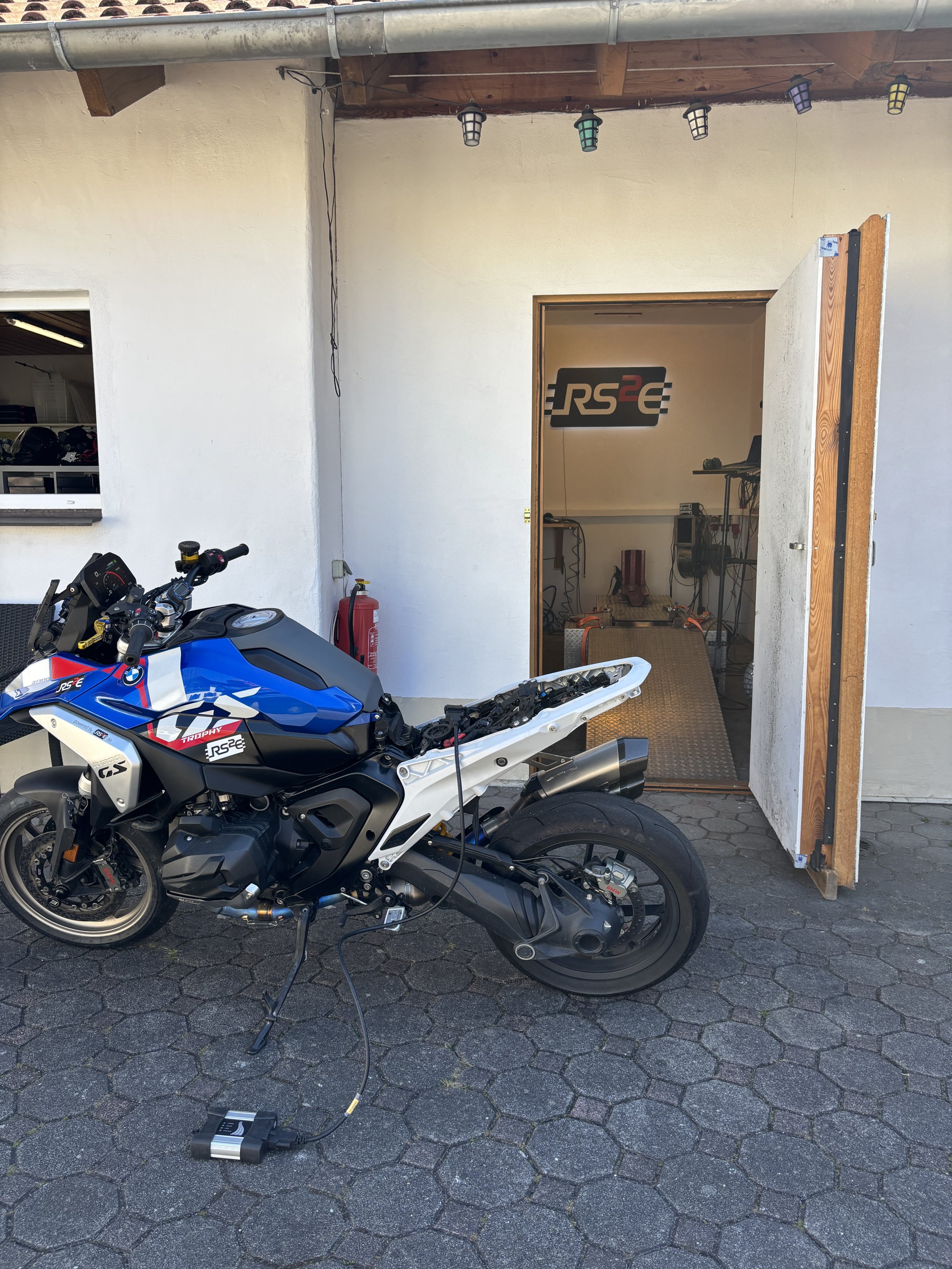

Hey, so hab mir den Schaltautomat von RS2E zugelegt - und was soll ich sagen - absolut geil. Sehr fein abgestimmt, man kann dezent hoch und runter schalten, brauchst nicht irgendwie daran rumziehen oder drücken. Er macht einfach nur Spaß - und wenn man Fragen hat - der Support einfach spitze. Für mich die beste Entscheidung
Gruß aus dem schönen Kahlgrund
