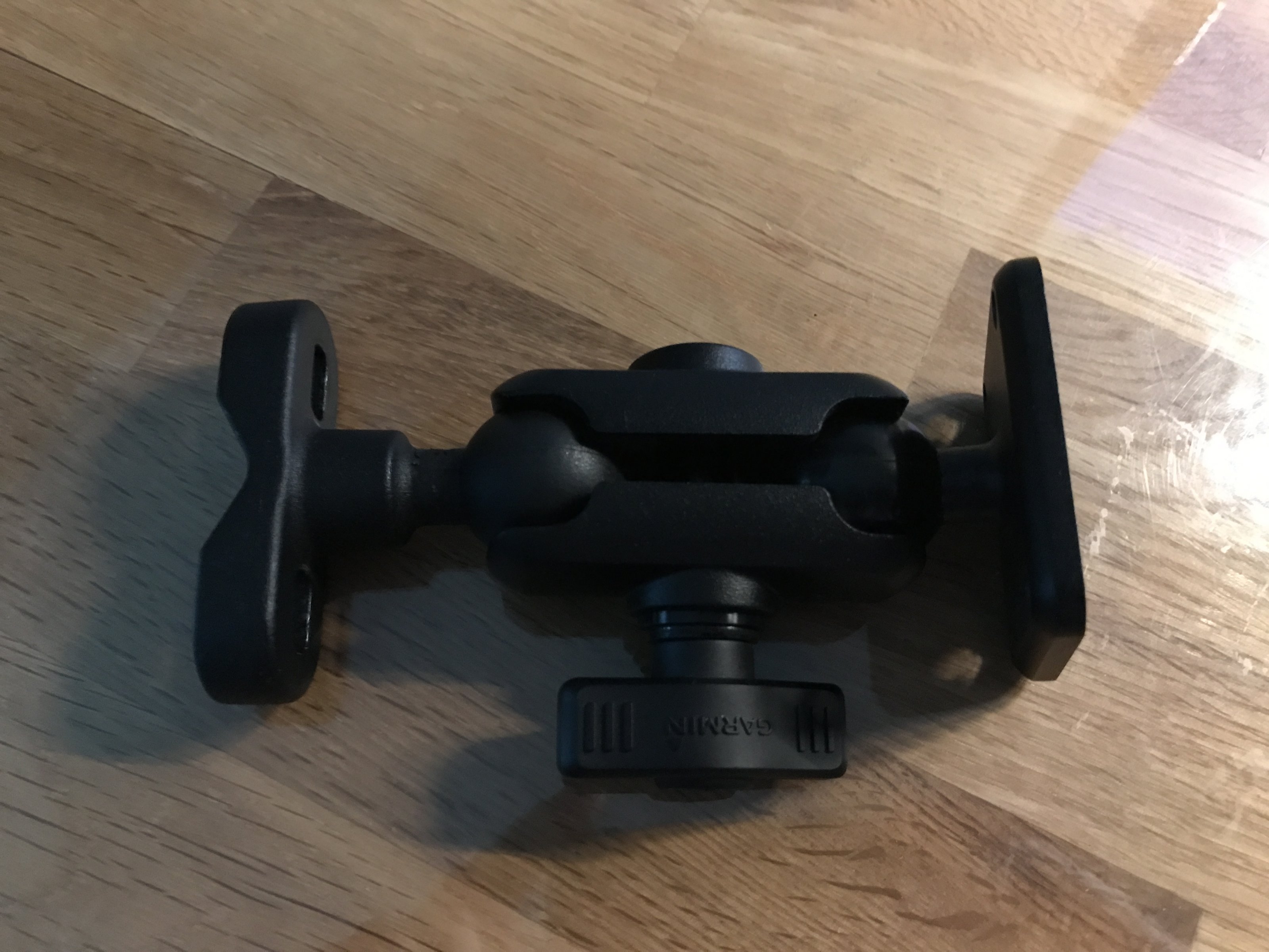

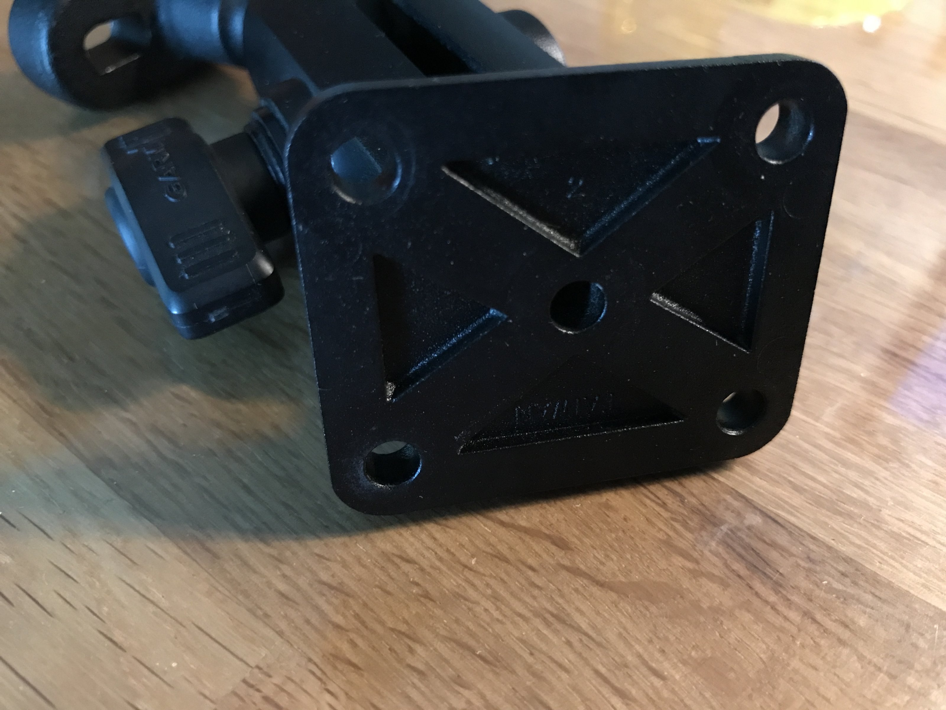

Hallo zusammen,
ich hänge mich mal kurz hier dran, hoffe das ist OK.
Folgendes:
Ich nutze ein Garmin XT, welches mit einem gedruckten 3D Adapter in der originalen BMW Navi Halterung montiert ist.
Heute habe ich das komplette Teil auf dem "Rohrhalter" schön mittig positioniert.
Jetzt hätte ich auf der rechten Seite, neben dem Garmin XT, direkt über der Steckdose Platz für die SP Connect Handyhalterung.
Jetzt kommt der "Kniepige" Ostwestfale :-)
Ich habe ja noch die komplette Halterung vom XT, siehe Foto.
Ich würde links eine kleine Platte lasern um das ganze Gebilde am Rohr zu befestigen (die Rohrschelle gefällt mir nicht)
Jetzt nach der langen Vorgeschichte die eigentliche Frage.
Wenn ich hier in der Mitte ein Gewinde schneide, könnte dann da das Anti Vibrationsmodul befestigt werden ?
Habe das Teil noch nicht richtig verstanden, dämpft das in sich, oder nur in Verbindung mit einer originalen SC Connect Halterung ?
Ich hoffe ich habe mich verständlich ausgedrückt, ansonsten raus mit den Fragen und Antworten.
Vielen, vielen
Dank im voraus.
Gruß Klaus (der gerne bastelt,, kaufen wäre zu einfach :-) )

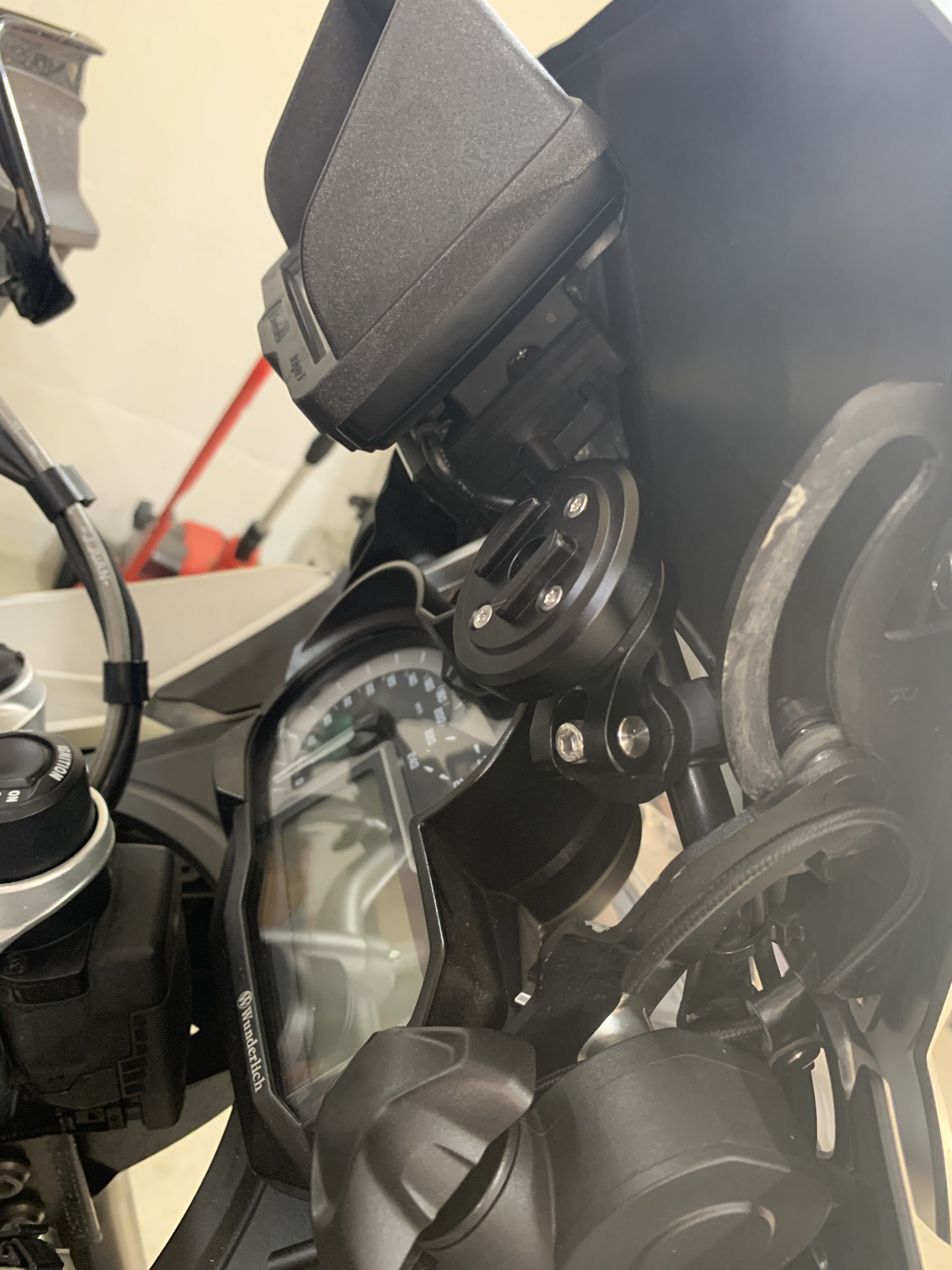

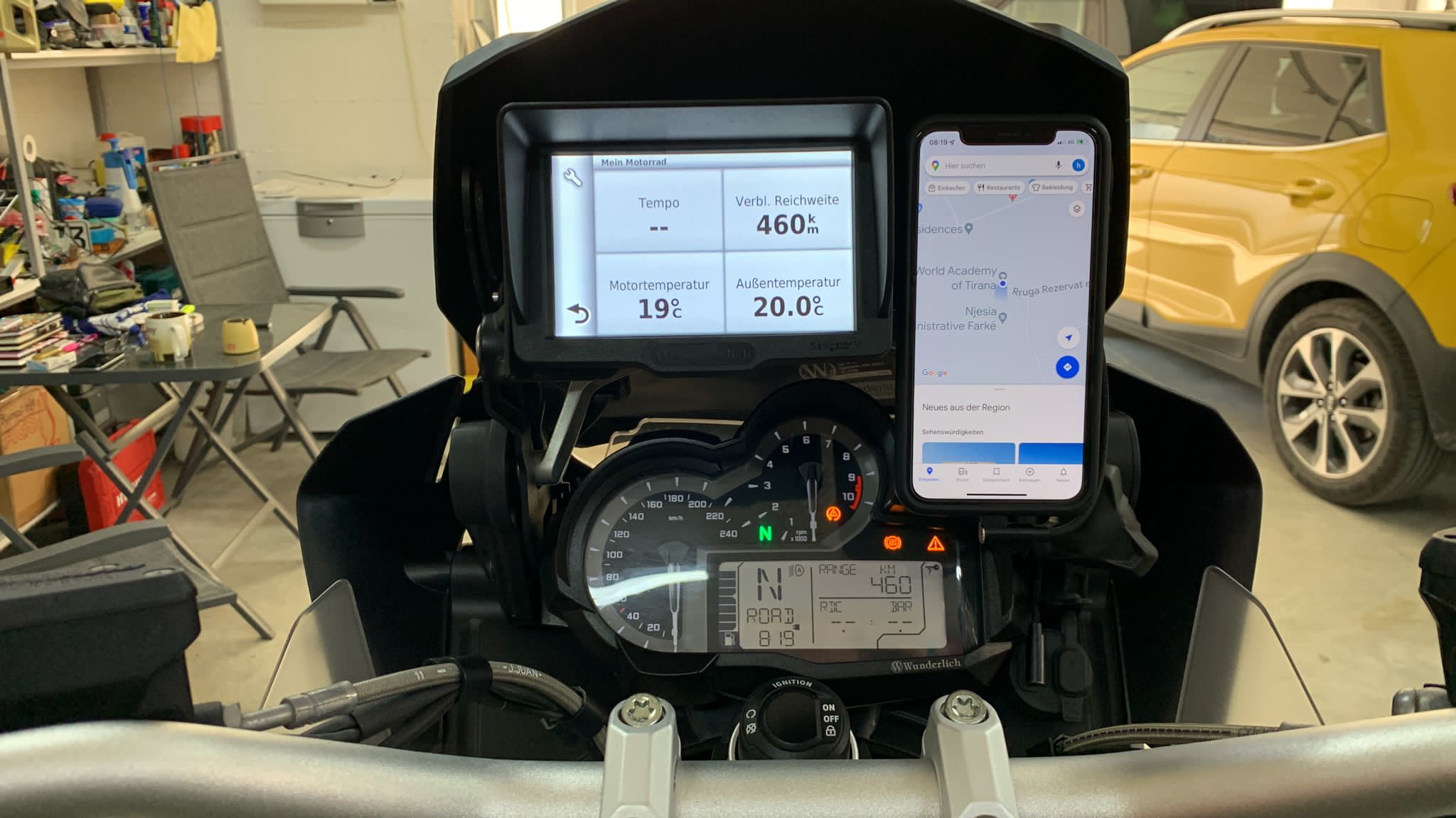

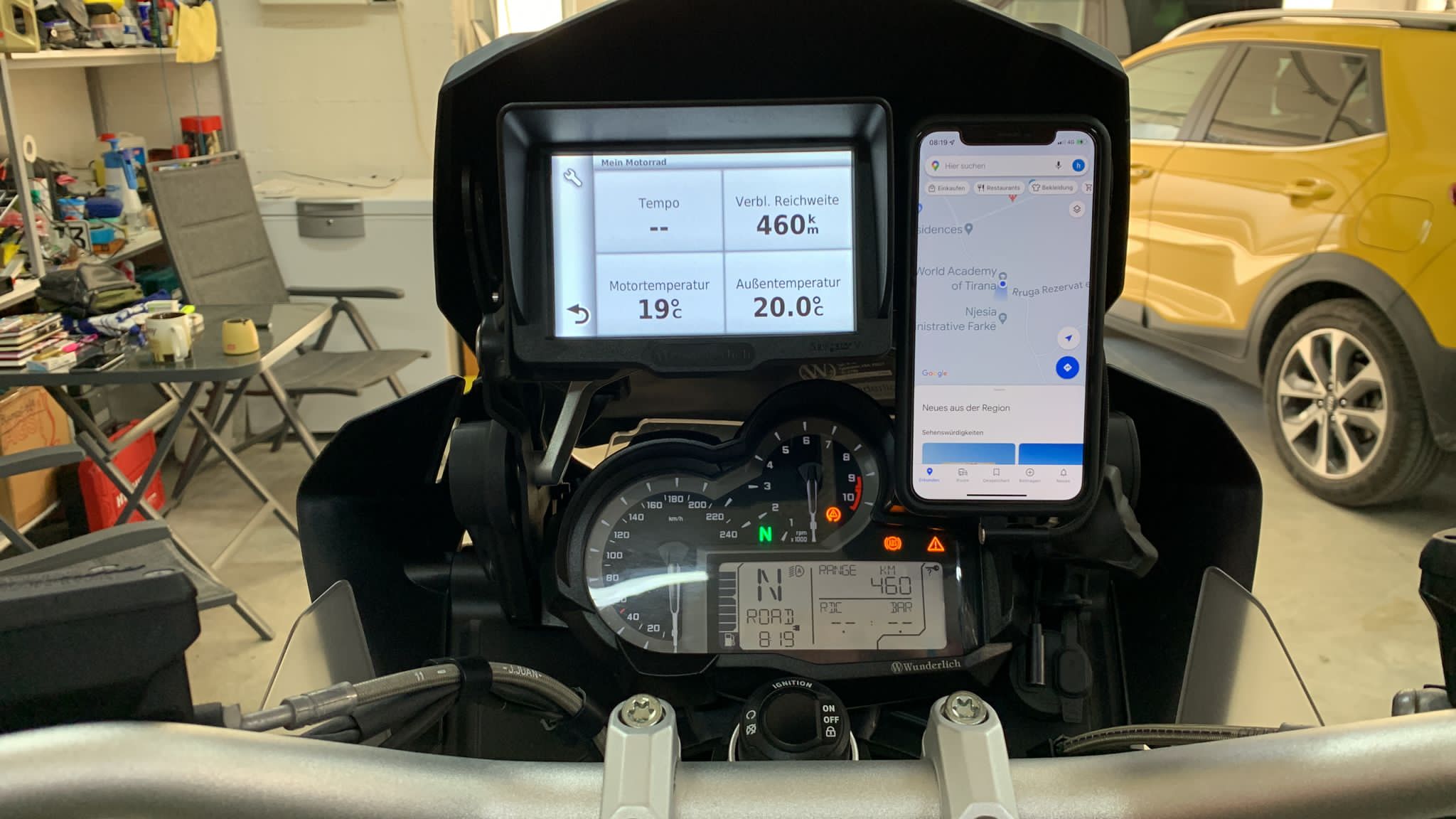

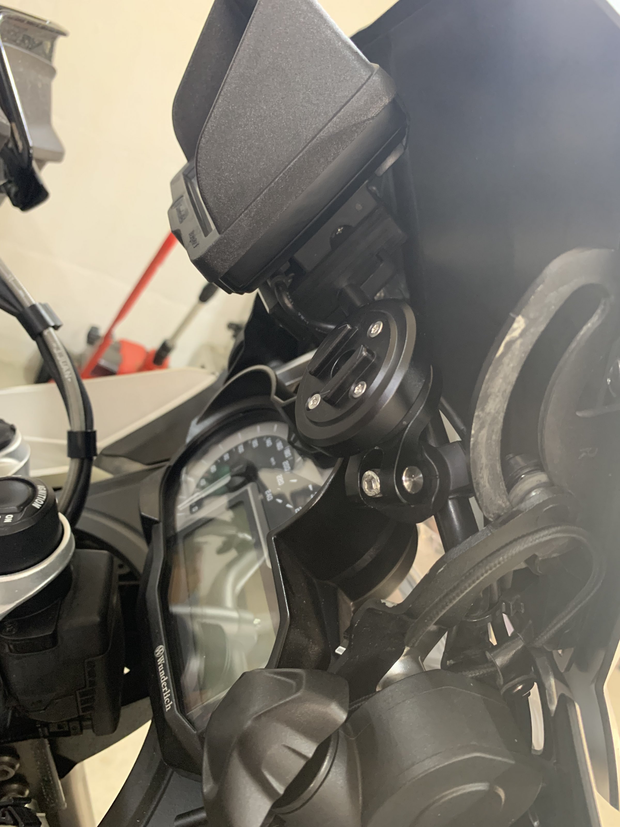

Moin Gemeinde,
hier ist meine Lösung. Ist zwar eine 1200 LC ADV aber Baugleich an der 1250 ADV meines Kollegen realisiert.
1.) Navihöherlegung von Thronebikes - kommt damit auch näher an den Fahrer - wird benötigt um das Handy auf SP Connect zu drehen. Alles soweit wie möglich links auf dem Navibügel montiere
2.) SP connect plus Vibrationsdämpfer plus Spiegelhalterung auf der rechten Seite des Navibügels montiert.
3.) alles ausrichten (auch wenns auf dem Foto schief aussieht - ist grade). Passt bei Original Scheibe und Handy ist auch hinter Flowjet von Wunderlich im Sommerbetrieb.
Gruß Marko aus Tirana

Hier in Albanien (und auch nähere Balkanumgebung) hat Google Maps die eine oder andere Taverne oder Unterkunft die das BMW Navi nicht hat. Da ich leider den Kampf mit Basecamp aufgegeben habe nutze ich die Kombination. Aber der Fragende suchte ja nach Befestigungslösungen und nicht nach dem Sinn der Benutzung der Geräte.
Grüße aus Tirana
graue_Eminenz
graue_Eminenz
24.03.2015
274
Tirana, Albanien
R1200GS LC Adventure (2015), R1150R (2001)
weils nicht mit dem Rad zum zoomen ist und nicht mit Handschuhen bedient werden kann. Na ja so hat jeder seine Philosophie.

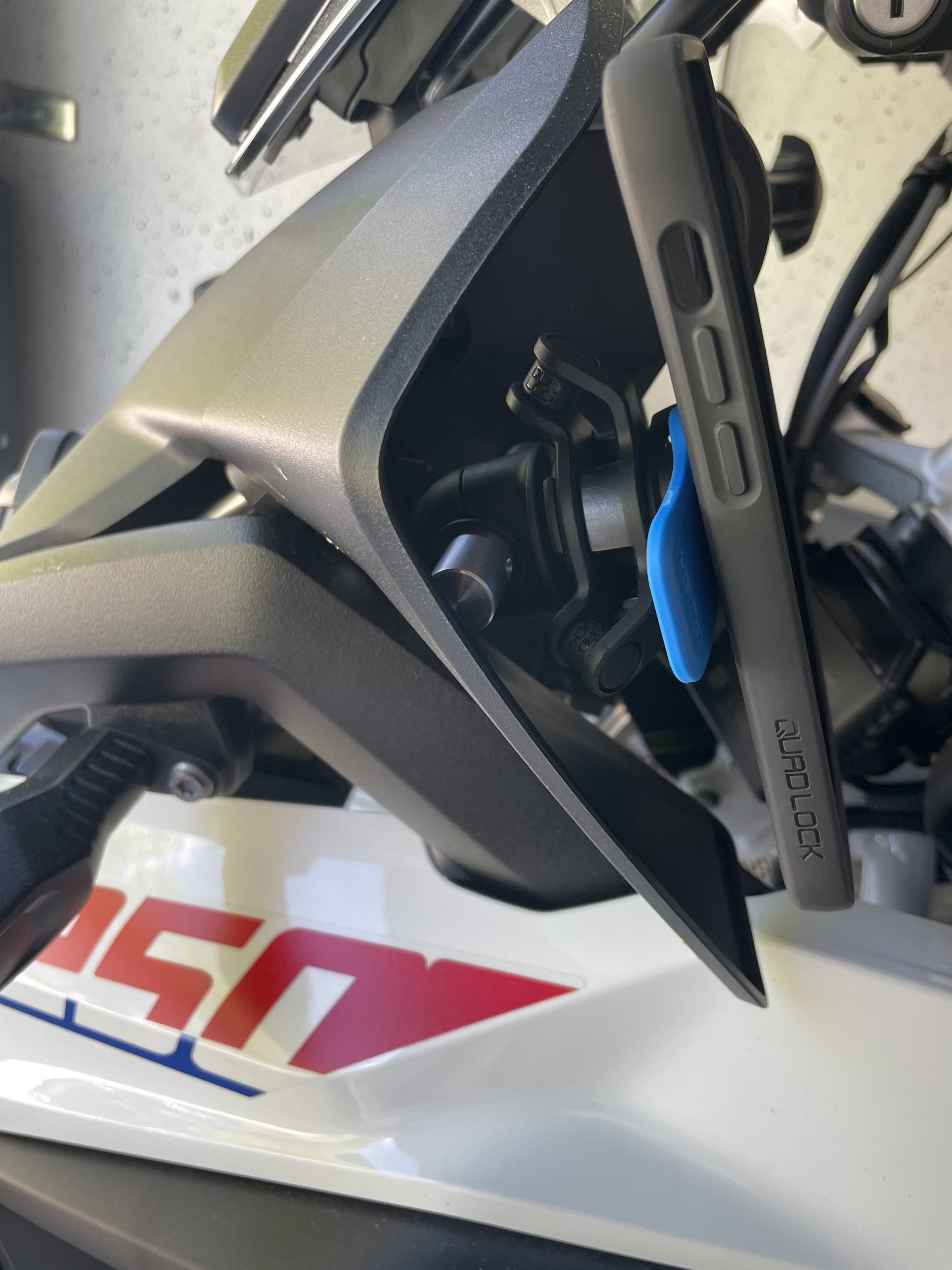

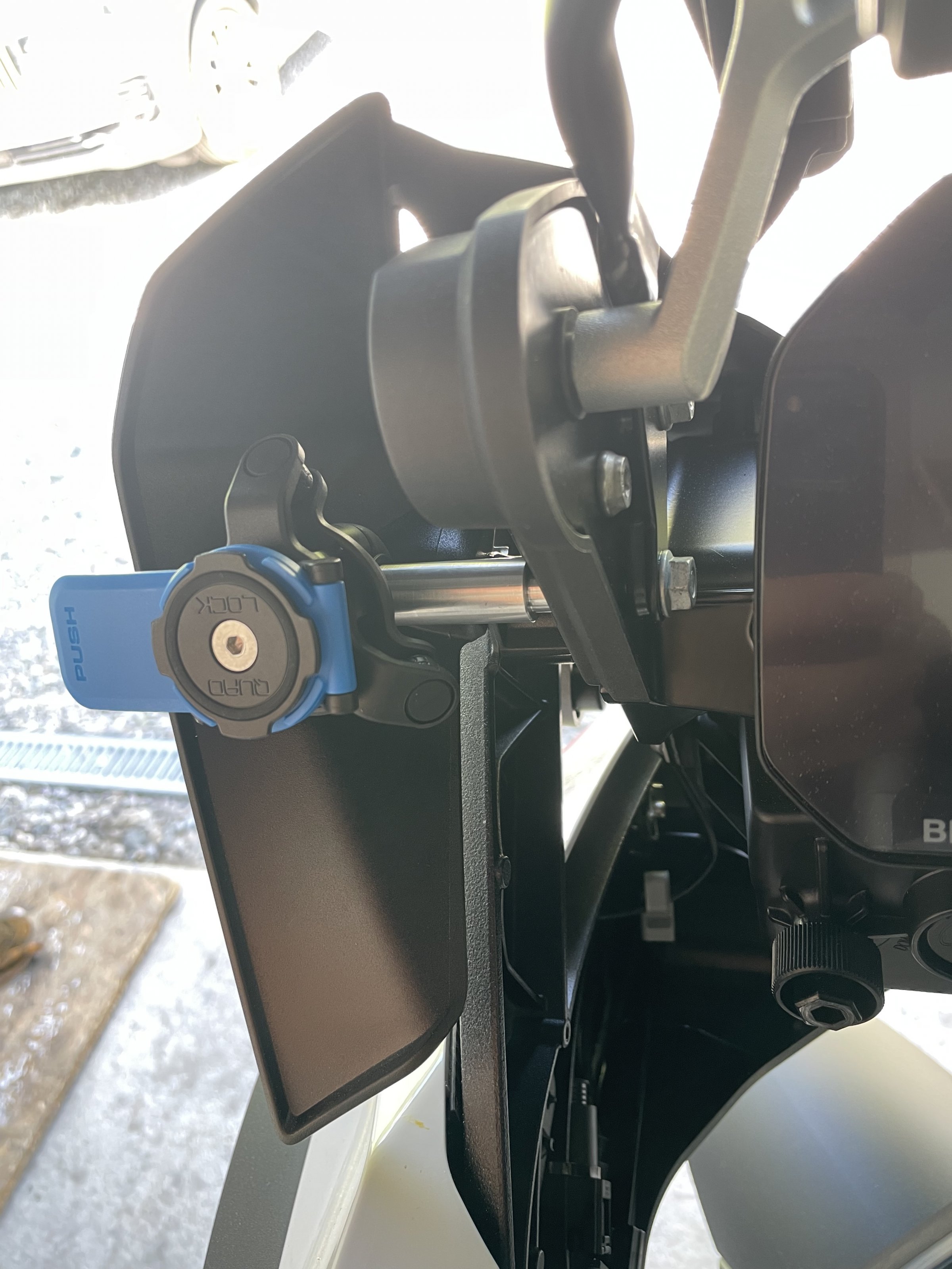

Fehlerspeicher
Fehlerspeicher
15.12.2014
49
Pähl
R1250GS Rallye

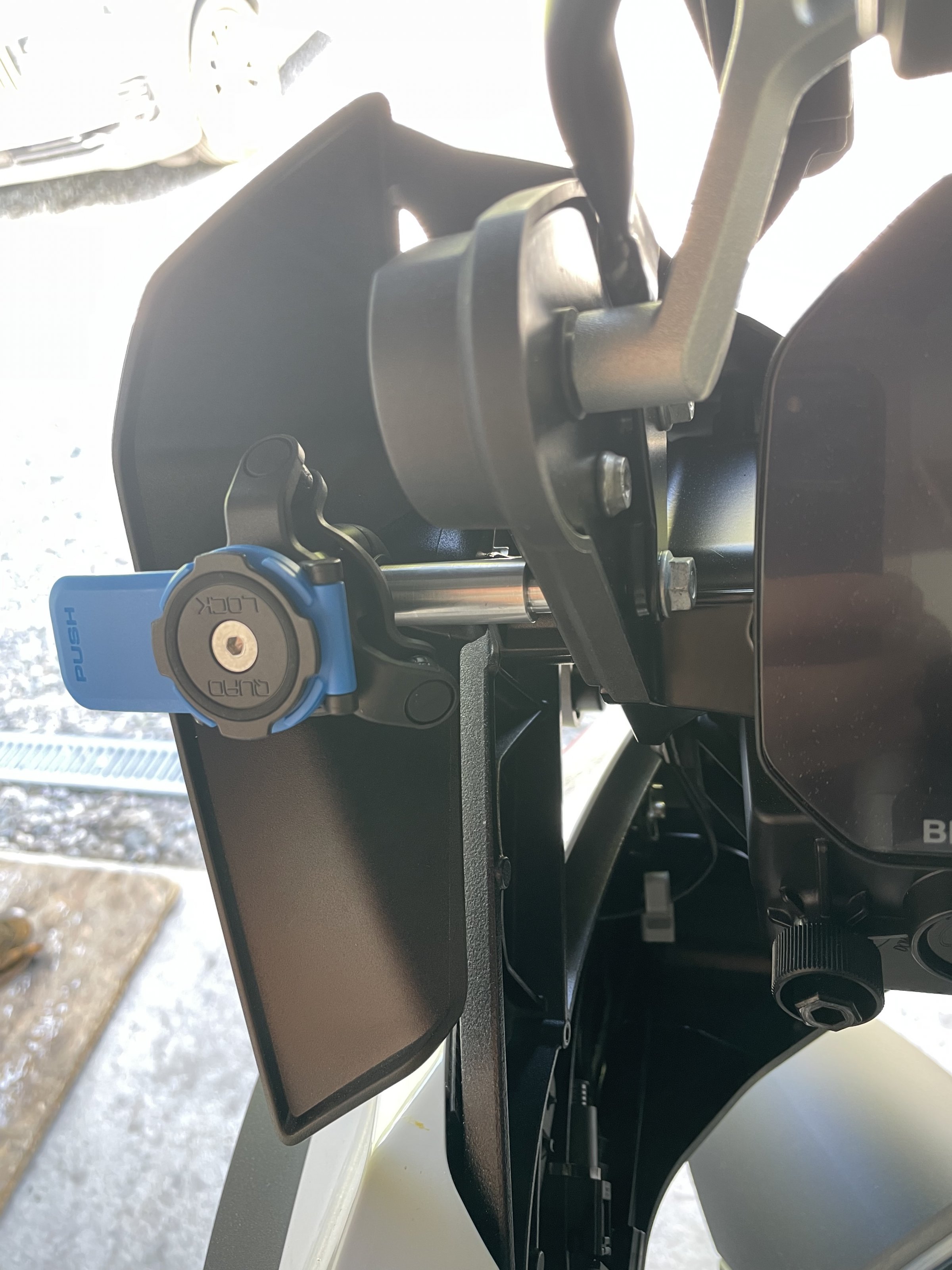

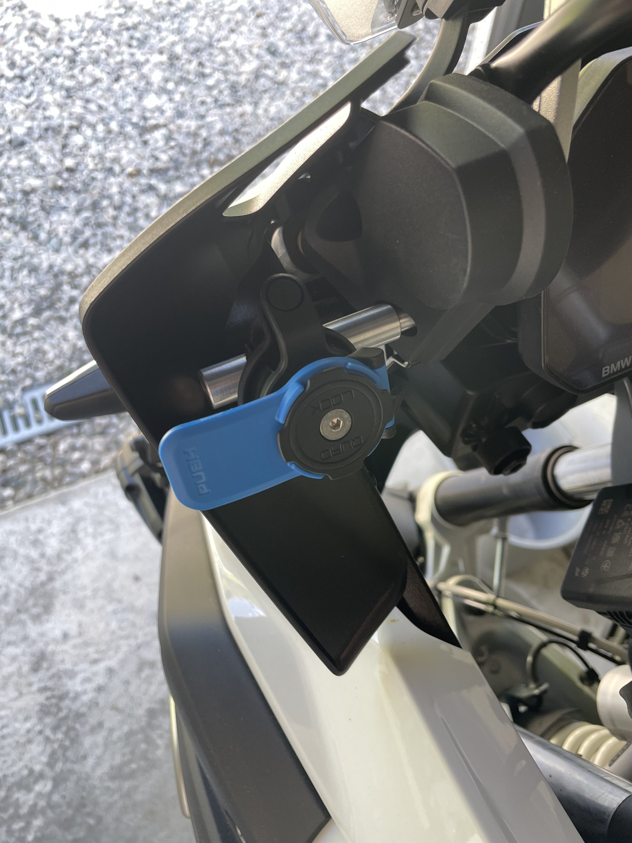

vom Themenstarter inspiriert hab ich mir von meinem Sohn ein Teil aus 14mm Alu drehen lassen. Mit einer Quadlock Halterung und Vibrationsdämpfer ist das Handy jetzt wirklich aufgeräumt. Danke für den Tip 👍🏼 @GS_Cruiser 🤘🏼
