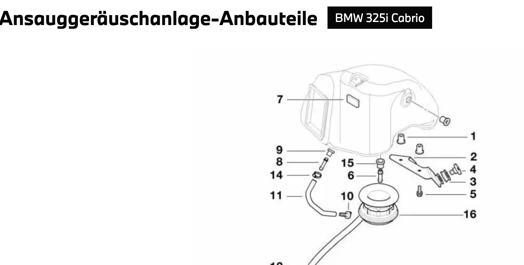

Es gibt einen langen Schlauch, der kommt rechts unten aus dem Motor, führt dann hoch in den Luftfilterkasten. Oben drin ist ein kleiner Stöpsel/Ventil mit Gummiring zum abdichten. Der ist kaputt und ich finde nirgends eine Bezeichnung um ein neues zu bestellen. Kann mir jemand verraten wo ich sowas finde oder wie es heißt? Danke im vorraus!

Vielen Dank, sieht gut aus. F 650 gs Dakar 2001.
In Gedanken an meine XT 500 hätte ich jetzt geraten: Kurbelgehäuseentlüftung.

🤔 ich sehr nicht so richtig durch...
Eigentlich benötige ich nur den Gummi.
Laut Bild 2 ist es optisch das Teil nr.15.
Laut Beschreibung ist das aber eine Blindnietmutter.
Für mein Verständnis ist ne Blindnietmutter was ganz anderes...?!
