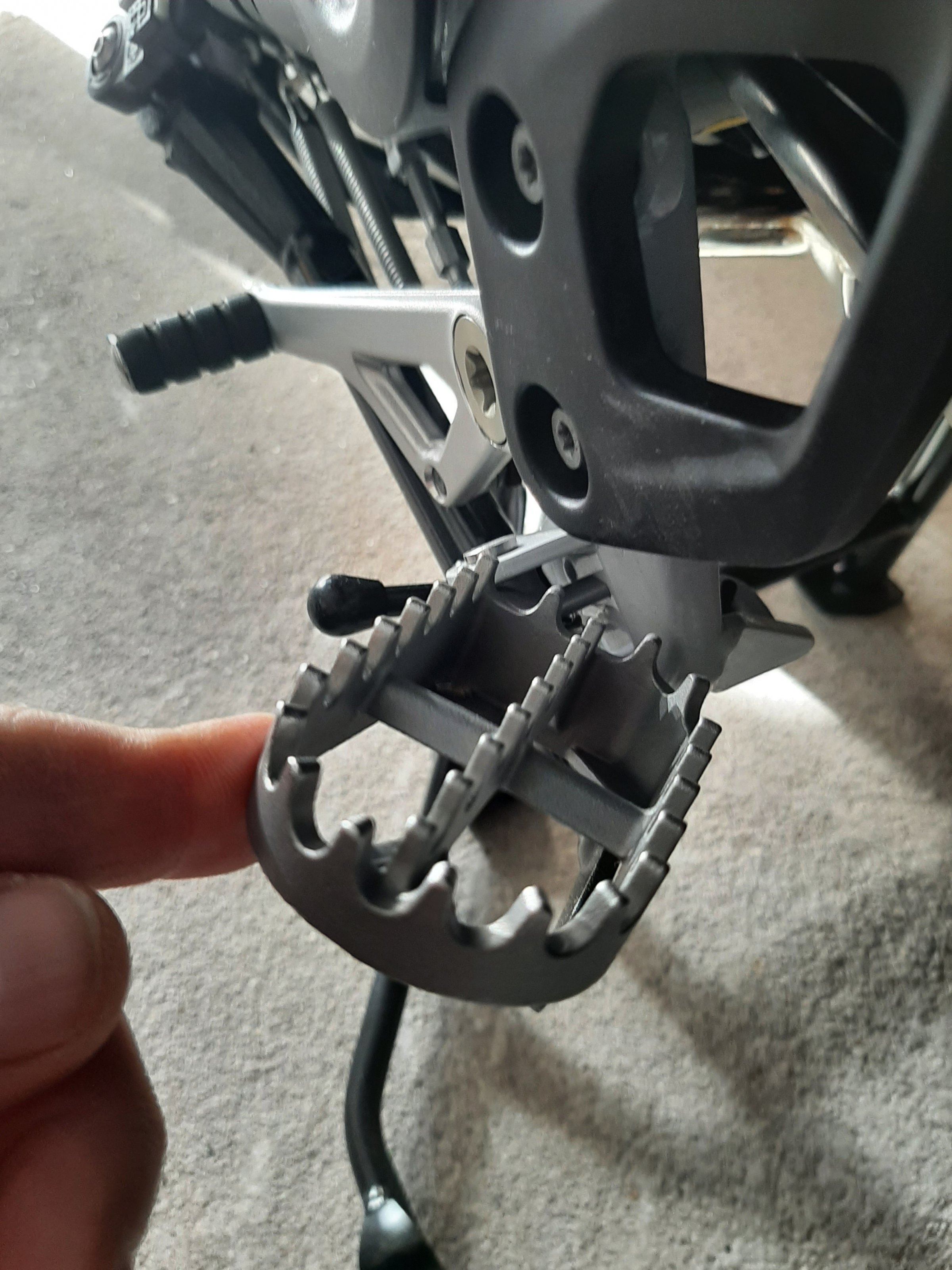

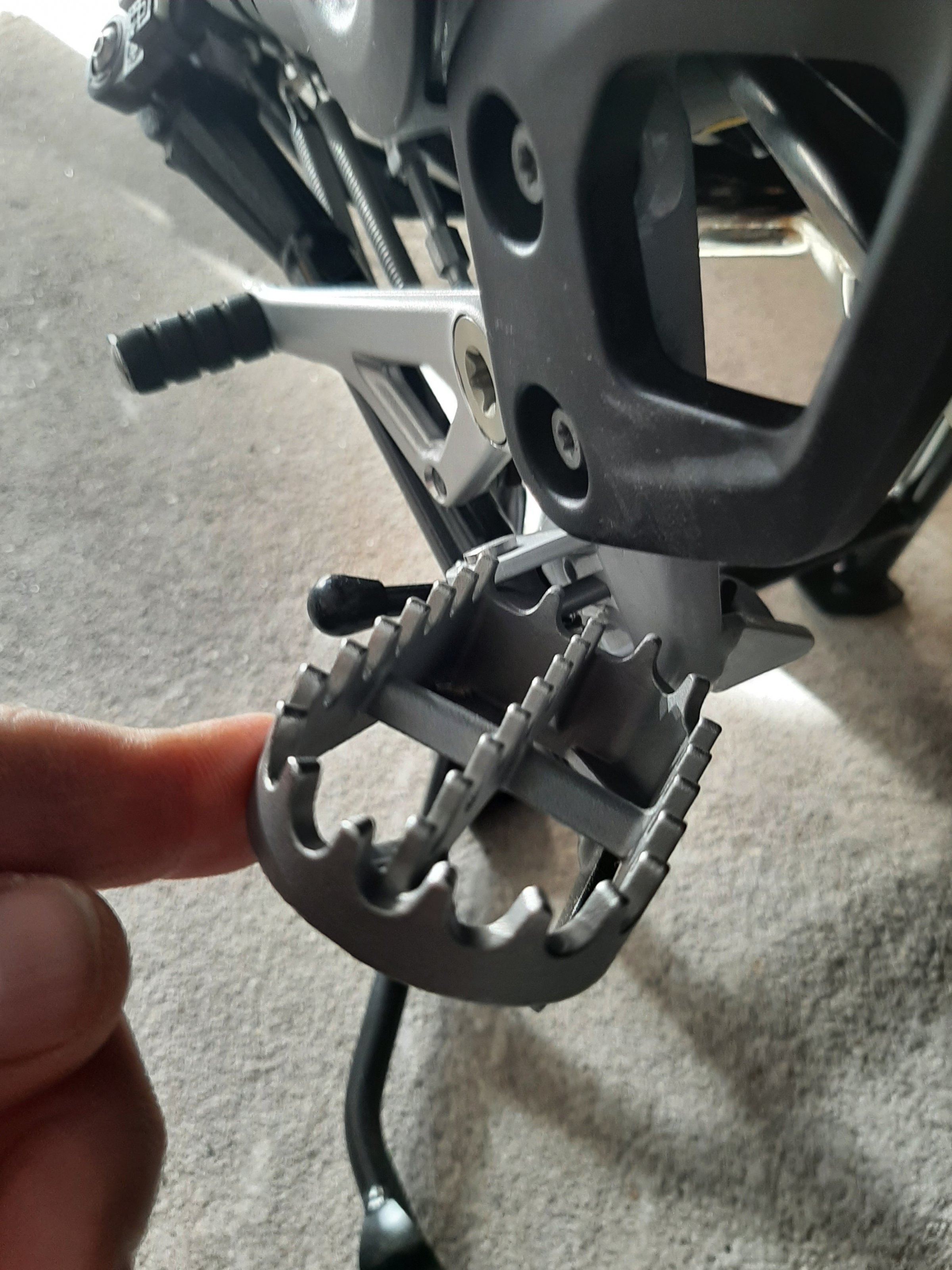

Hallo, mal eine Frage:
Die "normalen" Fußrasten der GS (vorn) klappen fast 90° ein.
Ich habe mir jetzt originale BMW Enduro-Fußrasten angebaut.

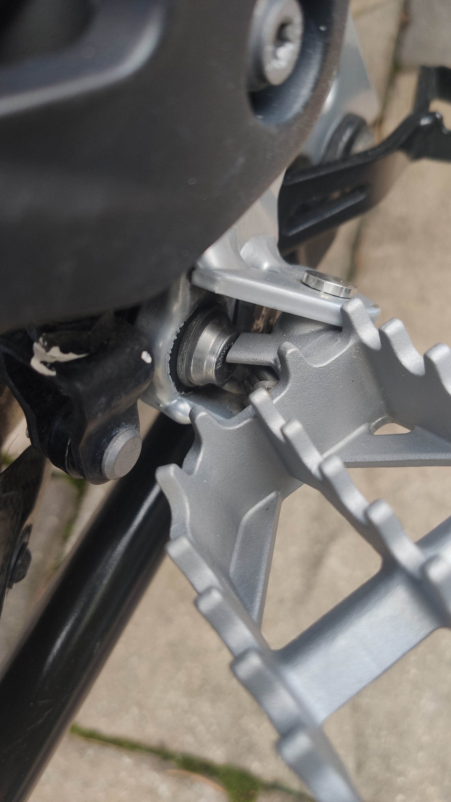

Diese Rasten lassen sich nur noch ~ 45° hochklappen. Der Anschlag schlägt dann (rechts) an einer Schraube an.
Dies ist bei der 1200er und auch bei der 1250er so.
Man könnte den Anschlag der Raste etwas kürzen (abschleifen). Dann könnte man noch etwas mehr einklappen.
Ist das bei der Adventure oder Bikes mit original montierten Endurorasten auch so?
Danke für Infos oder Detail-Bilder.
Gruß Jörg

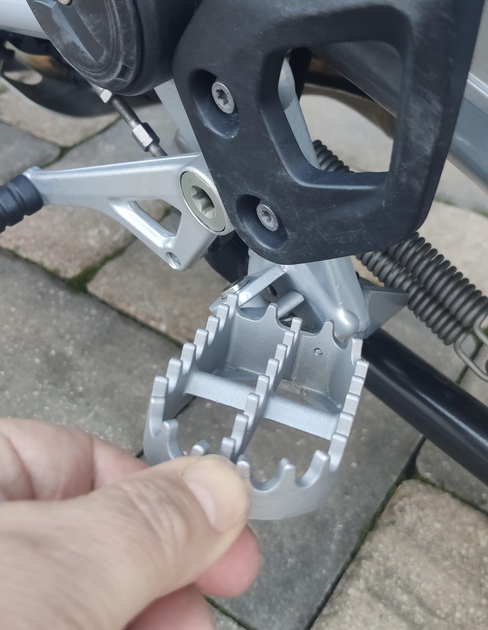

Sieht gleich aus:
Danke.
