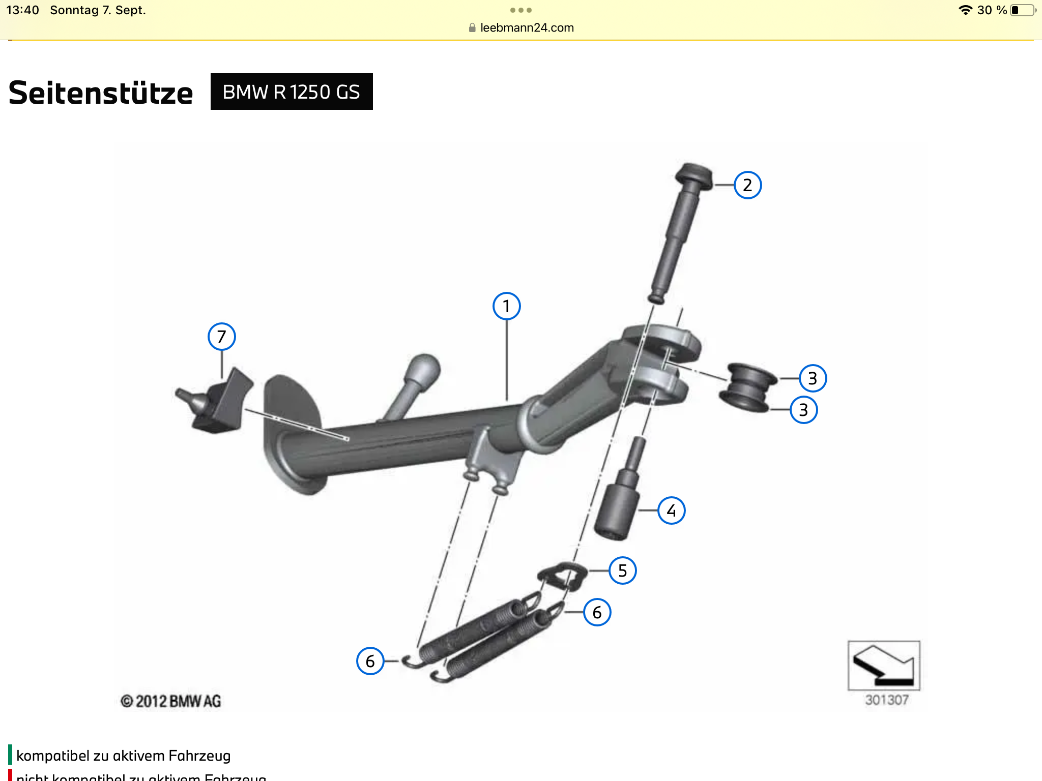

Wenn man sich das Lager aus Dosenblech mal anschaut, dann ist nicht verwunderlich, dass das nicht allzulange hält.
Zudem hat BMW hier offensichtlich auch nie ein wirklich dauerhaft kleines Spiel angestrebt.
Mit dem Kit von Klaus, den Passscheiben und etwas Geduld kriegt man hier aber einfach und günstig eine Verbesserung hin.
Majestix95
27.09.2018
563
Servus
Dann sind deine Gleitbuchsen durch und müssen erneuert werden. In deinem Bild nummer 3, es gibt dafür auch Edelstahl Hülsen, die leiern nicht mehr aus wenn man sie wartet.
Hab ich an der HP2 öfter verbaut, weil es da sehr oft passiert.
Dieses Spiel kann auch bei geringer Laufleistung passien, speziell wenn man ein sportfahrwerk z.b hat oder auch im offroad etwas schräger das mioed abstellt. Mehr last mehr Verschleiß.
Ich habs bei mir bei 16tkm wechseln müssen z.b
