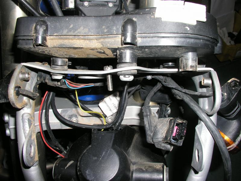

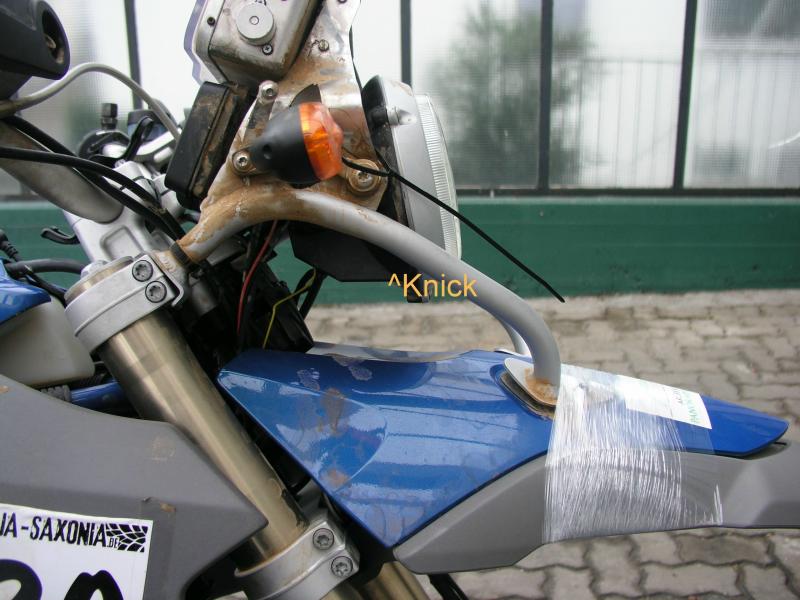

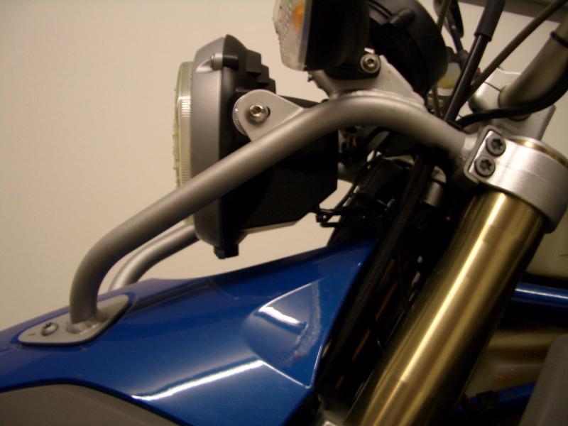

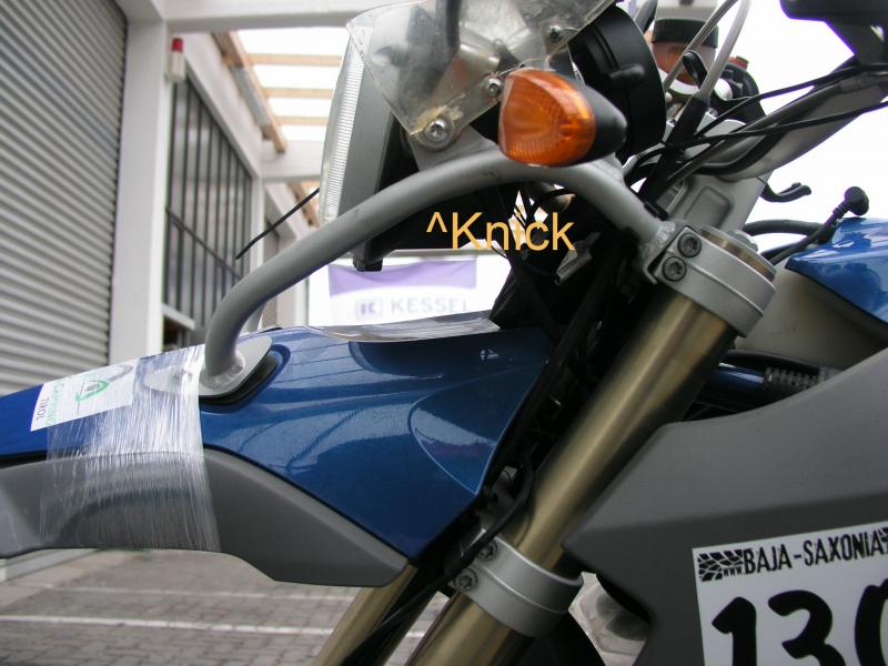

Nabend,
hab mir mein Geweih auch ein wenig verformt, hatte einen Frontaleinschlag und mir die Instrumente ein wenig nach oben und hinten verschoben, bin gerade beim Richten.
Vielleicht kann mir jemand ein paar Abmessungen durchgeben, müsste im eingebauten Zustand ablesbar sein. Vielleicht Abstand Verschraubung Gabelbrücke bis Aluplatte Kotflügelverschraubung, damit ich weiß, wieweit ich das Dingen "dehnen" muss. Der Bügel im Kotflügel hat wohl auch was mitbekommen, den kann ich als Maß nicht nehmen.
1. Tachoplatte sollte gerade sein?
2. Die Bügel sollten von der Blinkerhalterung bis auf den Kotflügel eine Linie bilden?
3. Stimmt die Krümmung der Bügels zwischen Tacho und Blinkerhalterung noch, oder ist da auch was gestaucht?
Danke für Hinweise

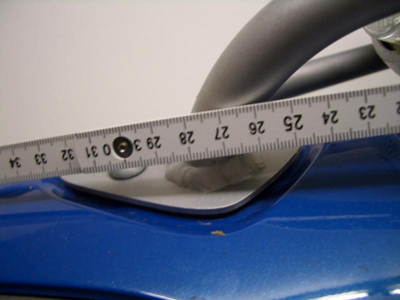

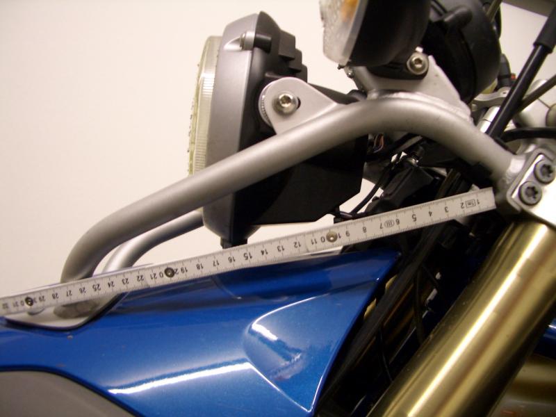

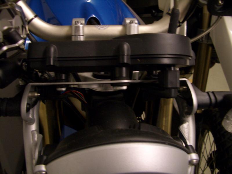

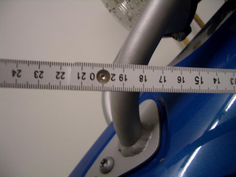

Hallo Anré,
ich versuche mal mit ein paar Maßen Dein Problem zu lösen:
ad 1.: auch wenn das Pic vllt. etwas verzeichnet, die Tachoplatte ist kerzengerade
die Stauchung kannst Du vllt. aus der Form und den Abstandsmaßen entnehmen

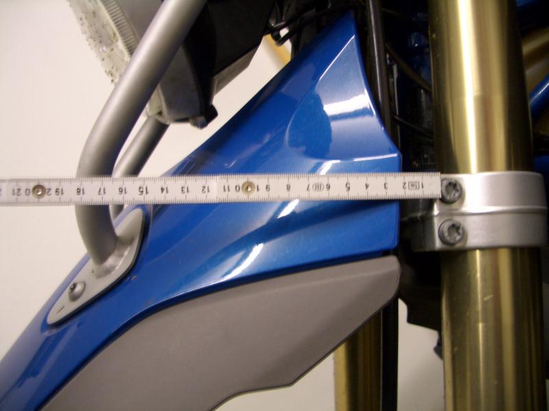

Fortsetzung folgt:
willi.k
willi.k
26.12.2005
2.401
Bergisch Gladbach
R 12 G/S
Der Zollstock bildet einen rechten Winkel zum Gabelrohr, d.h. der Fenderanschluss ist deutlich tiefer.
Falls Du noch genauere Angaben brauchst, einfach piep sagen.
Vllt. hat es ja schon etwas gehelft :p
Viel Erfolg bei der Rückverformung
