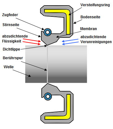

Das Problem kann natürlich sein, dass du tatsächlich Simmerringe eingebaut hast. Simmerring ist ein Markennname für Wellendichtringe (WDR) der Fa. Carl Freudenberg. WDR sind für rotierdne Wellen gedacht und als Stangendichtungen, wie man sie an der Telegabel bzw. Telelever braucht, völlig ungeeignet. WDR und Stangendichtung sehen zwar ähnlich aus, haben aber ein paar feine Unterschiede. Hast du die Orignalteile von BMW gekauft oder irgendetwas in der gleichen Größe?

Ich hatte bei meiner 11 GS ähnliche Probleme. Auf Nachfragen erhielt ich immer wieder die Antwort: Richtig rum einbauen!
Was ist richtig rum?
Nimm ne Lupe und schau genau, die Beschriftungsseite der SIRI ist oben/außen/druckfrei.
Klar?
Gruß janus

Ja... Es ist kaum zu glauben: Macht man es so, wie vom Elfer-Schwob
beschrieben... Schon klappt es!
Dort ist die Einbaulage des Siris klar bebildert:
Aber nur zu verstehen, wenn man auch hinschaut... :)

Was meinst Du, warum ich geschrieben habe ...nimm ne Lupe...
Gruß janus

Cloudy, das ist schön und richtig. Das Bild ist wirklich selbsterklärend.
Dann schau mal einen SIRI für ein Federbein genau an. Wenn Du daran das oben gezeigte erkären kannst, dann bin ich Dir ein Bier schuldig!
Gruß janus

Spielt keine Rolle.
Ja das ist schon richtig.... gutes Schema zur Abdichtung einer drehenden Welle..
Ist der WDR der BMW "Gabel" ( hin und her Bewegung!) gleich aufgebaut?
Ich hatte noch nie solch ein Org. Teil in den Händen...
Vielleicht 2 Dichtlippen? Wäre auch interessant zu sehen wie sich der Staubschutzring in das "Abdichtsystem" eingliedert.
Ich glaub das hat ein User auch schon erwähnt hier....Das für die Gabel kein normaler WDR in der korrekten Grösse verwendet werden sollte.

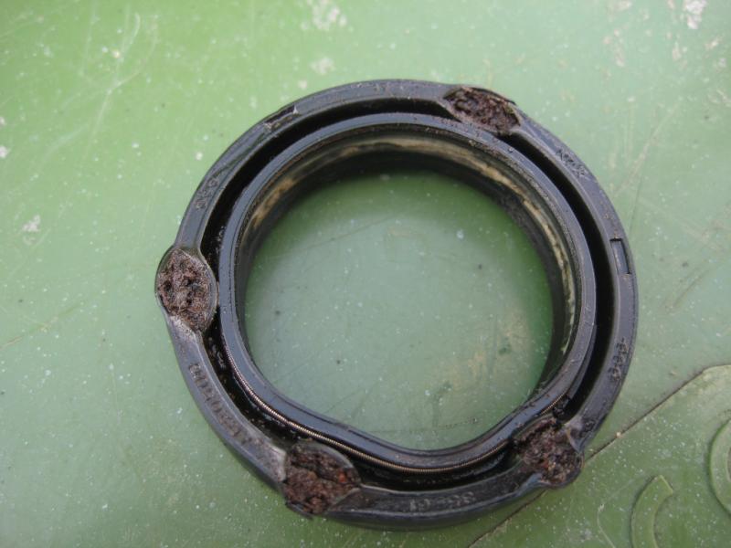

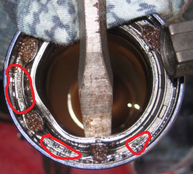

Die Gabeldichtringe sind bissl anders aufgebaut als der Standard-Wedi in der o. g. Skizze.
Sie haben auf beiden Seiten Dichtlippen und Wurmfedern, also sowohl auf der Öl-, als auch auf der Luftseite (eingebaut unten und oben. )
Daher sind die ruckzuck verkehrtrum eingebaut.
Eindeutig ist tatsächl. die Beschriftung. Die ist eingebaut von außen sicht-/lesbar.
https://www.gs-forum.eu/attachments/verformter-dichtring-jpg.100203/
Dieser defekte Wedi liegt mit der Beschriftung nach oben und war auch sorum im Tauchrohr.
Genau auf das wollte ich raus....:up:

Zuerst sollte man feststellen, dass "Simmerring" ein Wellendichtring der Fa. Simrit ist.
Ähnlich wie ein Tempotaschentuch ein Produkt der "Vereinigten Papierwerke" ist oder "Flex" eben für alle Winkelschleifer "taugt".
Ein Wellendichtring dichtet eine sich drehende Welle z.B. gegen ein stehendes Gehäuse. Die Dichtfläche ist also ringförmig und sehr schmal.
An den Gabeln sind aber keine Wellendichtringe sondern Stangendichtungen und vielleicht Abstreifringe
z.B. Stangendichtung und Abstreifer
Eine Stange dreht sich nicht oder kaum und die Stangendichtung schabt ringförmig über eine grosse Fläche.
Weshalb BMW diese Teile bis zu den 1150 mit "Wellendichtring", später mit "Dichtring" bezeichnet, ist deren Geheimnis
