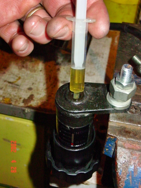

Also ich hab das vor etwa 20 Jahren mit Motoröl und einer Einwegspritze befüllt.
