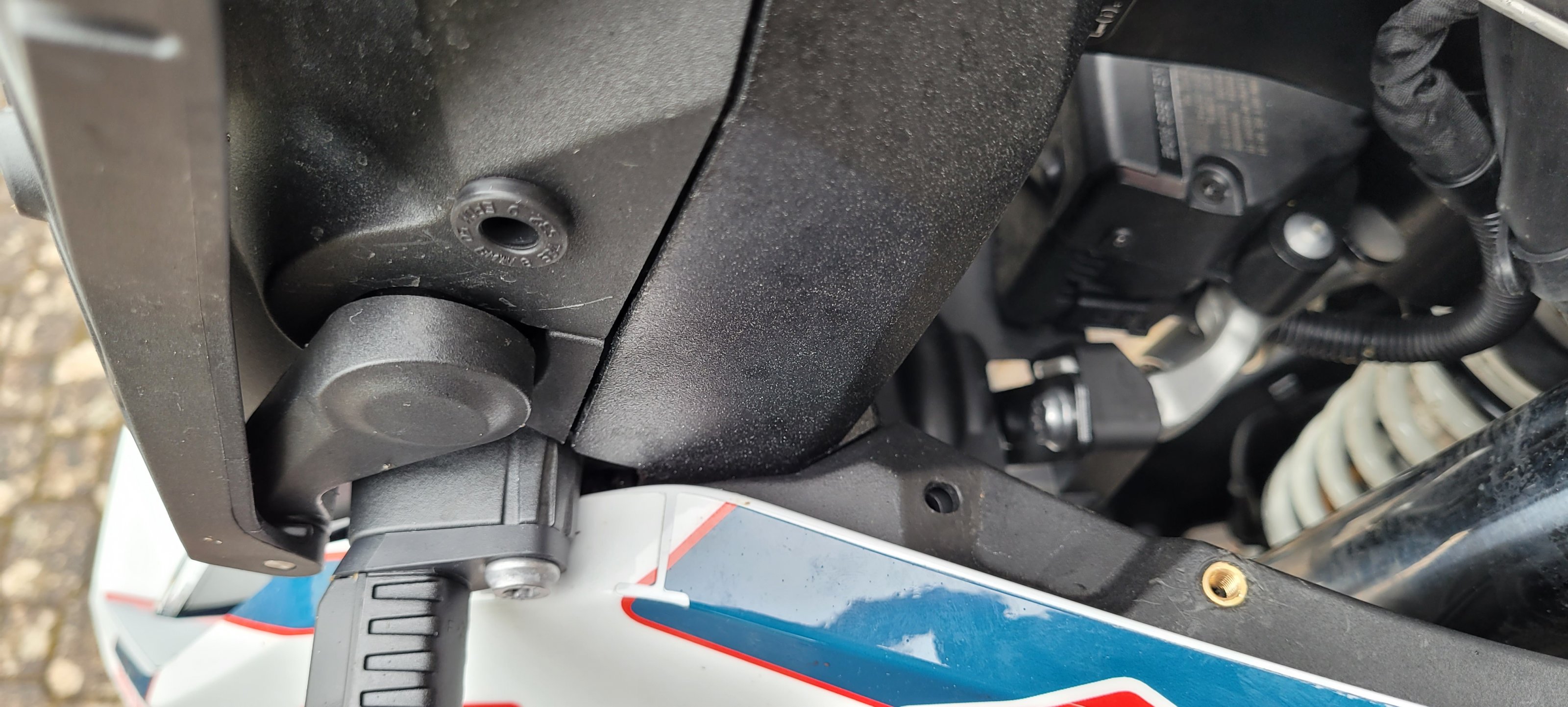

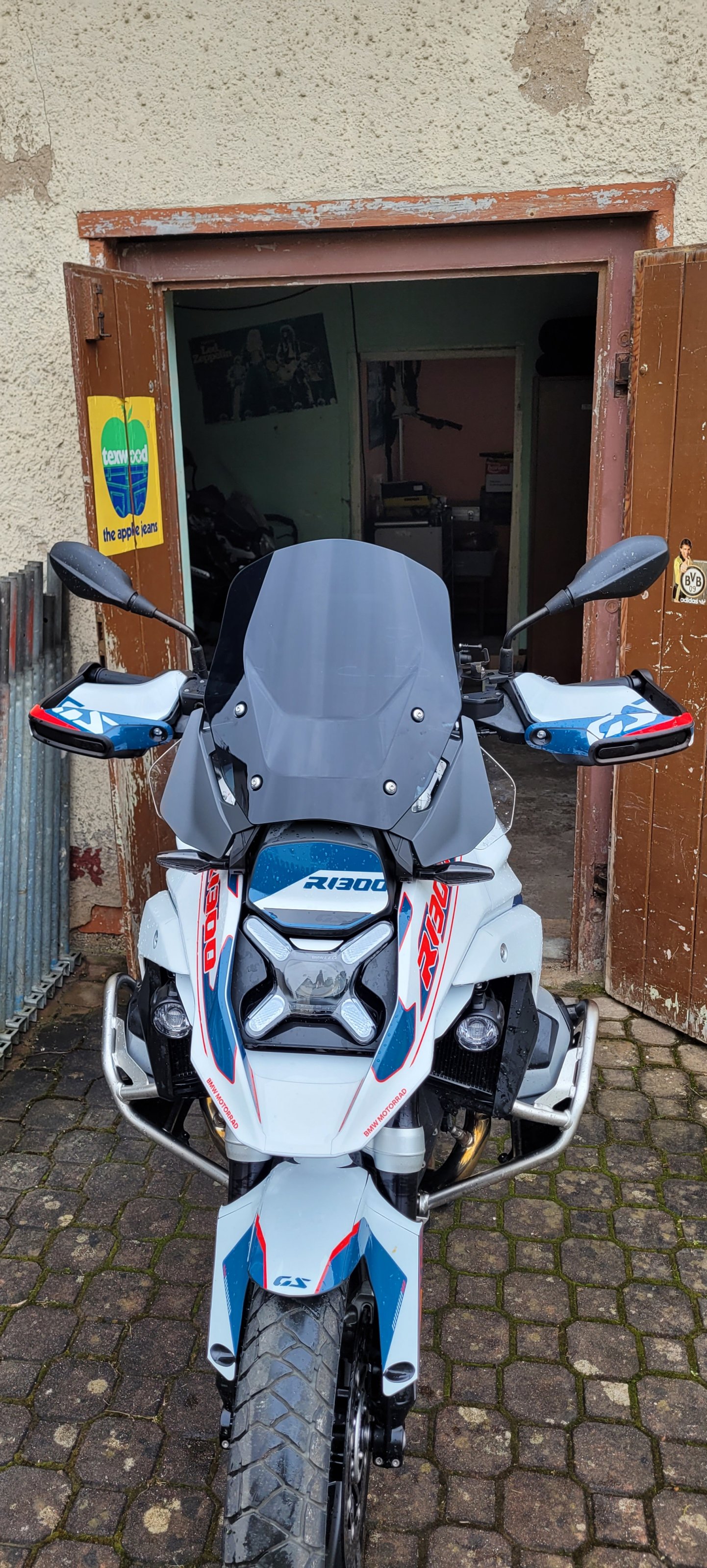

Also,
die Wunderlich Marathon wars auch nicht,
zuviel Windgeräusche am Helm,
verschraubt in oberster Position und in tiefer Stellung.
Wenn sie oben ist, ist es zwar ruhig, aber wie ein Brett vor dem Helm.
Vor kurzem konnte ich den direkten Vergleich mit einem Bike absolvieren, das die Orginal getönte mit ACC an Bord hatte. Ein Unterschied wie Tag und Nacht.
Also beim freundlichen vorbei nachgefragt, ob möglich an meiner 13er.
Laut ihm und Leebmann, wäre die getöhnte ACC nicht für meine zu haben.
🤔 warum blos, kann mir kaum vorstellen, dass BMW 2 verschiedene Aufnahmen hat, für elektrische und manuelle Verstellung.
Probe auf Exempel, einfach bei Leebmann bestellt, ohne Angabe von Fahrzeug Nr.
Tadaaa, Scheibe heute gekommen und gleich überprüft ob die Lochungen.
Passen alle.

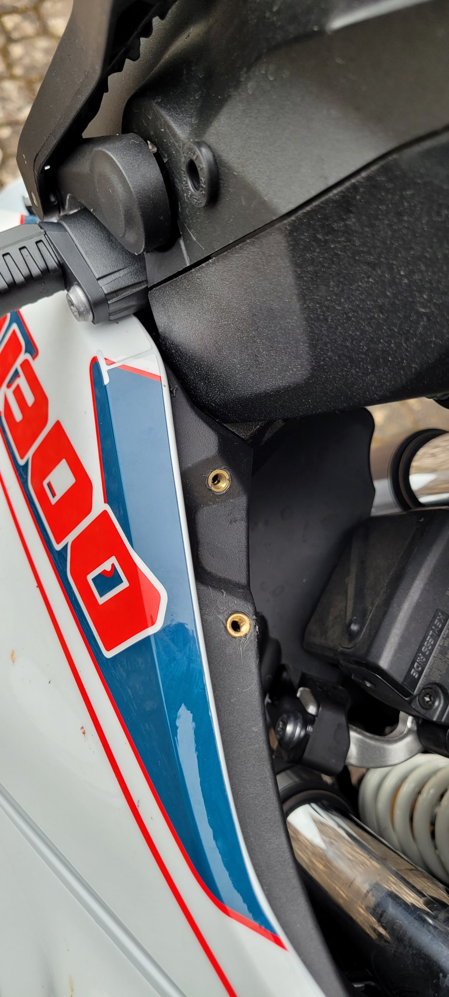

😡😠🤬 nur warum verbaut BMW an den seitlichen Windabweisern nur eine Gewindebuchse.
es wurde auch nichts dergleichen mitgeliefert, oder Angaben im Katalog dazu angegeben,
also musste hier eine neue Gewindebuchse eingebaut werden,
Teile sind nun alle verbaut und passen perfekt, auch die mechanische Verstellung funktioniert einwandfrei.
Probefahrt erfolgt am Montag.
Also, ob ACC Scheibe, oder Sportscheibe,
ob elektronische, oder manuelle Verstellung, es passt zueinander.
Für mich nur seltsam, dass sowohl der freundliche als auch Leebmann dies nicht sagen konnten, oder wissen.
