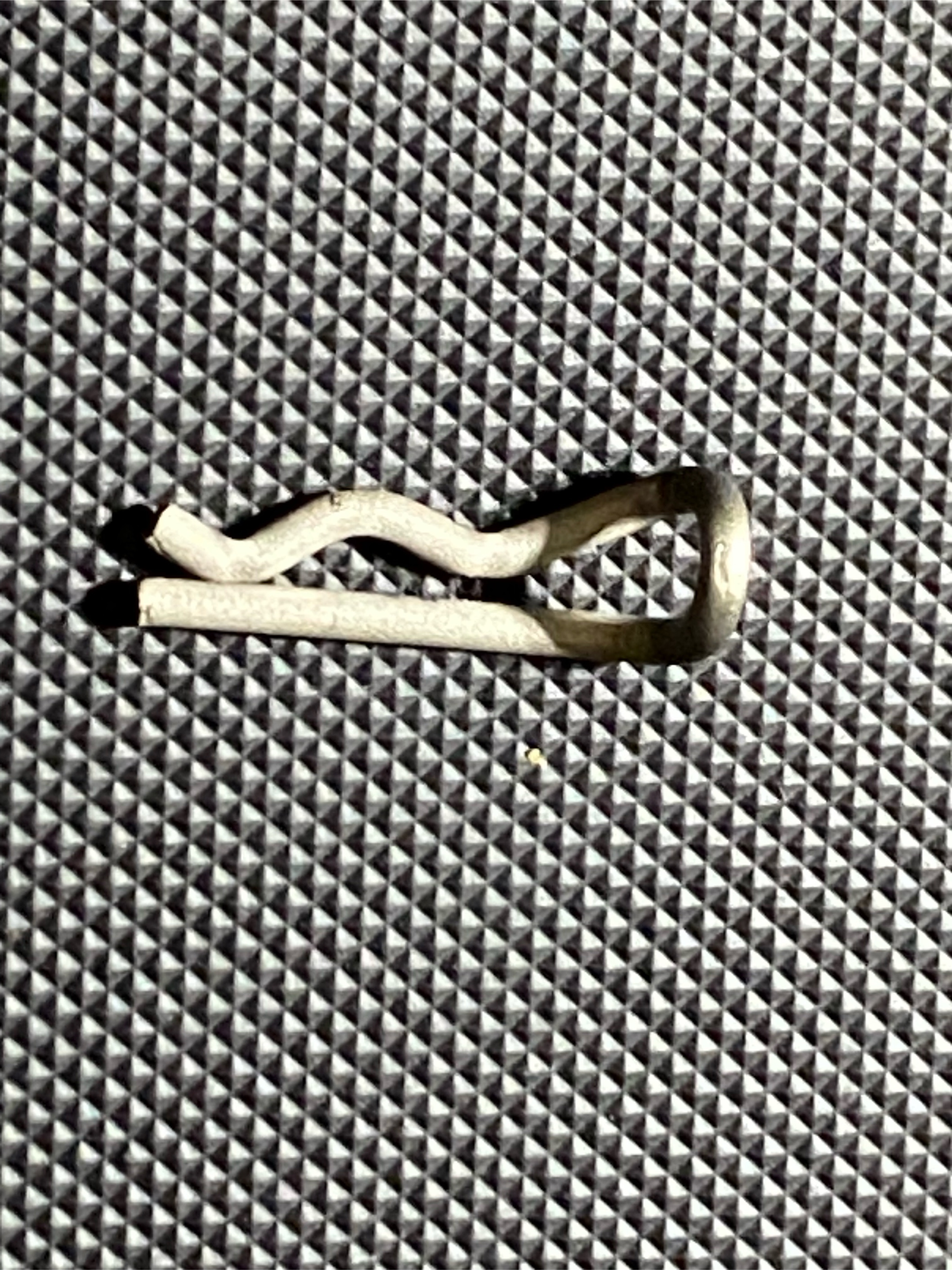

Hallo zusammen,
ich habe heute meine Motorrad nach einer Reise im Regen gewaschen.
Dabei schnappte sich der Waschhandschuh einen Splint (2cm lang) und ich finde nicht wohin dieser gehört.
Ich denke der kommt aus dem Bereich des hinteren Federbeines.
Für Eure Hilfe wäre ich sehr dankbar!
Schönen Abend und Grüße
Peter

Bremse hinten ,sicherung vom Bolzen

Befestigung der Bremsbeläge
Verdrehschutz

Hallo zusammen,
Ihr seit die "Größten" der Splint fehlte an der Bremse hinten am Bolzen!
Vielen lieben Dank für die super schnelle Hilfe!
