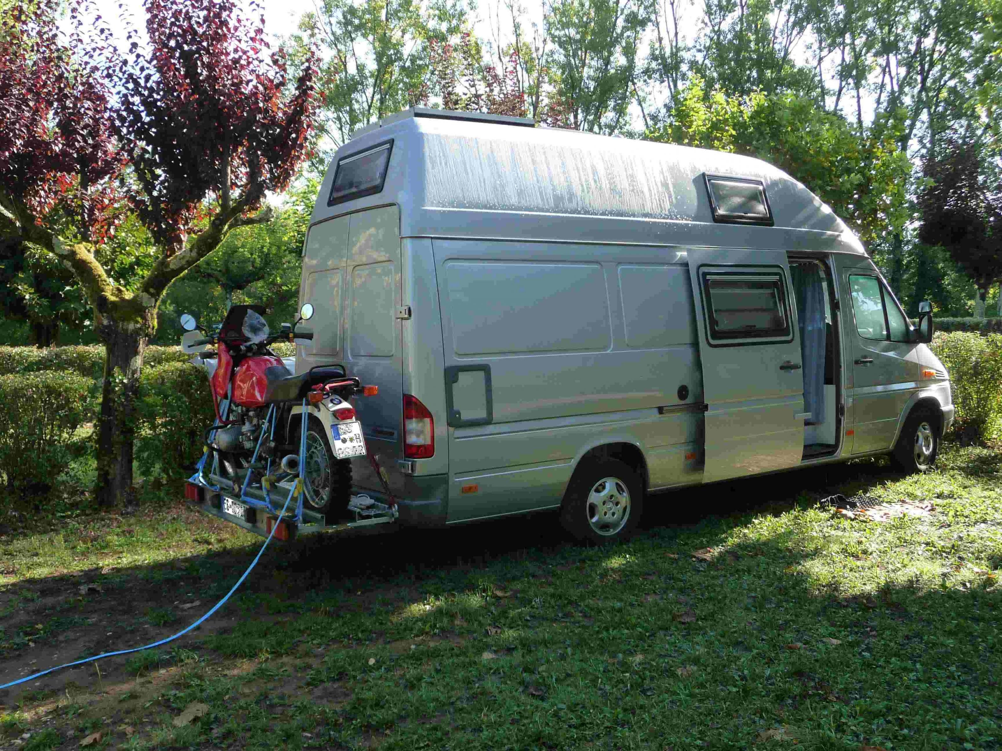

bei mir sieht das seit 11 Jahren so aus:
Sprinter 3,5 t, langer Radstand mit Hochdach, verstärkte Feder (Daimler SA) und zusätzlich Luftfederung an der HA. Auch mit meiner 2V BMW hinten auf dem Träger, 2 Personen mit allem Geraffel und mit 1/3 gefüllten (80l) Frischwasser nicht überladen (HA und VA gewogen).
Zugegeben, das Ganze war schon knifflig in der Planungsphase und ging nur deshalb, weil es kein Fahrzeug von der Stange ist, sondern nach meinen Ausbauplänen gefertigt wurde.
Aus Traktionssicht käme für mich nie ein Womo mit Vorderradantrieb in Frage.
@MacDubh: Ich benutze immer 6 stabile Gurte um meine BMW zu befestigen.
