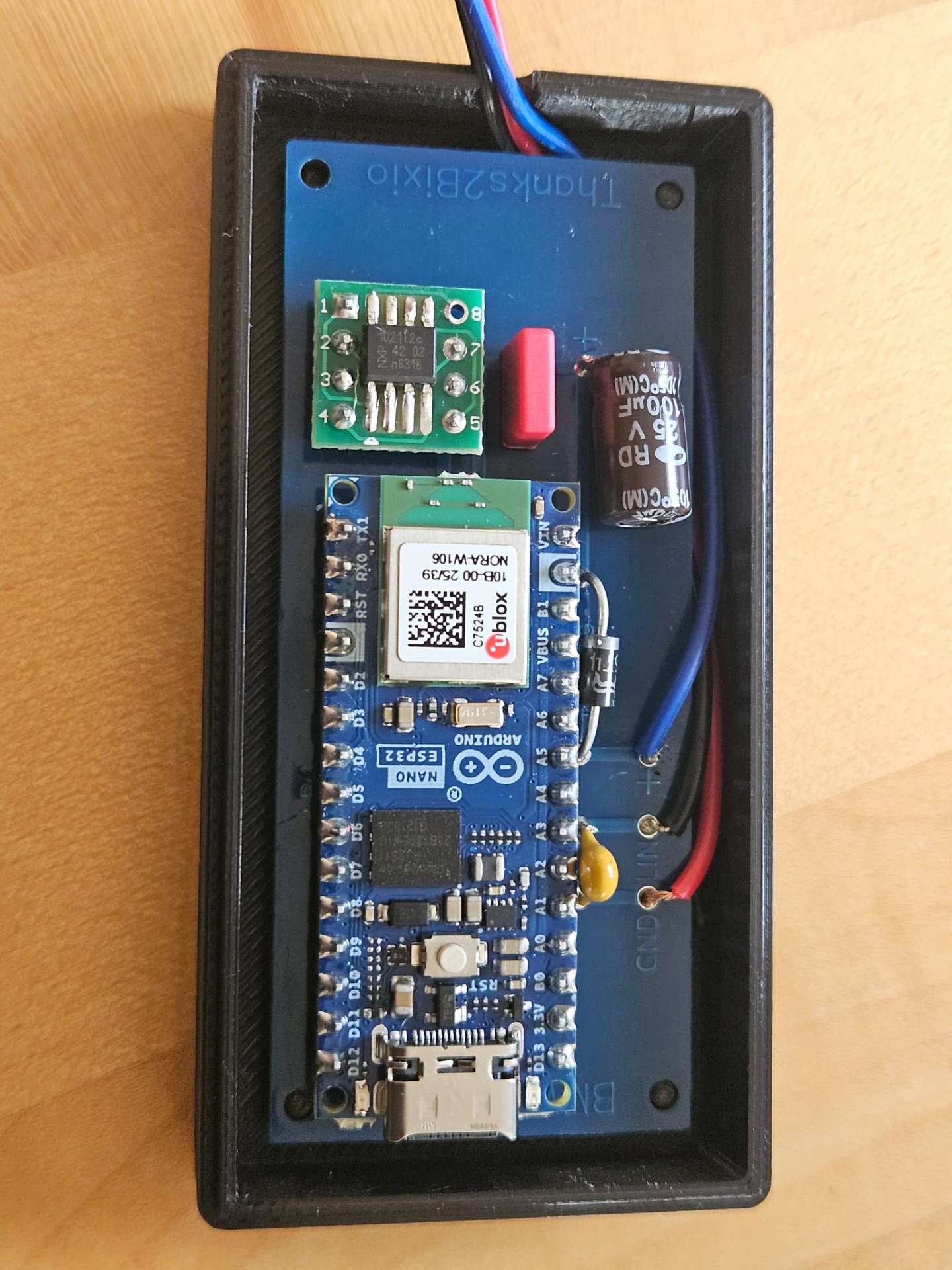

Also, Jörg hat eine kleine Platine zusamengebraten (...), auf Basis eines ArduinoNano ESP32, die die Befehle des Wonderwheels übersetzt in Bluetooth-Tastaturbefehle.

Ich hab von Rush eine der Platinen zum Testen erhalten unter der Bedingung, einfach zu testen und zu berichten.
Da ich im Gegensatz zu Rush eine R1250GS BJ 2021 mit TFT und BMW-Navihalter habe, waren ein paar Anpassungen in der Software notwendig. Diese hat Rush rasch umgesetzt und den Sketch entsprechend erweitert.
In der aktuellen Version funktioniert das kleine Wunderding im "Trockentest" in der Garage klaglos.
Einmal per Cartoolstecker (ich verwende testweise die Buchse, welche sonst der BMW-Navihalter verwendet) mit meiner GS verbunden, gaukelt die Platine meiner GS ein BMW-Navi vor und bietet die Umschaltmöglichkeit von TFT auf NAVI im Display des MR an. Wie man es halt vom Navigator 6 kennt.
Also umschalten auf NAVI und das Tablet / Handy mit der Navisoftware noch per Bluetooth mit der Platine verbunden. Ich teste mit einem Samsung Active Tab 5.
Und schon kann ich mit dem WW der GS die Software auf dem Tablet, in meinem Fall KURVIGER, bedienen wie von Jörg im Video gezeigt. .

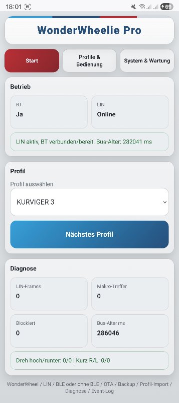

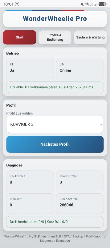

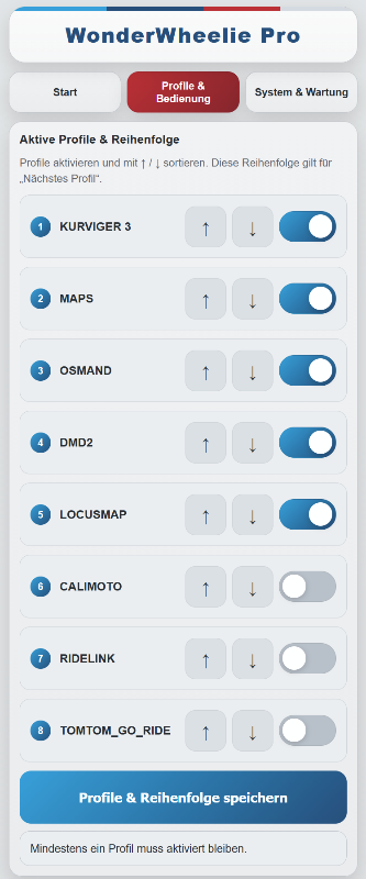

In der letzten Version hat Rush in dem Sketch auch noch einen WLAN- Acces Point eingebaut. Damit hat man nun per WLAN Zugriff über eine umfangreiche Weboberfläche, mit der man die Platine zB mit dem Handy komfortabel konfigurieren kann. Sehr praktisch, um zB das Profil zu wechseln, wenn man mehrere Naviprogramme verwendet usw.
Also kleiner Appetitanreger ein paar Screenshots von der sehr übersichtlichen Oberfläche:
