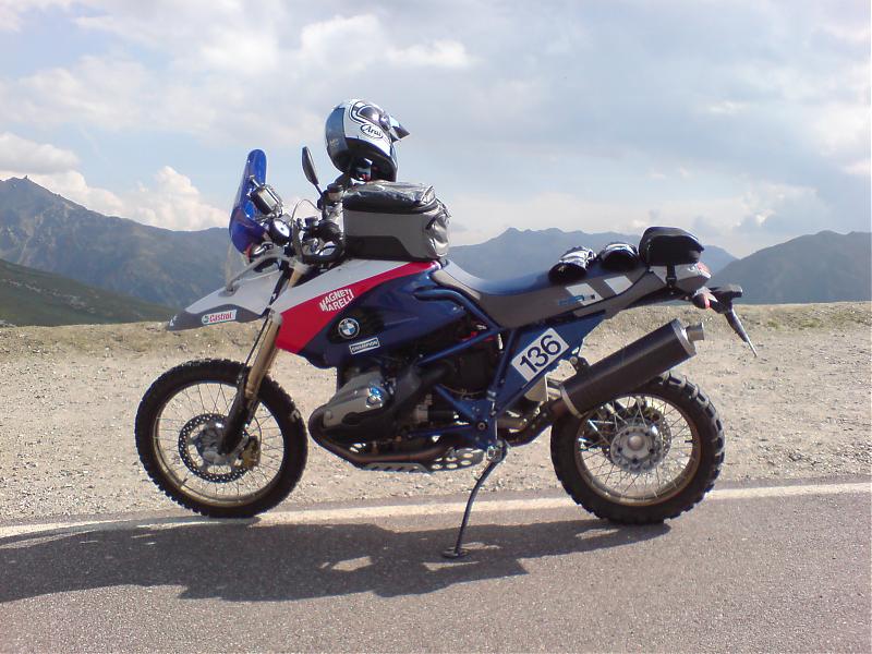

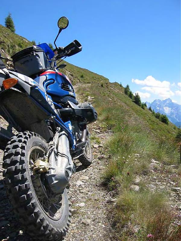

Naja, sooooo toll ist der Tank auch wieder nicht;), ich würd sagen und ich sag es immer wieder und nocheinmal das Teil ist einfach genial :Dund meine Mundwinkel schieben sich immer noch nach:D oben wenn ich mit meiner Dicken unterwegs bin.:cool:
Grüsse aus dem vorweihnachtlichen Tirol.
Achja Hertzi, ich hoff ich seh dich dann auch auf dem Treffen oder soll ich dich abholen?
Und weil i so a freid mit dem klanen scheisserl hab häng i no zwa Fotos dazua.
