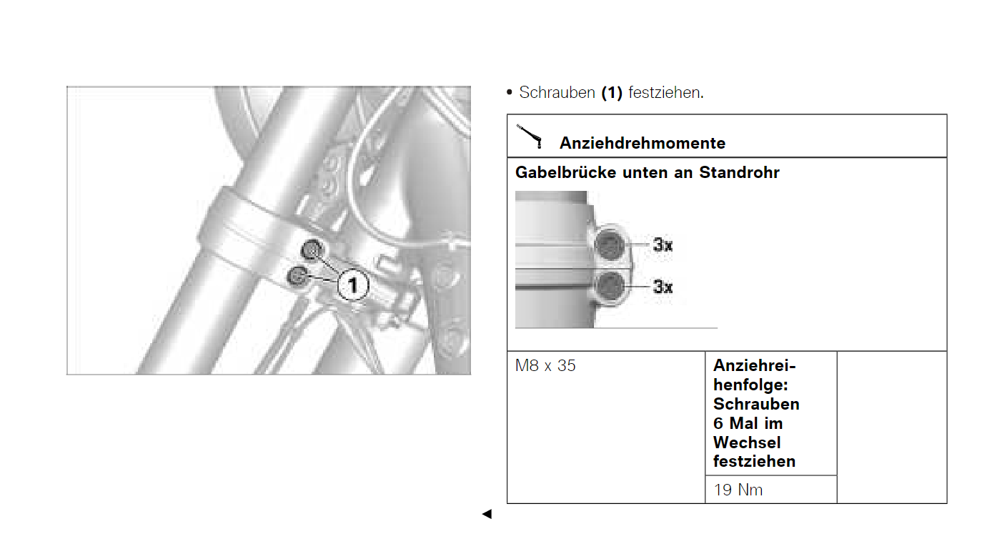

Oder wie BMW das z.B. meint:
6x 19Nm die Standrohre an dem Moped müssen komplett im Eimer sein
