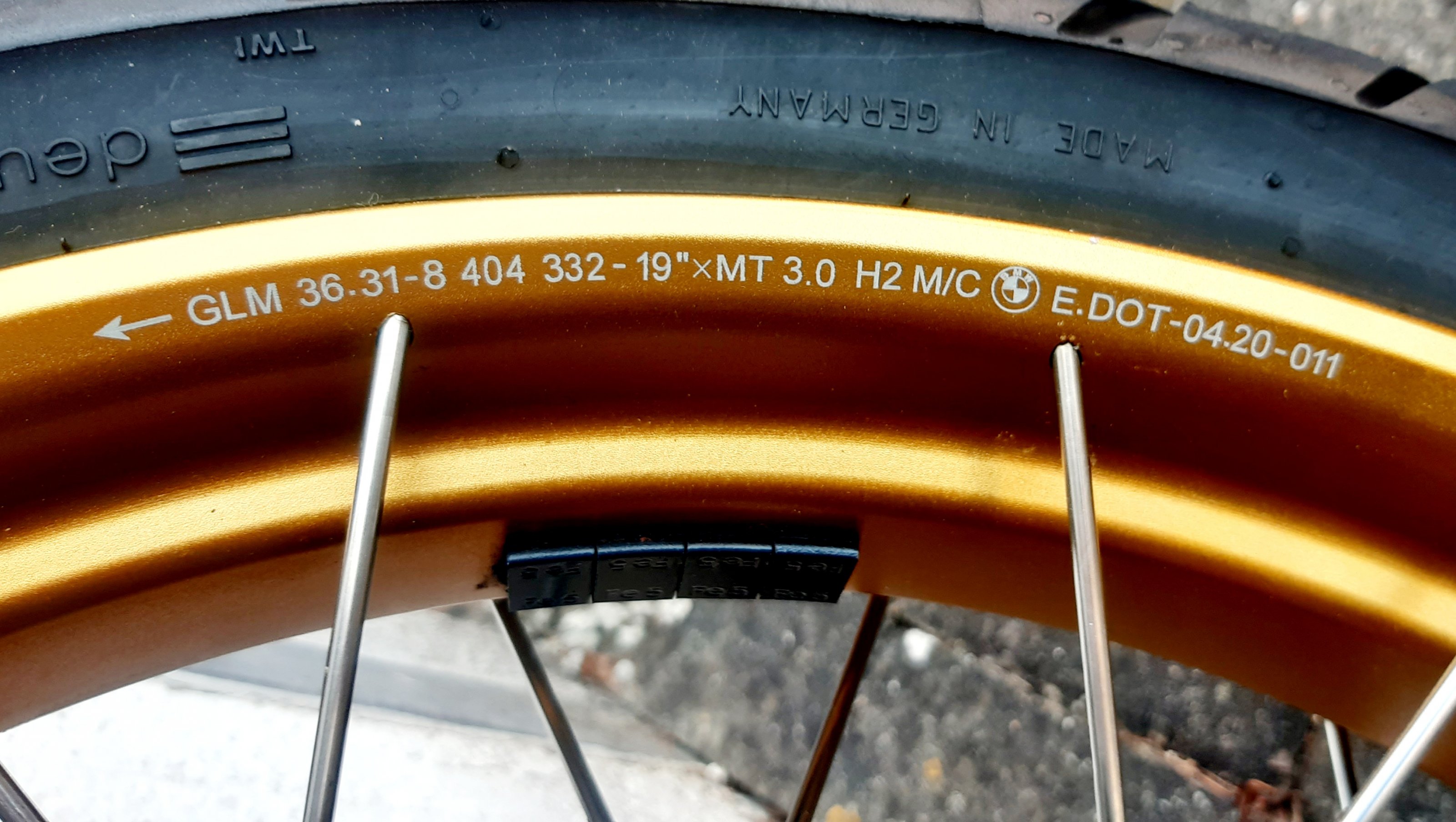

habe mir einen Satz gebrauchter Kreuzspeichenräder zugelegt. Auf den Felgen befinden sich irgendwelche Zeichenfolgen (siehe Foto), von denen einzelne ziemlich selbsterklärend sind.
Da mich auch der Rest der Informationen interessiert, folgende Bitte: Kann jemand die Codes entschlüsseln, insbesondere inwieweit das Herstellungsdatum (E.DOT?) der Felgen nachvollziehbar ist.

Gemini sagt folgendes:
Die Zeichen auf der Felge geben dir wichtige Informationen über die Eigenschaften und Maße der Felge. Hier ist eine Erklärung der einzelnen Teile der Bezeichnung:
* GLM 36.31-8 404 332: Dies ist wahrscheinlich eine interne Bezeichnung des Herstellers und gibt keine spezifischen Informationen über die Felge an den Endverbraucher.
* 19": Dies gibt den Durchmesser der Felge in Zoll an. In diesem Fall hat die Felge einen Durchmesser von 19 Zoll.
* MT 3.0: "MT" steht für "Motocross" und deutet darauf hin, dass die Felge für ein Motorrad oder ein ähnliches Fahrzeug mit grobstolligen Reifen ausgelegt ist. "3.0" bezieht sich wahrscheinlich auf die Breite des Reifens, der für diese Felge geeignet ist.
* H2: Dies bezieht sich auf die Felgenkontur, genauer gesagt auf einen sogenannten "Double Hump". Diese Kontur sorgt für eine bessere Passform des Reifens auf der Felge und erhöht die Stabilität.
* M/C: Dies steht für "Motorcycle" und bestätigt, dass die Felge für ein Motorrad ausgelegt ist.
* E.DOT-04.20-011: Dies ist eine Zulassungsnummer, die besagt, dass die Felge die europäischen Richtlinien für Motorradreifen erfüllt.

Und doch ist die Information so korrekt in meinen Augen.
Es ist eine Hersteller interne Bezeichnung (=Teilenummer) aus der keine weitere Information (Größe, Material, Farbe, etc) abgeleitet werden kann.
...doch die Artikelnummer gibt einem ganz viele spezifische Infos - z.B. an welches Moped man die schrauben kann, etc.

Erstmal vielen Dank für die teilweise ausführichen und insgesamt hochinteressanten Infos!
Versuchsweise habe ich die Teilenummer 36318404332 im Internet (old fashioned, nicht KI) eingegeben und für die Felge folgende Infos erhalten:
Felge gold vorn (3.0X19) (36318404332)
BMW Original Teil 36 31 8 404 332
Produktnummer 36-31-8-404-332
Herstellernummer 8 404 332
Versorgungsnummer 8-404-332
Der dabeistehende Neupreis alleine für die Felge ist 🙈 und für das komplette Vorderrad 🙈🙈🙈 wobei ich nicht weiß, wie aktuell die angezeigten Preise waren.
Allerdings hatte ich bei der Zulassungsnummer (E.DOT-04.20-011), die bei meinen Vorderfelgen variiert, bei meiner weiteren Suche keinen Erfolg.
Aufgrund der Unterschiede der Zahlenfolge 04.20 hatte ich gehofft, dass dieser Teil 04.20, ähnlich wie bei Reifen (DOT), auf das Herstellungsdatum der jeweiligen Felge hinweist.
Mh, nein. Diese Informationen erhälst du, wenn du in einem Katalog nach der Artikelnummer suchst.
Die Nummer als solche sagt dir nichts.
Mit der Angabe 19" kann man direkt, ohne hinzuziehen weiterer Quellen eine direkte nachvollziehbare Angabe ableiten. Das geht bei der Artikelnummer nicht.

öhmmm - Herr Gemini hat gesagt das die Artikelnummer wahrscheinlich eine Herstellerbezeichnung ist und diese keine spezifischen Informationen erhält - das ist ziemlich schwach, als Antwort.
Korrekte Antwort wäre - das ist die Artikelnummer von BMW und damit kann man im Herstellerkatalog und anderen Dokumenten alle weiteren Infos finden - und eine Herstellernummer ist ziemlich spezifisch.
Die allermeisten Bestandteile der Beschriftung habe ich mit meiner natürlichen Dummheit im Unterschied zu KI beantworten können. Von daher war es auch nicht besonders interessant hier früher einzusteigen, aber ich konnte mal sehen, was andere und auf welche Weise dazu beitragen.
Den Unterpunkt 04.20 halte ich in dem Zusammenhang (wie Du auch) für das Herstelldatum Kalenderwoche 04 im Jahre 2020. Mit der Endung -011 kann ich tatsächlich gar nichts anfangen, aber die Bezeichnung GLM rechts neben dem Laufrichtungspfeil dürfte (vermutlich) auf den (chinesischen) Hersteller Giant Light Metal verweisen.
Daß MT für Motocross steht, bezweifle ich noch, kann es aber selber nicht besser begründen. 3.0 steht für die sogenannte Maulweite der Felge und deswegen nur indirekt für die Reifenbreite.

Bei meiner steht 09.20 bei EZ 03 2021. Könnte also durchaus das Herstelldatum sein
