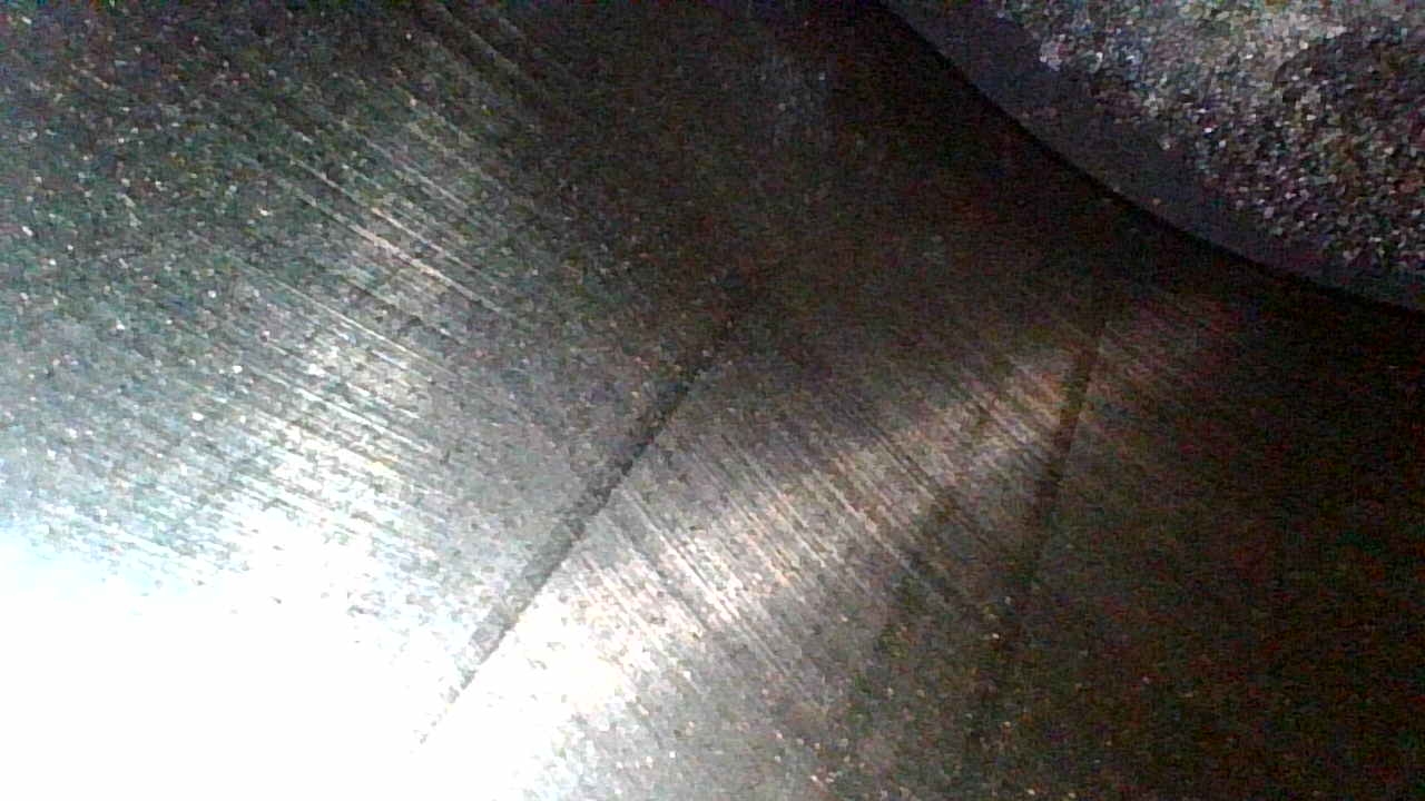

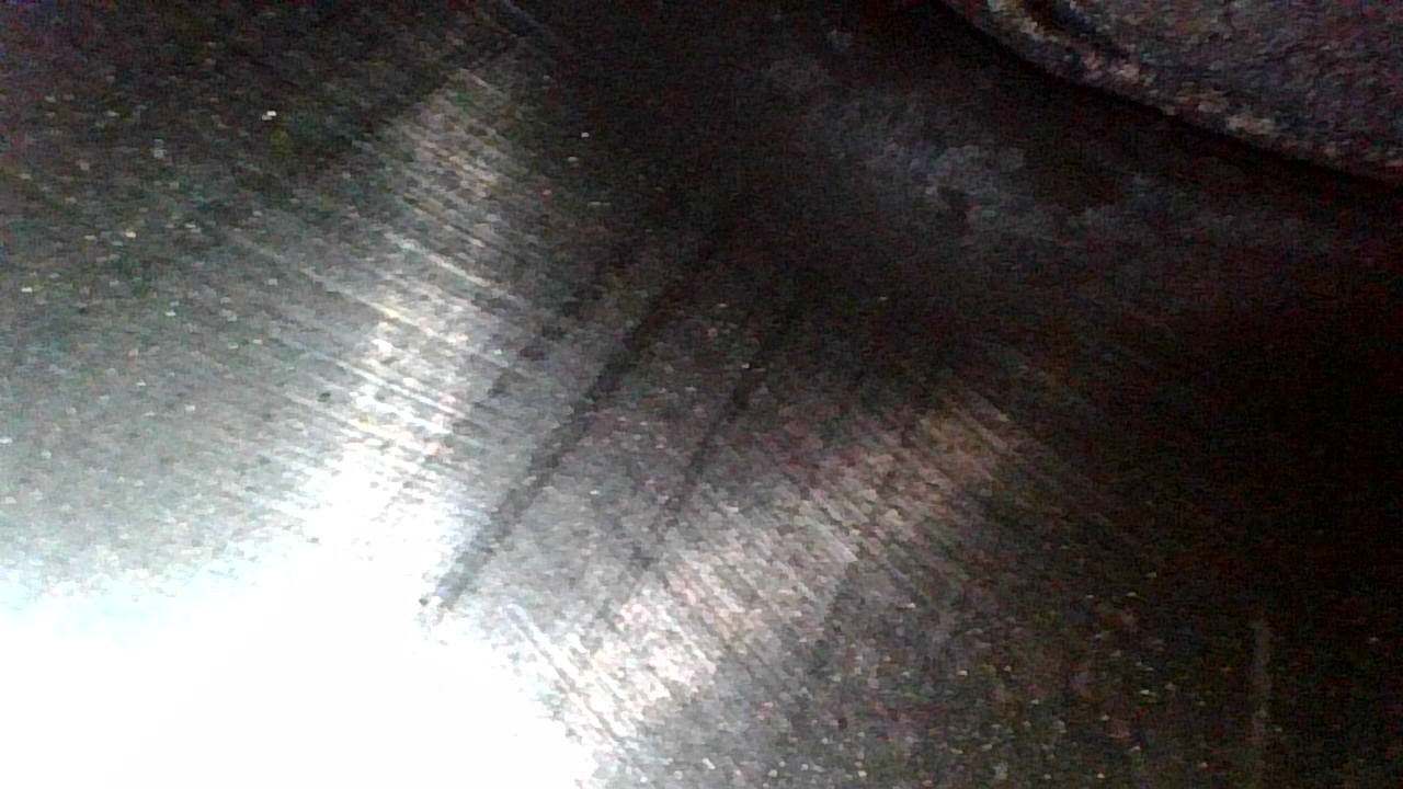

Hallo Jungs
Da ich beim endoskopieren meiner 1250er GS mit 105000km einige sichtbare Riefen an der Zylinderwand gesehen habe (Kreuzschliff ist aber rundum auch noch gut sichtbar),
hab ich mal rein interessehalber die Kompression geprüft, und links 16,5bar und rechts 17bar gemessen. (warmer Motor)
Ich hab gelesen dass 10-14bar gut ist, und wollte von den Schraubern unter euch wissen, ob mehr als 14bar eh unbedenklich ist?
LG und frohes Fest, Otto

wieviel (Kohle-)ablagerungen sind im Kopf/an den Ventilen etc. ?
Klingelt der Motor häufiger?
Jedenfalls mindestens 98 Oktan fahren...

@Schleife
Ja, da sind Ablagerungen an Ventilen und Kolben.
Werd dann mal nächste Zeit 98er tanken.
Kannst du irgendwelche Zusatzreiniger empfehlen?

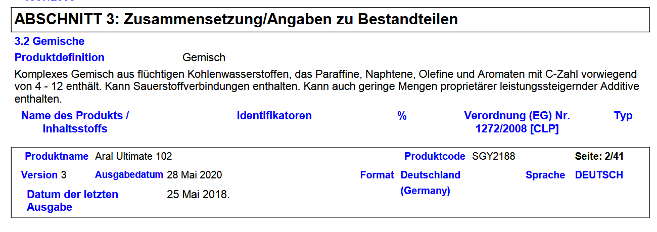

Warum Voodoo. 95 und 98 und 102 Oktan enthalten unterschiedliche Additive. 98 und 102 verbrennen sauberer (wenn der Motor schön warm ist) -> es gibt weniger Ablagerungen.
Problem ist jedoch, dass 98 mehr Aromaten enthält. Wenn Reinigung, dann 102 fahren, da sind gar keine Aromaten drin.
98 auf Kurzstrecke ist scheiße, da die Aromaten zu noch mehr Ablagerungen führen

Meine aussage beruht auf einem längeren Gespräch mit einem Ingenieur im Motorenbau bei einem großen deutschen OEM.
Ich bin zu blöd das zu beschreiben...
Gemini sagt dazu folgendes:
1. Standard-Beschreibung vs. Reale Rezeptur
Die Angabe „C-Zahl 4–12“ im Sicherheitsdatenblatt ist eine kategorische Beschreibung für Ottokraftstoffe nach der Norm DIN EN 228. Da Aral Ultimate 102 rechtlich als „Super Plus“ zertifiziert ist, nutzt das Datenblatt diese weit gefasste Standarddefinition, um rechtlich alle Eventualitäten abzudecken.
Der chemische Unterschied liegt aber in der Menge und der Art dieser Verbindungen:
Standard ROZ 95/98: Hier werden Aromaten (meist aus dem sog. „Reformate“-Schnitt der Raffinerie) aktiv bis nah an die gesetzliche Grenze von 35 % beigemischt, um die Oktanzahl billig zu erhöhen.
Ultimate 102: Hier wird auf diese schweren Reformate weitgehend verzichtet. Die Basis ist ein sogenanntes Alkylat-Benzin.
2. Der chemische Unterschied (Ketten vs. Ringe)
Aromaten haben eine Ringstruktur (z. B. Benzolring). Alkylate sind hingegen hochverzweigte Ketten (Isoparaffine). Beides hat eine hohe C-Zahl (z. B. Isooktan hat C8), aber:
Aromaten (Ringe): Brauchen extrem viel Energie zum Aufbrechen und neigen daher zur Rußbildung.
Alkylate (Ketten): Verbrennen extrem sauber und rückstandsfrei, liefern aber dieselbe Klopffestigkeit.
3. Warum trotzdem "Aromaten" im Datenblatt stehen
Es ist fast unmöglich und wirtschaftlich unsinnig, ein Benzin zu 100 % frei von Aromaten zu produzieren, da sie in Spuren immer im Destillationsprozess vorkommen. Zudem:
Rechtssicherheit: Aral gibt den Bereich 4–12 an, damit sie nicht bei jeder kleinsten Änderung der Rohölquelle ein neues Sicherheitsdatenblatt drucken müssen.
Lösemittelfunktion: Ein minimaler Anteil an Aromaten ist sogar nützlich, um bestimmte Reinigungs-Additive im Kraftstoff stabil in Lösung zu halten.
