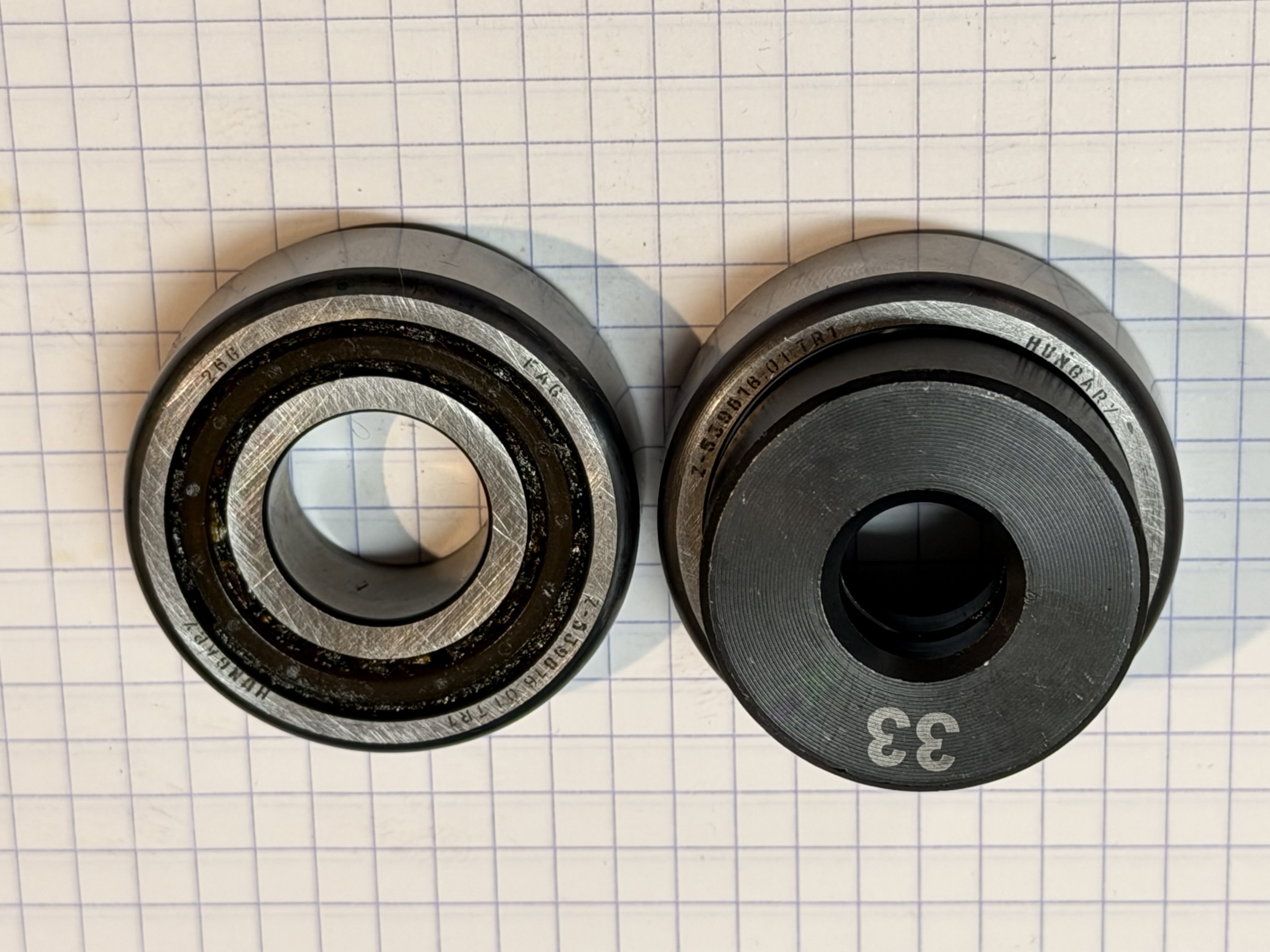

ich hatte eins offen genommen mit zusätzlicher Deckscheibe außen, ist etwas fummeliger einzubauen weil die Deckscheibe verrutschen kann.. Dafür fast dicht.
Das Originale ist offen Klar dass da Feuchtigkeit reinkann und Fett raus. .
Ich kann dir 2 Lager mit 2 Blech Deckscheiben zusenden. Der Außenring ist minimal schmäler aber mit der Deckscheibe dazu ist es gleich, dafür aber außen geschlossen wo das Fett dann nicht rauskann.
Das Originale lager hat einen Kunststoffkäfig, das was ich eingebaut habe hat Stahlkäfig.

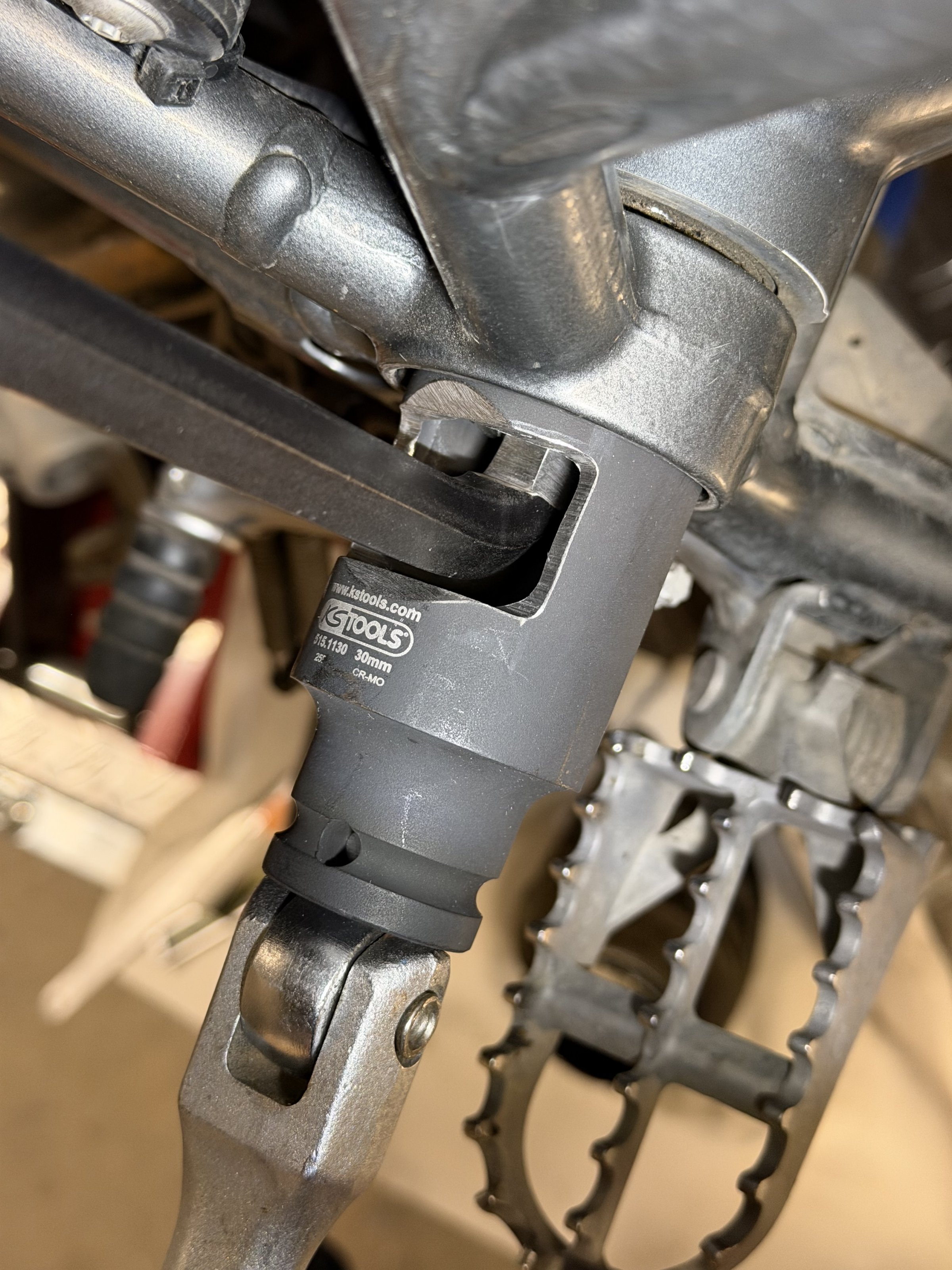

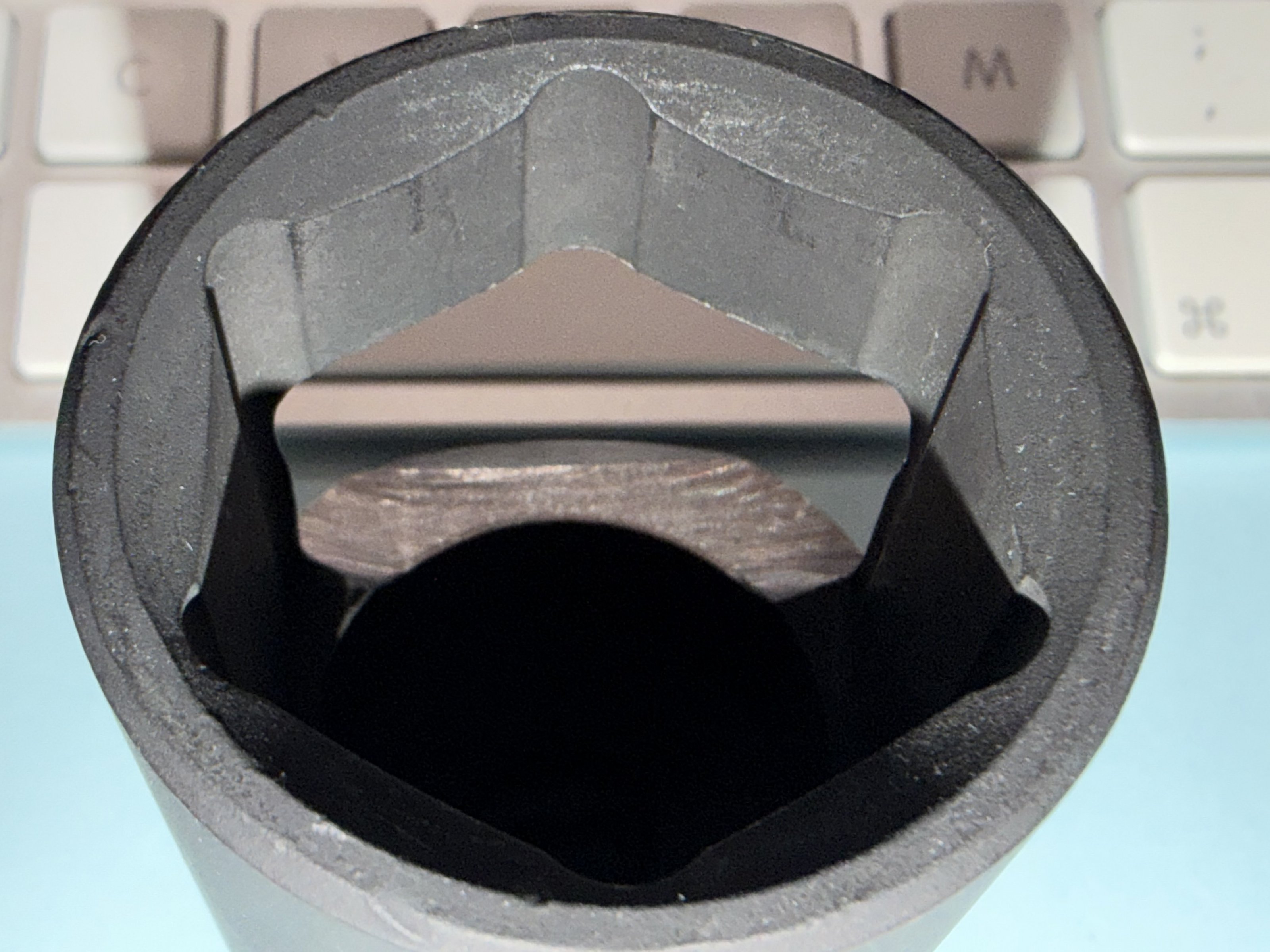

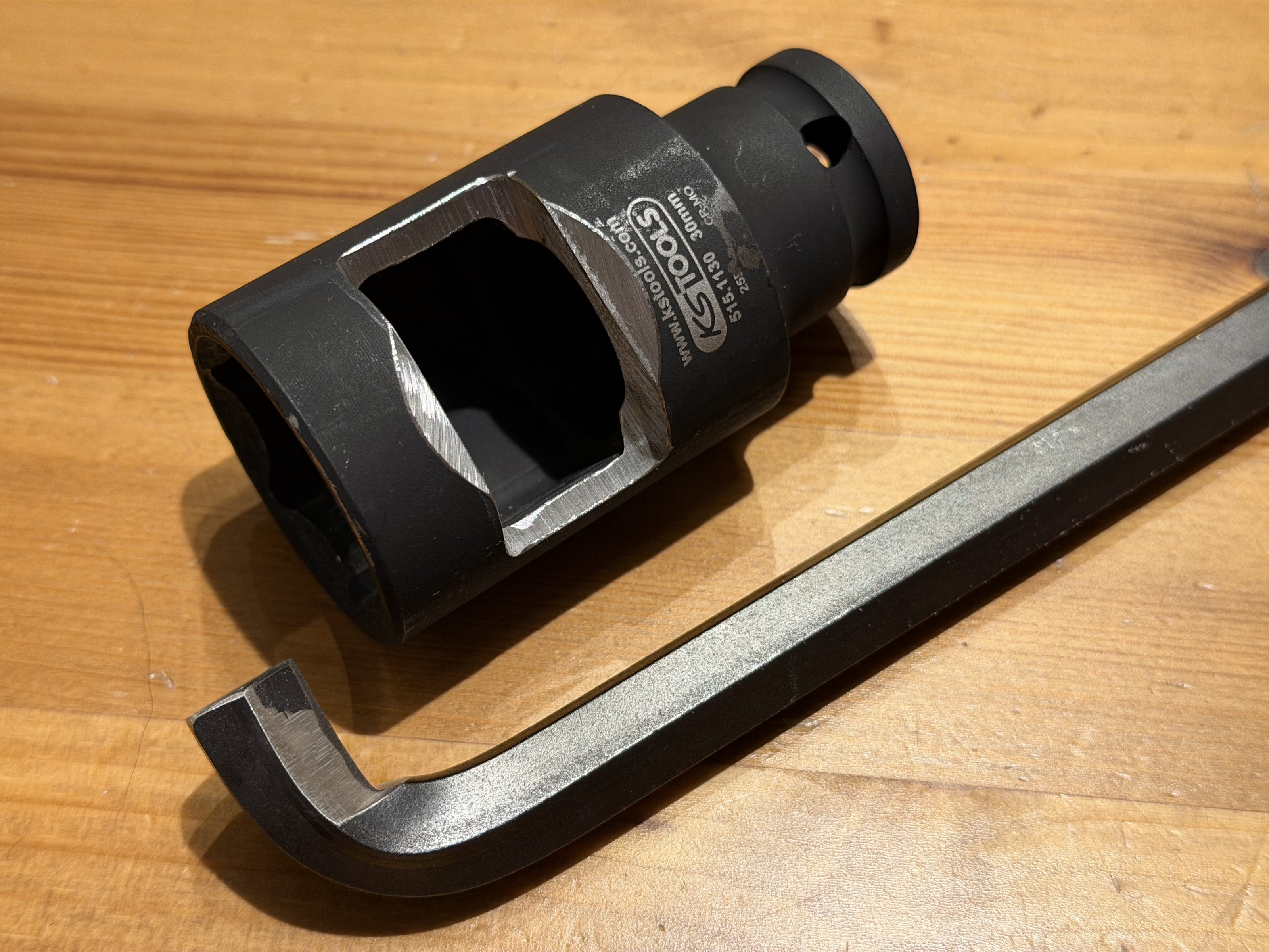

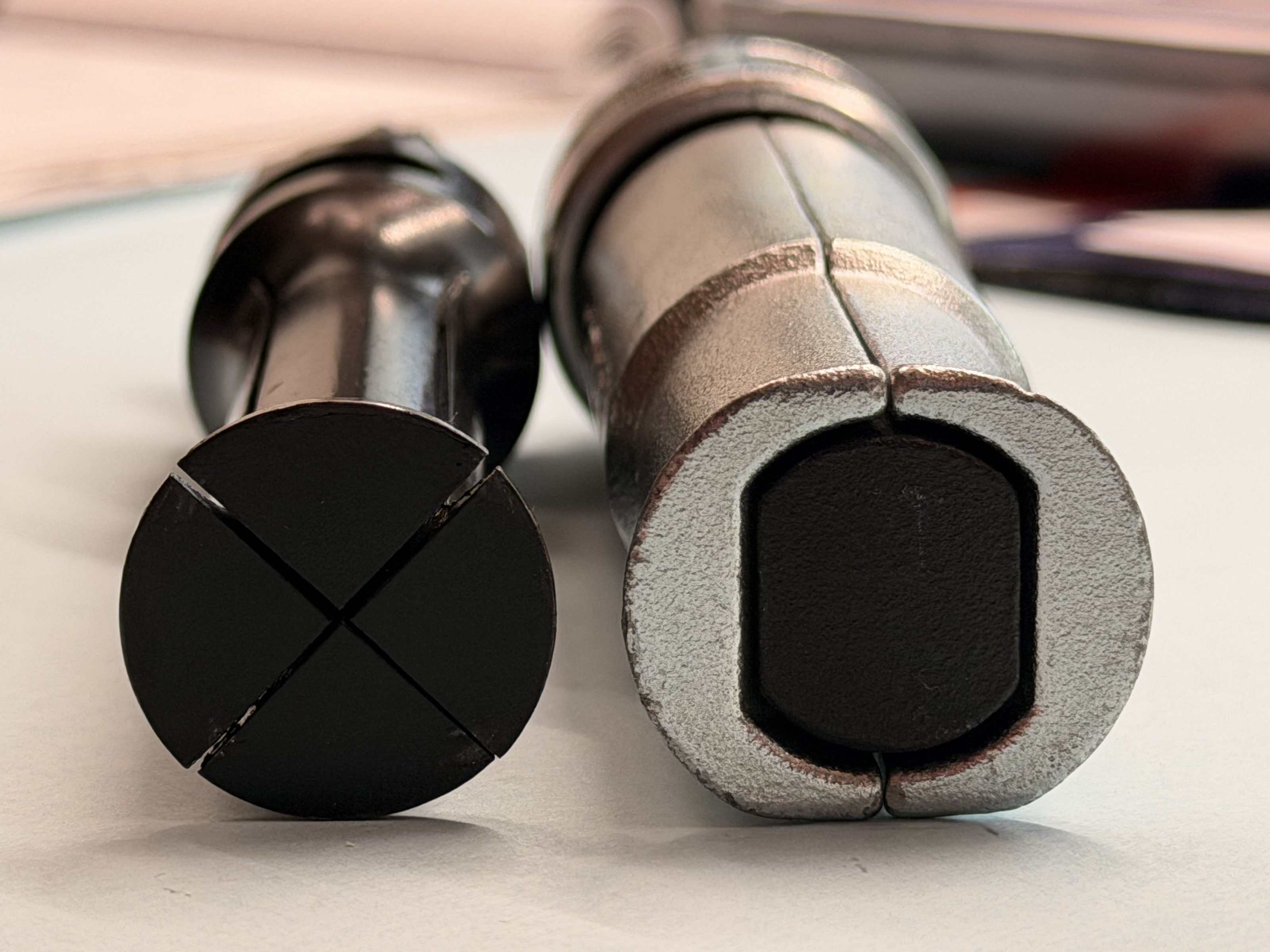

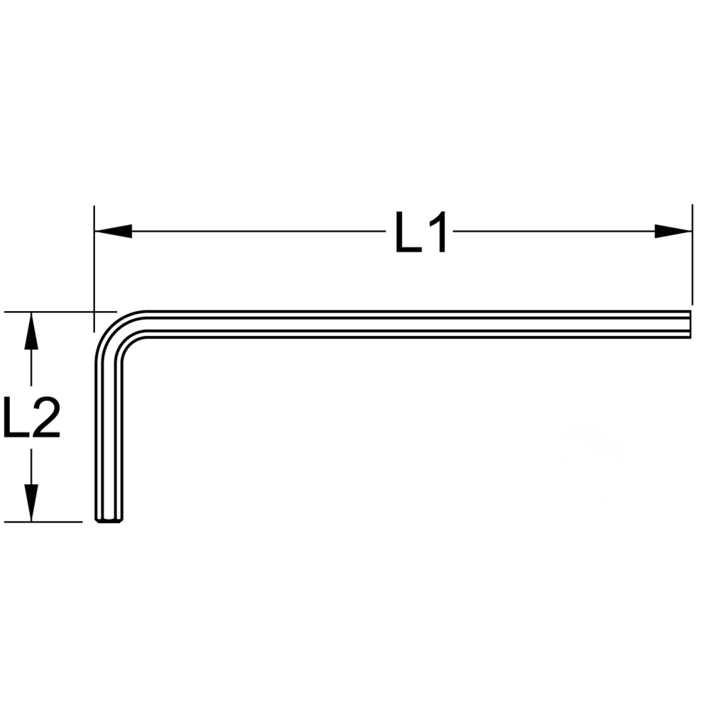

Die BMW Tools 336641 und 336642 zum Einstellen des Schwingenlagers bei der 1200er GS (K255) betehen aus einem Inbusschlüssel 33 6 642 und einer gefensterten Nuss 33 6 641 zum Gegenhaltenbei der Montage des Schwingenlagerzapfens. Weil ich keine Bezugsquelle finden konnte um sie zu kaufen, habe ich beschlossen sie selbst hezurstellen.
Das klappt sehr gut mit den folgenden Teilen:
12mm Imbus von KS Tools 151.2712
L1 ist 217 mm lang, L2 habe ich von 56 mm auf 31 mm gekürzt und den Sechskant im Innenradius nachgeschliffen damit er tiefer in den Innensechskant passt.
30 mm Stecknuss, 78 mm lang von KS Tools 515.1130
Das Fenster ist 37 mm breit und 22 mm hoch. Unten habe ich 15 mm stehen lassen.
Es bietet sich an, in die Innenecken zwischen den Planflächen zu schneiden weil hier die Wandstärke um einiges geringer ist.
Das beim Ausbau des rechten Lagerzapfens empfohlene BMW Tool 00 8 581 und 00 8 582 brauchte ich nicht weil der Zapfen nach dem Lösen der äusseren drei M6 Schrauben schon fast freiwillig kam. Aber auch wenn er mal nicht freiwillig kommen würde, handelt es sich ja um einen gewöhnlichen Gleithammer mit Zugstange welche in das mittlere M6 Gewinde geschraubt wird.

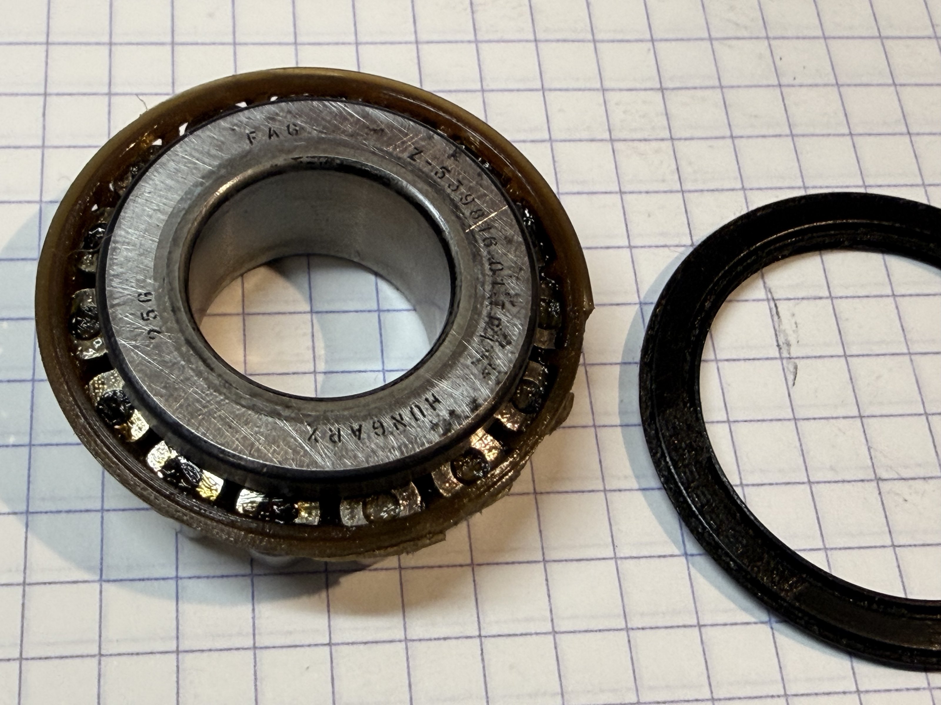

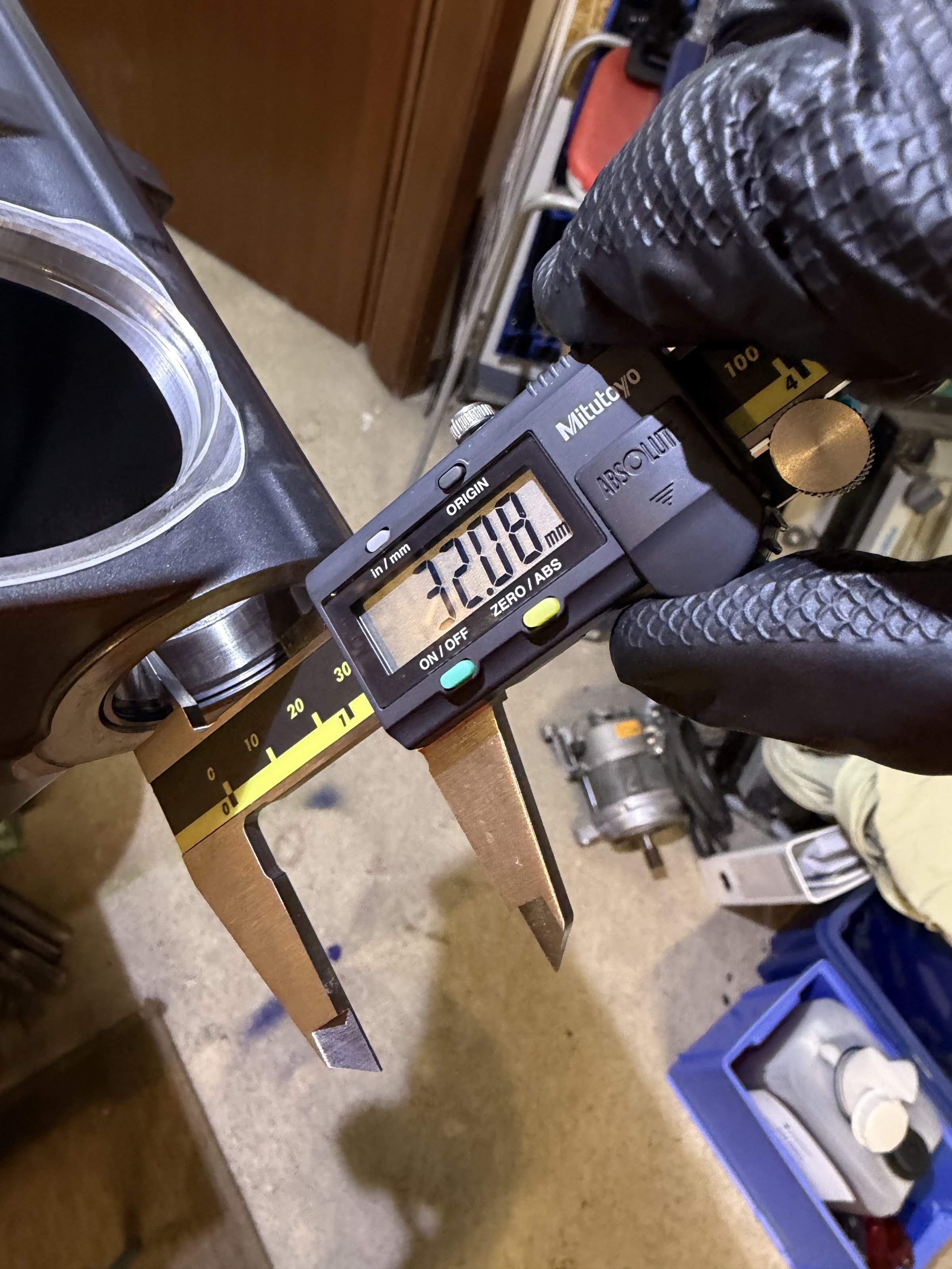

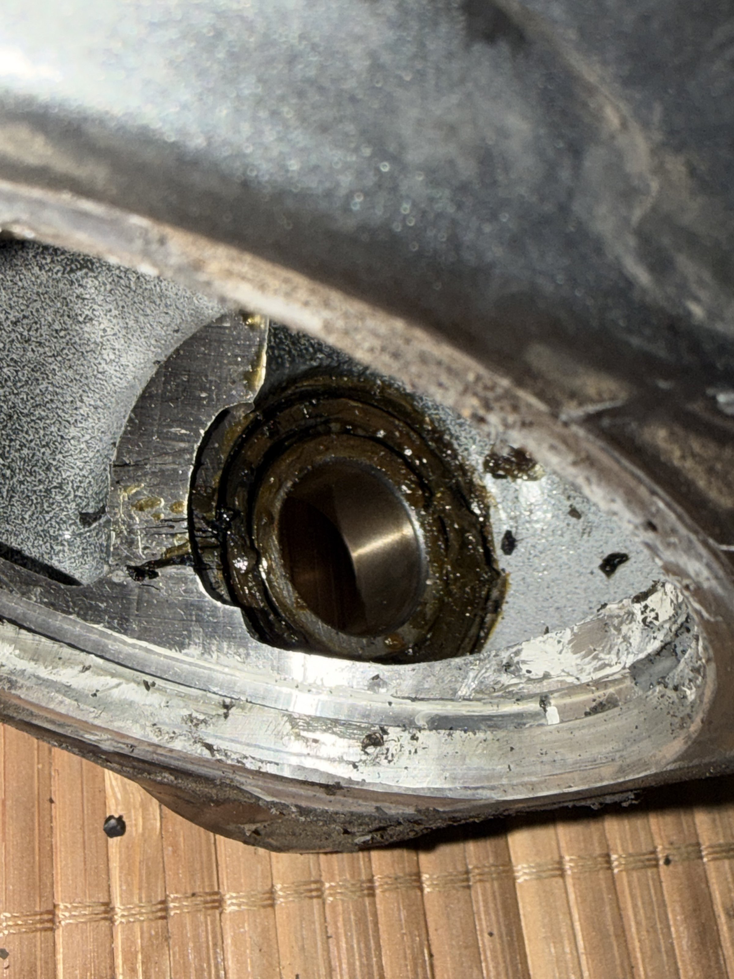

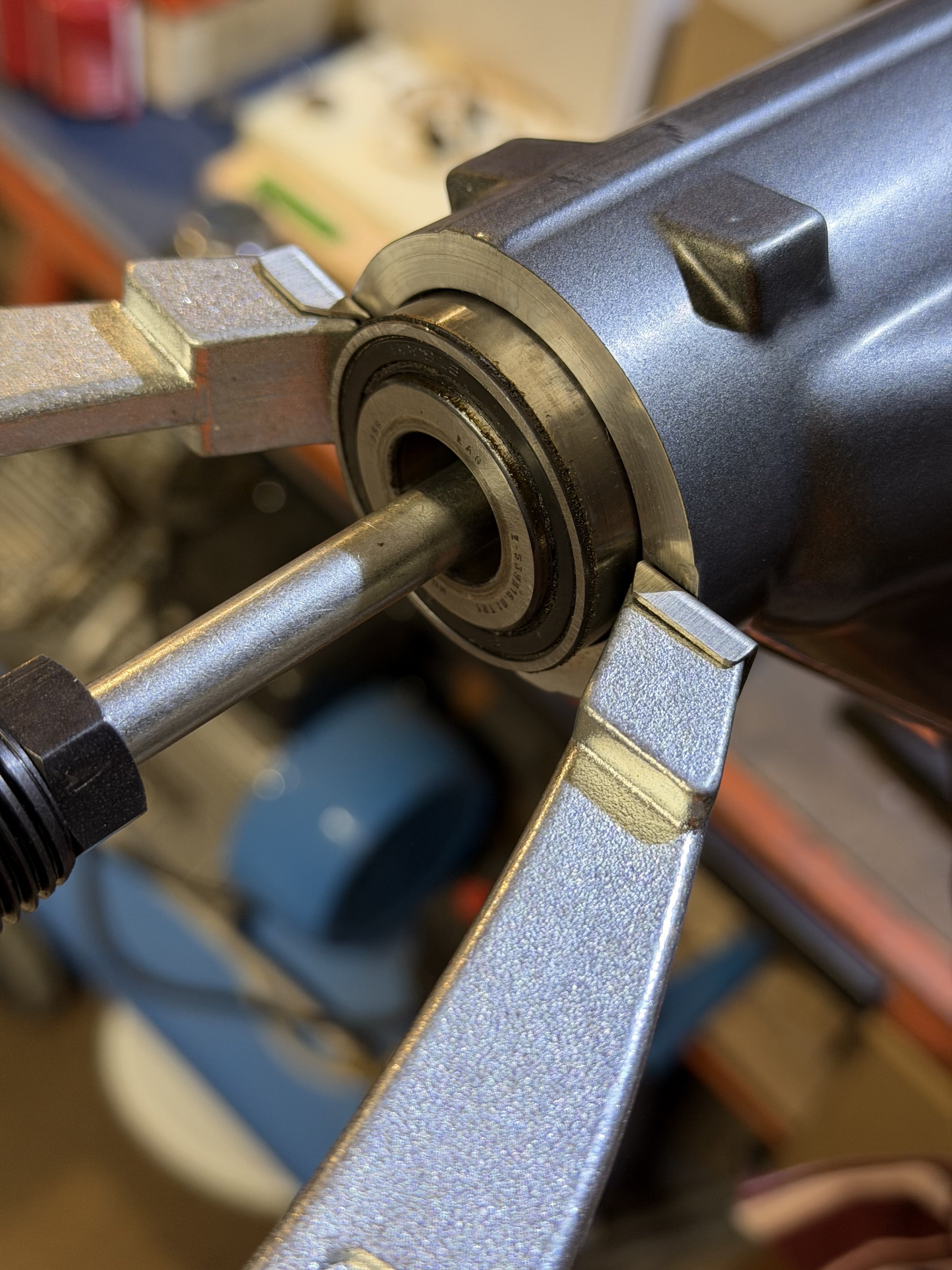

Obwohl die Schwingenlager bei der K255 kaum Probleme machen, habe ich sie wechseln wollen.
Konstruktionsbedingt können Sand oder Staub es kaum schaffen sich, durch den äußeren Simmerring oder durch den Schwingenhohlraum, Zugang zu dem hinten offenen Kegelrollenlager zu verschaffen. Eine grundsolide Konstruktion die sich bewährt hat.
Wegen der kaputten vorderen Kardanmanschette war hauptsächlich das rechte Kegelrollenlager etwas sandig geworden. Mein erster Griff war, das Kegelrollenlager mit einem Innenauszieher Ø 17mm, wie bspw. ein Kukko 21-2-E für Ø 14 - 19mm aus dem, auf gute 100°C aufgeheizten Lagersitz zu ziehen.
Bei dieser Aktion "ploppte" die Innenschale samt Kegelrollen und Kunststoffkäfig heraus, noch bevor ich ernsthaft daran dachte Zug auf den Innenabzieher zu geben.
Woran es lag, dass dies passiert ist weiß ich nicht, denn üblicherweise ist das gängige Praxis, habe ich mir sagen lassen.
An sich nicht weiter schlimm, dachte ich mir.

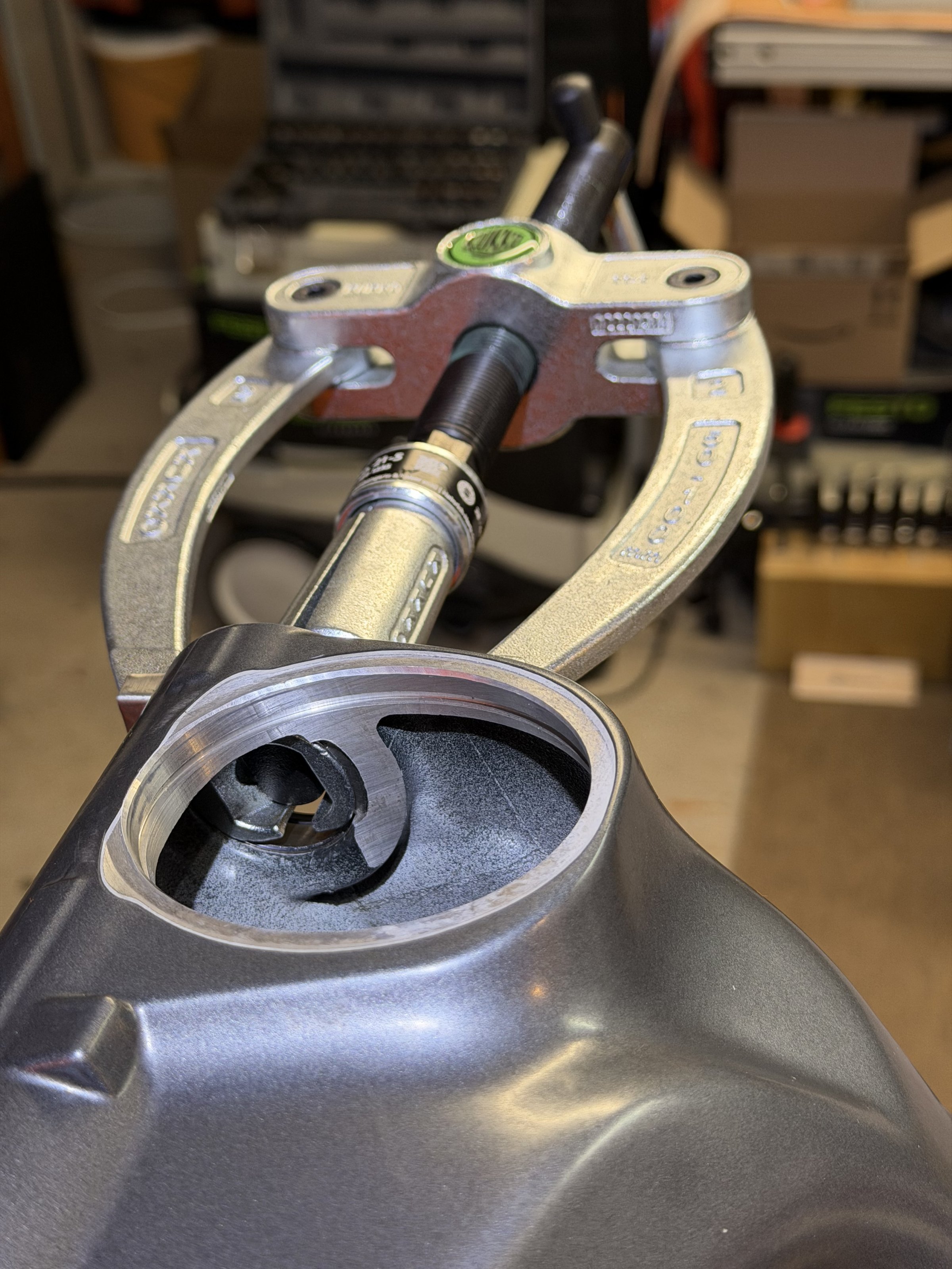

Ein größerer passender Innenabzieher war vorhanden. Als ich den 21-5-E ansetzen wollte, begriff ich sehr schnell, dass das so nicht klappen kann.
Im Gegensatz zu den üblichen Innenabzieher, sind jene der Baureihe E mit extra feinen Greifkanten ausgestattet, um besser unter plan aufliegenden Lager Halt zu finden. Deshalb sind sie auch komplett rund um möglichst viel Angriffsfläche zu haben.
Der Lagersitz ist an einer Stelle durch die Formgebung der Kardandurchführung überdeckt. Für runde Abzieher unmöglich und nicht der kleinste Hauch einer Spalte zum Greifen ist vorhanden.Ein konventioneller Innenauszieher hat den großen Vorteil beidseitig abgeflacht zu sein. Die verbleibende Außenschale hat einen Innendurchmesser von 32mm. In diesem Fall nutzte ich den Kukko 21-5 für Ø 28 - 40mm. Der kaum 1mm zur Verfügung stehende Rand der Aussenschale reicht um die Lagerschale bei aufgewärmtem Lagersitz sicher auszuziehen.
Letztendlich klingt das alles etwas kompliziert, aber nur weil ich vorher nicht wusste:
  • dass mir mit dem Innenabzieher das Innenleben des Lagers herausploppen würde,
  • dass der rechte Lagersitz von hinten außen rum nicht ganz zugänglich ist,
  • ich kein passendes Formteil hatte um das gesamte Lager von hinten zu packen.

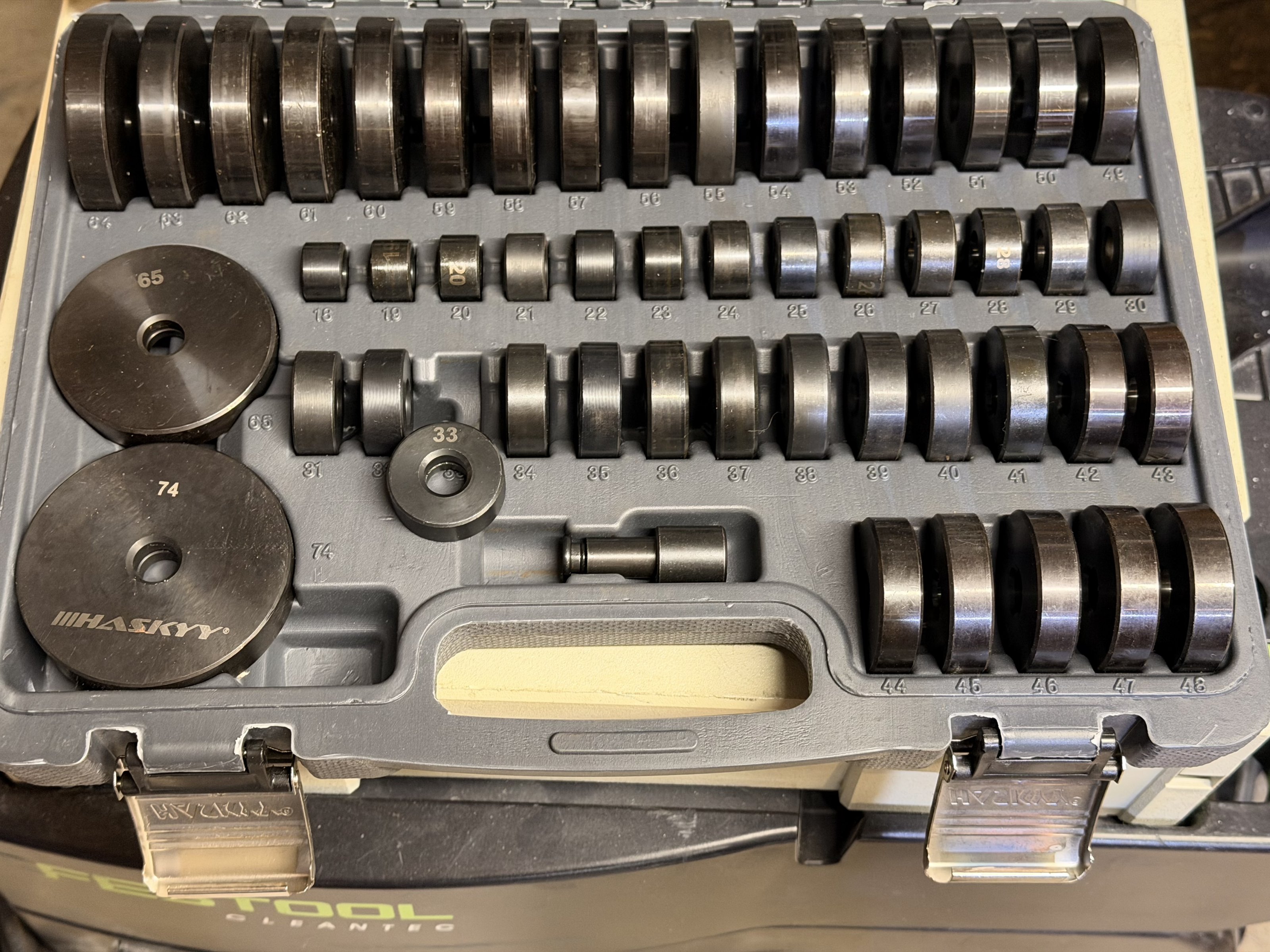

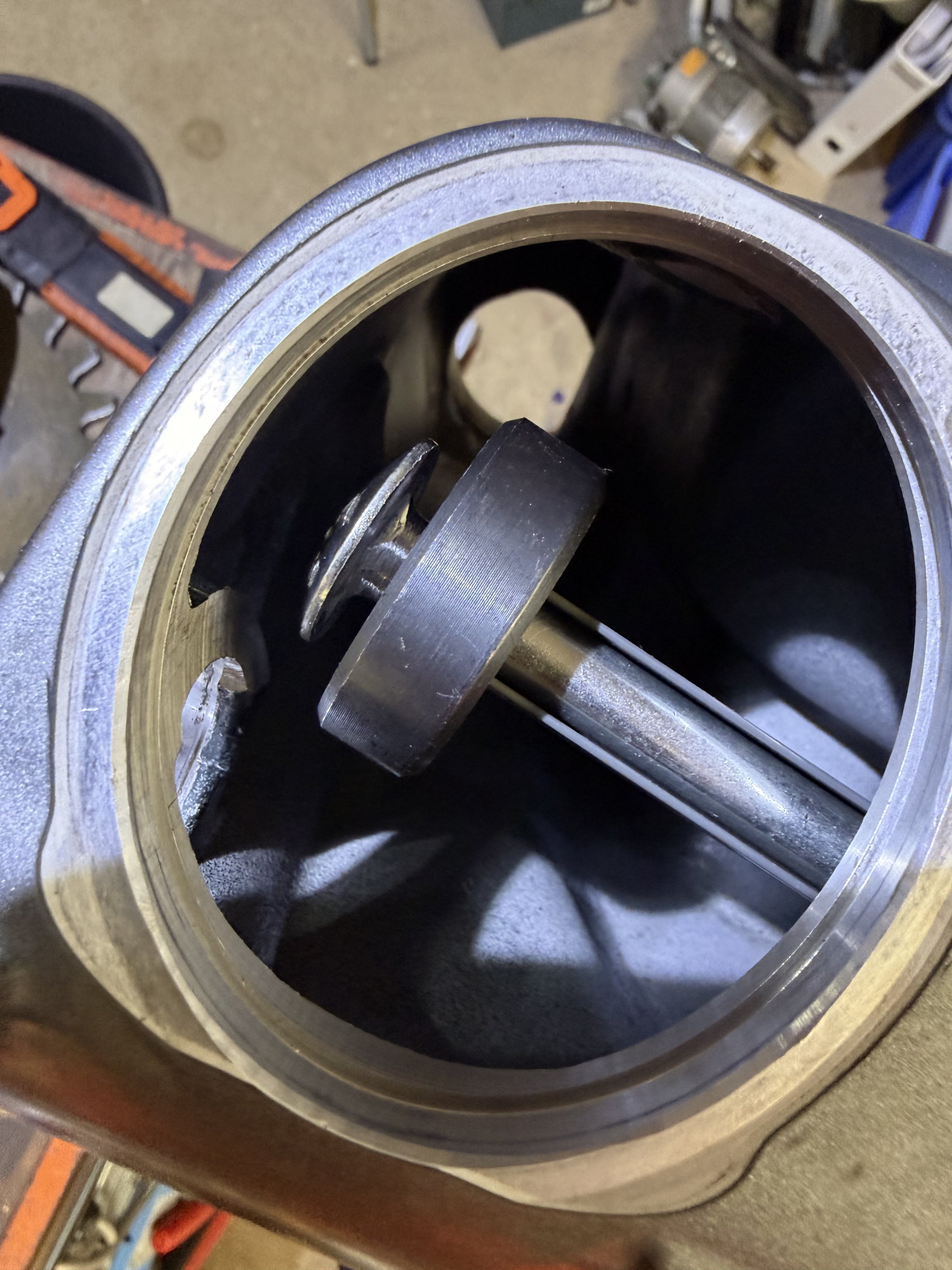

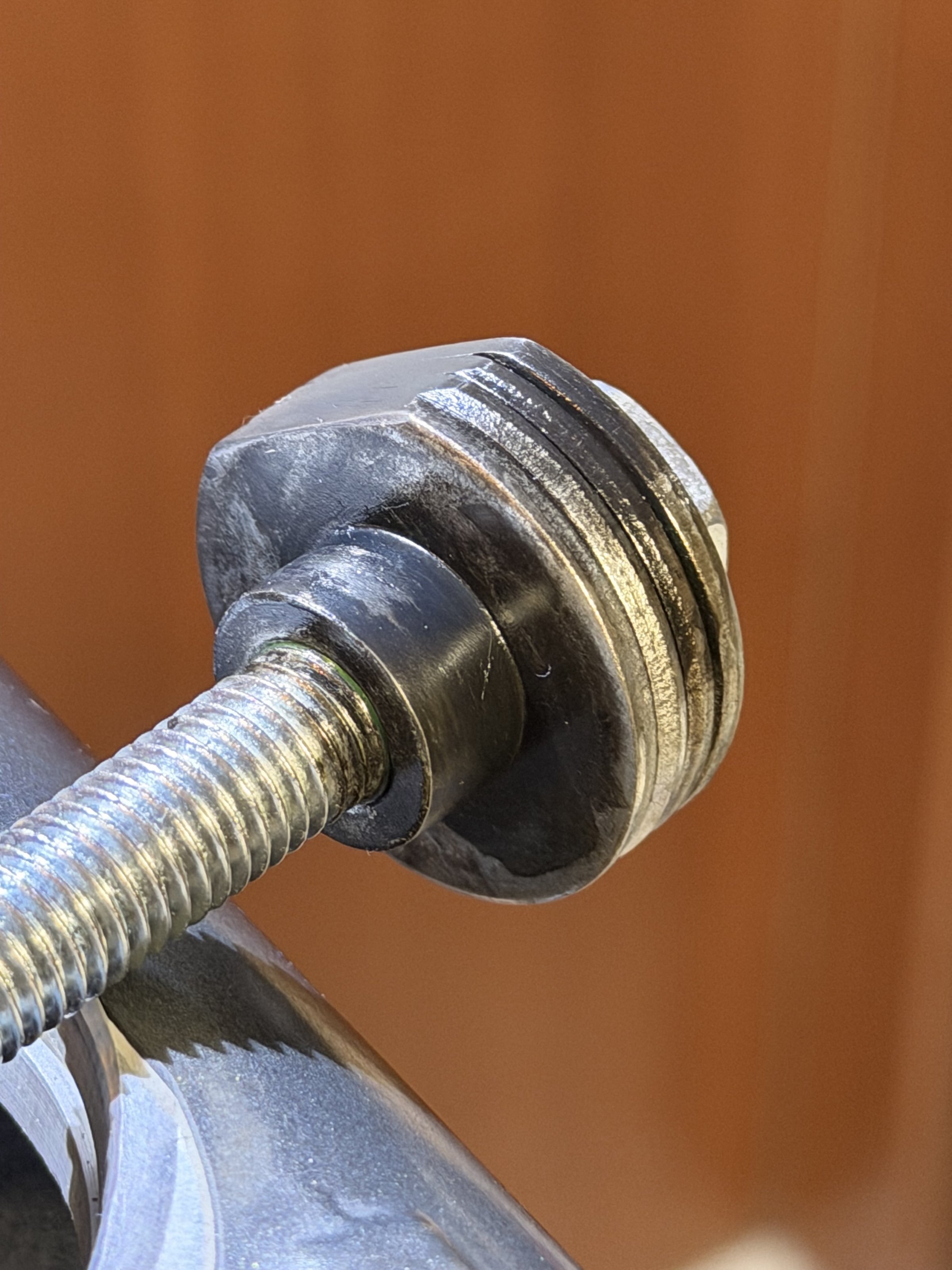

Durch den Einblick, und Tipps von alten Hasen hier im Forum, habe ich mir so ein Formteil aus einfachsten Mitteln hergestellt und für alle die Gleiches vorhaben in diesem Beitrag gespeichert.

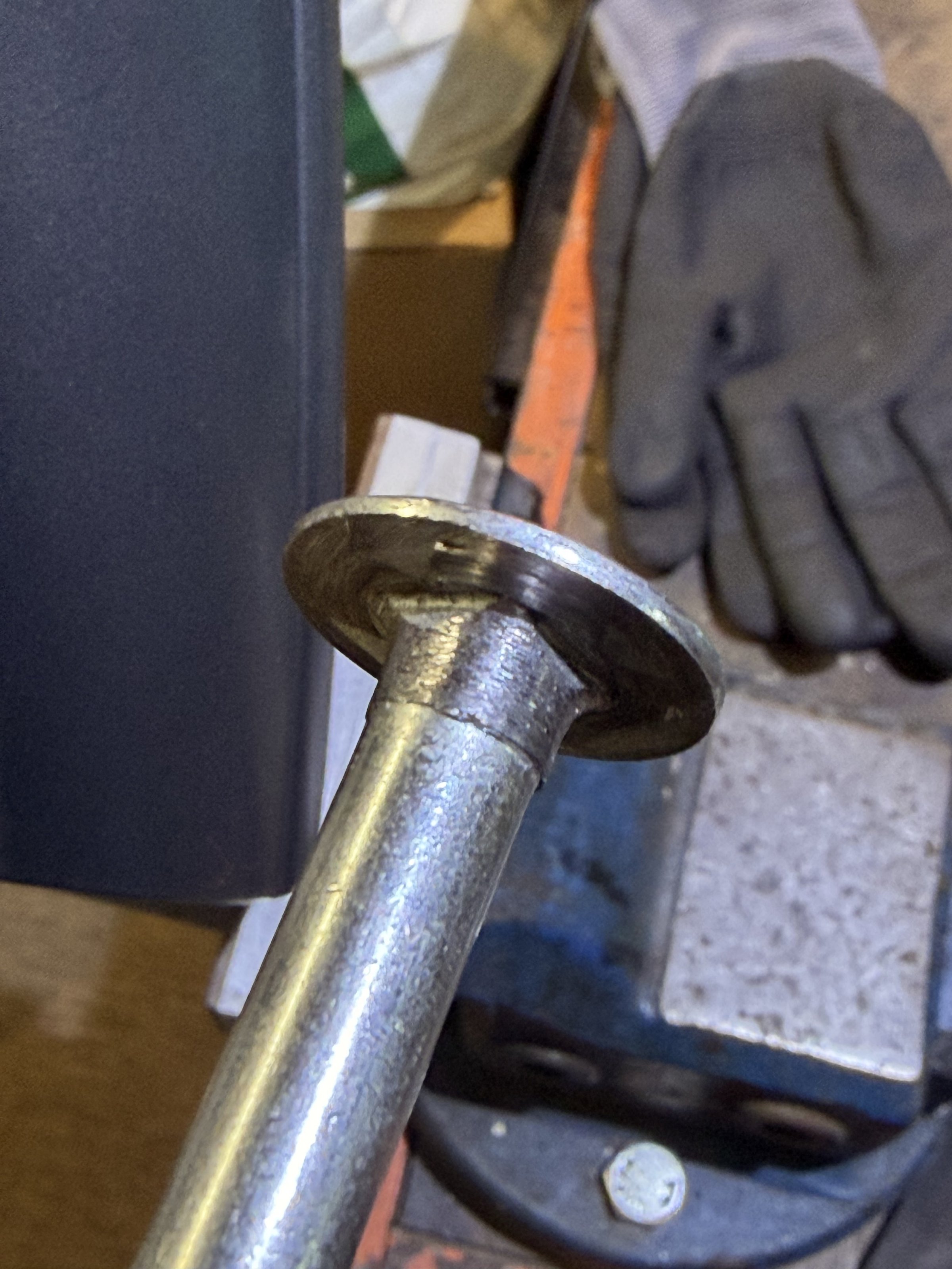

Eine M10 Gewindestange, eine rundgeschliffene Mutter, 4 Scheiben M10 x 33 x 2,5 und eine Gegenmutter. Die Scheiben müssen einen Aussendurchmesser von mindestens 32,5mm, und maximal 33mm haben, sonst klemmen sie am Lagersitz bevor sie die Schale drücken können, oder finden nicht genügend Halt und rutschen raus.
Das Scheibenpaket zwischen die zwei Muttern mit etwas Schraubensicherung fest verschraubt und passend zurechtgeschliffen. Die M10 Gewindestange passt direkt in die gängigen Gegenstützen und Gleithämmer.
Das Lager der linken Seite habe ich mit einer M10 Schlossschraube und einem Druckstück mit Ø 33 problemlos bei ca. 100°C heissem Lagersitz gezogen. Das Einführen durch den Schwingentunnel von der rechten Seite geht sehr einfach z.B. mit einem Stück 10mm Kabelkanal oder was ähnlichem.
Beim nächsten Mal wird der Wechsel der Lager in Null Komma nix erledigt sein.
