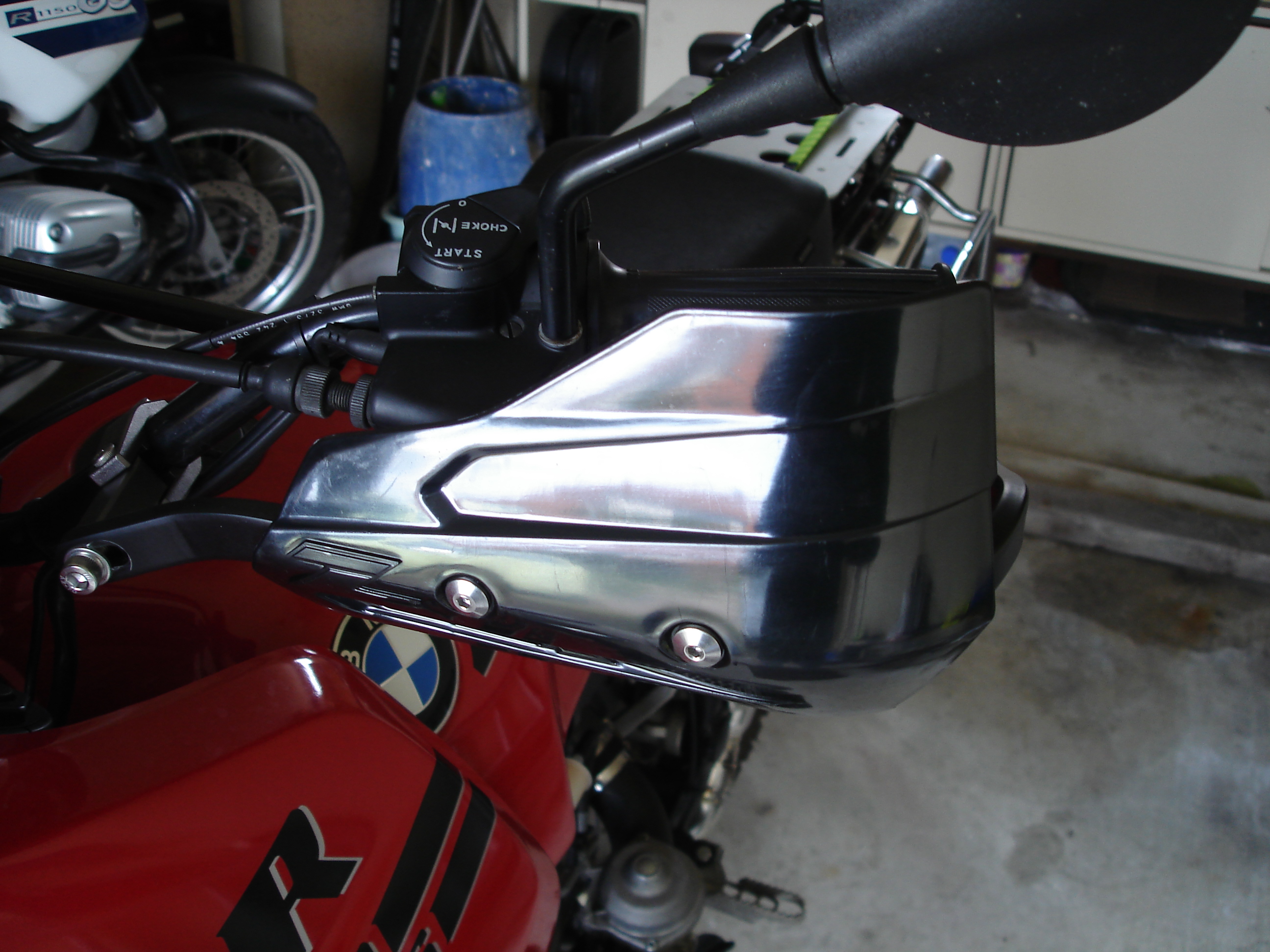

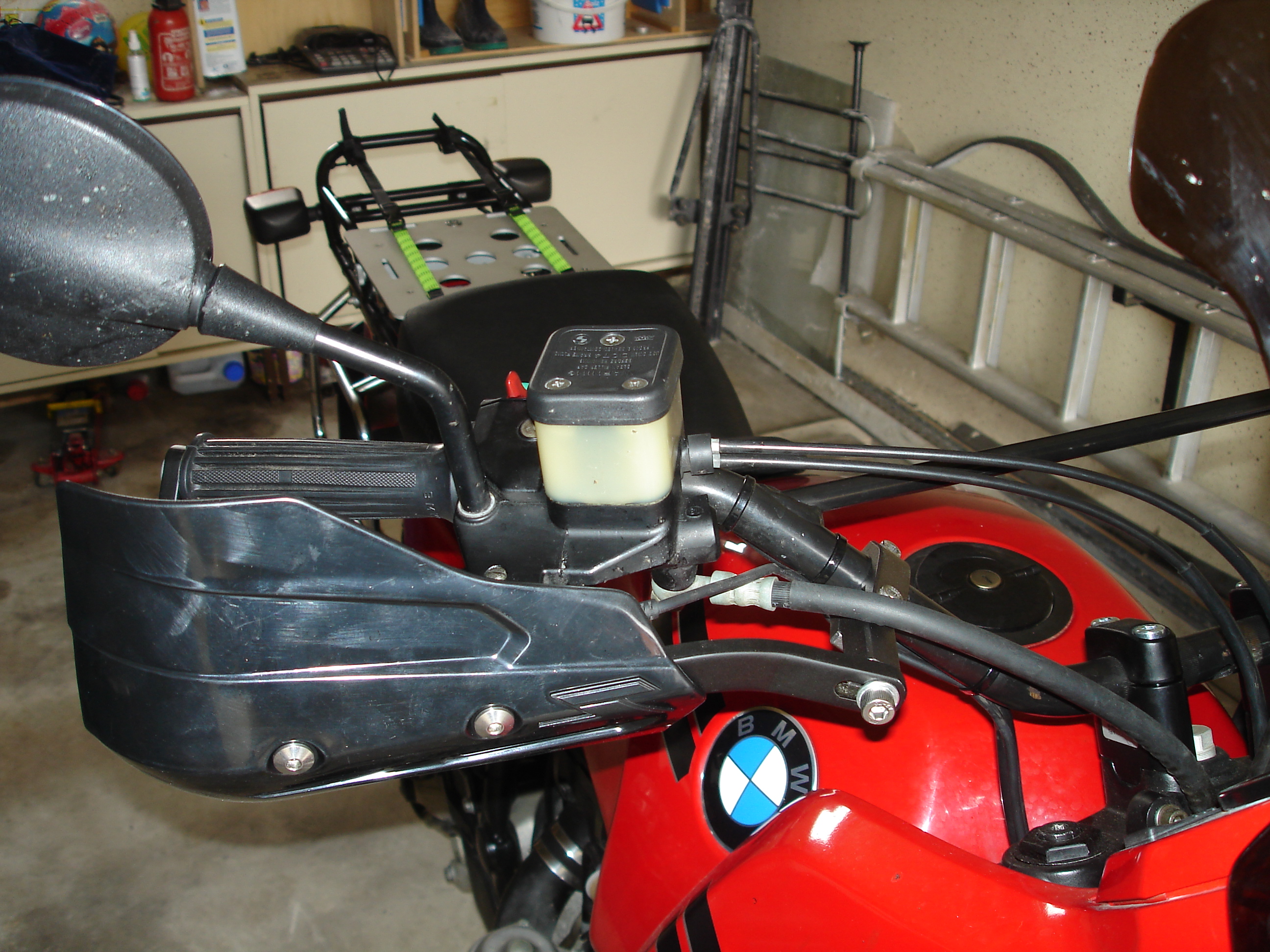

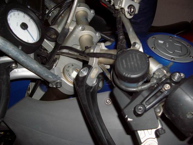

ich hab die Dinger von Touratech verbaut. Mit etwas Anpassungsarbeiten kann man die Originalbefestigungen am Lenker weiter nutzen. Dazu muss man sich aber etwas mit der Hydraulikleitung der Kupplung vorsehen. Nach mehreren Versuchen habe ich sie durch die Kabeldurchführung der Halterung geführt und die Kabel einfach oben drüber laufen lassen. Die Halterung kommen allerdings aufgrund der Länge der Schützer etwas tiefer, wo der Lenker breiter wird. Sie passen dann nicht mehr 100%ig, aber mit Gewalt geht alles. Das Risiko, dass sich diese Halterung bei einem Sturz verdreht und dann die Leitung abbricht, dürfte relativ gering sein. Durch den angerauten Lenker und bei entsprechend fest angezogenen Schrauben bewegt sich da nix mehr. Und wenn ja, war der Einschlag so groß, dass Du wahrscheinlich eh nicht mehr weiterfahren kannst... ;) Kann morgen mal ein paar Bilder machen, wenn Du willst...

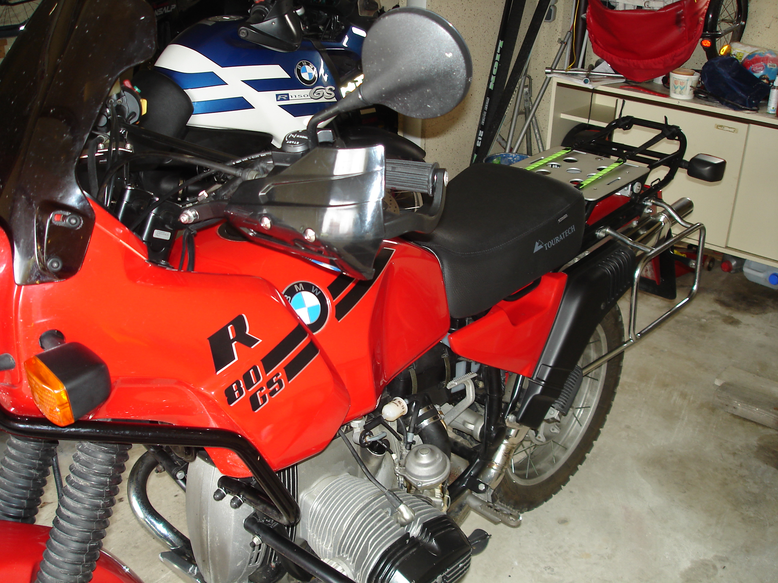

Die gefallen mir rein optisch nicht. Ich hab mir vorher bei Touratech die normalen Acerbise für die 1200GS bestellt die passen lt. Aussage von denen doch ran wenn man die normalen Runden ähhh Klammern nimmt die ins Lenkerende gehen.

lass gut sein ich hab mir am Freitag die Teile bei Touratech bestellt (nach Absprache mit denen) und Samstag waren sie schon da. Passen perfekt und sind um Welten besser als die originialen. :D

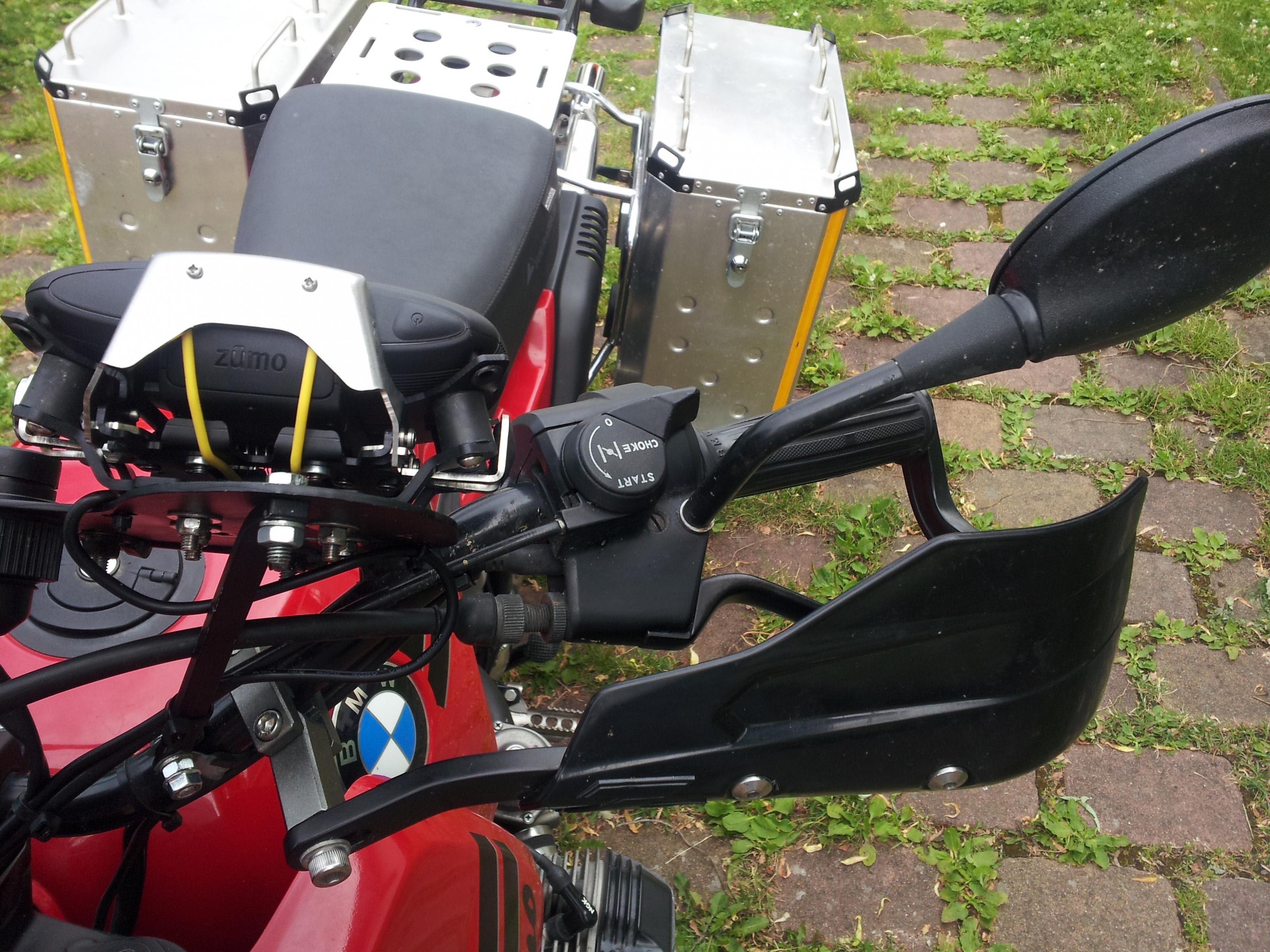

Ich habe die Protektoren von Zeta Armor montiert: massives Aluminium, gut am Lenker anpassbar und je nach Gusto große oder kleine Schalen - ich habe die großen bzw. hohen Schalen montiert.
