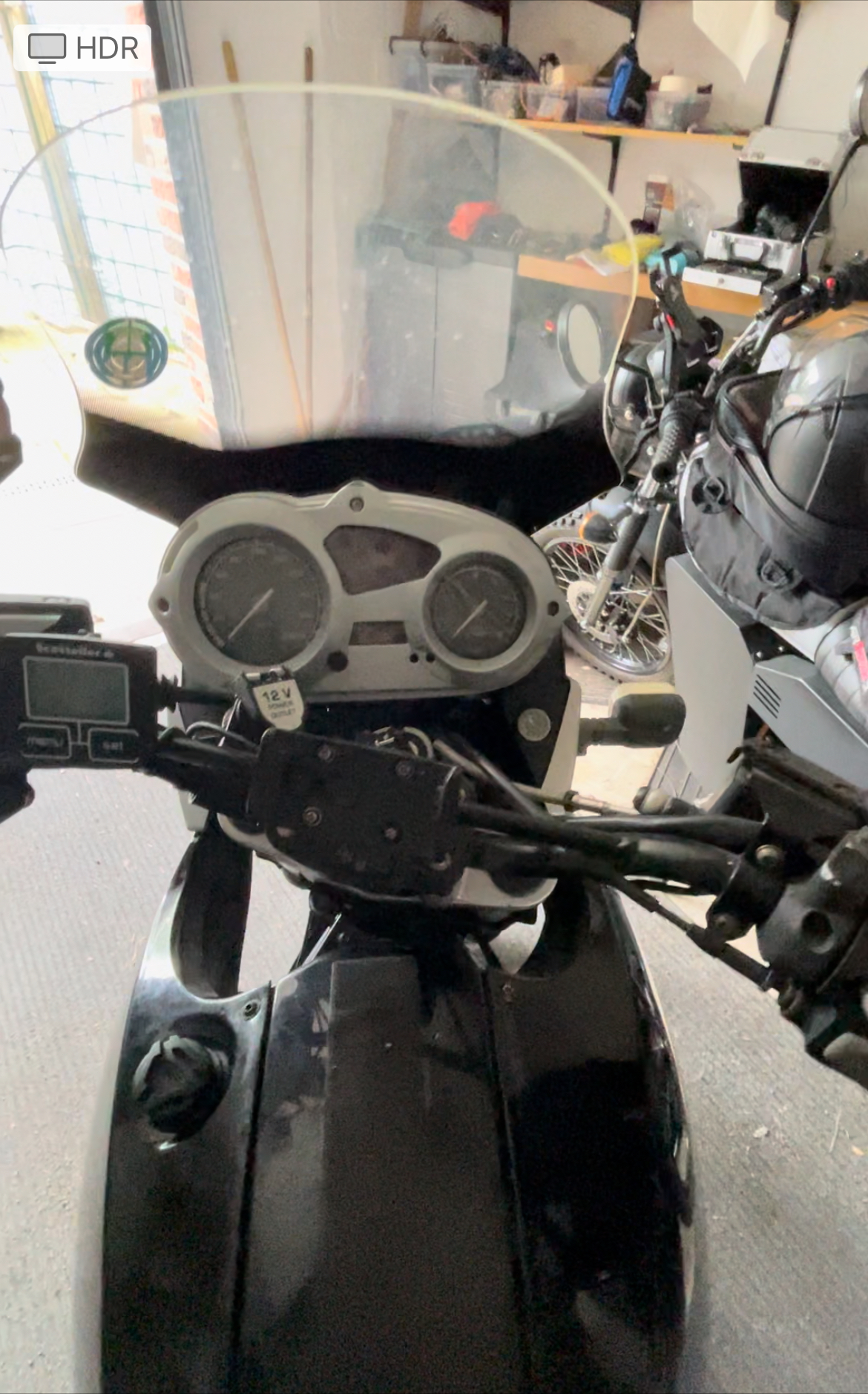

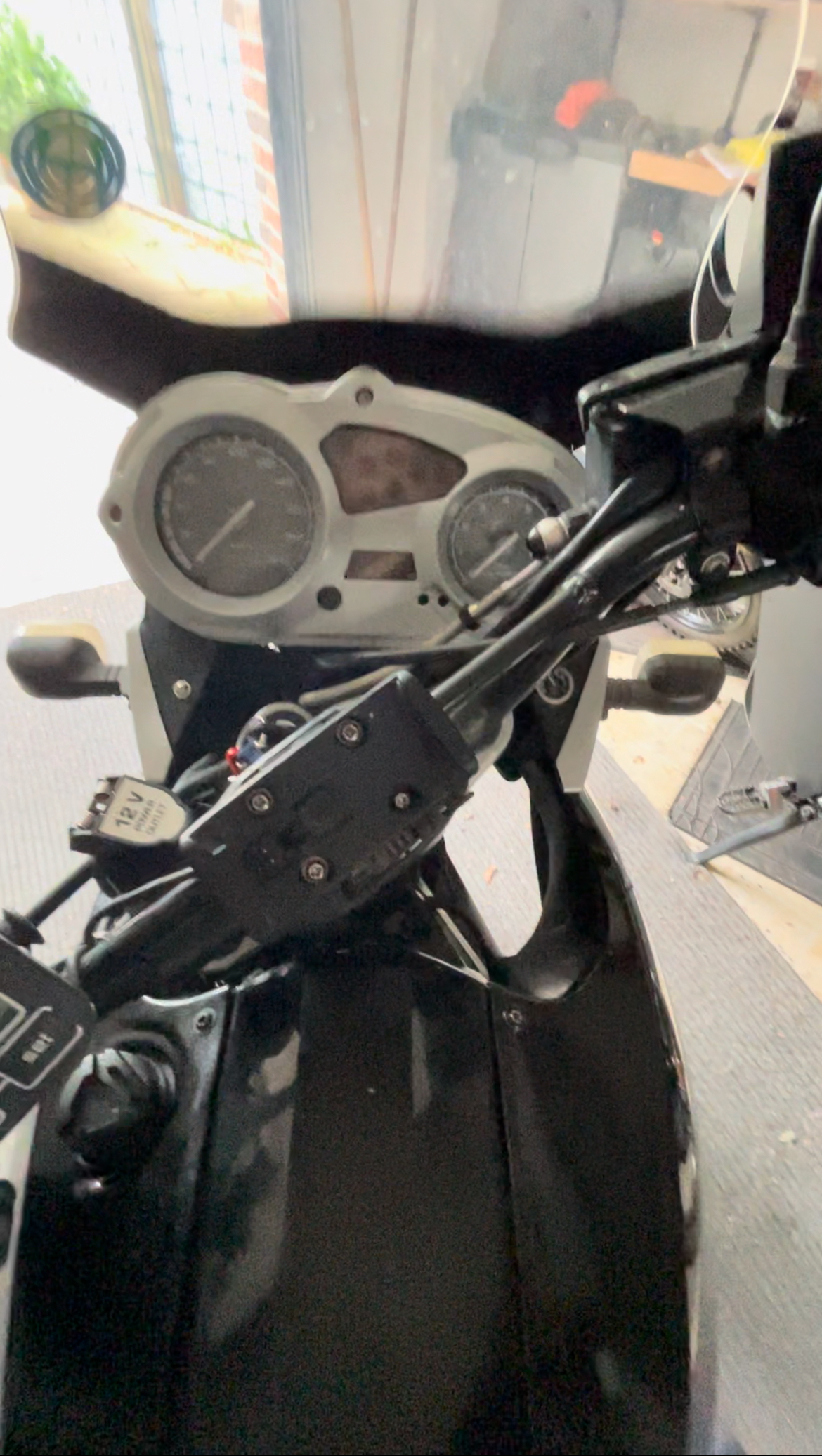

Nach einem Anhängertransport ist der rechte Lenkanschlag plötzlich viel näher an „Geradeaus“ als vorher. Und es ist ein satter Lenkanschlag, als müsste das so sein. Kein eingeklemmtes Kabel oder verrutschter Kunststoff. Lenker geht auf „Block“.
Links, wie es sein soll.
Rechts in der Stellung schon auf Anschlag.
Es ist zumindest auf den ersten Blick nichts zu sehen, an was der Lenker anschlägt. Lenkerschloss ein paarmal auf und zu gemacht, änderte aber nichts.
Irgendwer eine Idee, was die Irsache sein kann?

Was sind mögliche Anschläge?
  • Lenkanschlag
  • Lenkerschloss
  • Defekt im Lenkkopflager(? hab ich so noch nie gehört)
Diese Punkte würde ich mal genau unter die Lupe nehmen.
Funktioniert das Lenkerschloss korrekt?

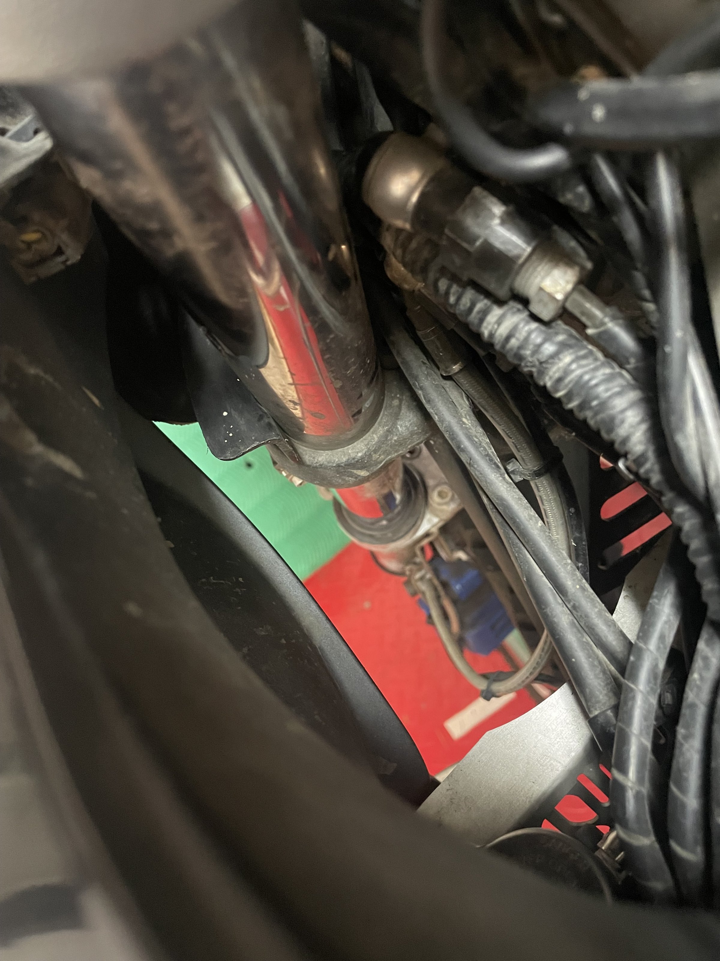

Schlag mal nach Rechts ein bis Anschlag und schaue dann ob Gaszug und Bremsleitung noch Spiel haben oder gespannt sind.

Alles liegt frei und hat Spiel. Foto von der linken Seite bei Anschlag rechts.

Die sind so weit ab von der Gabel, mir fällt auch nix ein, warum das einen Einfluss haben könnte.
Auf dem Transportweg gab es eine Baustelle, an der der Anhänger durch eine schräge, künstliche Bodenwelle, stark nach rechts-links schwankte, das war das einzige bemerkenswerte Ereignis auf der Fahrt.
Wenn das Lenkkopflager blockiert, dann ist doch die Bewegung insgesamt eingeschränkt und nicht nur eine bestimmte Stelle und ansonsten wie immer oder?

Was willst Du mit einem Foto von links wenn der rechte Anschlag rechts fehlerhaft ist?
Nimm die Verkleidung rechts ab, dann Lenker nach rechts auf Anschlag und alle Züge und Kabel rund um den Lenkkopf überprüfen. Da kann sich tatsächlich mal was an einer Stelle befinden wo es nicht hingehört.
Hatte ich schon nach einem Umfaller im Stand.
Gabelverdrehen kann auch sein da die Mopette nicht an der Gabel sondern blöderweise an den Schutzbügeln abgespannt wurde wodurch sich die Gabel bei der Bodenwelle frei nach allen Seiten bewegen konnte.
Bei der Gabel der F sind die Gabelrohre bereits mit wenig Kraftaufwand in den Brücken verdrehbar, lassen sich durch lösen der Klemmschrauben und einfedern wie bereits beschrieben aber leicht wieder ins Lot bringen.
Also erst einmal genau hinsehen, Deine bisherigen Fotos sagen absolut nichts aus.
