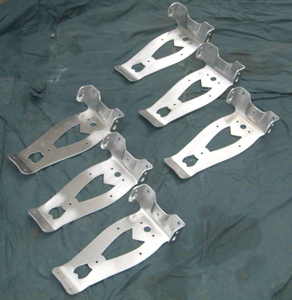

heute sind alle Halter fertig geworden. Hoffe also, dass ich sie wie geplant, nächste Woche vom Eloxieren zurück bekomme.
Dann geht der Versand über die Bühne...

Ja, habe ich auch. Hab sie nur nicht alle mit auf dem Foto...

Soooo, schon mal für die, die es montieren werden. Ihr benötigt noch zwei neue Schrauben. Und zwar 2 Stck. M5 in 25 mm Länge, mit passenden U-Scheiben.
Die könnt Ihr Euch schon mal besorgen. Ich habe Inbus bei mir genommen.
Der Halter wird mit drei Schrauben befestigt. Die in der Mitte kann original bleiben. Links und rechts müssen sie ein paar mm länger sein, als die Originalen.
Montage: Erst den Halter anbauen. Danach die Blinker! Geht besser, da man so besser an die Schrauben heran kommt.
Gruss, ziro
