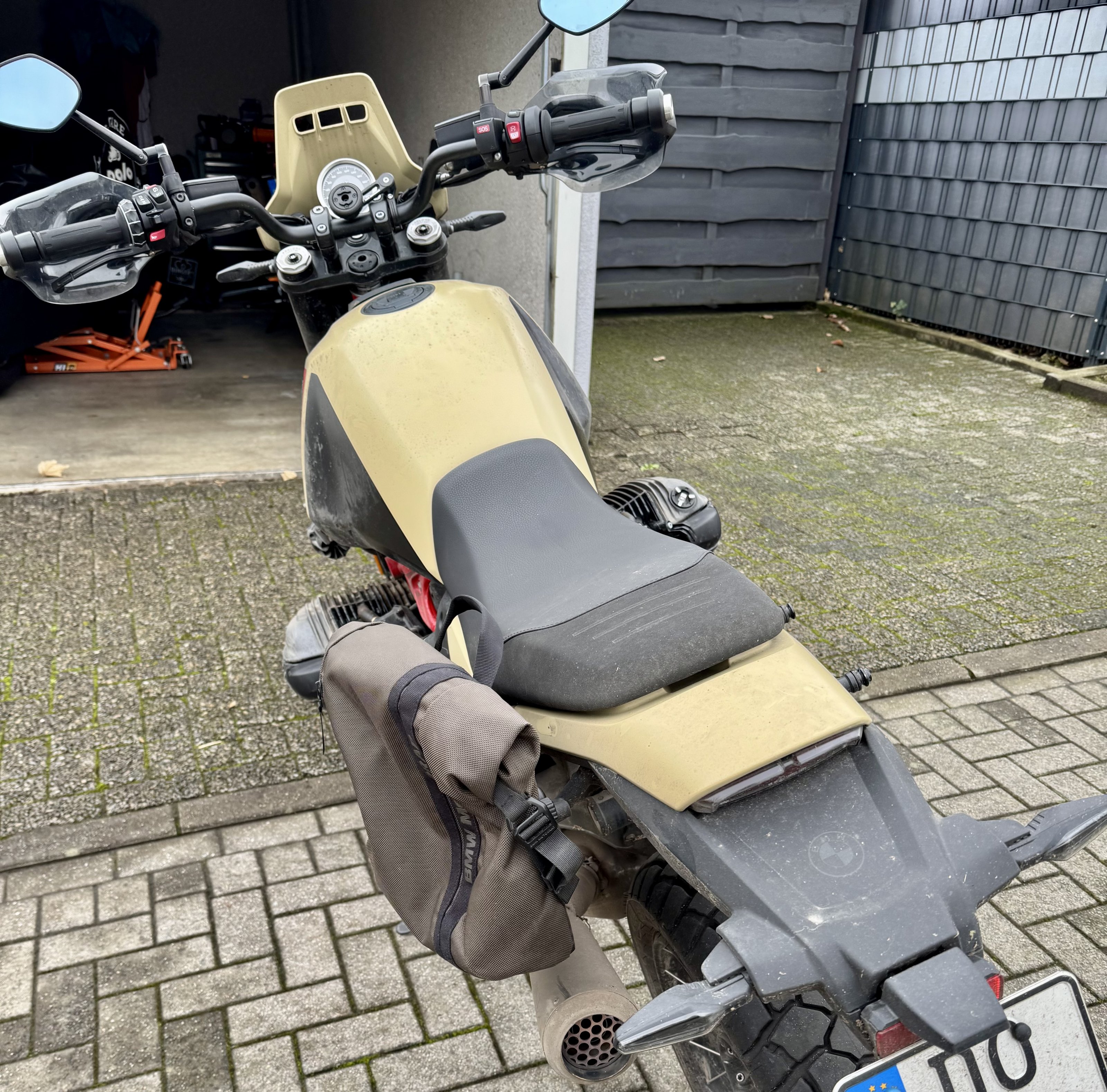

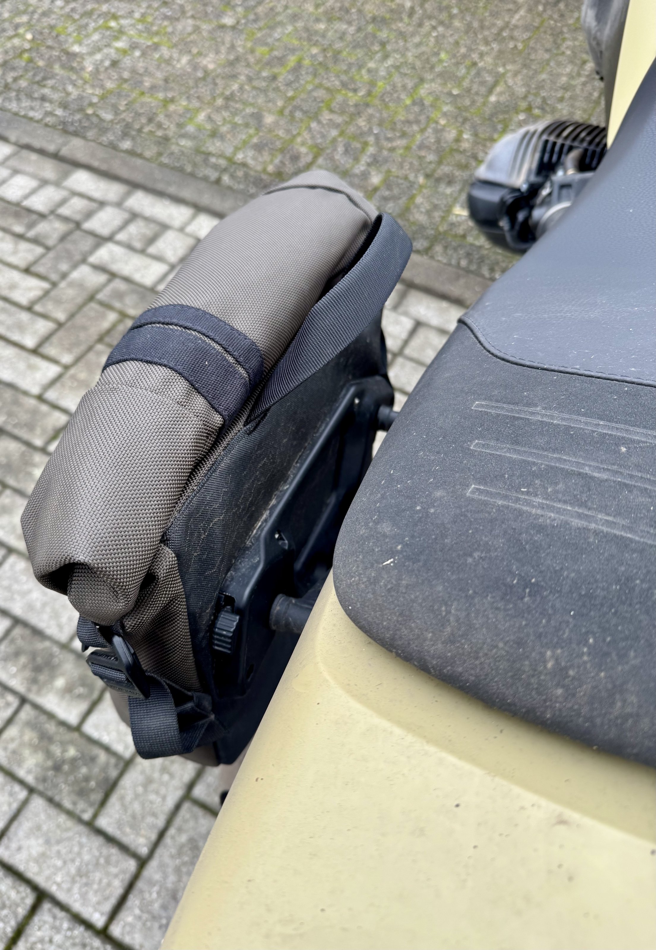

Könntest Du mal ein Bild mit Taschen an dem Halter posten? Wäre super lieb, ich bin am überlegen ob ich an die Halter Legend Gear Taschen bekomme, sieht von der Aufnahme her so aus - und ggf. welche größen Du an welcher Seite nutzt?! Wäre super nett - thanx... (nach BMW Lieferangaben kann ich nächsten Freitag anfangen zu schrauben ;-)
Moin, ich konnte dir heute mal ein Bild von links machen, die Tasche war zwar leer und deswegen etwas faltig aber sollte ja reichen
Anhang anzeigen 814223Anhang anzeigen 814224
Super ganz lieben Dank Xanta - ah Du hast BMW Taschen ich muss mal schauen die Legend Gear sollten dann ja auch an den Träger passen wahrscheinlich links dann nur ne kleine, na mal schauen vielleicht hat jemand ja die Kombination - wäre jedenfalls top!
Update Legend Gear Taschen passen links 9,8L Volumen und rechts 13,8L - bei BMW SLC Haltern (die schöneren) ist es nötig fix die Aufnahme in die die Tasche einrastet, wie schonmal hier beschrieben von rechts nach links zu tauschen - passt perfekt... (Übrigens mein Chigee AIO-5 passt perfekt in den neuen schlüssellosen BMW Navihalter zeigt sogar schräglage an. Firmware 1.7.1)

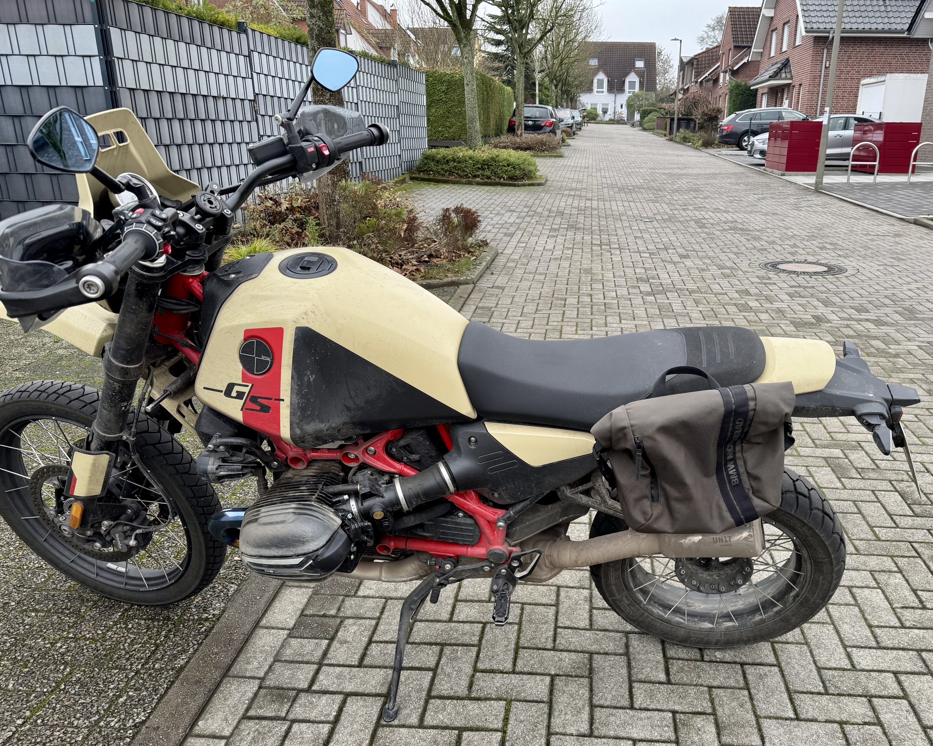

habe soeben die Adventure Version in oliv montiert, passt meiner Meinung nach einfach super zur 719er Version. Und zusammen mit den BMW Halterung wirklich gut durchdacht. Kriega Rolle oben drauf und ab geht die Luzzi.

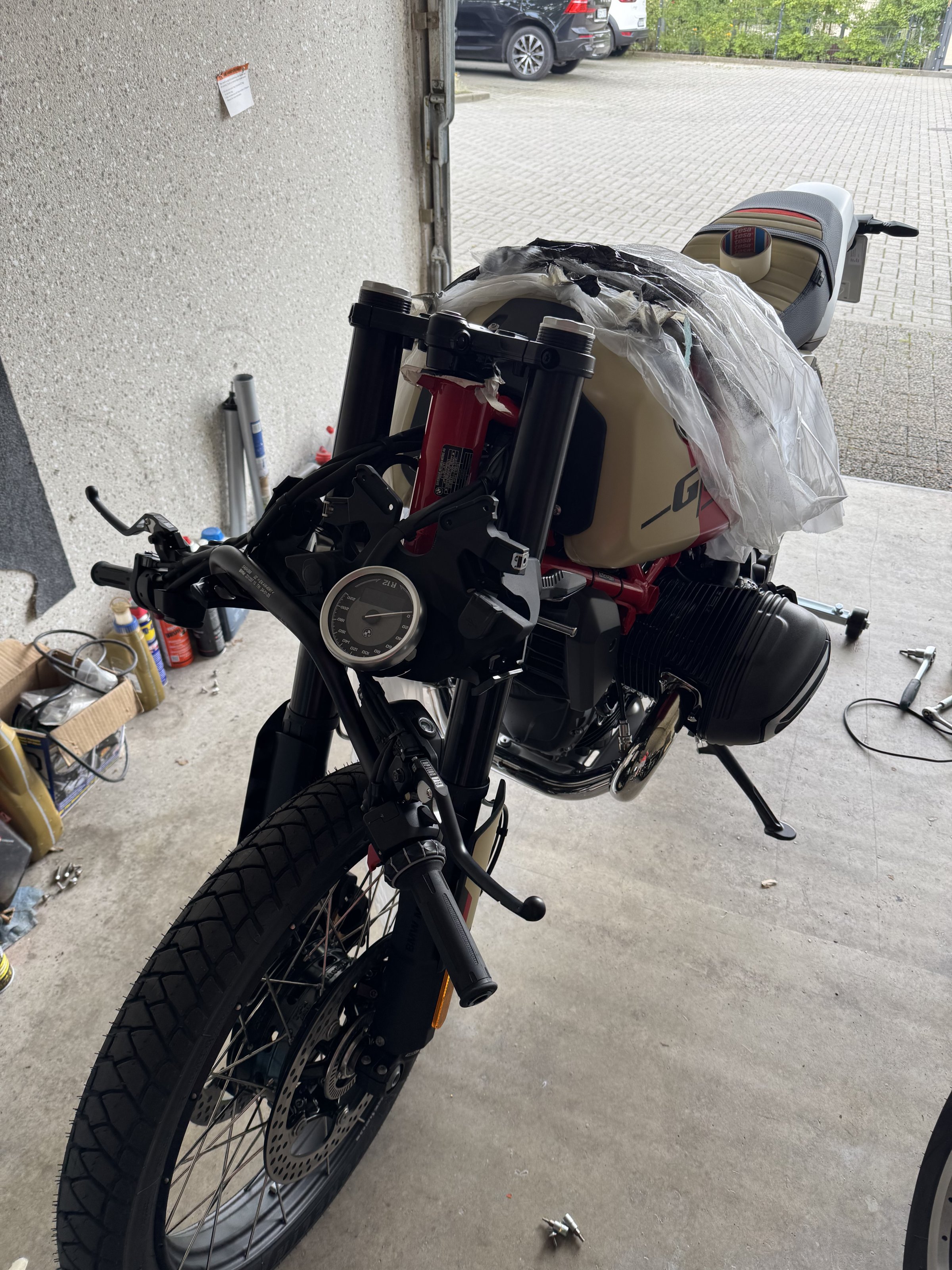

Jemand Erfahrung wie ich am einfachsten / sinnvollsten an die vorderen Blinkerstecker komme, will den Kabelbaum Original lassen! Aber gerne kleinere Motoism Adventure Pro Blinker verbauen - thanx.

Ist eigentlich einfach dran zu kommen, muss halt nur etwas geschraubt werden 😅👍🏻

Wollte die Blinker tauschen nicht die Gabelbrücke lackieren ;-)

Du kannst das Programm ja etwas straffen 😉😅
