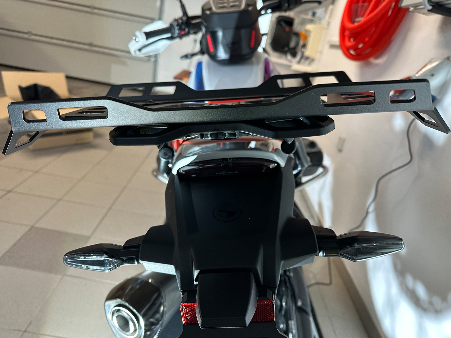

Meine /s ist nun auch angekommen. Habe auch das sw-motech-System verbaut. Damit kann ich dann die Sysbag von der DX auch hier fahren.
Ich bin total begeistert von dem schlanken Heckträger. Mit der aufklemmbaren Verbreitung bekommst Du auch die fetteste Gepäckrolle verzurrt - sonst bleibt das Heck schön schlank und Du hast am Heck Griffe, wenn Du im Gelände das Moped irgendwo rausziehen musst. Orginal ist da sonst nur Plastik.
Den Leuten von sw-motech habe ich noch einen Hinweis für ihre Konstrukteure gegeben. Die Quertraverse des Quick-lok-Grundhalter verläuft direkt über der Bohrung für die Sitzbankbefestigung :eekek:. Damit wäre die Sitzbank dann nicht mehr zugänglich. Ich habe mir mit einer 10mmBohrung geholfen. Anstatt der OEM-Schraube, habe ich eine Schraube mit Handgriff ( Flügel )M6x50mm verwendet. Damit kann ich werkzeuglos die Sitzbank entfernen.

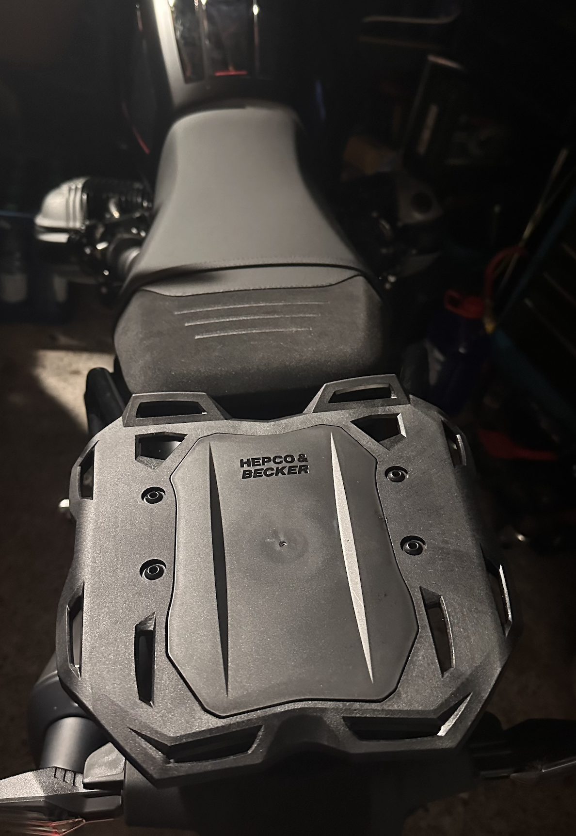

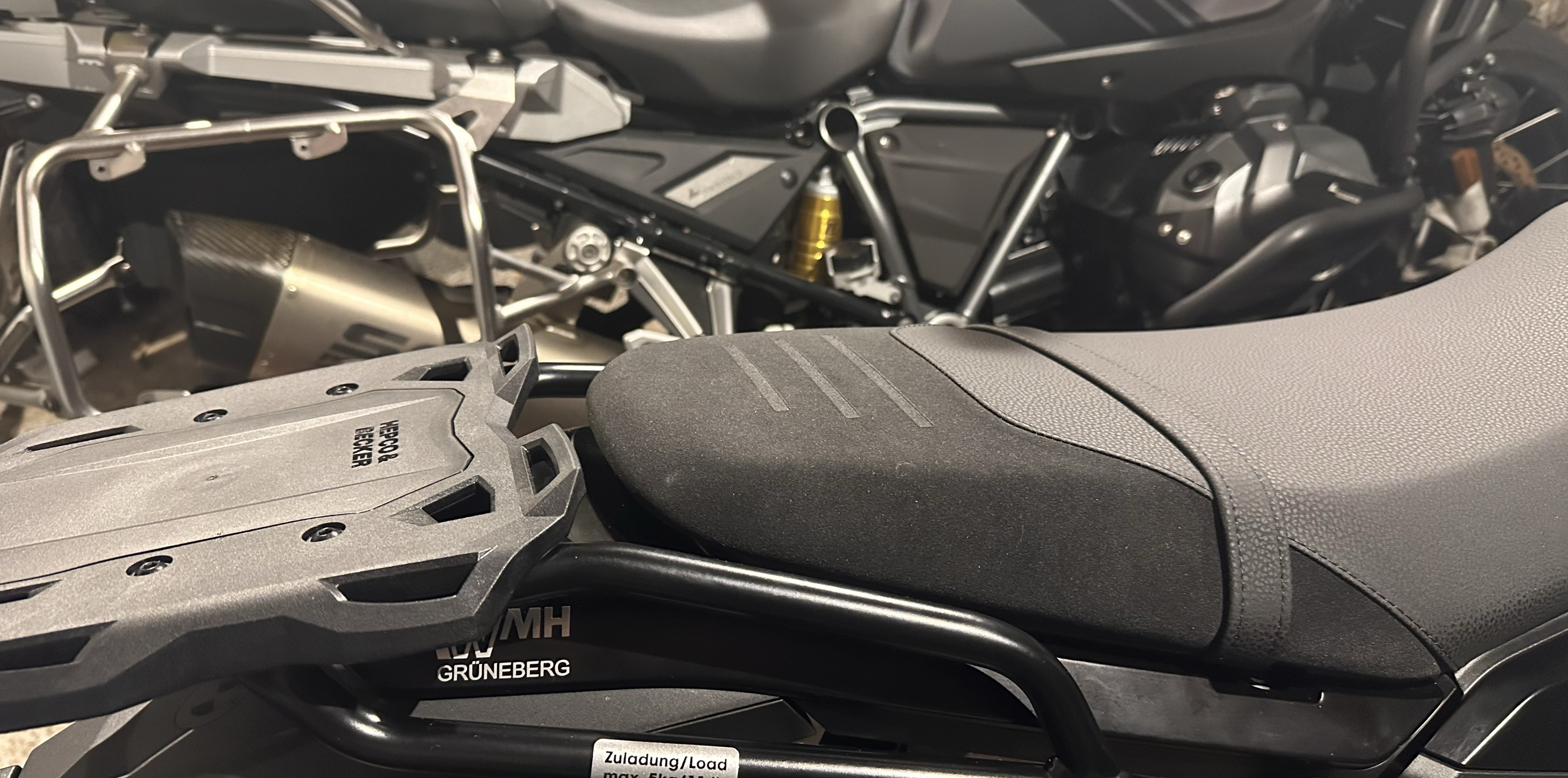

Der Ansatz ist zweckmäßig. Bei mir wird ein System der Firma Hepco & Becker genutzt. Die vorhandene Kunststoffplatte wird durch eine Aluminiumplatte ersetzt, sobald eine geeignetere Ausführung verfügbar ist.

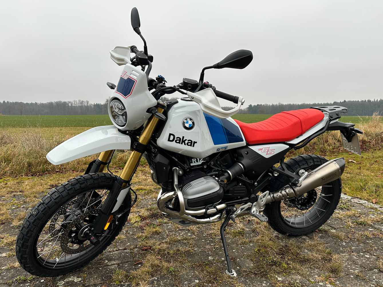

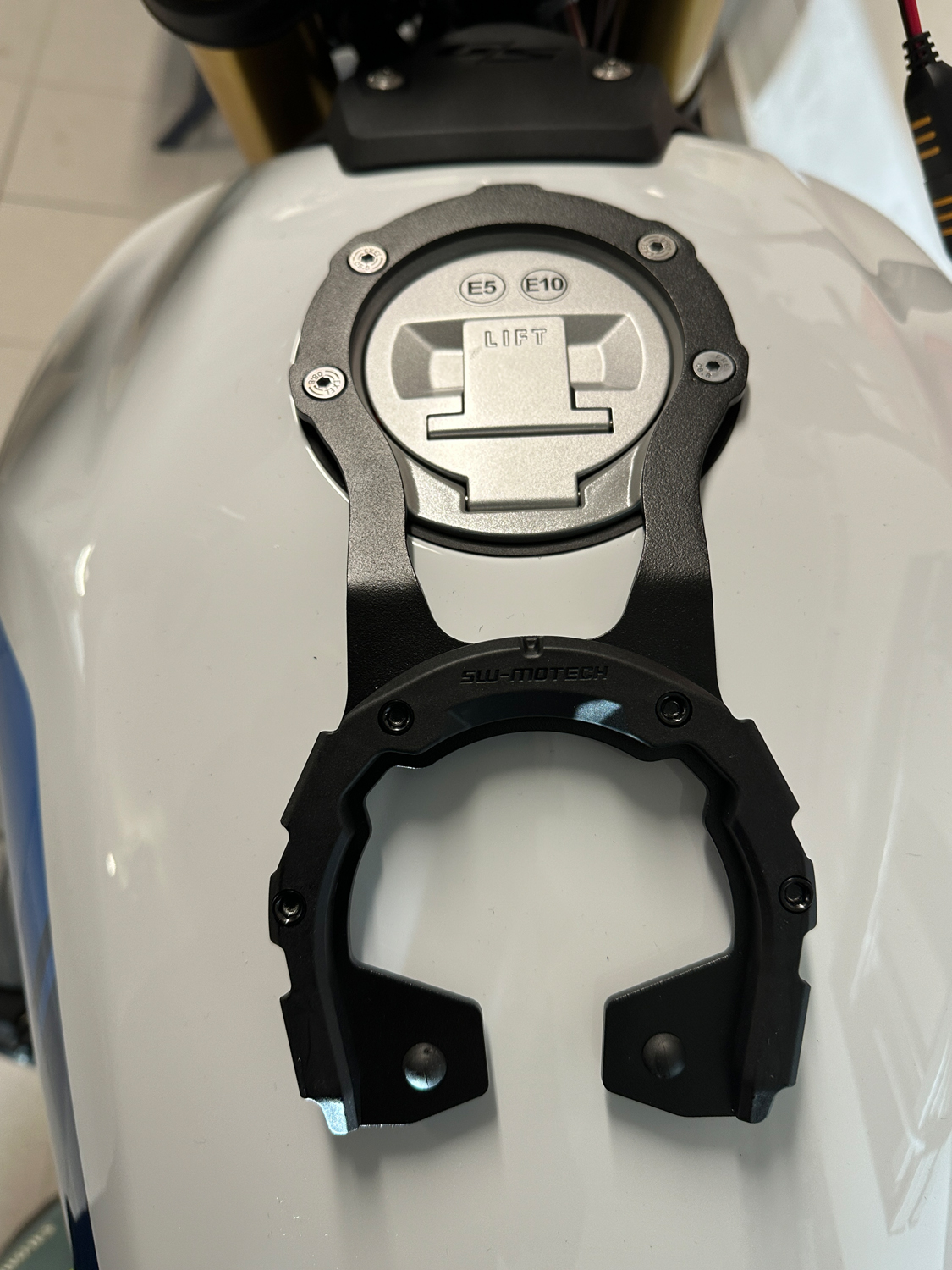

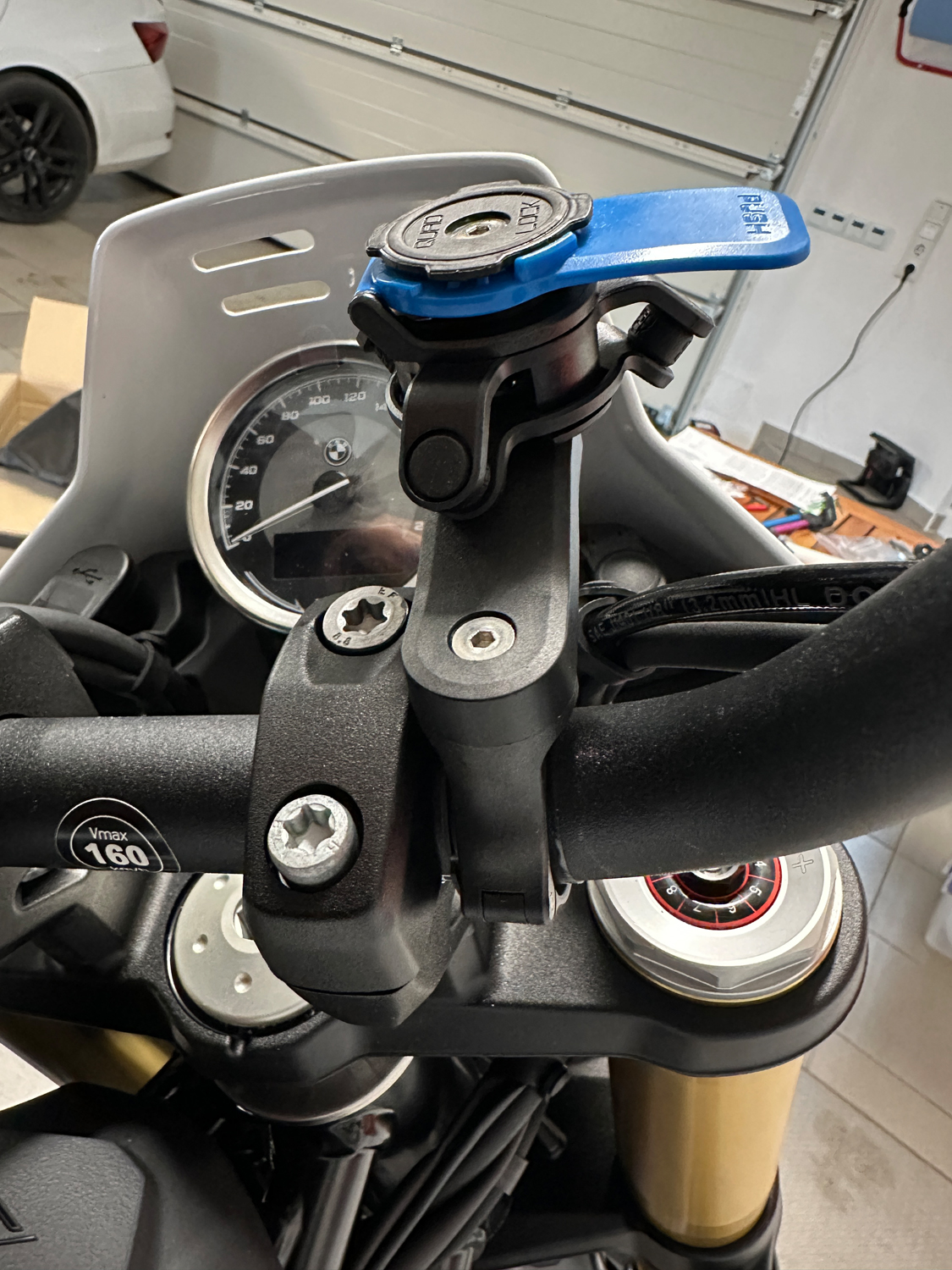

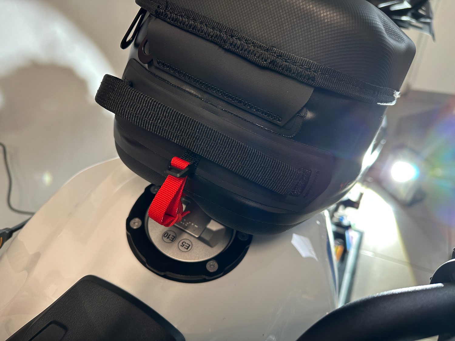

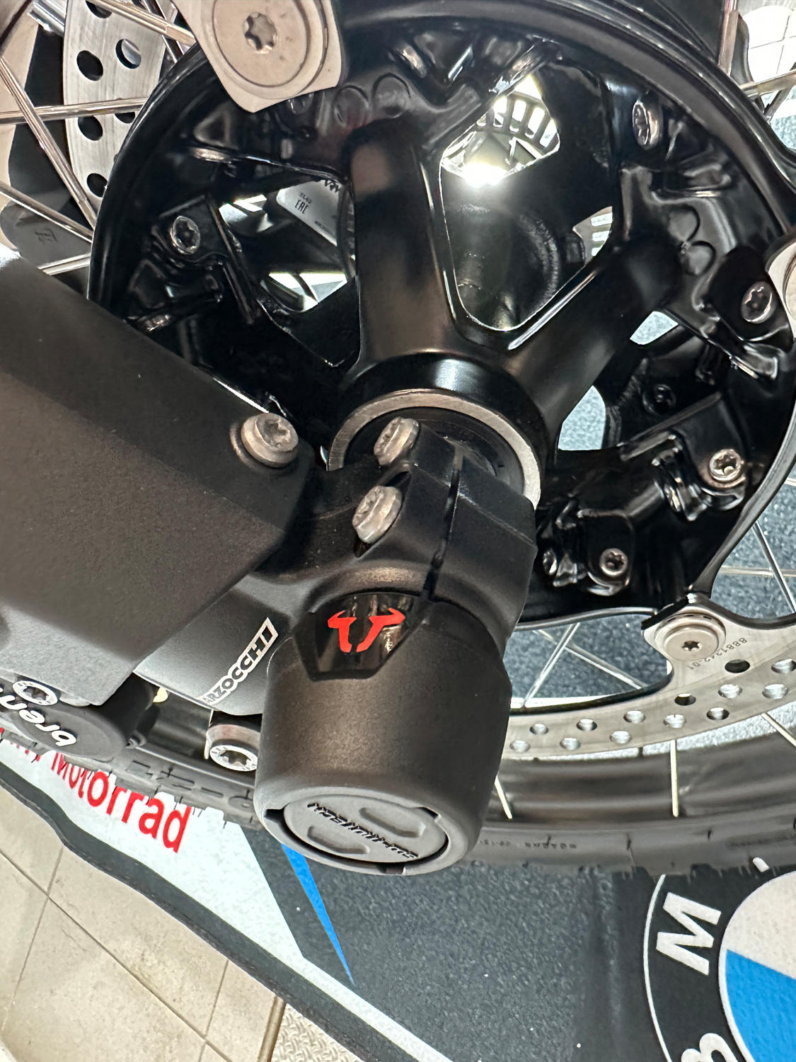

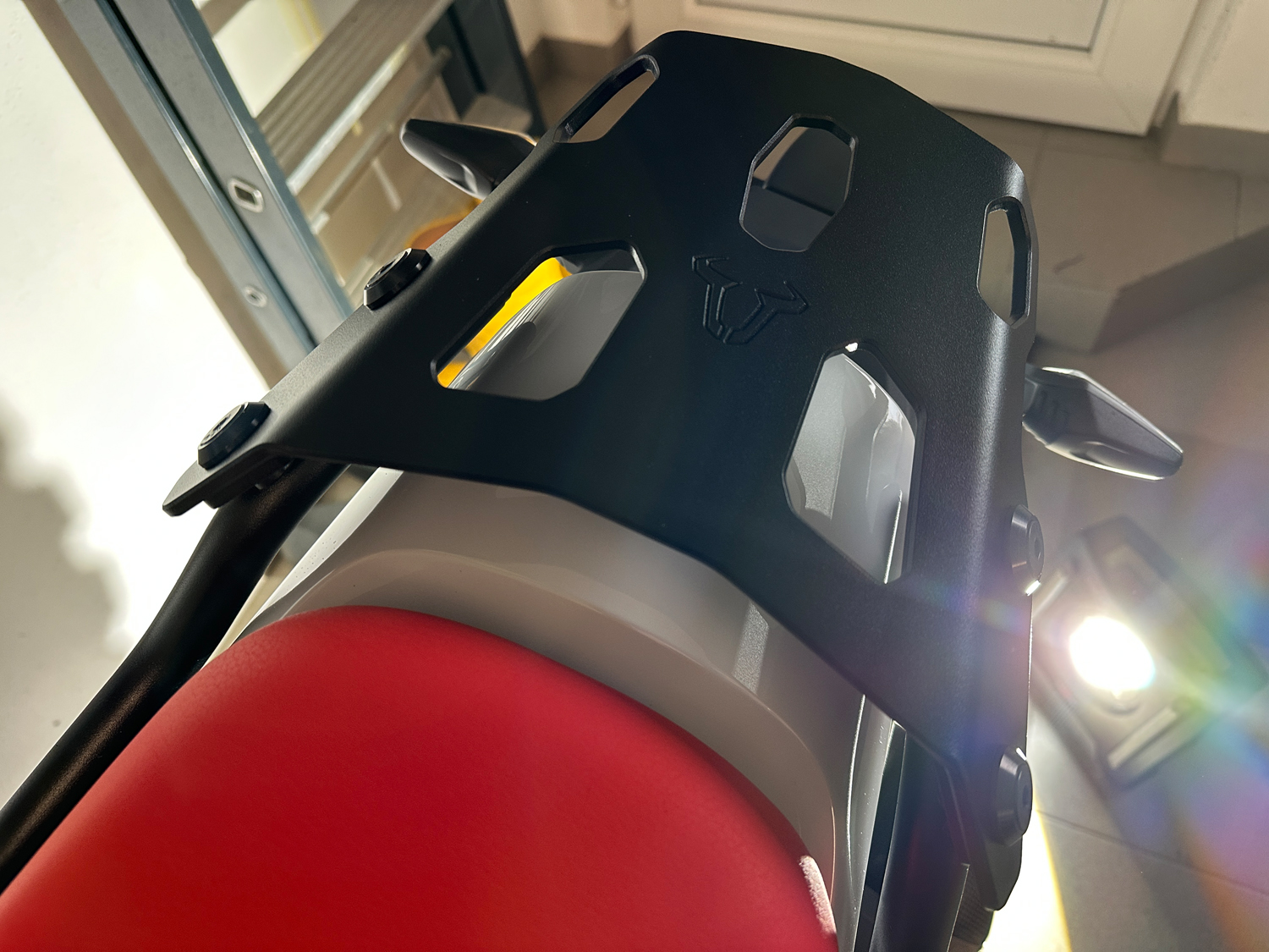

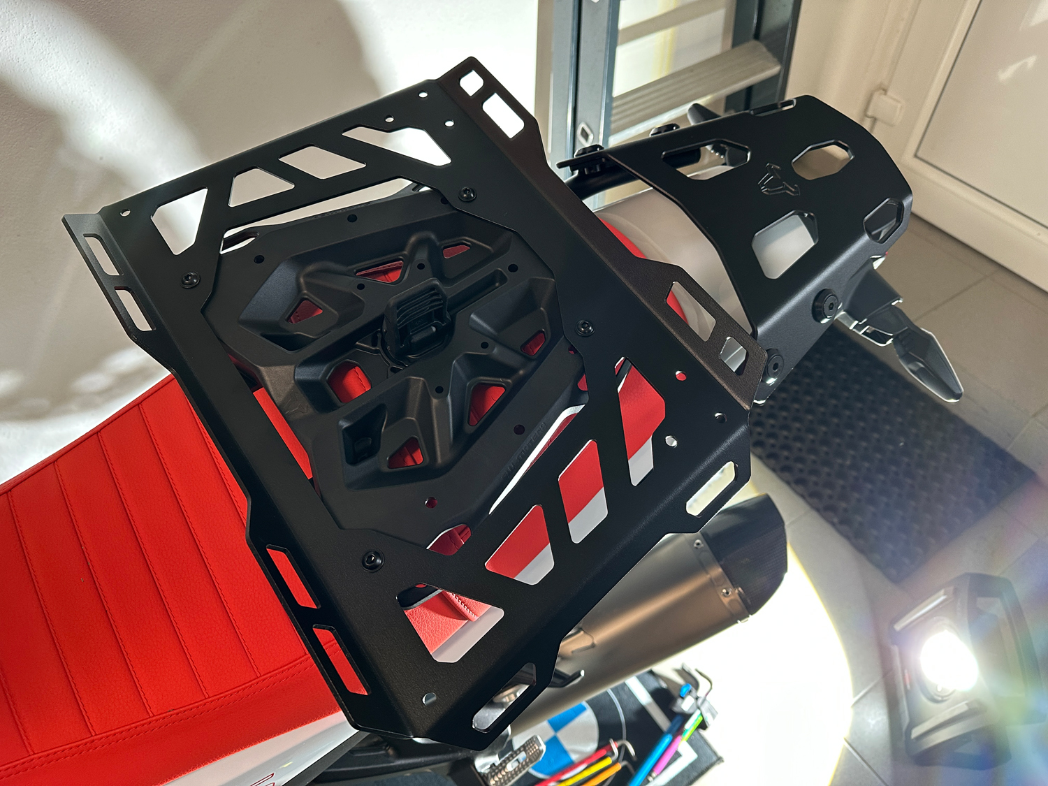

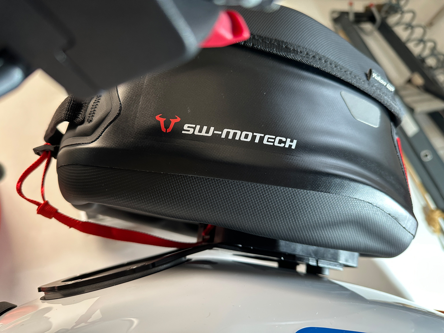

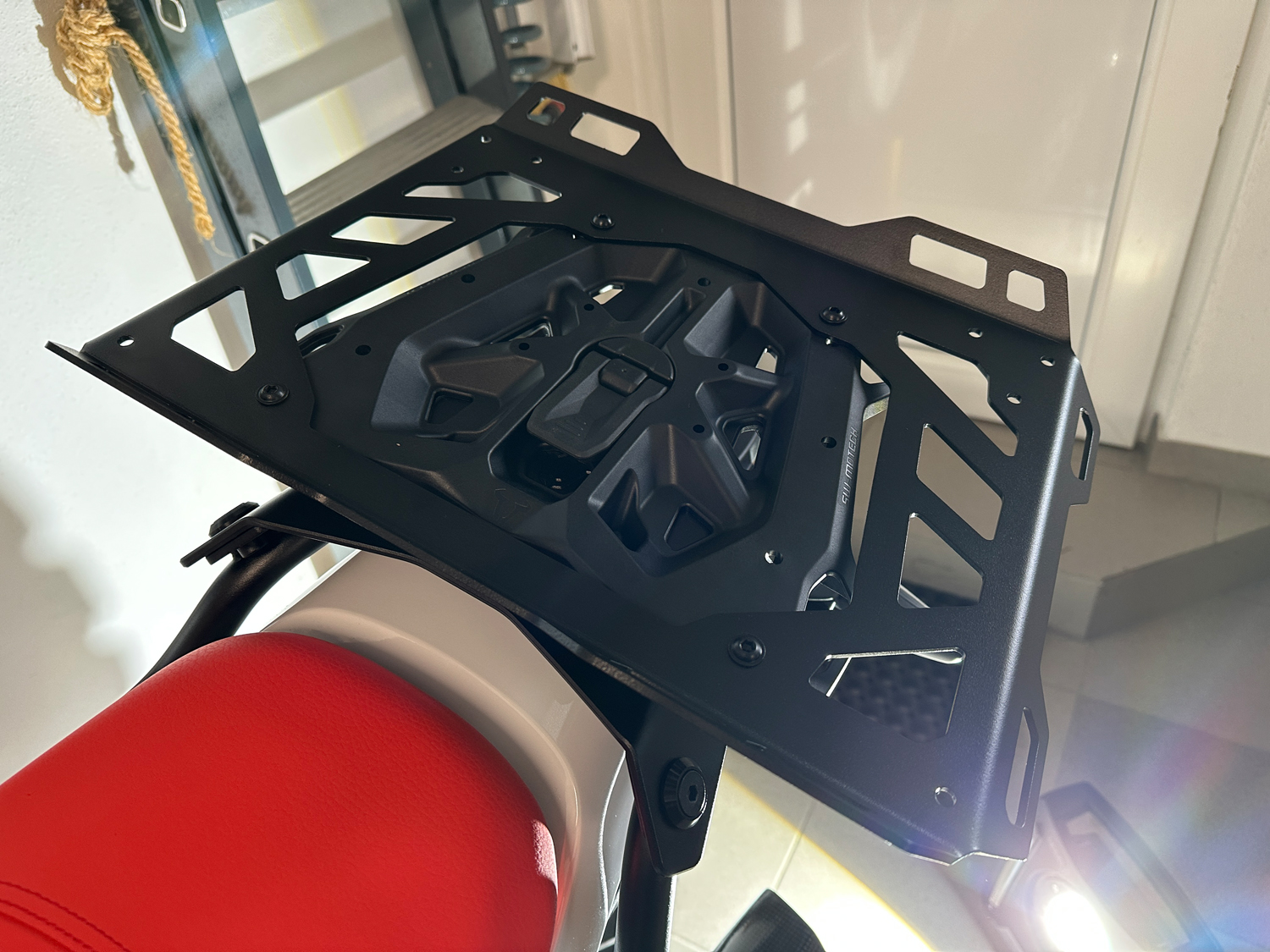

So, auch meine G/S ist endlich eingetroffen :dance:, jetzt kann das Customizing starten.
In der 15%-black-week hatte ich bei SW-Motech schon mal vorab zugeschlagen, ich poste einfach mal ein paar Bilder hier. Sind noch ein paar Achs-guards dazugekommen und auch auf dem Heckträger die Platten.
Hatte in diesem Thread weiter vorne schon mal einige Teilenummern und Preise gelistet.
Den geplanten Seitenträger für die Sysbags hab ich aktuell noch weg gelassen, weil das V-LOC System angeblich im Feb/Mrz kommen soll, da schau ich mir dann nochmals die Konstruktion dazu vorher an.
Grundsätzlich sind die SW-Motech Komponenten äußerst wertig und passgenau, muss man an der Stelle ganz klar sagen, der Heckträger überlebt mich locker :-)

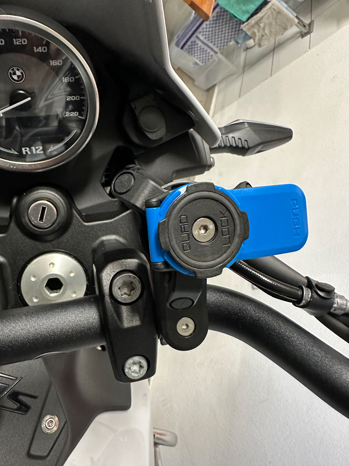

Den SP-Connect Handyhalter hab ich ebenfalls gleich durch den Quadlock ersetzt, weil der auch noch am Fahrrad und der GS ADV verbaut ist, da steig ich jetzt nicht mehr um.

ich besitze auch den SWM Motech Kofferträger, und habe das auch festgestellt, und die Halterung dementsprechend geändert, was mich jedoch stutzig macht, den Träger gibt es auf der SW Motech Seite nicht mehr. 🙄

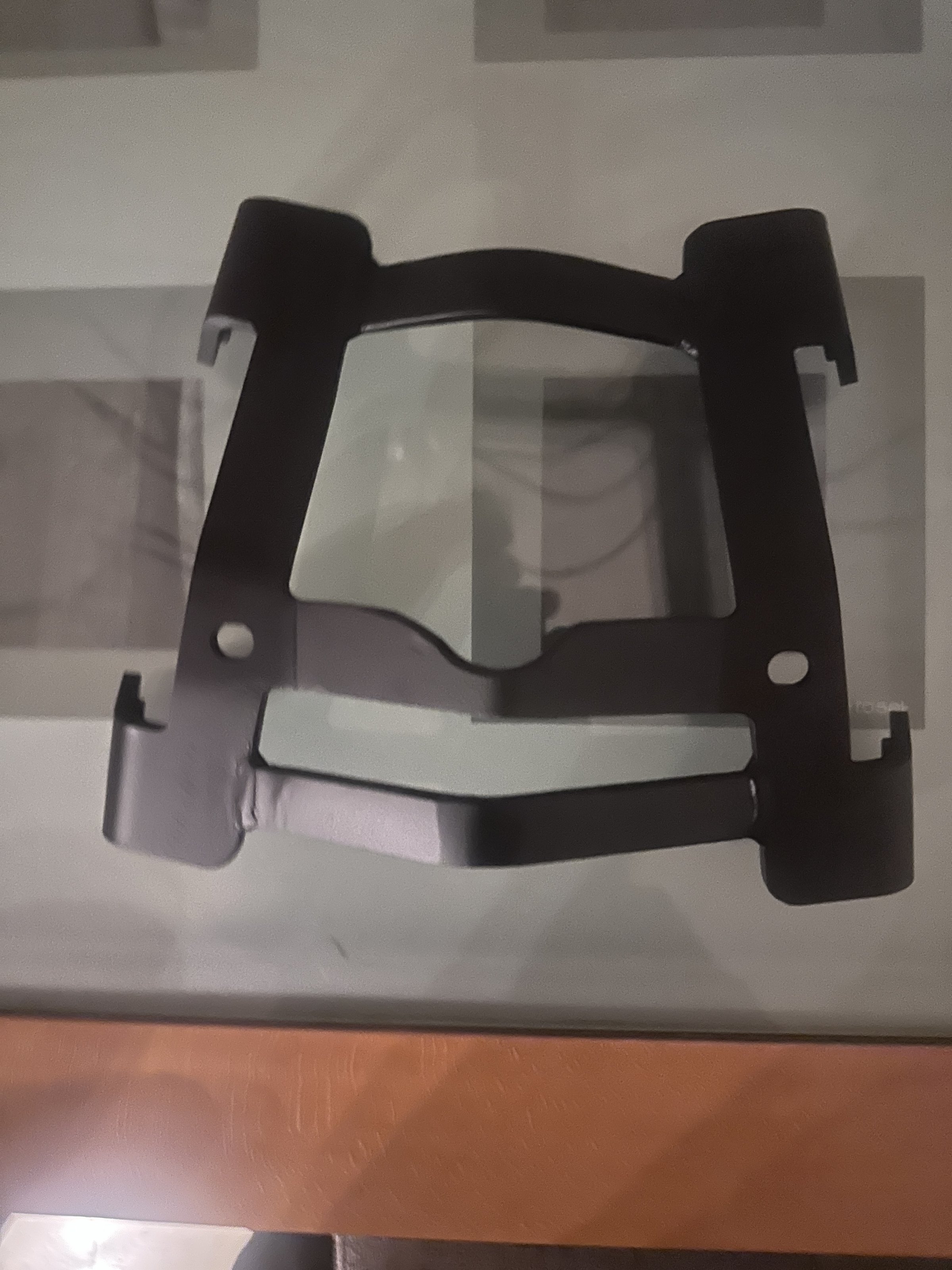

ich besitze auch den SW Motech Kofferträger, und genau das hab ich auch festgestellt und den Träger dementsprechend geändert.
Was mich jedoch sehr stutzig macht, den Träger gibt es auf der SW Motechseite nicht mehr, warum ??? 🙄

Negative Auslegung --> sie haben den Fehler bemerkt
Positive Auslegung --> aufgrund V-LOC gibt es grundsätzliche Anpassungen am Gepäckträgersystem
Hatte neulich Kontakt, dabei hat eine freundliche Dame auf meine Nachfrage zur Lieferbarkeit des neuen Systems für die G/S empfohlen, dann das alte nicht mehr zu bestellen und bis zum Saisonstart zu warten, es befindet sich aktuell "in Konstruktion", es war aber gar nicht klar, ob auch für unser Modell, was auch immer man da wieder hineindeuten mag.
Vielleicht hat das eine auch gar nichts mit dem anderen zu tun 🤷‍♂️.

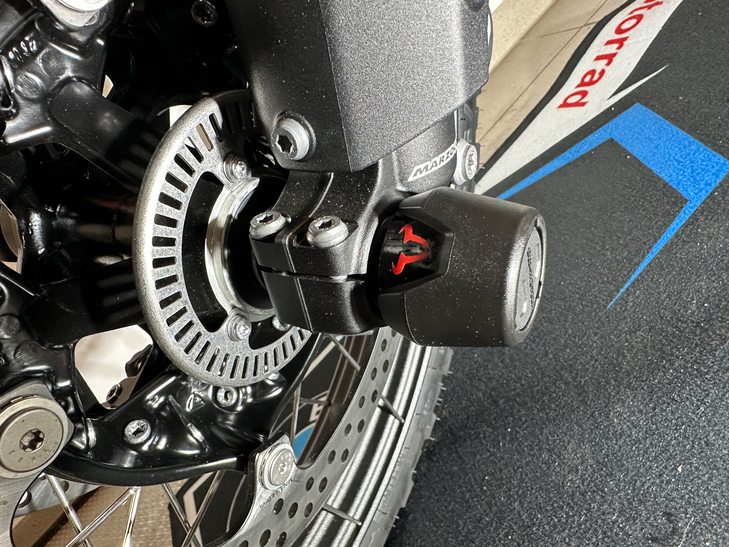

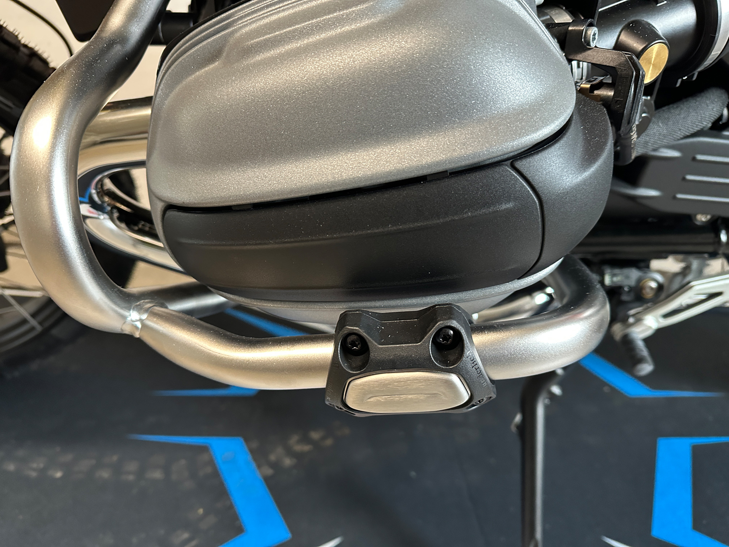

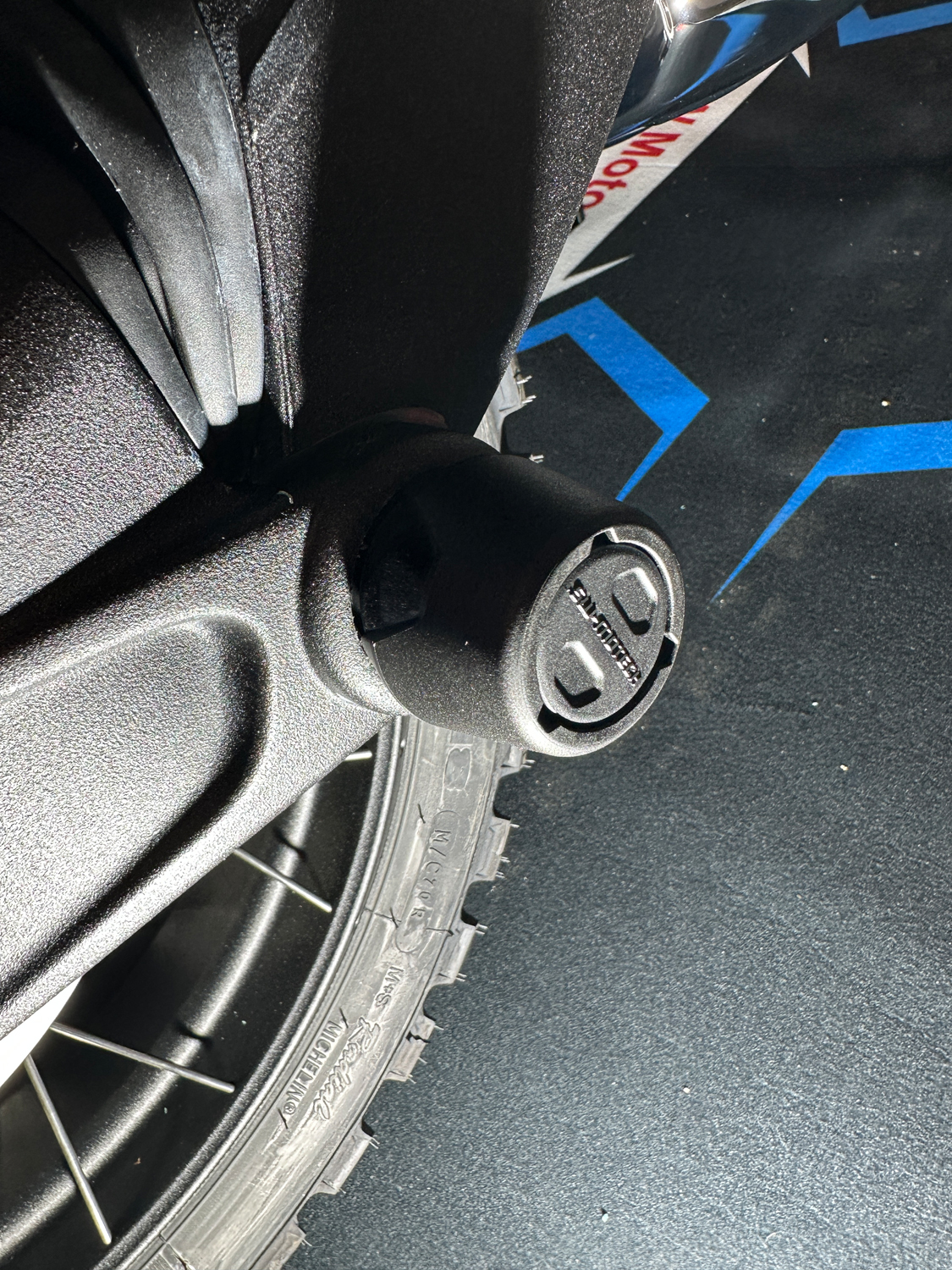

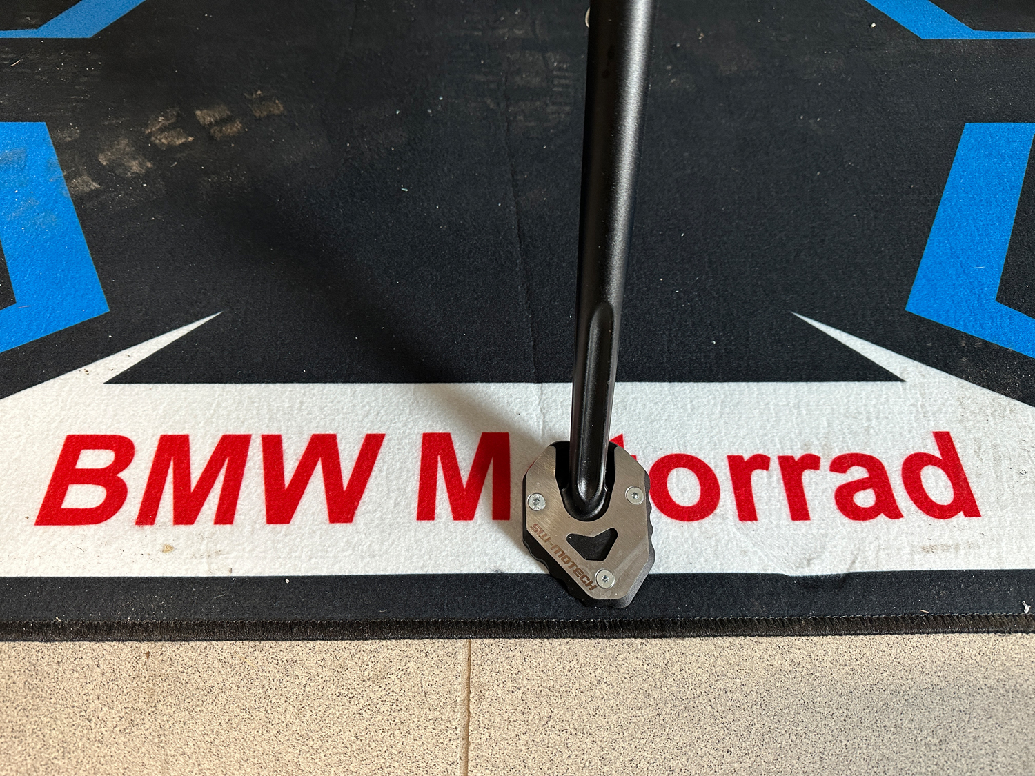

Customizing geht weiter, hier noch die Seitenständerverbreiterung von SW-Motech und der Sturzbügelschützer :giggle: von Wunderlich.

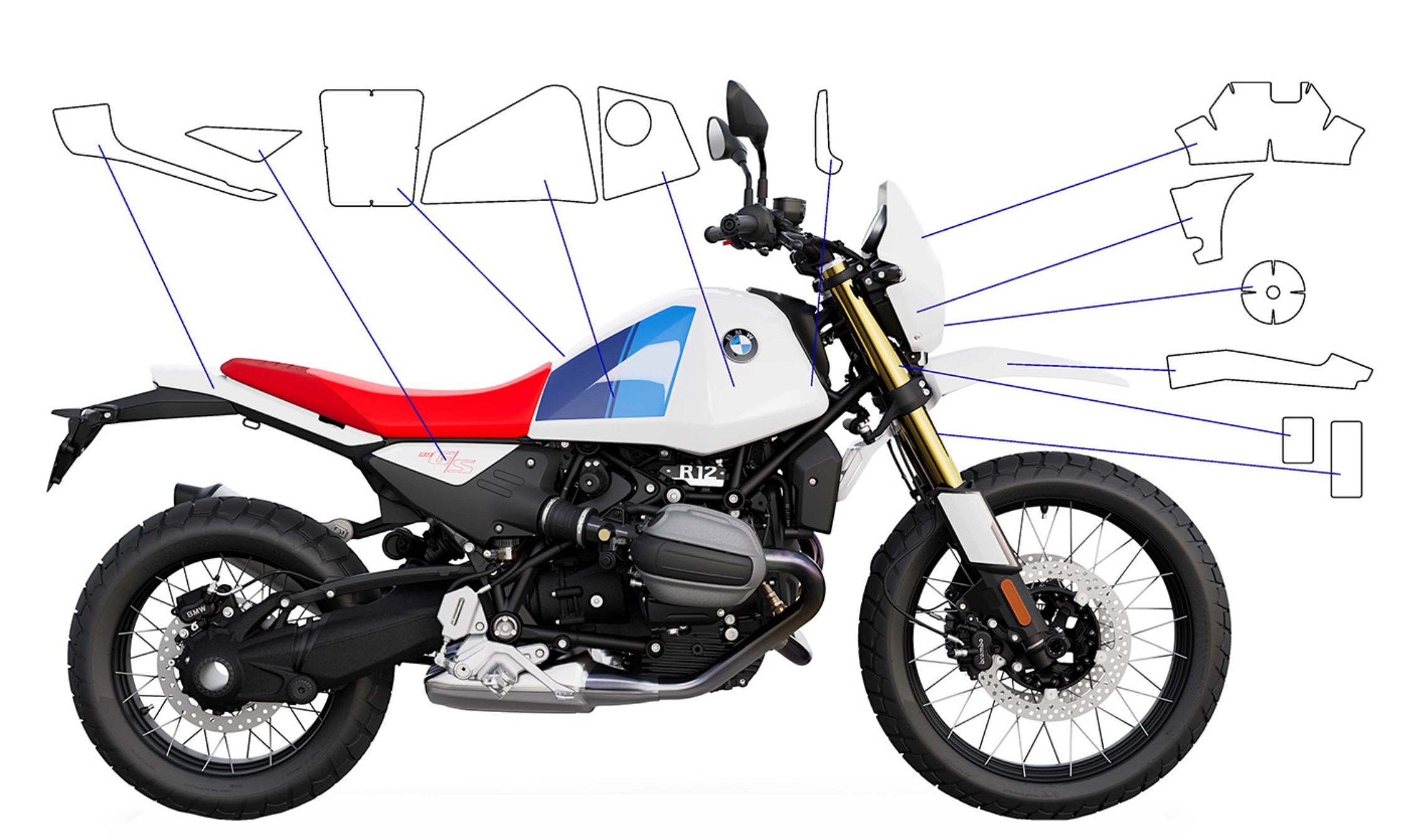

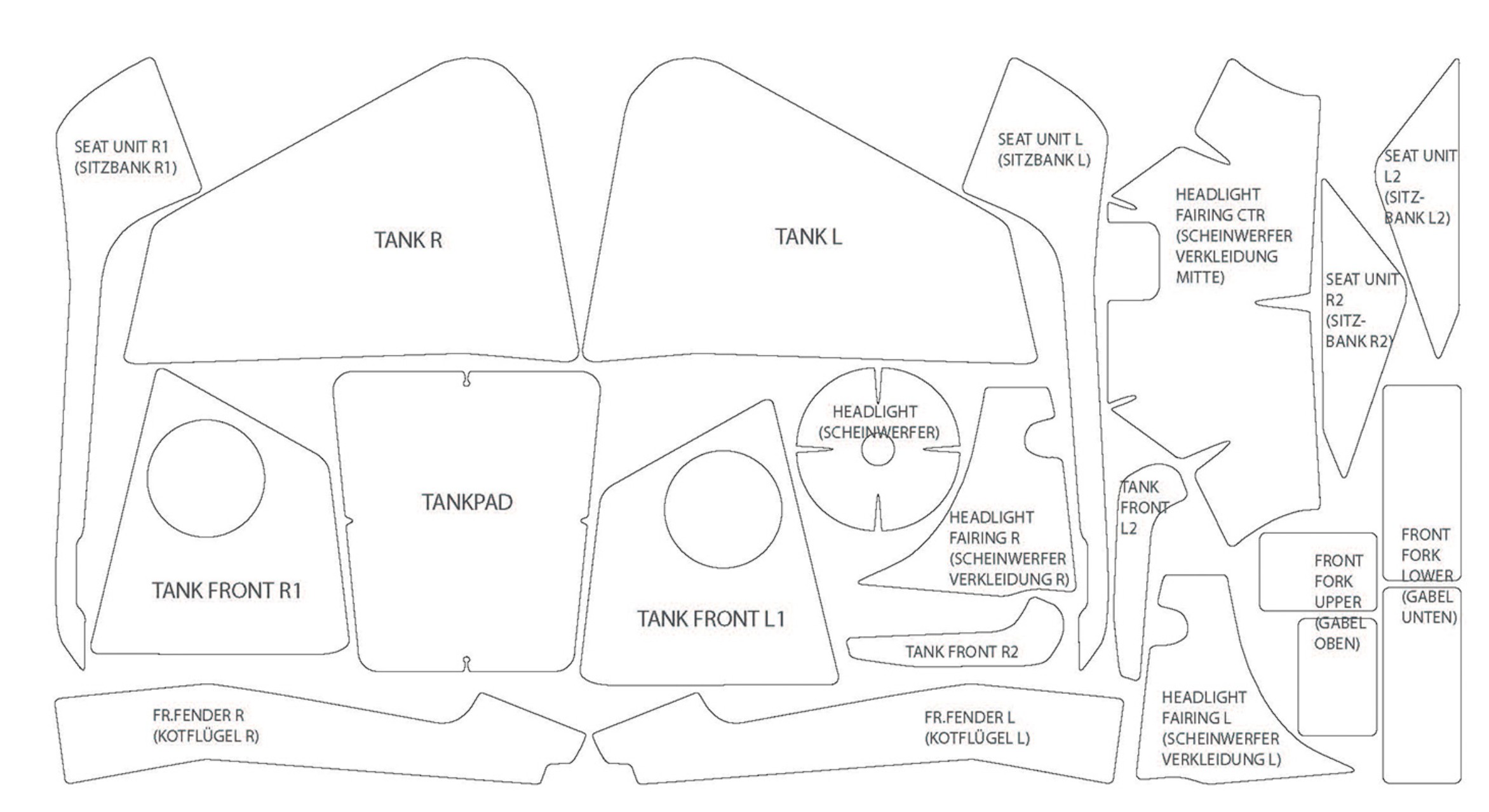

Ich hab die Kiste heute auch komplett foliert, schwierig, davon ein Bild zu posten, da komplett transparent und auf dem Foto unsichtbar.
Die Folien sind aber absolut passgenau, relativ dick und mit etwas Geschick / Fön und Geduld in rund zwei Stunden anzubringen.

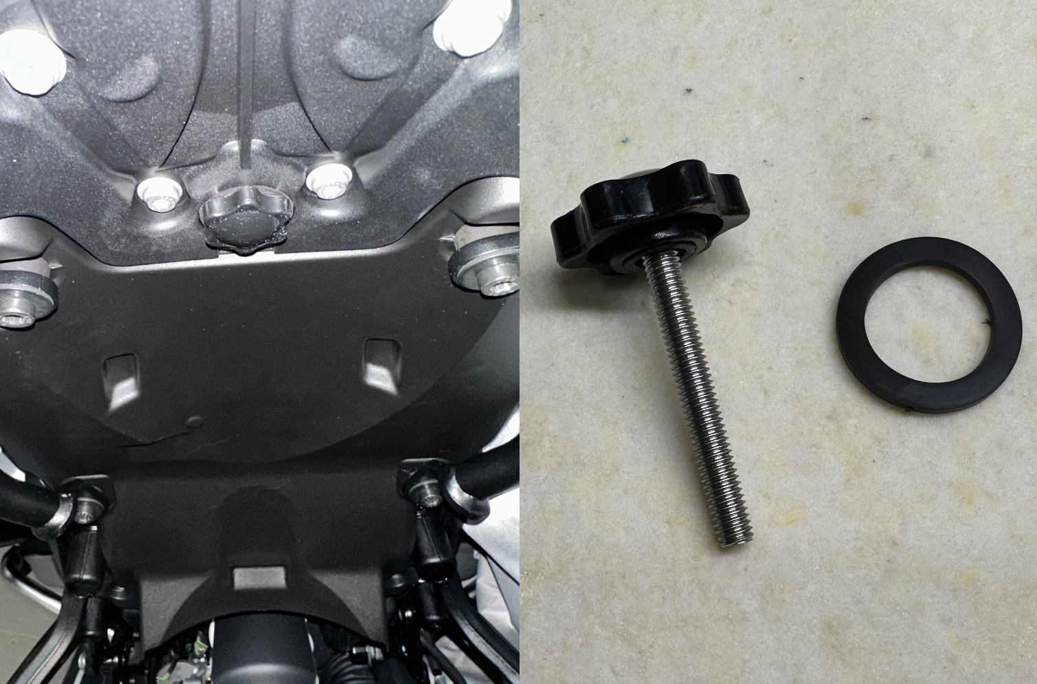

Übrigens, für alle, welche noch eine flexiblere Lösung zur Befestigung der Sitzbank suchen, ohne dabei den umständlichen Weg in der Bedienungsanleitung gehen zu wollen, hier meine Idee:
8 Stück, 10 EUR (M6 x 45mm, 40mm reichen auch)
https://amzn.eu/d/if7nuQJ
Die Dichtung gibt´s im Baumarkt.

Jupp, habe ich auch so gemacht. Da ich noch durch die Quertraverse des Quick-Lock-Träger von SW-motech musste, habe ich M6x50mm gewählt und den Originalgummistopfen durchgebohrt.

Sehe da für mich keinen Handlungsbedarf, musste in den 6000 km einmal dran und das auch nur weil ich die Sitzbank gewechselt habe🤷🏼‍♂️

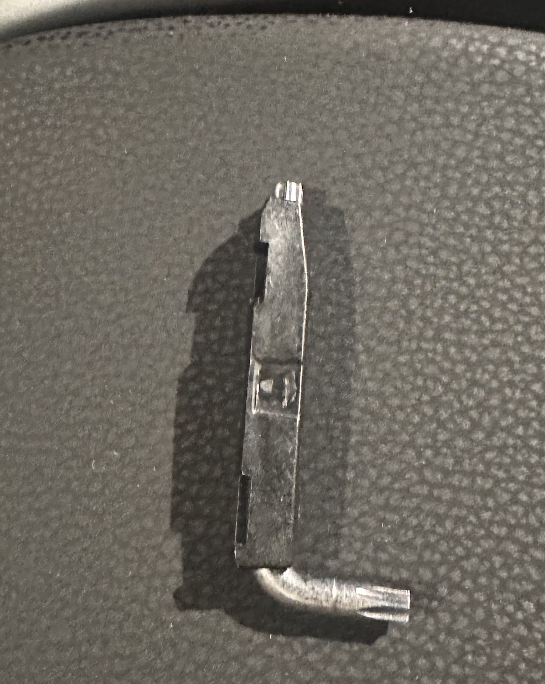

Übrigens: Hält der Torx bei euch in der dafür vorgesehenen Halterung?
