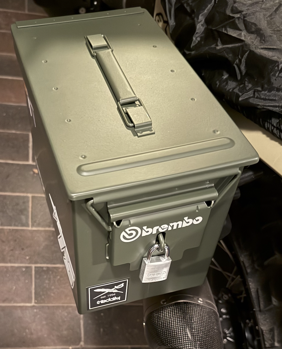

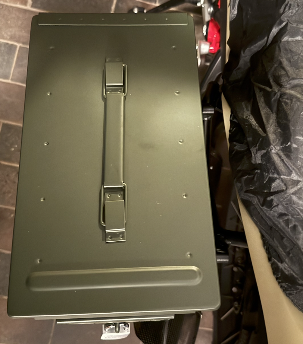

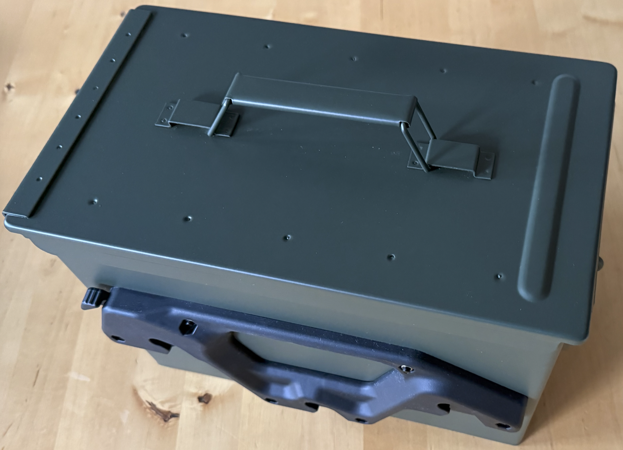

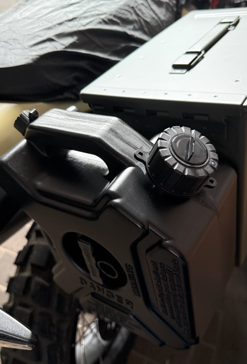

Hab mir mal ein paar kleine, günstige Koffer gebaut - hält top am BMW SLC Träger, ist abschließbar und über das Vorhängeschloss befestige ich die Koffer bei Abwesenheit auch gleich mit am Träger - die Höhe habe ich so gewählt, dass sie mit der hohen Rallye-Sitzbank eine ebene bilden, sodass ich meine Rolle direkt darauf befestigen kann. Bin ganz happy damit, wenn es mal nicht die Legend Gear Textiltaschen sein sollen, und die Munitionskisten sind komplett dicht. (Schrauben zum SLC Kit sind mit Silikon gedichtet und auch die Aufnahme selbst zusätzlich mit Silikon verklebt). Vielleicht ja auch was für den ein oder anderen ;-) guten Start ins Jahr.

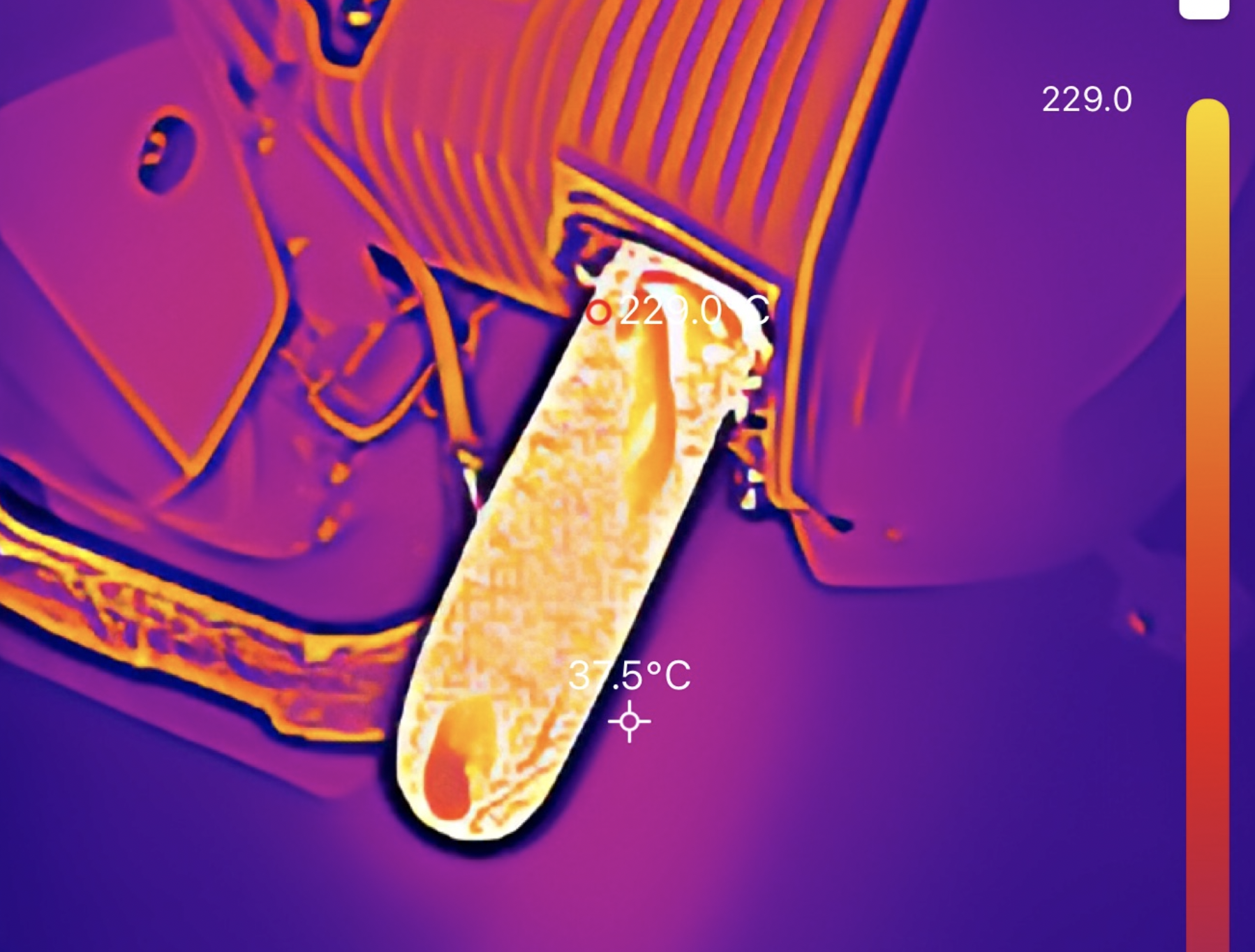

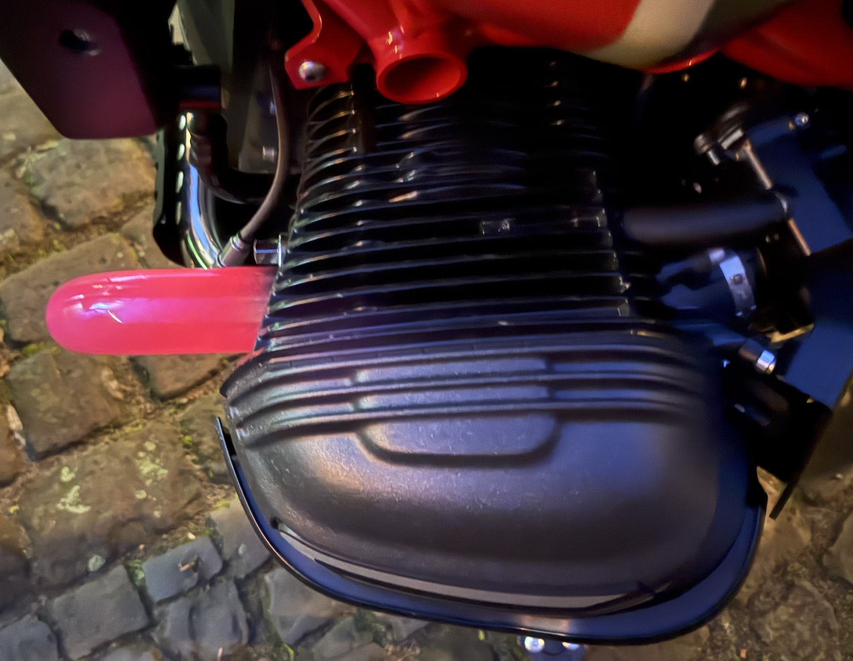

Übrigens schaut mal, ob ihr bei niedrigen Außentemperaturen auch nen Ghostrider Modus habt ;-) 1:30 min nach Kaltstart im Dunkeln war ich erst etwas geschockt, inzwischen hat BMW bestätigt, dass alles OK ist. Das Kaltstartverhalten, teilweise bei 3200 U/min, halte ich trotzdem für sehr problematisch, nur damit die Lambda-Sonde früher auf Temperatur ist. Ich fahre seit Jahrzehnten Boxer und fliege sie auch ;-) Niemand würde einen Vierzylinder-Boxermotor im Flugzeug mit solchen Drehzahlen anlassen (da bin ich bei 650 U/min und gehe dann langsam auf 900 - 1000 zum Warmlaufen) ;-) (Foto im dunkeln bei ca. +5 Außentemperatur nach 1,5 min bei vorher komplett kaltem Motor)

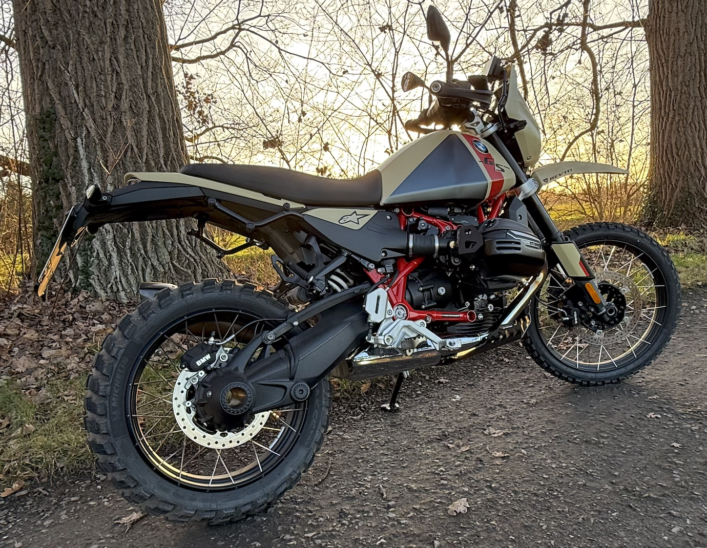

Kann ich die Tage mal machen gerade wird hier alles gepöckelt und Salz tue ich ihr nicht an - sieht aber wirklich gut aus. Aber die ersten 1000km sind gemacht und ich bin ansonsten sehr happy Zylinderschutz ist Original BMW schwarz gepulvert SW Motech Unterfahrschutz und Einspritzschutz der muss allerdings umgeflext ;-) werden, wenn mit dem Zylinderschutz montiert, ich bin aber relativ groß und meine Schienbeine gefährden sonst schnell die Einspritzung. Wenn keine Taschen dran sind hab ich mir aus Spaß noch nen paar scharze Startnummerntafeln gebaut die auch im SLC Halter einrasten sieht dann mehr wie Classic Enduro aus ;-) Kennzeichenhalter hab ich umgebaut und der Reflektor in Schmal ist unters Kennzeichen gewandert, andere Spiegel, Blinker und nen paar andere Kleinigkeiten fehlen noch ;-) - Fotos folgen bei Gelegenheit von den Koffern im montierten Zustand. Gute Fahrt allen in 2026

Die SLC Aufnahmen von SW-Motech praktisch die am Metallkoffer von mir auch dran sind - da sind dann mit einem Klick die Tafeln auch wieder ab wenn ich ne Tasche oder nen Koffer brauche ;-) hast ne DM.

Für weitere Reisen wird's wohl auf das SW Quicklock Koffersystem mit Alu Boxen hinauslaufen aber für kleinere Trips ist das für mich top so. Rechte und linke Seite gleich groß, wobei rechts auch ne größere Kiste passt... Zum Diebstahlschutz ziehe ich einfach ein Stahlseil mit durchs Schloß und um den Halter... gn8 so far...

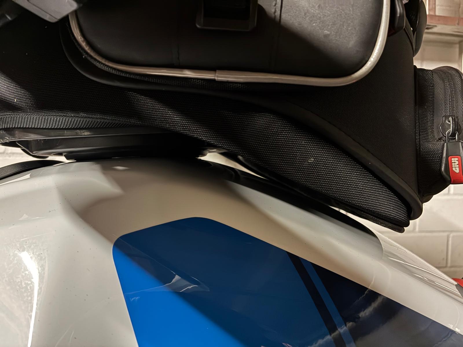

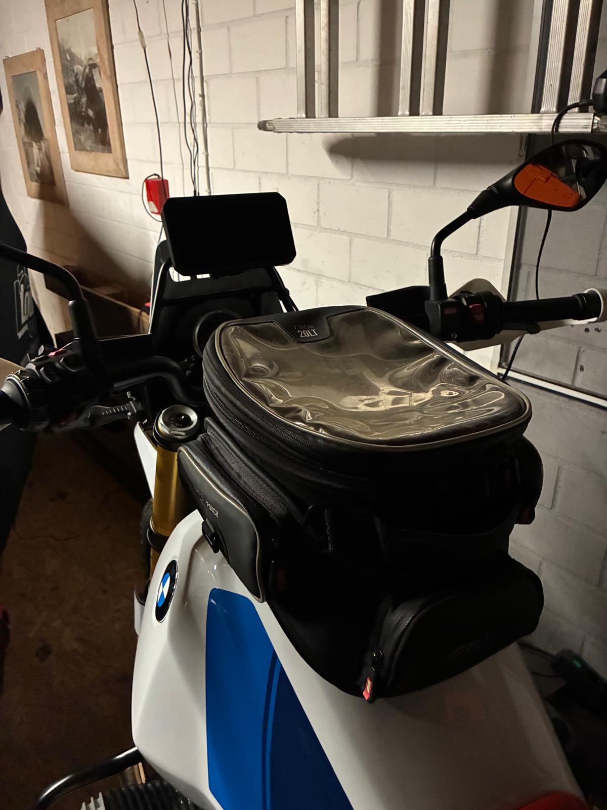

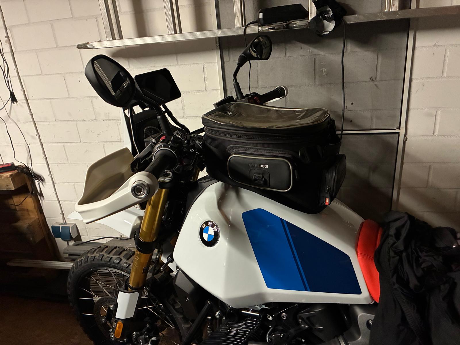

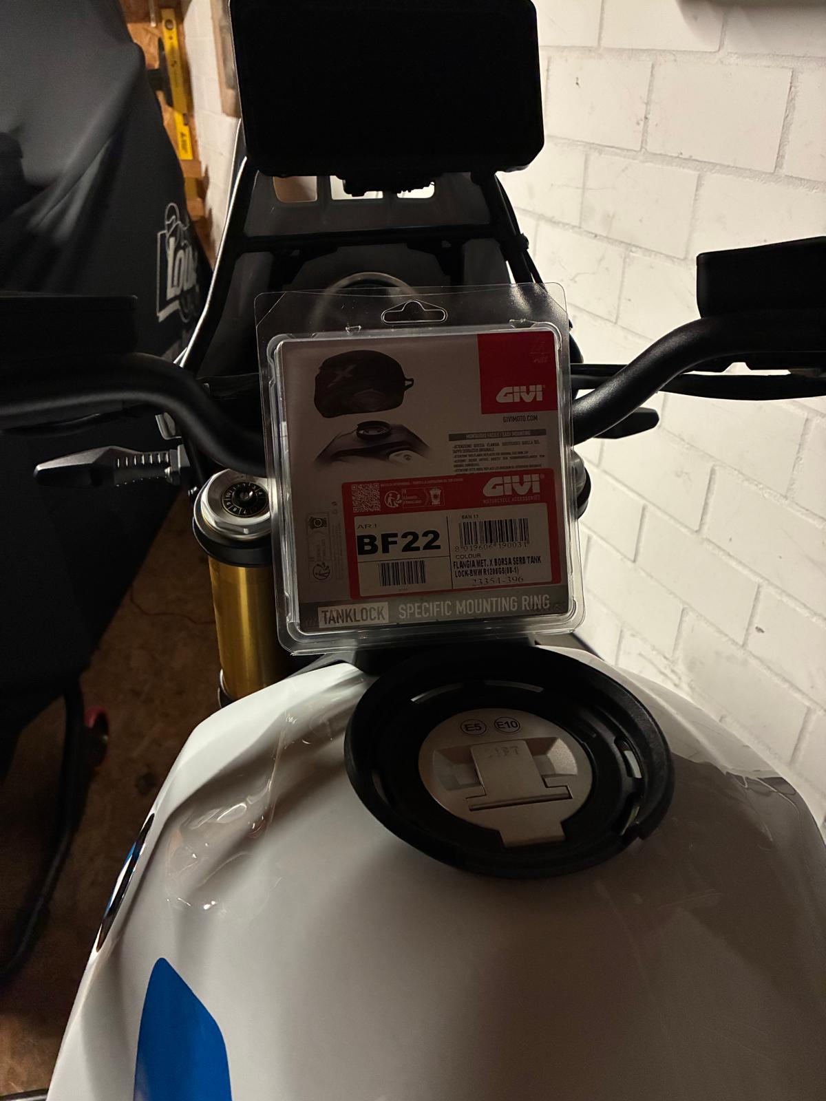

Da ich noch einen GIVI-TRS mit Clicksystem im Regal hatte, wollte ich den auf der /S auch verwenden. Laut GIVI gibt es noch keinen modellspezifischen Adapter. Ich habe zu Versuchszwecken den BF22 einer normalen alten R1200 / bwz. der 9T bestellt.
Der originale /S-Tankverschluß hat 5 Schrauben, der BF22 nur 4, das Schraubbild passt aber exakt und der Tank schließt dicht ( Probefahrt steht allerdings noch aus ). Der TRS hat wenigstens ein praxistaugliches Volumen bis zu 20l erweiterbar. Bei vollem Lenkeinschlag berührt der die linken Armaturen, kommt aber an keinen Bedienknopf.
Siehe Bilder

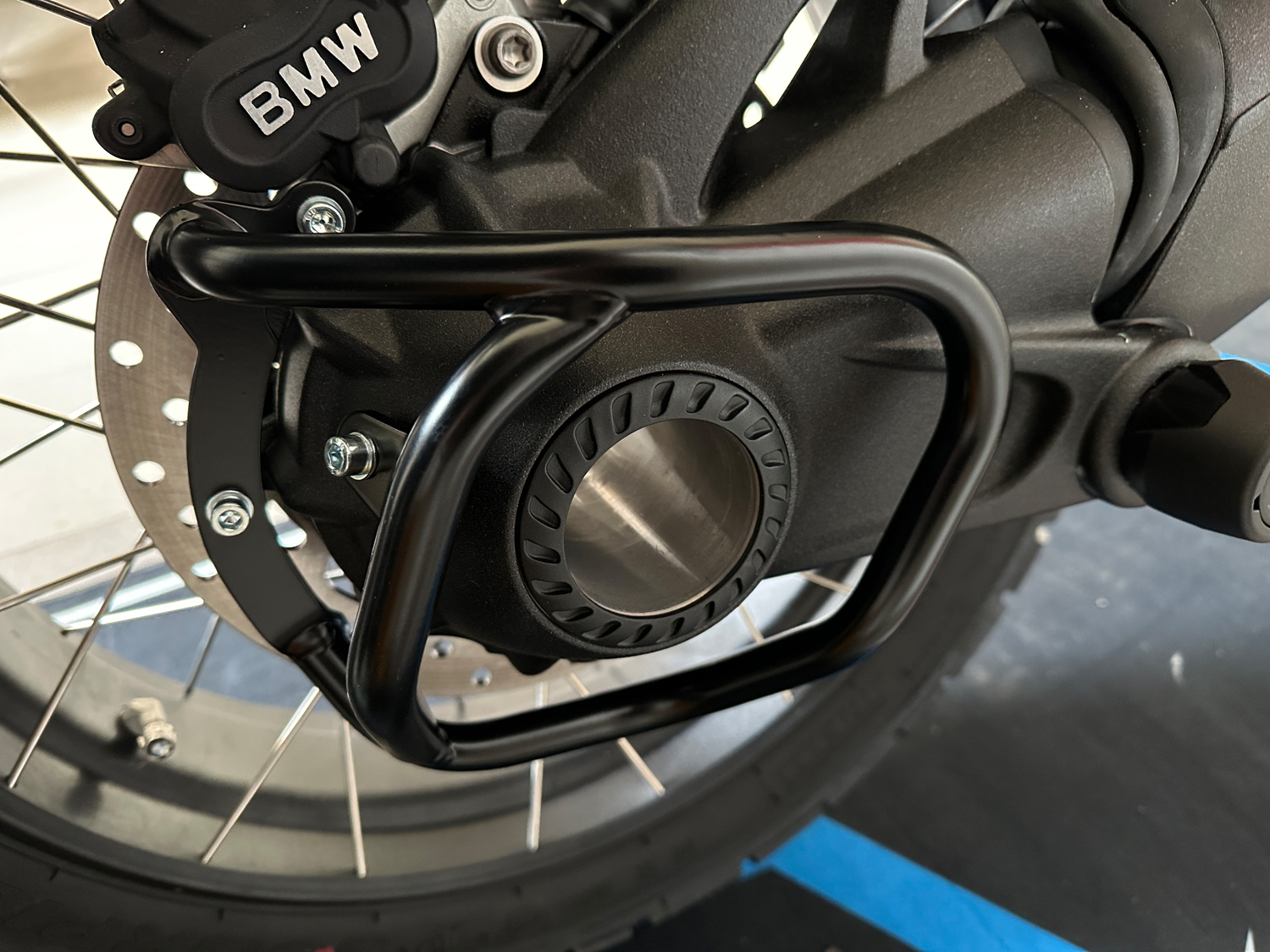

Bei Hepco&Becker ist übrigens der Kardanschutz sb sofort wieder lieferbar, war seit November vergriffen.
Fügt sich sehr gut ins Bild und behindert die Hinterradaufnahme nicht, mein ConStand passt trotzdem noch rein.

Bis jetzt für mich der attrativste Kardanschutz. Besonders weil die Achsenöffnubg weiter sichtbar ist

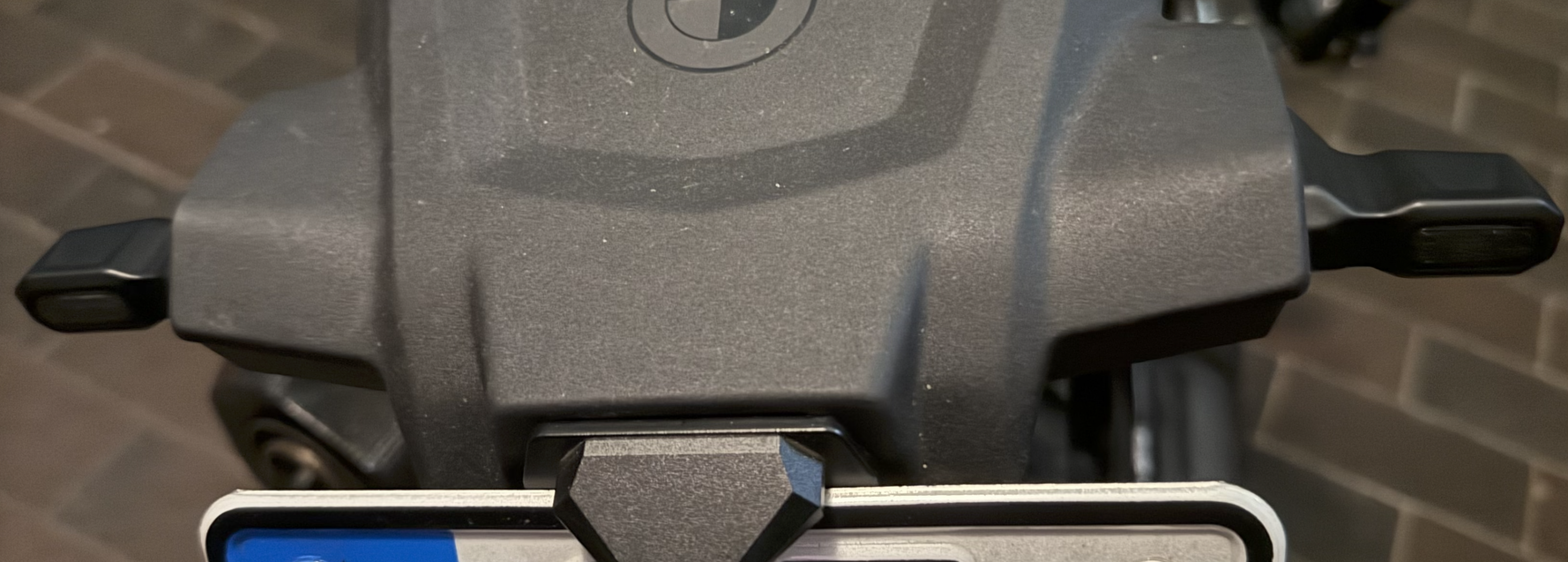

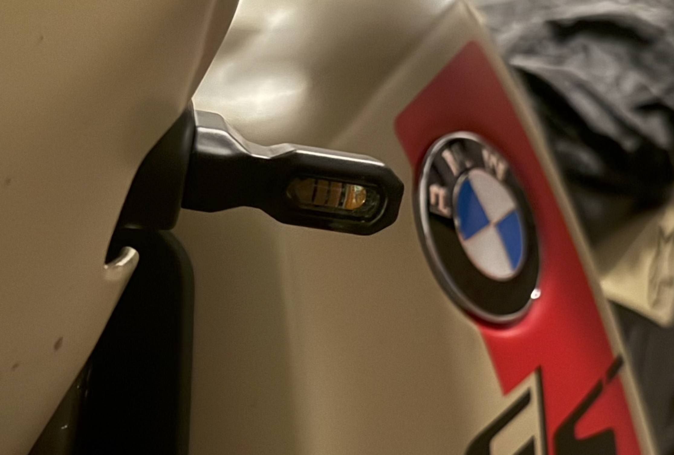

Blinker sind endlich auch erledigt ;-)
(4x Motoism Adventure Pro Short mit Adapterkabel V3, allerdings habe ich die Adapterkabel an den Blinkern verlötet und eingeschrumpft so ist alles komplett Dicht und der Original Kabelbaum bleibt unverletzt.)

Was sind denn das für Boxen?
