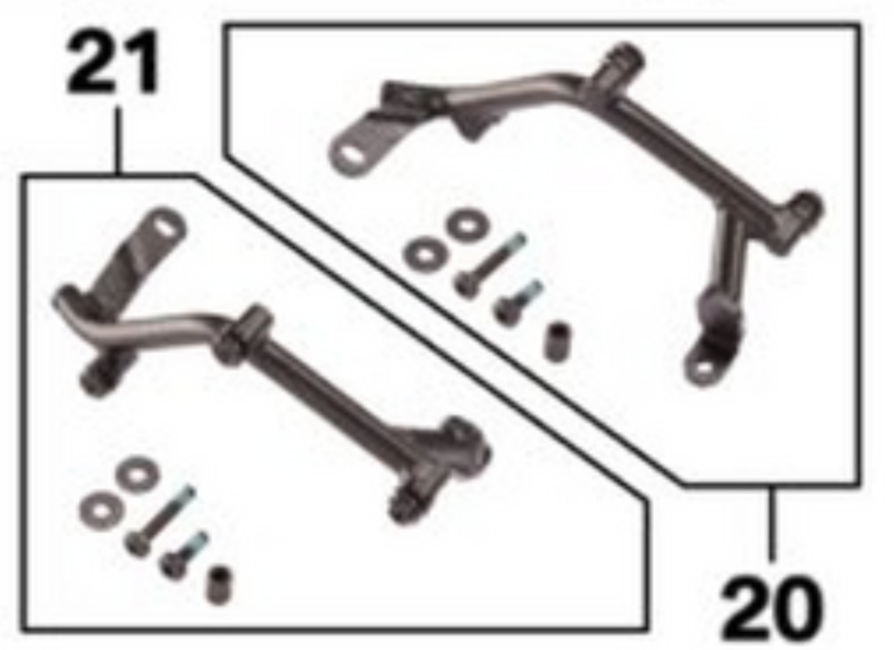

Halter ist heute gekommen. Wirkt wirklich recht dezent. Danke nochmal für den Tipp zum Drehen der Aufnahme, da hätte ich länger gesucht.
Das Teil wirkt recht stabil!
Hi redzac,
könntest Du bitte einmal ein Foto von unten machen, wie werden denn die Halter wo genau verschraubt?
Ich frage deshalb, weil ich evtl. diese und den reinen Heckträger von UN1T Garage beide zusammen verbauen möchte.

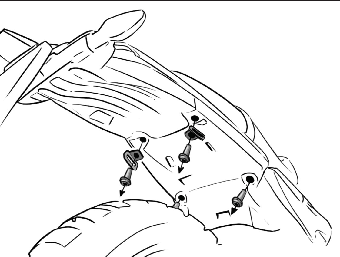

Genau da kommen die rein. Glaube nicht, dass das mit dem UG Heckträger kompatibel ist.

Genau, hinten kommt die Verzurröse ab und vorn wird noch eine Hülse untergelegt.

Ja, hab eben nochmals Dein Foto angeschaut, ist leider etwas unscharf, aber man erkennt die beiden "Abzweiger", welche dann unten rein an genau die Stellen gehen.
Schade, dann wird wohl beides gleichzeitig an den gleichen Schraubstellen nicht funktionieren.
Dann fehlt mir aktuell eine Lösung für den Heckträger.

Ich habe einfach die unten abmontierten Zurrösen weiter hinten seitlich montiert (natürlich den Hohlraum im Kunststoff innen aufgefüttert, damit die Verkleidung nicht beim Anziehen der Schrauben gequetscht wird), das weiße Heckbürzel mit Schutzfolie beklebt, und so brauche ich keinen Heckträger.
Das ist ja eine coole Lösung. Habe zwei Fragen dazu:
Welche Zurrösen hast Du genommen?
Wie kommt man an den Hohlraum dran? Von unten oder von oben?
Danke Dir im Voraus
Adam
PS. Dritte Frage: ist der schwarze Kunststoff stabil genug, um da etwas ordentlich festzuziehen?

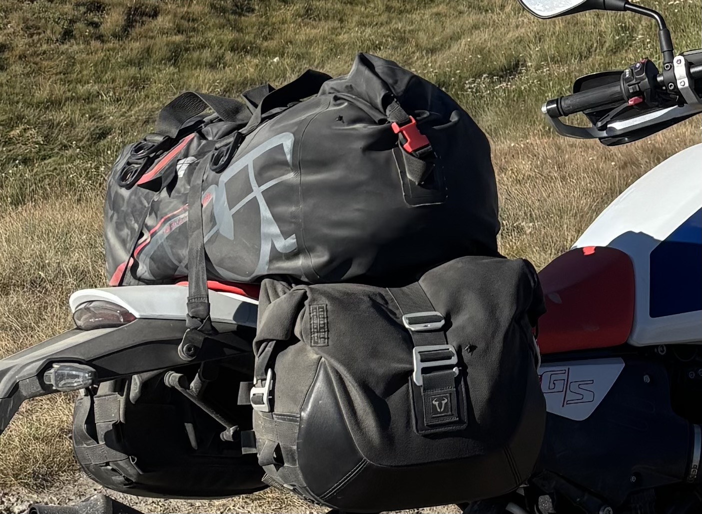

Danke fwj für die Info, das sind halt alles Lösungen, welche am Ende den Beifahrersitz kosten.
Hab jetzt nicht vor, die große Reise zu zweit auf der Kiste zu machen, aber ein paar Tage Richtung A/I sollten schon mal drin sein.
Mein Wunsch wäre, möglichst wasserdicht unterwegs zu sein (hab auf meiner 1200GSA schon WPs von SW-Motech als Tankrucksack und Zusatztaschen auf den Alu-Koffern drauf und bin sehr zufrieden damit):
Idee wäre gewesen:
Die originalen Seitenträger + die SysBag WP in Größe S + eine kleine Drybag 180 hinten drauf

Das sind die Originalzurrösen, die zur Montage der Taschenträger weg müssen.
Du kommst von oben dran, musst eben die Verkleidung oben abbauen und die Schrauben von unten alle lösen. Keine große Sache. Du musst dann nur den Hohlraum vor dem Bohren auffüllen. Ich habe das mit passenden Kunststoffteilen gemacht.
Ist super stabil, den darunter verläuft der Heckrahmen, an dem die Heckblende befestigt ist.

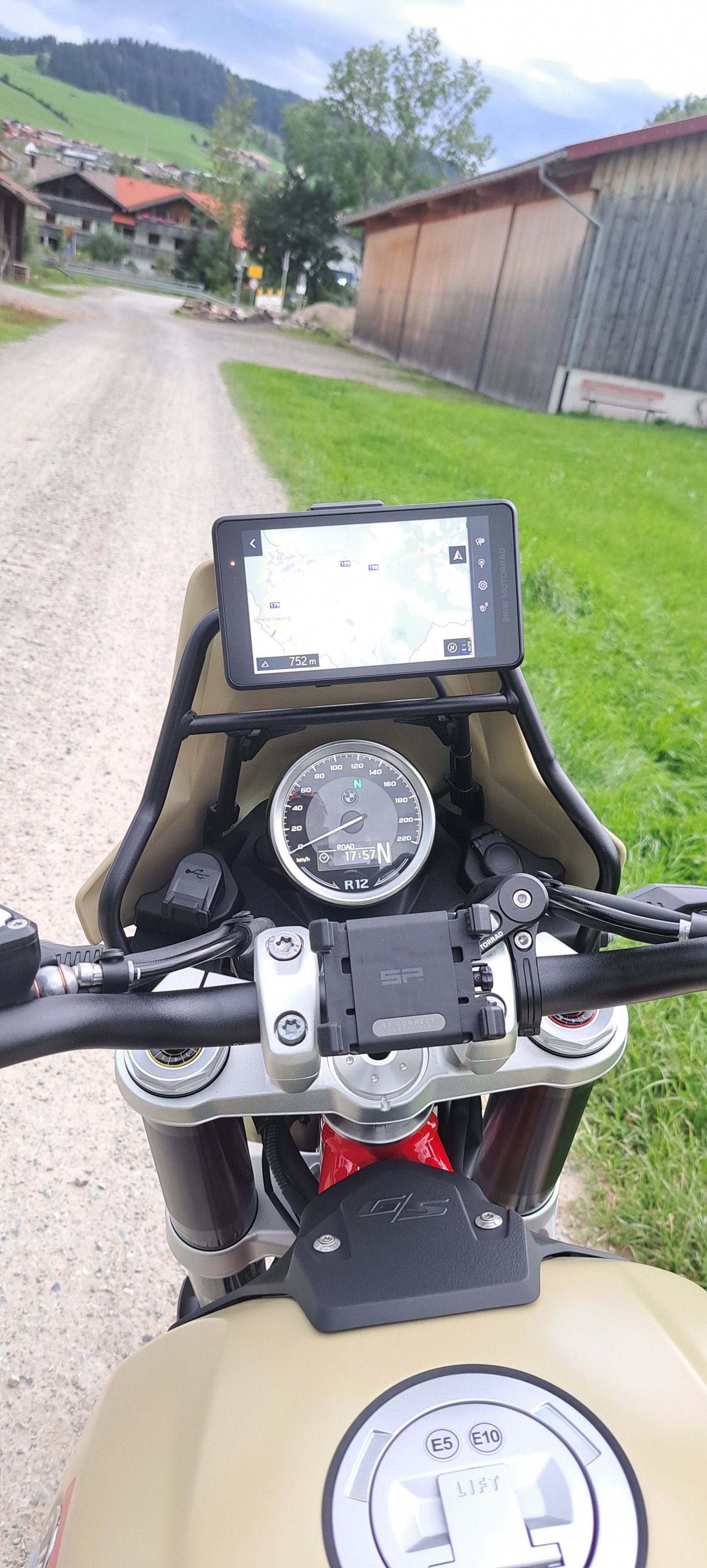

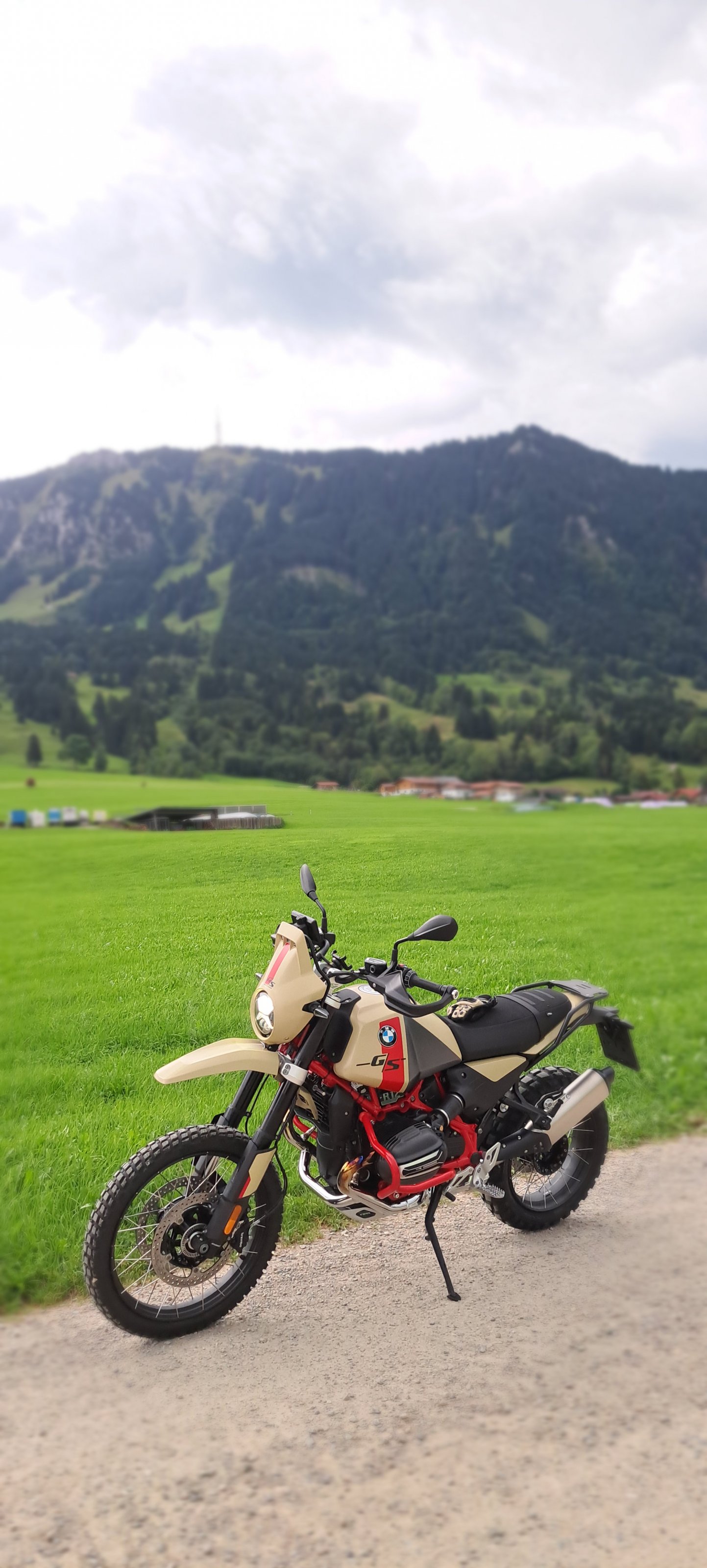

Meine R 12 G/S wurde nun auch, mit dreiwöchigen Verspätung, geliefert.
Verbaut ist neben dem hohen Windschild, dem Navibügel, dem kleinen Gepäckträger auch der Motorschutzbügel von Wunderlich.
Die Überführungsfahrt über gut 50 km war interessant 😉. An die Stollenreifen muss ich mich erst gewöhnen. 😀
Welcher Gepäckträger ist da genau verbaut?
