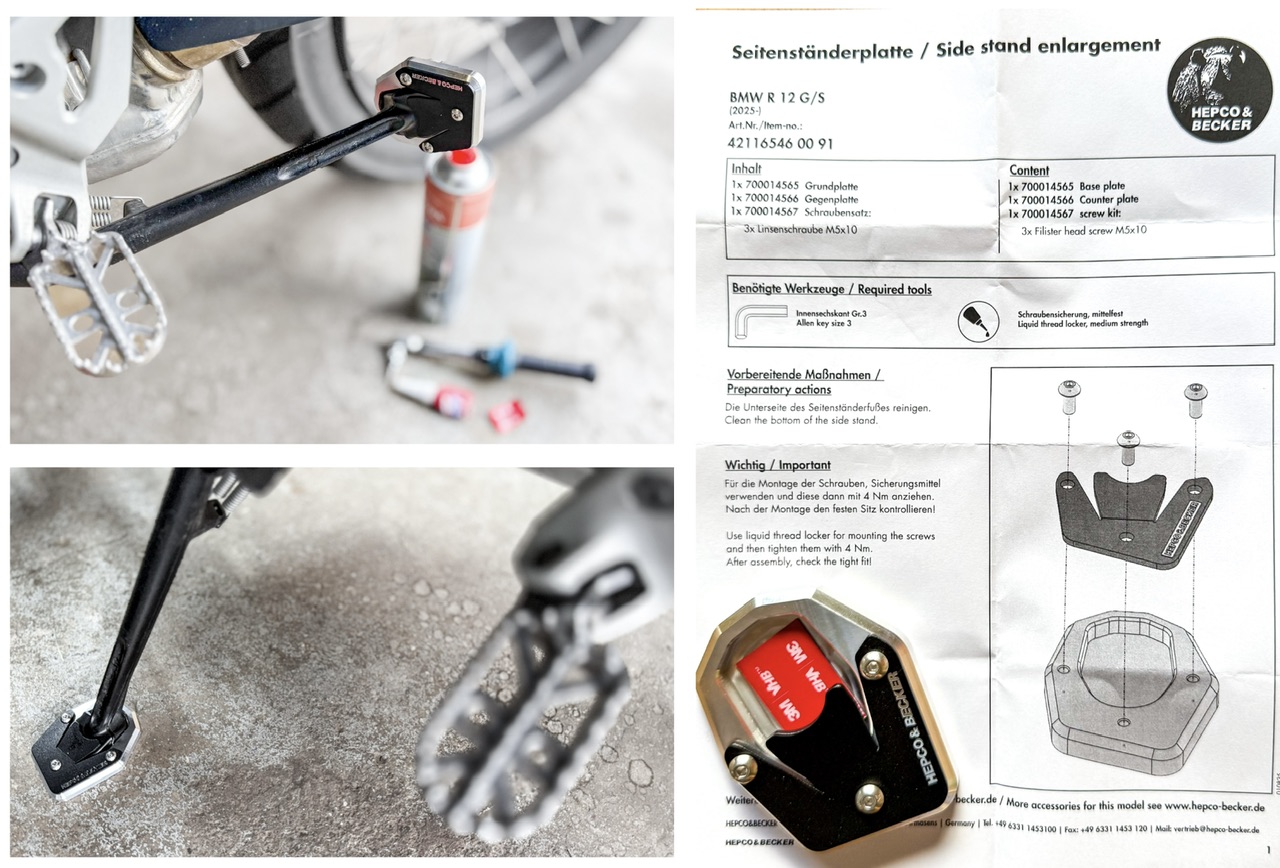

… die passende Platte für die R12 G/S […]sobald sie da ist poste ich gerne kurz noch zum Abschluß. …
So, wie versprochen, der Abschluß dieser Kleinteil-Odyssee :) Die Platte paßt einwandfrei und ohne viel Spiel, den benutzten Ständerfuß an den Kanten schnell etwas entgraten, reinigen, unten einmal abziehen, entfetten, dann die Platte mit dem Doppelseitigen Klebeband anheften, Deckblech drauf, paßt ebenfalls makellos & die Schrauben mit Flüssigsicherung und 4Nm anziehen. Paßt rundum, wackelt nicht und hält. Wird dies Wochenende ausprobiert …
Bildchen:
Und endlich steht die schwere Karre auf weichem Grund dann auch selbstständig in der Gegend herum, ohne langsam einzusinken & ich kann das Unterlegeholz künftig weglassen. :)

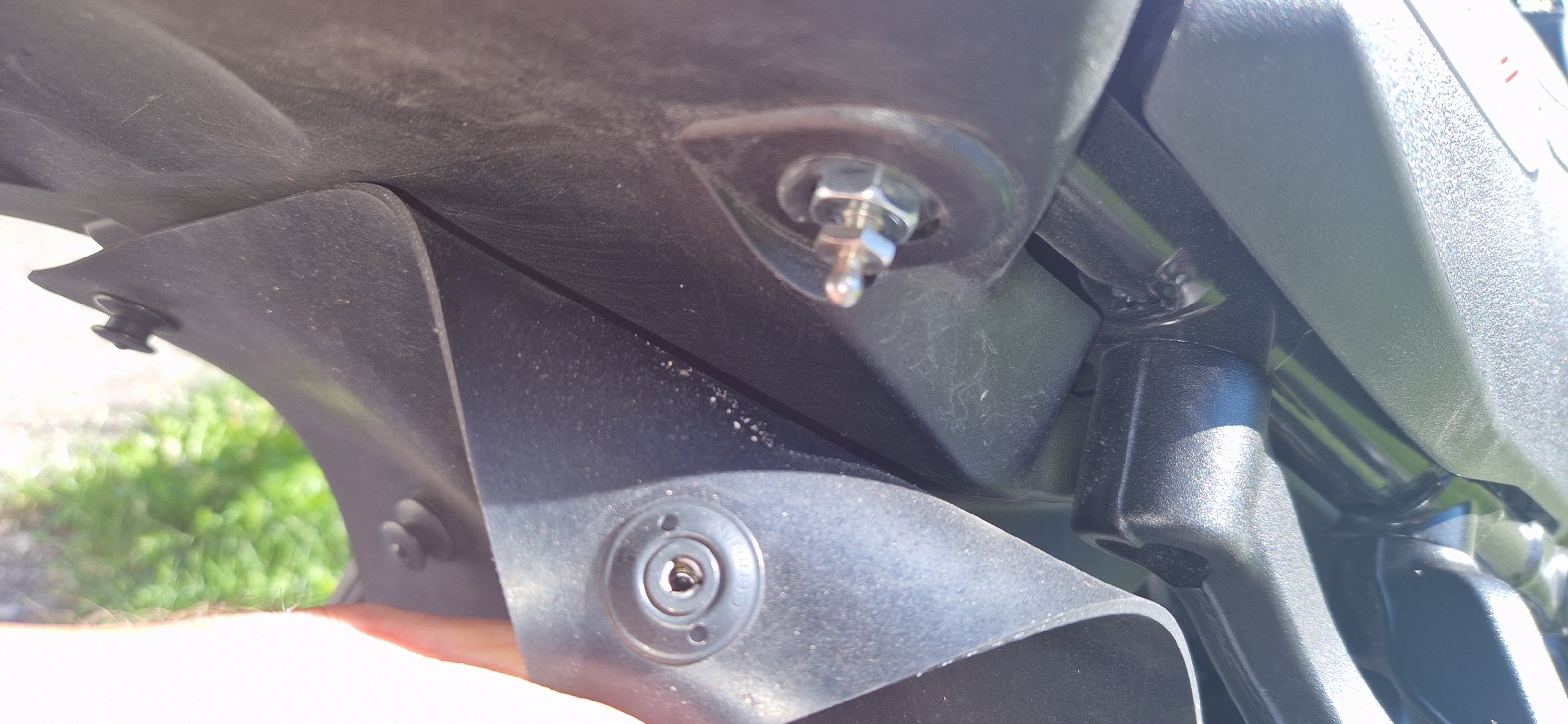

Es geht mir um den Schutz des Federbeins und des Ausgleichsbehälters.

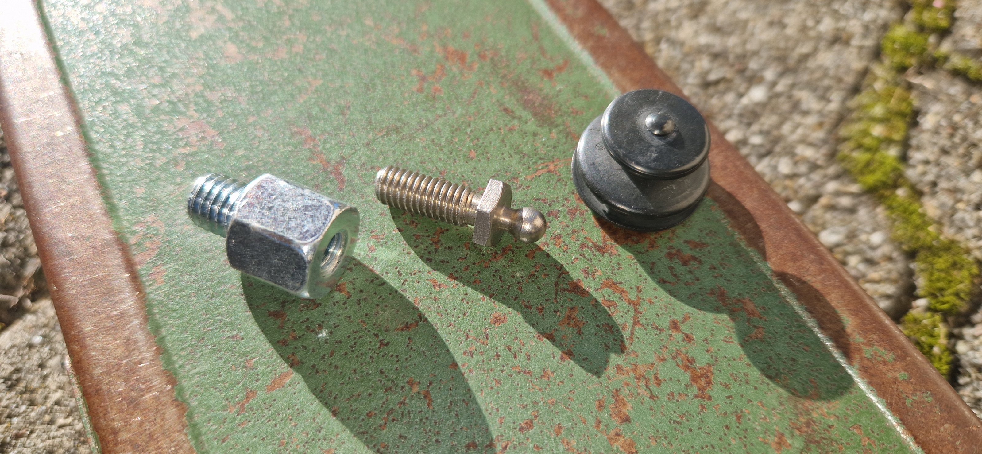

Bei der Zubehörindustrie habe ich bisher keine gebrauchsfertige Lösung gefunden. Also habe ich mal geschaut, was bei mir im Fundus noch vorhanden war:
2 x Reduzierstück von männlich M8 auf weiblich M6
2 x Loxx Schrauben M6 10mm
2 x Loxx Schrauben M5 10mm
4 x Loxx Oberteil
Eingebaut sieht das so aus:
Es war nötig, 2 Löcher für die beiden unteren Schrauben zu bohren.

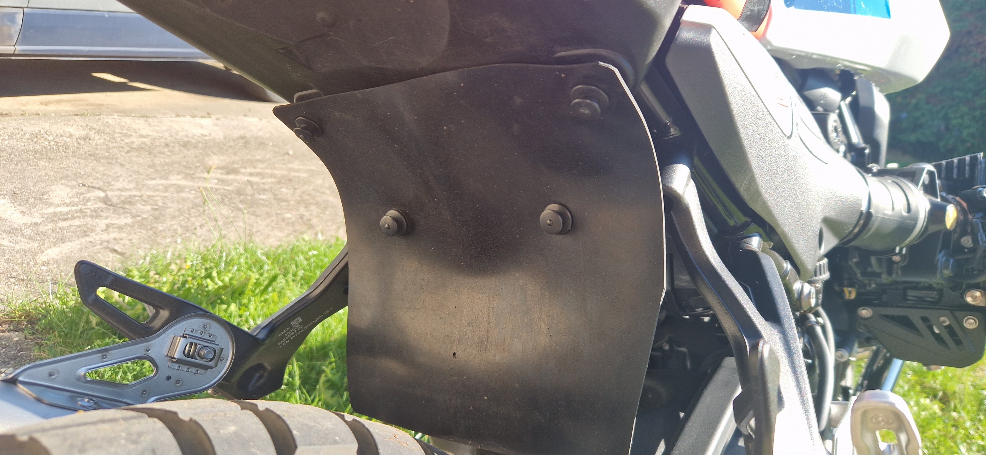

Dann habe ich mir eine Gummimatte besorgt mit dem Abmessungen 250mm X 250mm X 3 mm, und die vier passenden Löcher für die Loxx Oberteile gestanzt. Das ist das Ergebnis:
Das ganze soll Beschädigungen durch Steinschlag verhindern. Verschmutzen wird des dennoch mehr oder weniger. Daher war es mir wichtig, dass der Gummilappen mit wenigen Handgriffen ohne Werkzeug abgenommen werden kann:
Bisher ist es nicht abgefallen aber so richtig im Dreck war ich auch nicht damit. Schaun mer mal.
