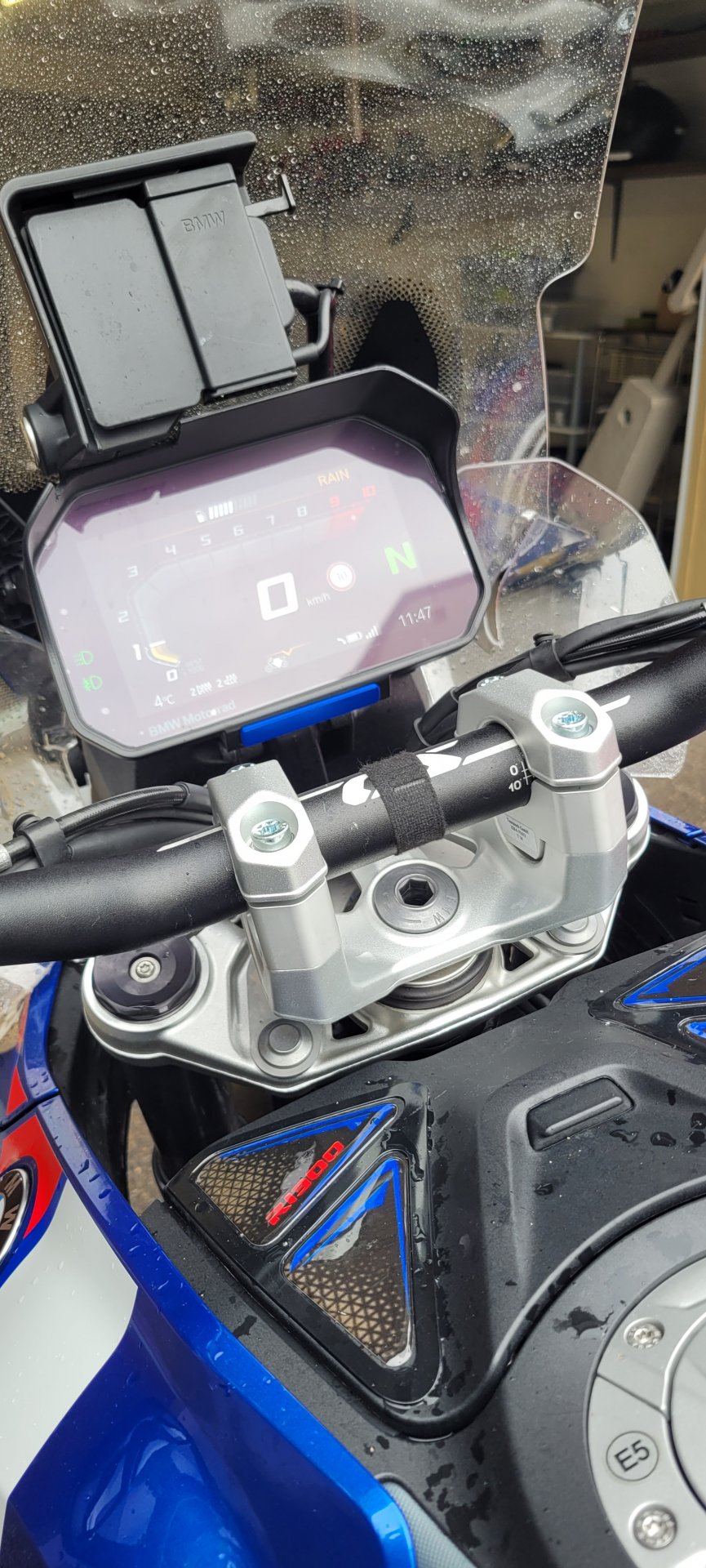

  • Touratech Lenkererhöhung 2.5 cm (mit ABE)...und die muss im Fahrzeugausweis eingetragen werden. Den Termin zur Prüfung habe ich auch schon. Bin ja gespannt was ich dann wieder abmontieren darf...LOL

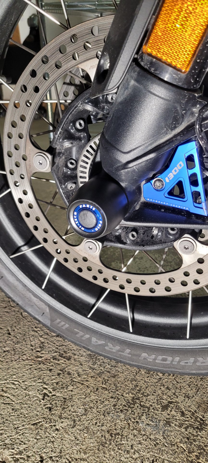

  • Von Puig - den Achsenschutz für das Vorderrad

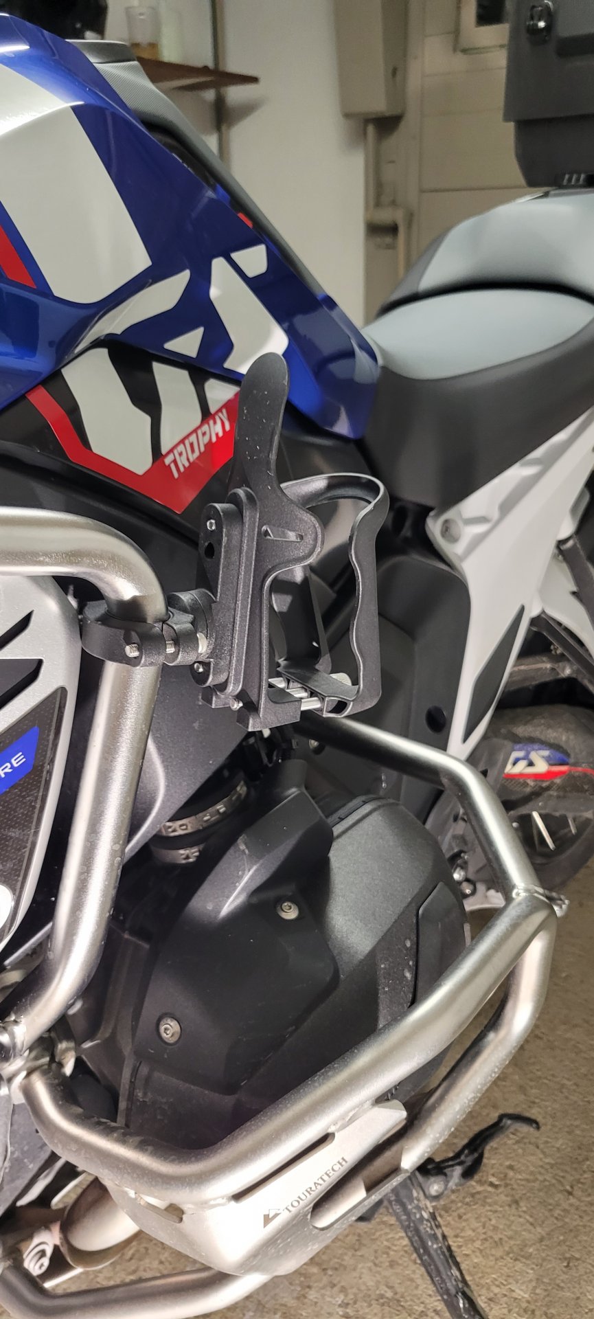

  • und noch ne Flaschenhalterung

Gibt es keine ABE für die stirzpad vorne + hinten ?

also letzte Woche war ich auf dem Strasserverkehrsamt in Zürich im die Lenkererhöhung zu kontrollieren und im Fahrzeugausweis einzutragen. ...kein Thema...10 Minuten und alles fertig und bewilligt.

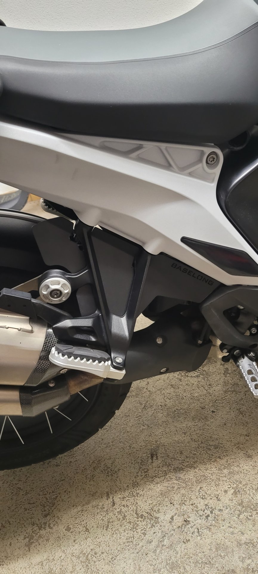

Bezüglich der Hinterrad Abdeckung - auch kein Thema...ist ok...und kann montiert bleiben.

Hallo Leute, die Touratech Lendererhöhung wurde ohne Vorbehalte beim MFK abgenommen. Zu den anderen verbauten Teilen wie Rear-Wheel Splash Guard hat der Prüfer mich auch abgesegnet.

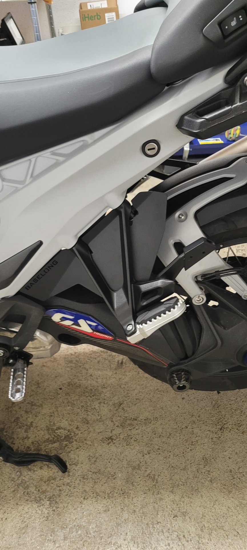

....und jetzt hab ich noch seitlichen Spritzschutz im Sozius-Bereich montiert. Das hilft sehr, denn ohne schleudert Wasser und Schmutz schon sehr.
