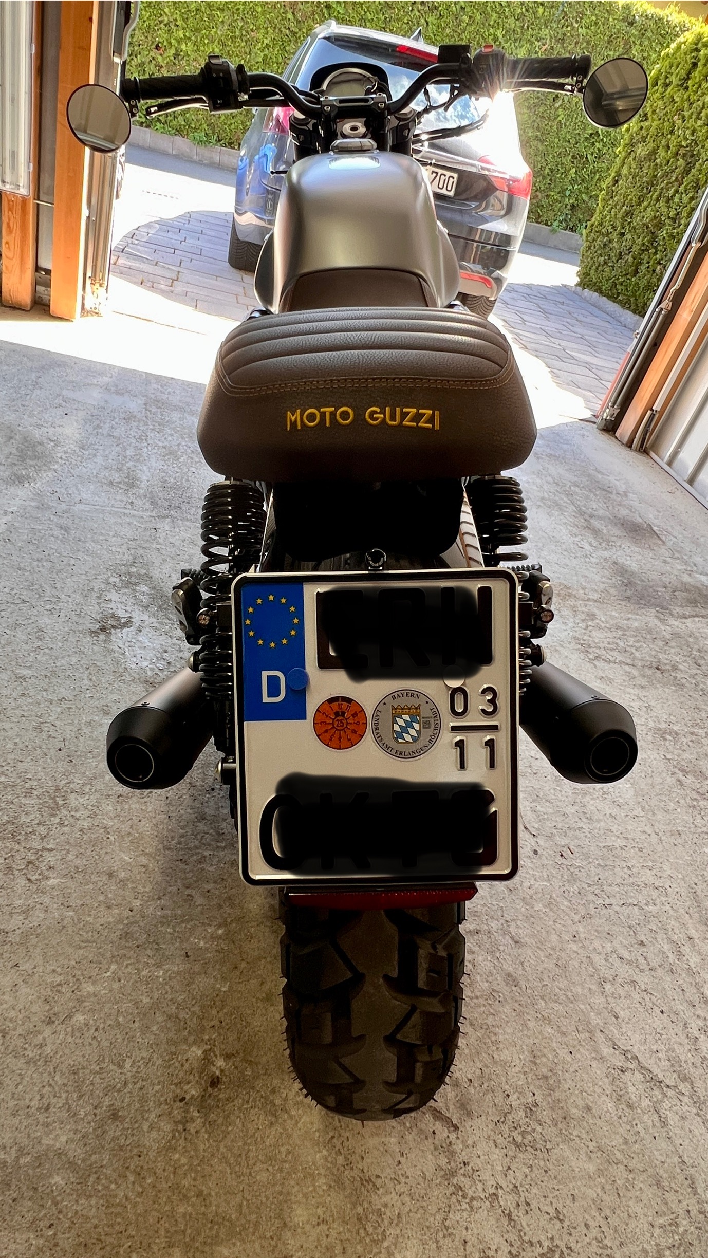

Ich will sicherlich kein Moral Apostel sein, aber ich finde die Dinger noch gefährlicher als die originalen Blinker der BMW.
Mein Kumpel hat so kleine Kombi Blinker an seiner Guzzi (kann nicht sagen ob es 100% die oben angegebenen Rizoma sind). Als wir zusammen auf Tour waren, konnte ich es kaum erkennen wenn gleichzeitig geblinkt und gebremst wurde 🫣.
Suchbild… 🤔

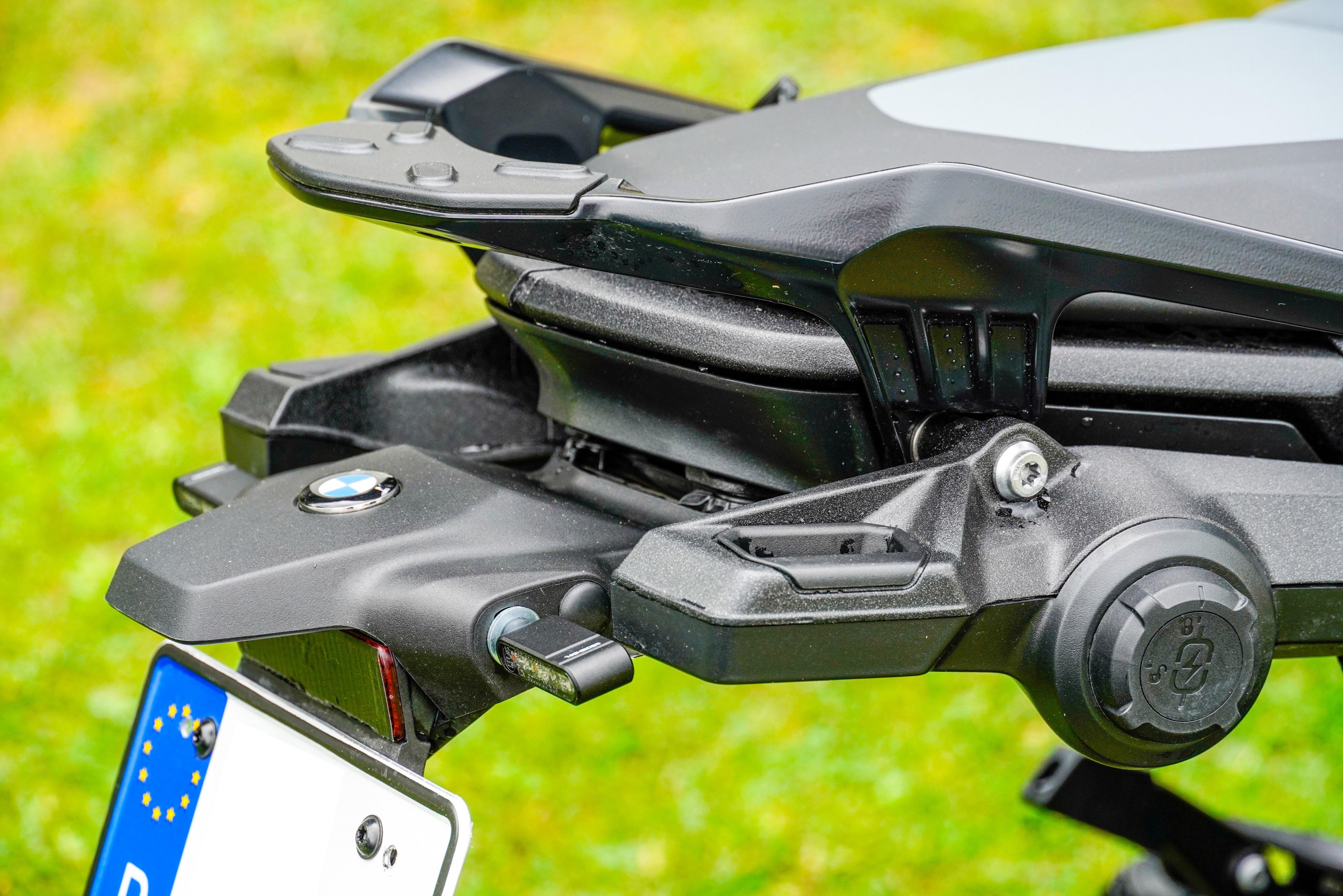

Ist ziemlich easy.
Mit Hilfe des i-lash von Kellermann habe ich die Highsider Bronx angeschlossen.
Lediglich für das Bremslicht muss ein extra Adapter oder nach Auftrennen des Kabels eine Verbindung geschafft werden.
Im Gegensatz zu denn Kellermann Blinkern sind die Highsider etwas größer und besser zu erkennen.

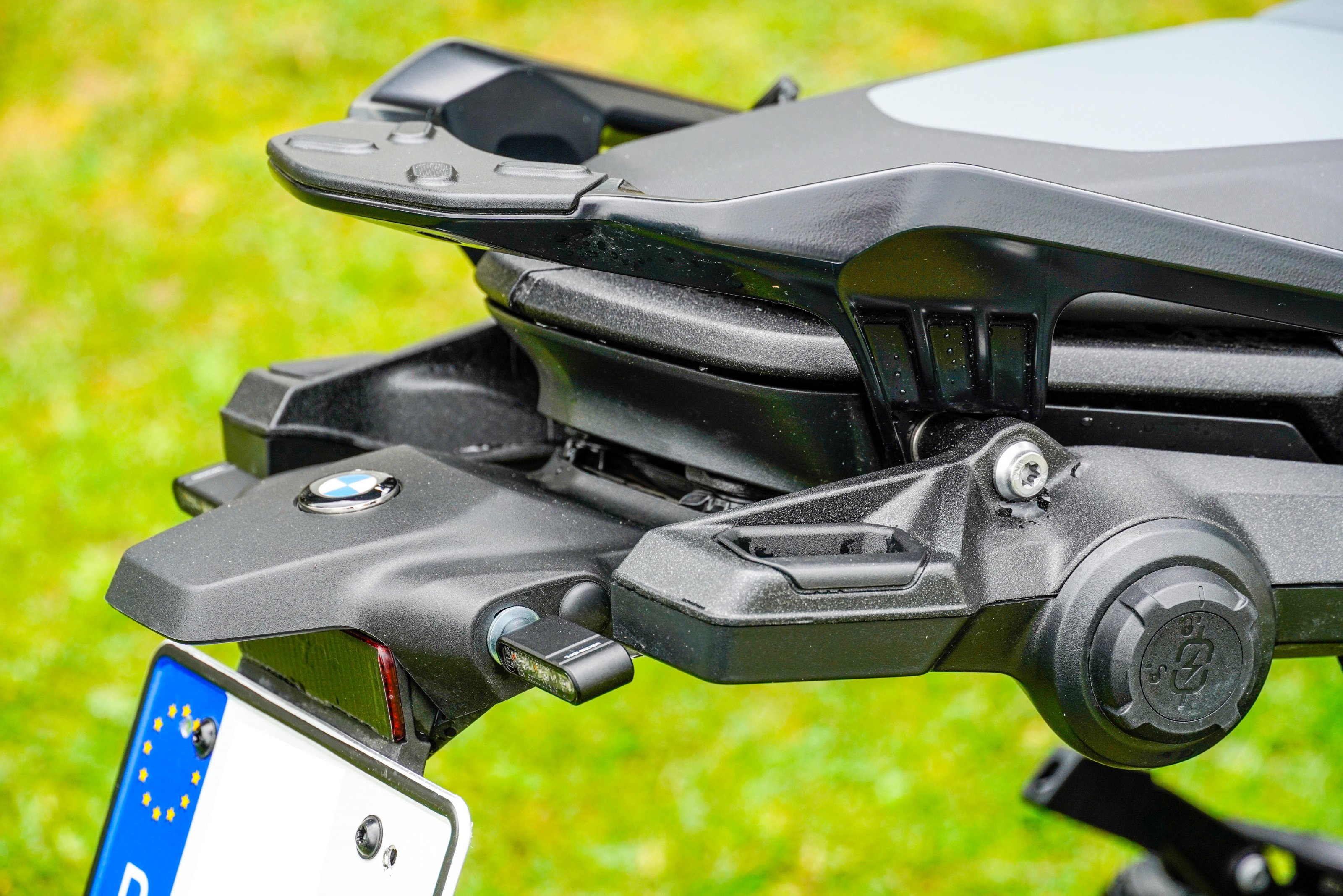

Ich weiß nicht, ob ich Dich richtig verstanden habe, falls nicht, sorry.
Ich habe mir hinten die Kellermann Atto DF 3 in 1 angebaut und dazu habe ich folgendes Wunderlich-Adapterkabel genutzt: Wunderlich Elektrikkit Blinker - 4-polig
Funktioniert einwandfrei.
