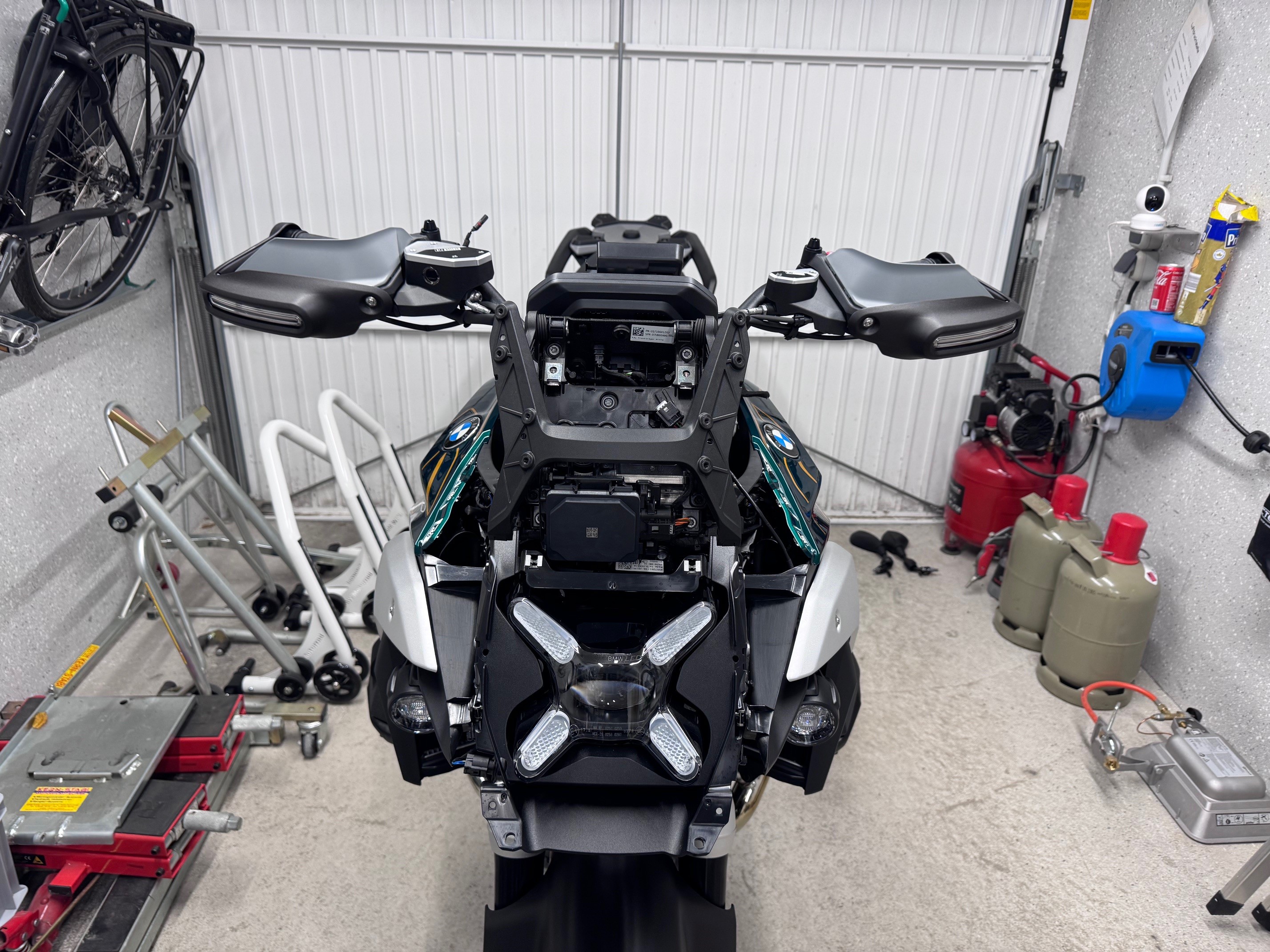

Hier am 05.12.24 noch Jungfräulich.

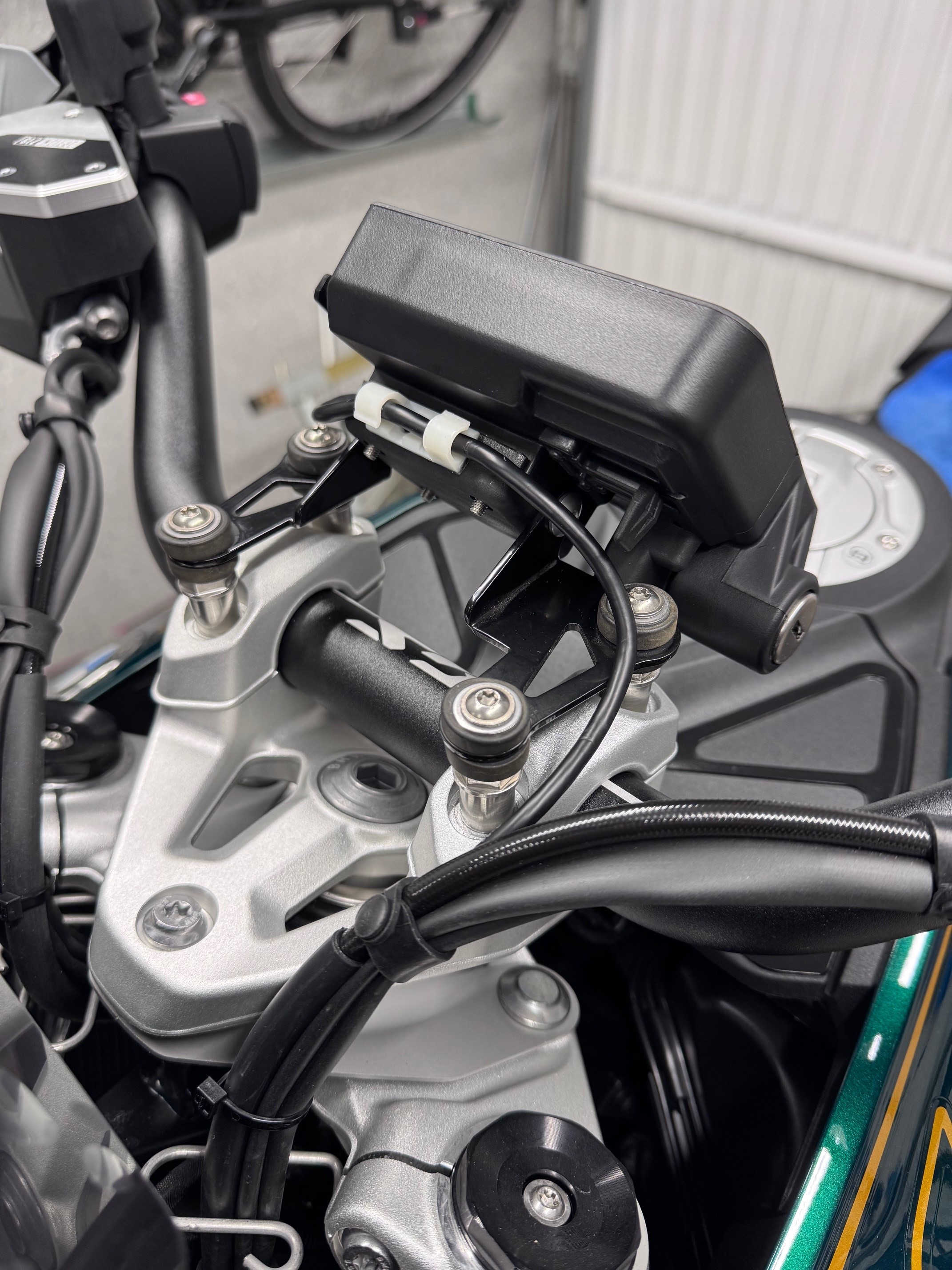

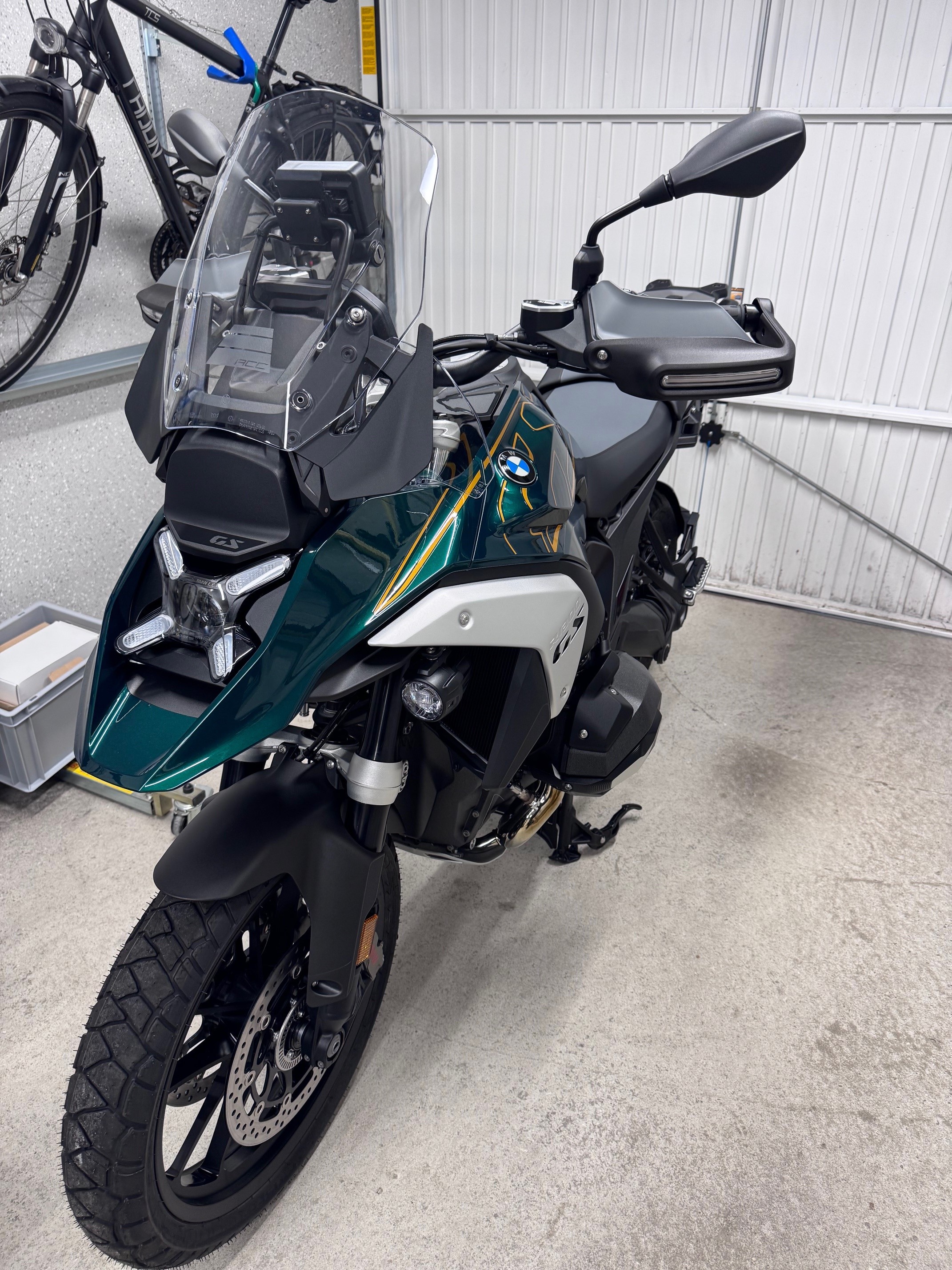

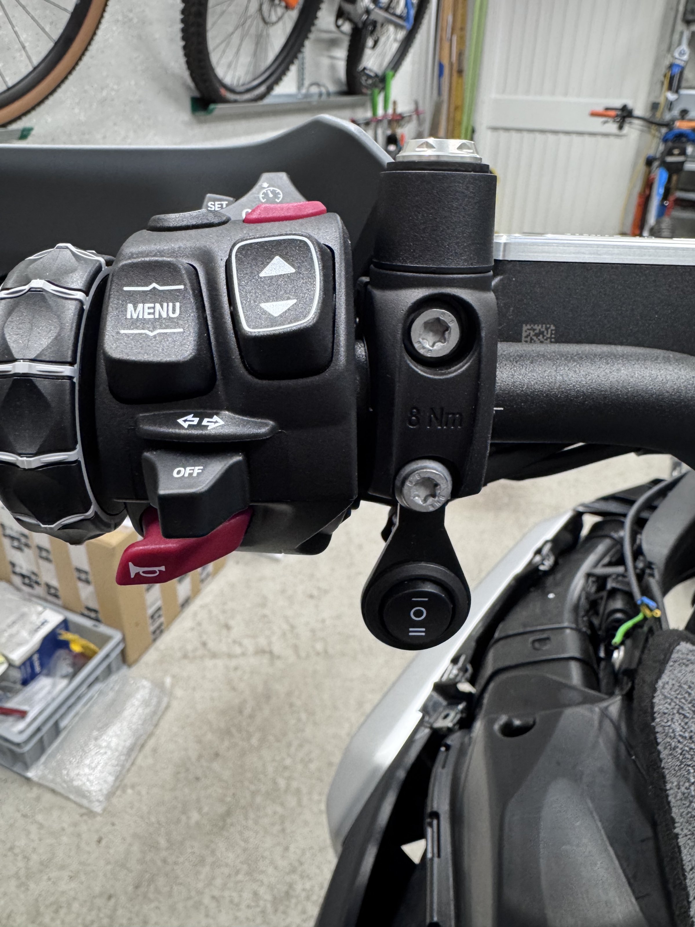

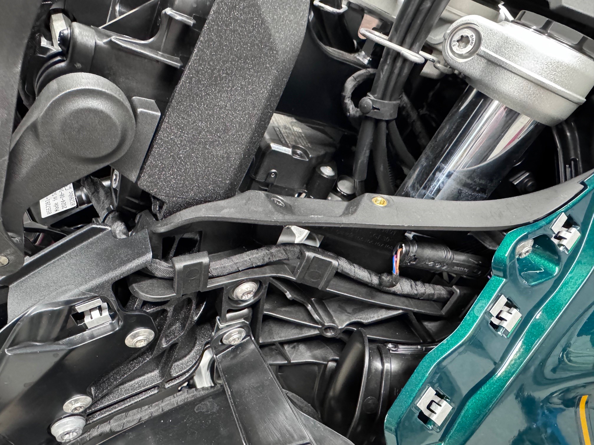

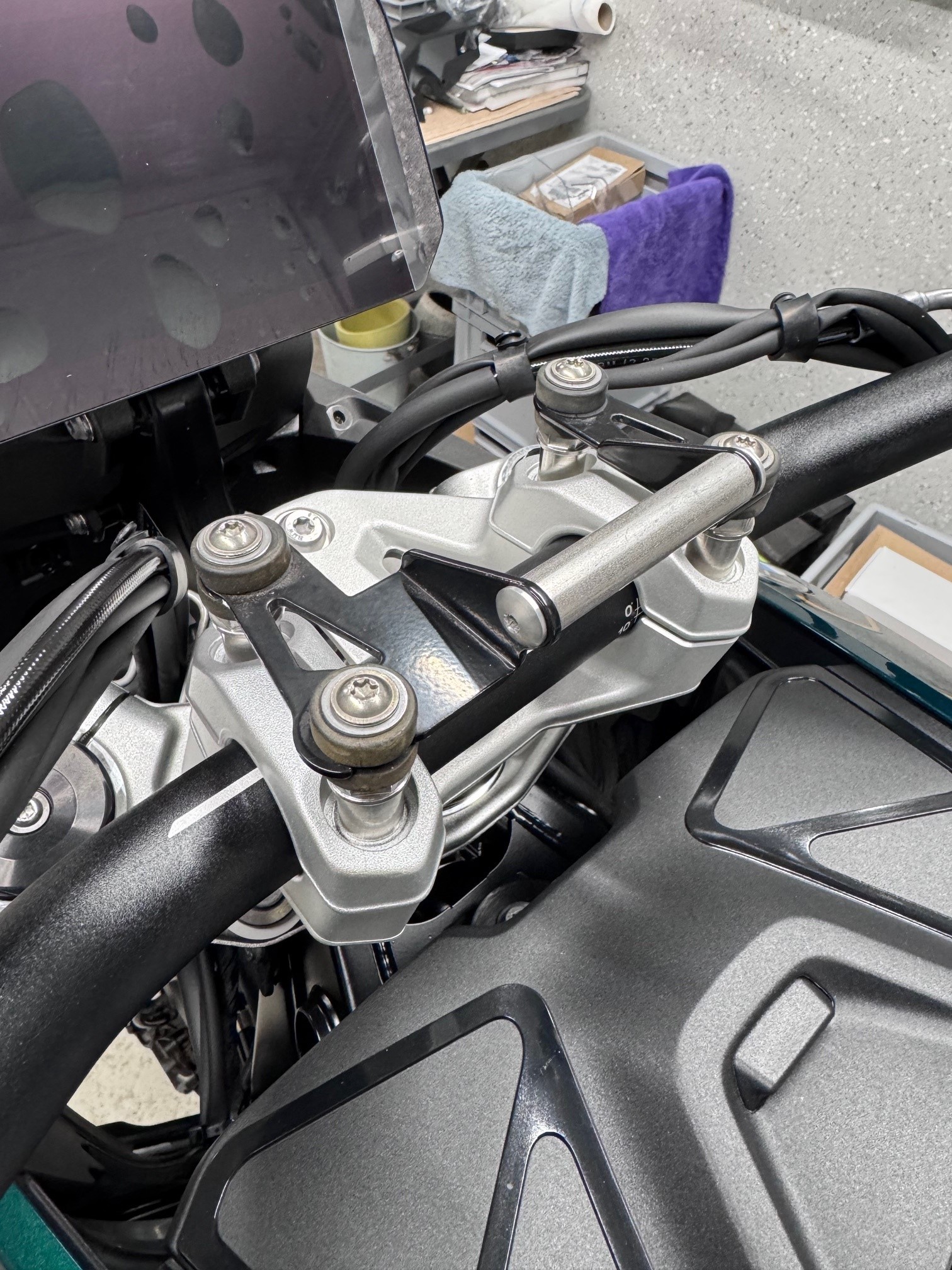

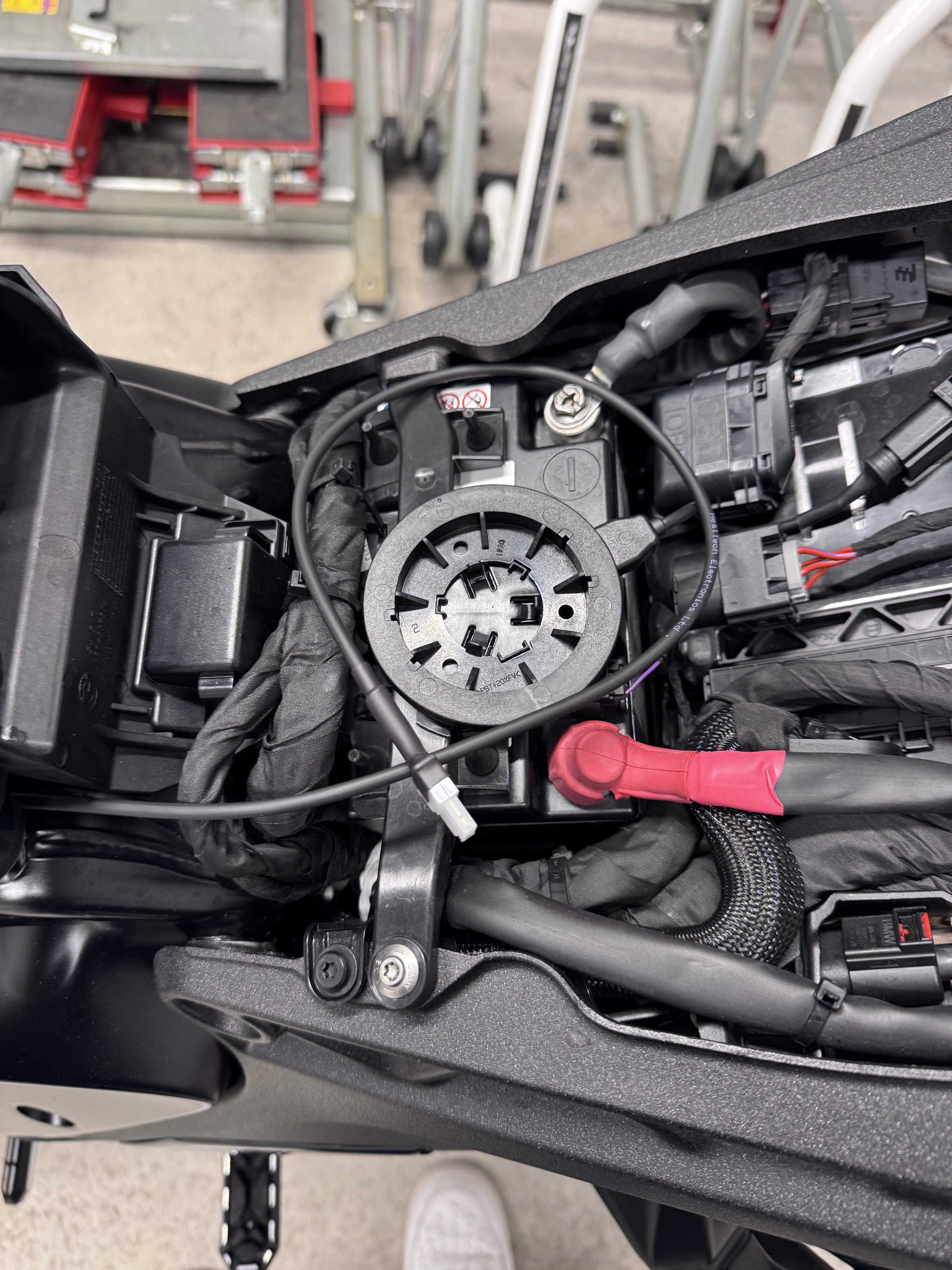

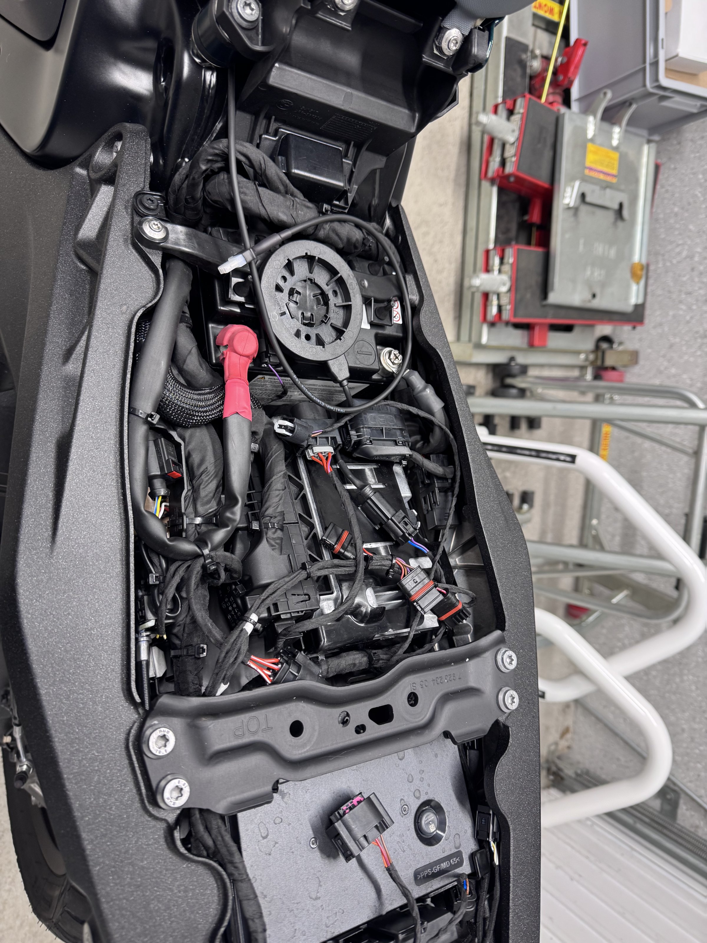

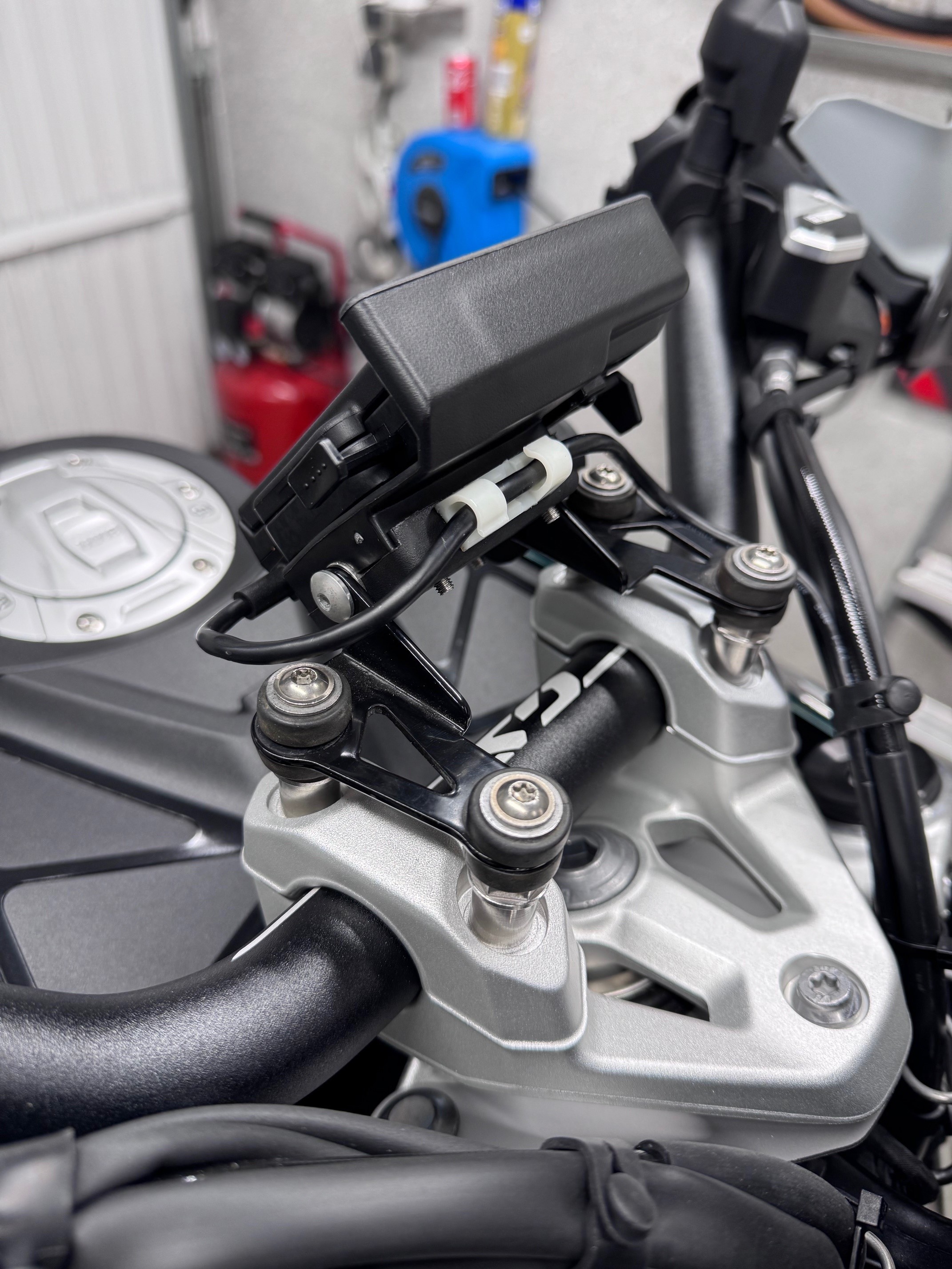

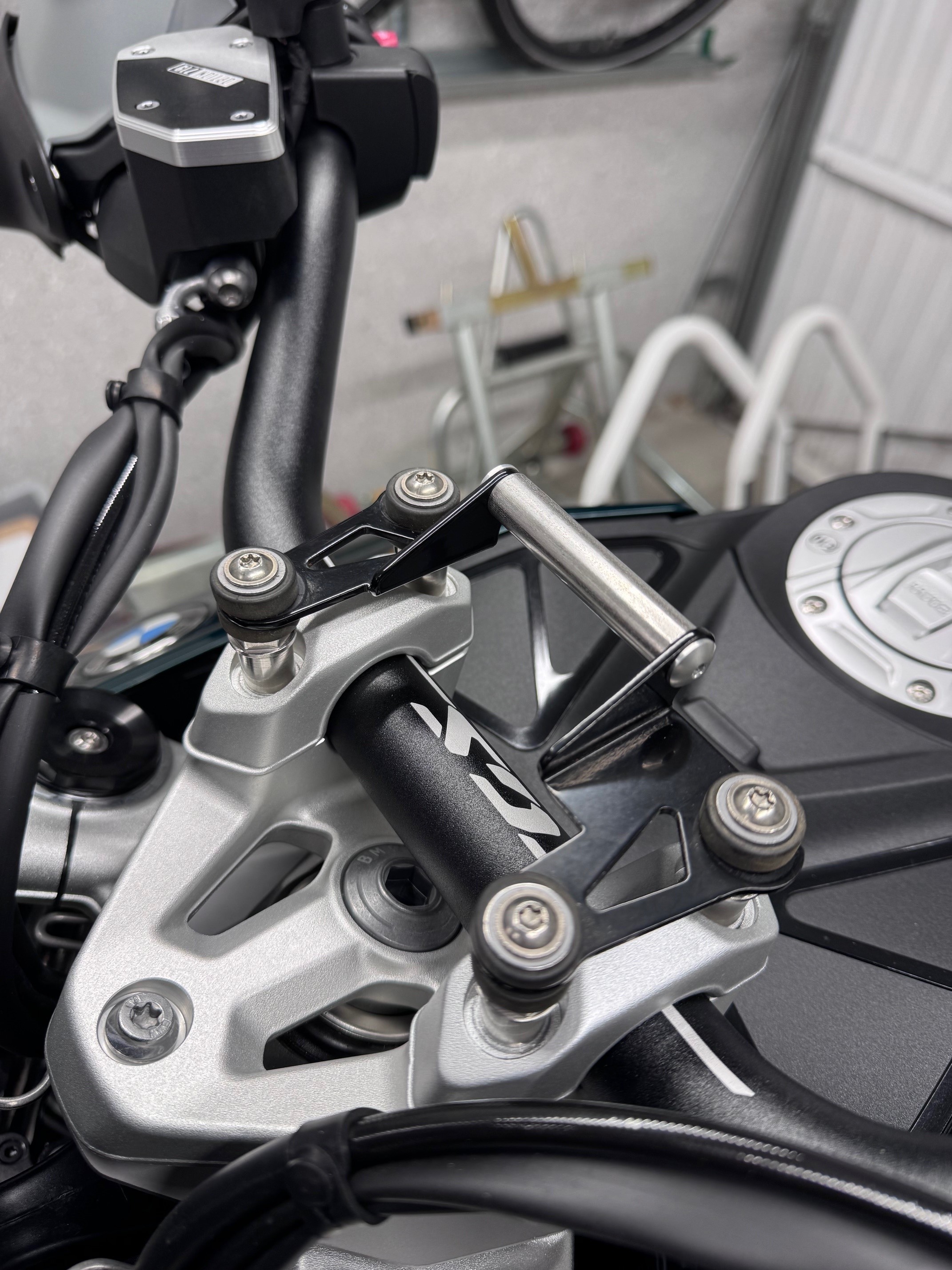

Als erstes habe ich den Navi Halter geändert, ich wollte ihn auf dem Lenker haben.
Die Halterung ist von einer R1250RS.
Ich fahre ohne großen Tankrucksack, höchstens mit einem Daypack.
Heute muss nur noch die Verkabelung abgeschlossen werden.

Glückwunsch zum neuen Bike und Danke dass Du uns an Deinen Umbauten teilhaben lässt. Eine Frage zur Naviverlegung - ist der Grund dafür dass Du demnächst eine kürzere Scheibe verbauen möchtest?

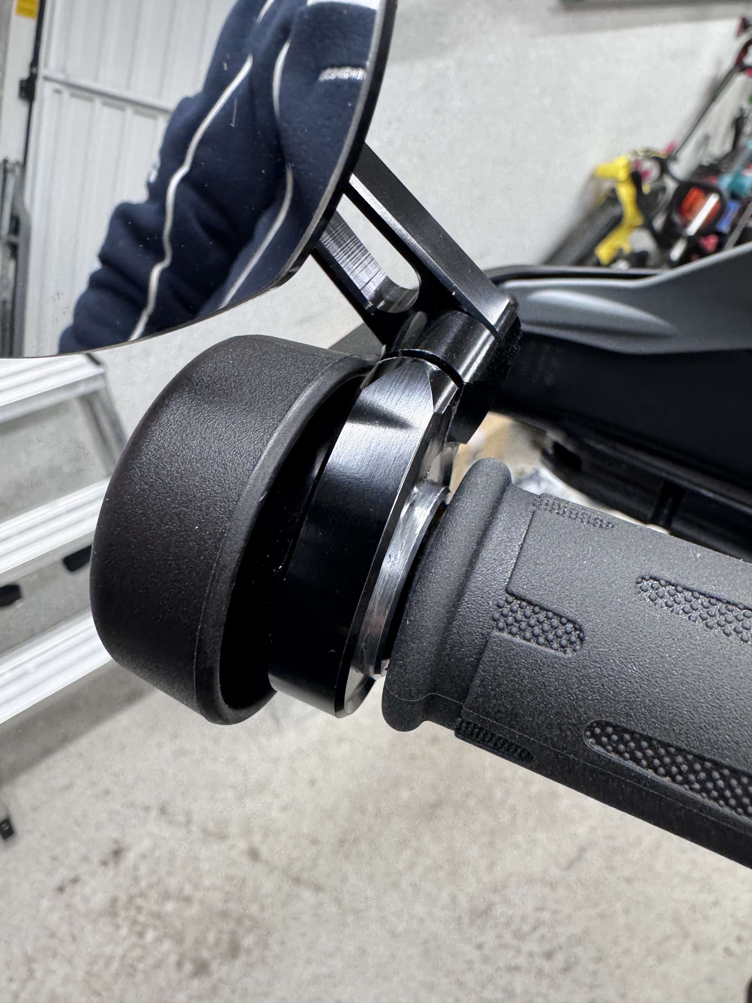

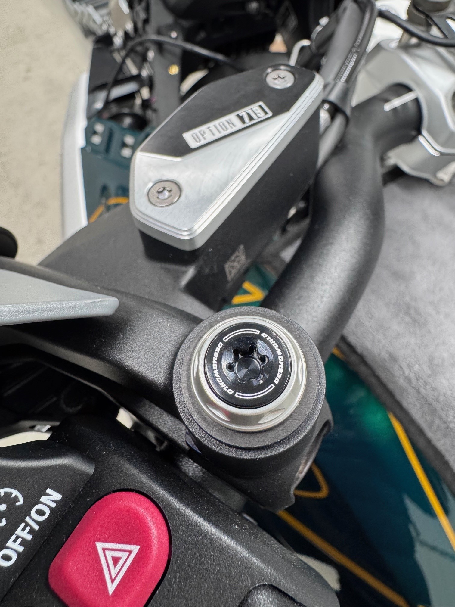

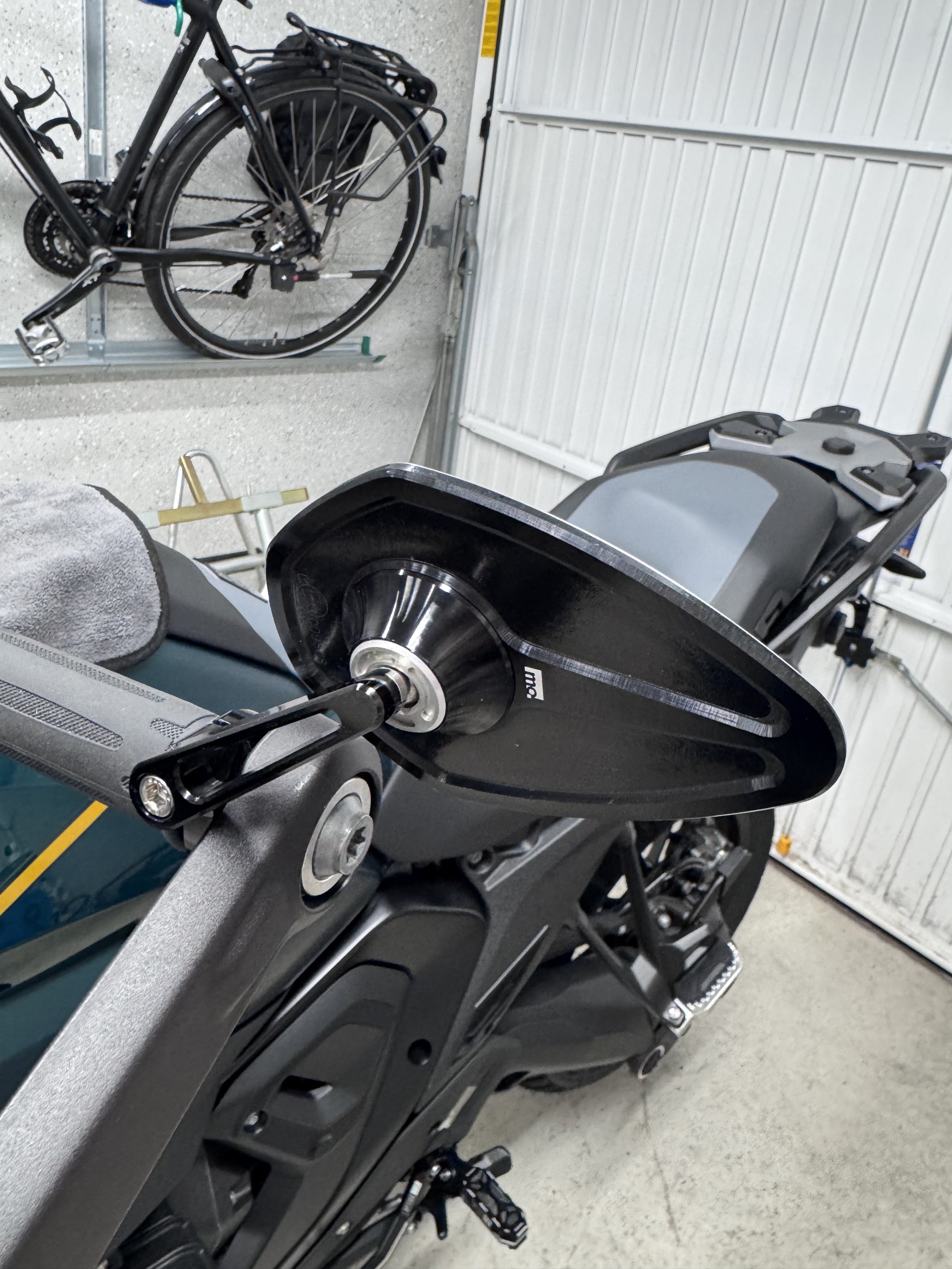

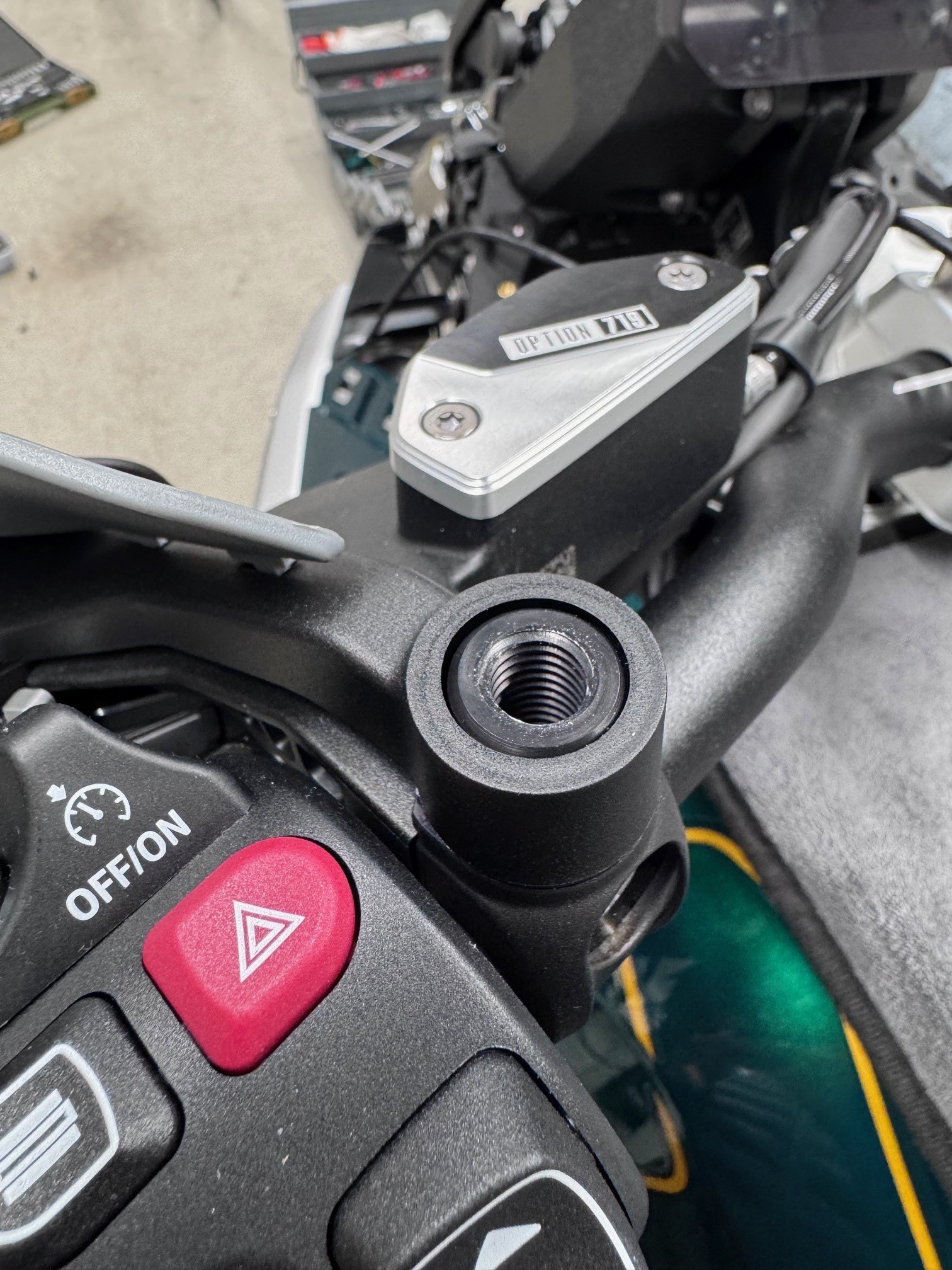

Dann stören mich immer die riesen Spiegel au dem Lenker, da kommen Lenkerendenspiegel dran. Ja, ich weiß, macht man nicht auf einer GS. Ist mir egal.:tongue:
Um die Glaslosen Motogadget Spiegel montieren zu können bin ich gerade dabei die Lenkerenden abzudrehen. Die Plastik Handschützer werden noch gegen welche aus Carbon getauscht.
Erst mal die Original Spiegel demontiert.
Übrig bleiben die Gewindeöffnungen der Originalbefestigung.
Diese Öffnungen wurden durch kleine Deckelchen von Desmoworld verschlossen.

@Fanboy,
Genau das ist der Grund.
Ich möchte nicht das die Navi Halterung über die Scheibe ragt.
In die Navi Halterung soll so ein Display das mein Handy spiegelt und mit dem Jograd zu bedienen ist.

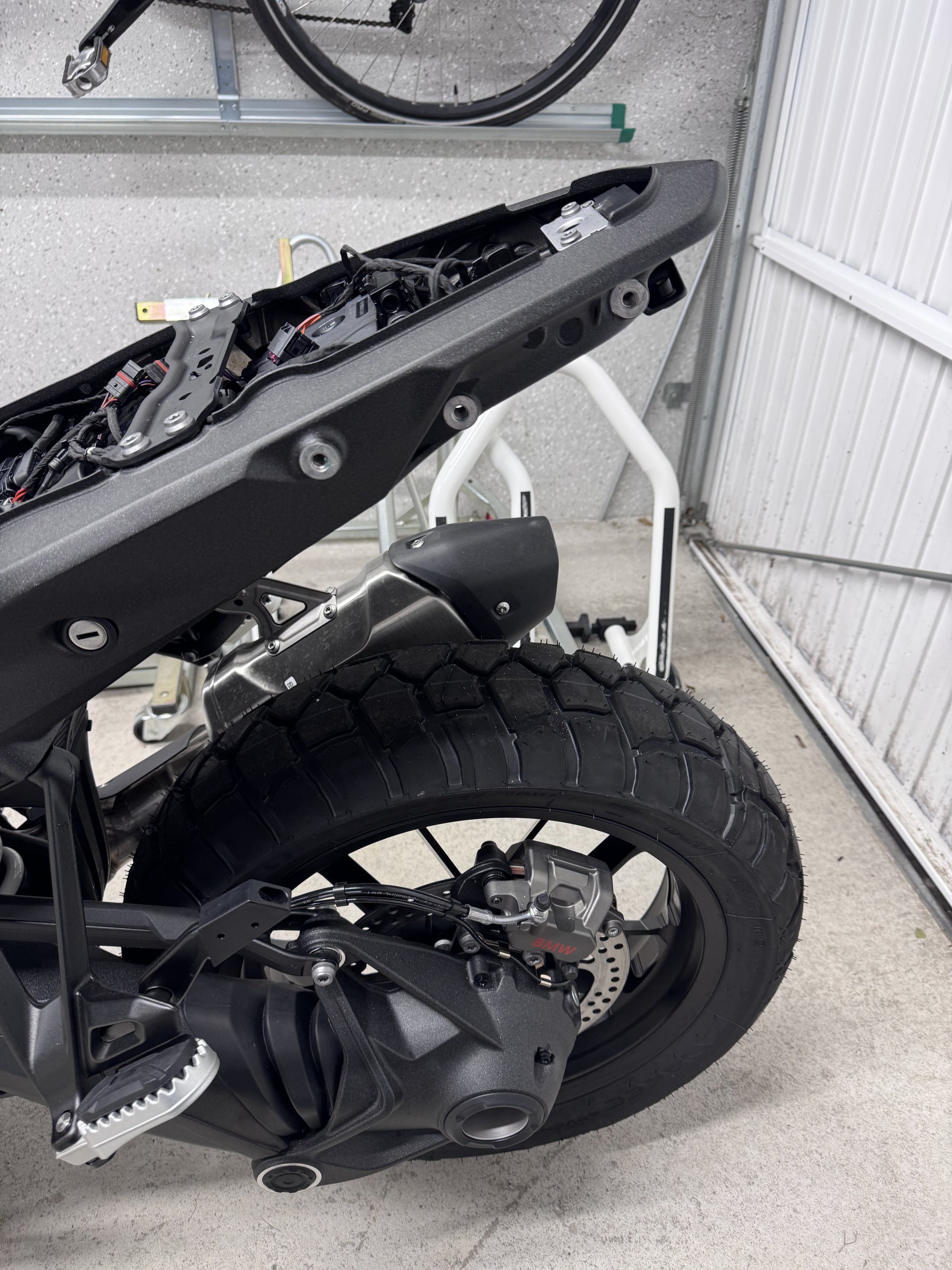

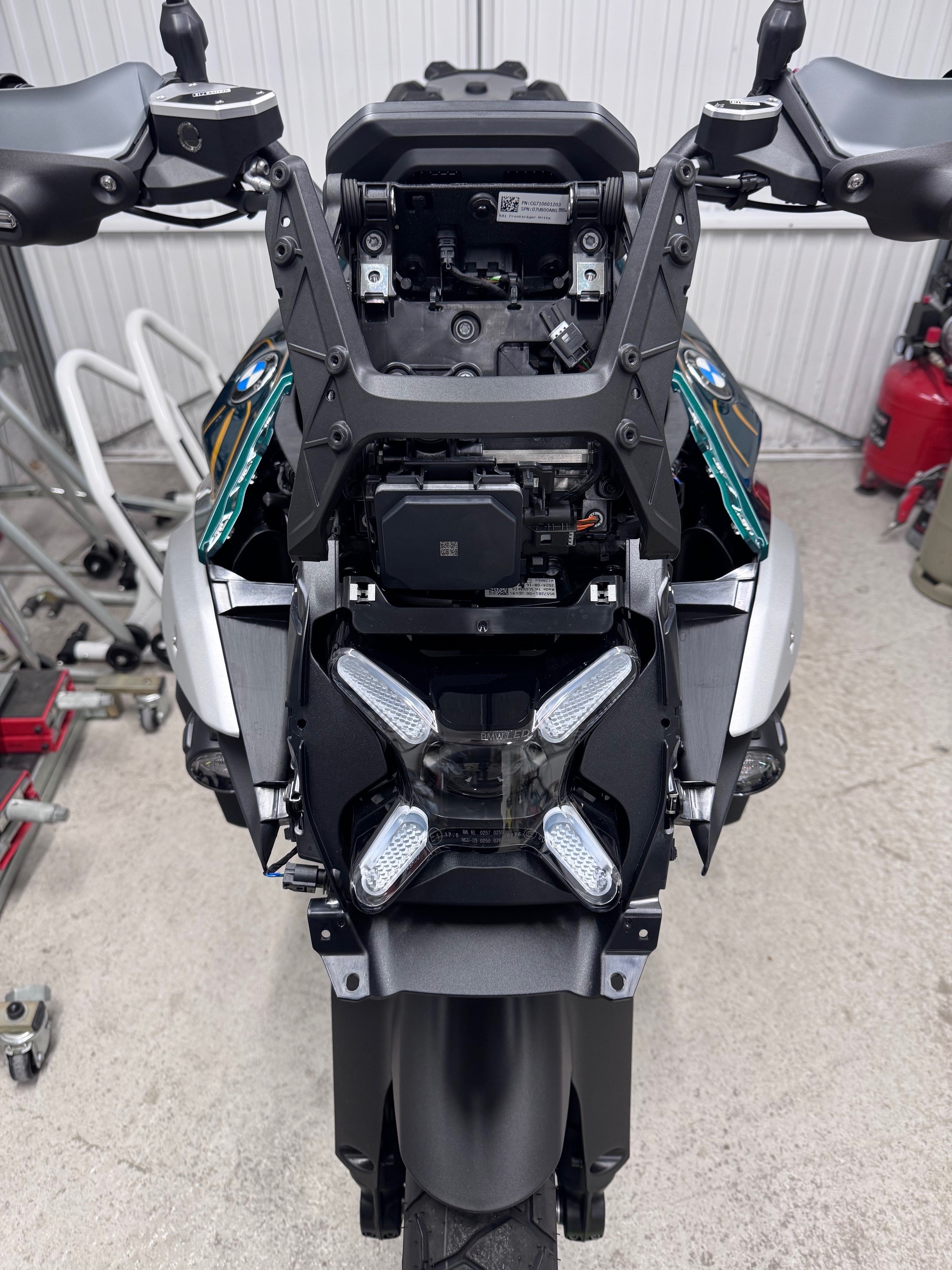

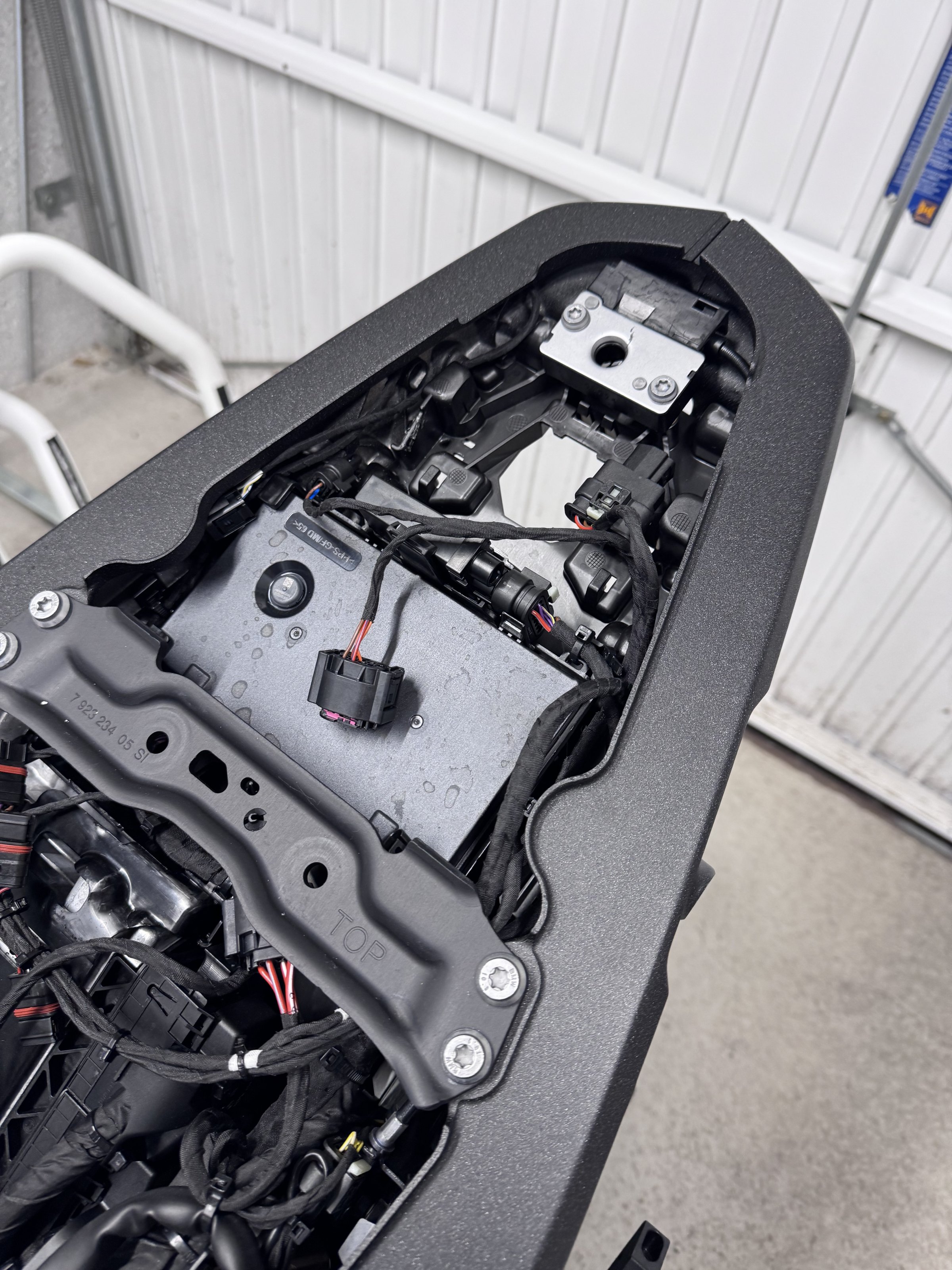

Da ich das Kurze Heck von Holan verbauen will, das ganze Heck gestrippt.
Eine Sklavenarbeit.:banghead:
Es wir ein Haltegriff/Reling von Unit Garage verbaut.
Sehenich das richtig das mir eine Kunststoffblende fehlt um die Schrauben der Gepäckbrücke abzudecken?🤔
Ich weiß nicht ob es hier überhaupt eine Abdeckung gibt, wer die Gepäckbrücke und damit den TC-Träger nicht hat, hat entweder ab Werk schon das kurze BMW-Heck oder die Gepäckbrücke aus Kunststoff. "Ohne alles" fährt ja keiner rum, warte doch bis Du die Teile von Unit Garage verbaut hast, was dann noch übrigbleibt zum Abdecken.

die kleine Heckblende / Kunststoffblende müsste die Artikelnumer 10719734 / Herstellernummer 4663710601 haben. Preis liegt so um die 25.- EUR bis 30,- EUR dafür.

Danke für die Artikelnummern, ich habe mir die Blende mal bestellt.
Das Unit Garage Teil kommt am Montag.👍
