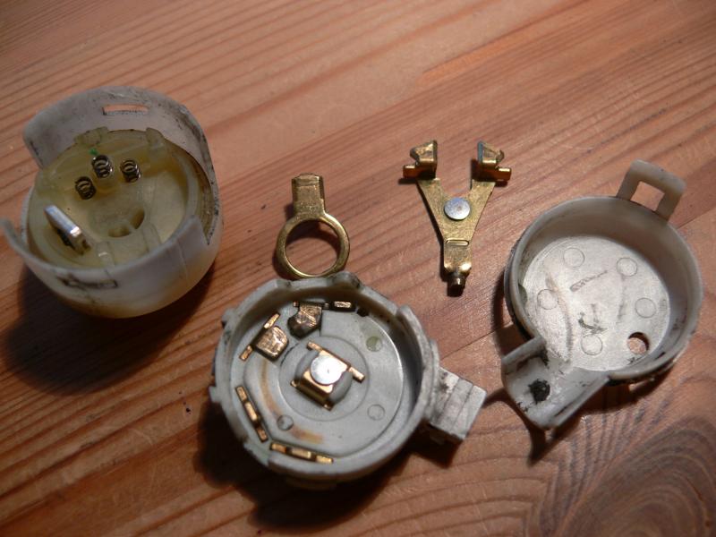

Hat schonmal jemand von Euch den Zündlichtschalter im Lenkschloss bei der 11er GS ausgebaut und geöffnet?
Bei meinem Schalter fehlt unten der Deckel und es scheint die Lötstelle für das Licht nicht in Ordnung zu sein.

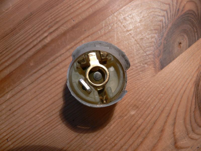

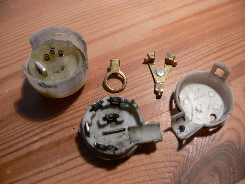

Moin Thorsten,
ich habe 64,00 € investiert. Bei meinem Zündlichtschalter -ich glaube so heißt das Teil- ist die Ummantelung von den 5 Strippen aus der Zugentlastung ausgerissen. Später hat sich das Kabel fürs Rücklicht verabschiedet.
Die Ummantelung ist als Zugentlastung in den unteren Teil eingeklebt.
Du musst die Schmatze aus der Bohrung auf der rechten Seite entfernen damit du an die Madenschraube kommst. Nachdem die Madenschraube gelöst ist kann der Zündlichtschalter nach unten heraus gezogen werden.
Die Anordnung der Kontakte ist auf den Bildern zu sehen.
Auf die drei Federn musst du besonders achten. Wenn die wegfliegen sind 64,00 € fällig.:D Es sei denn du findest sie wieder.
Viel Spass beim Löten.
Gruß Detlev
