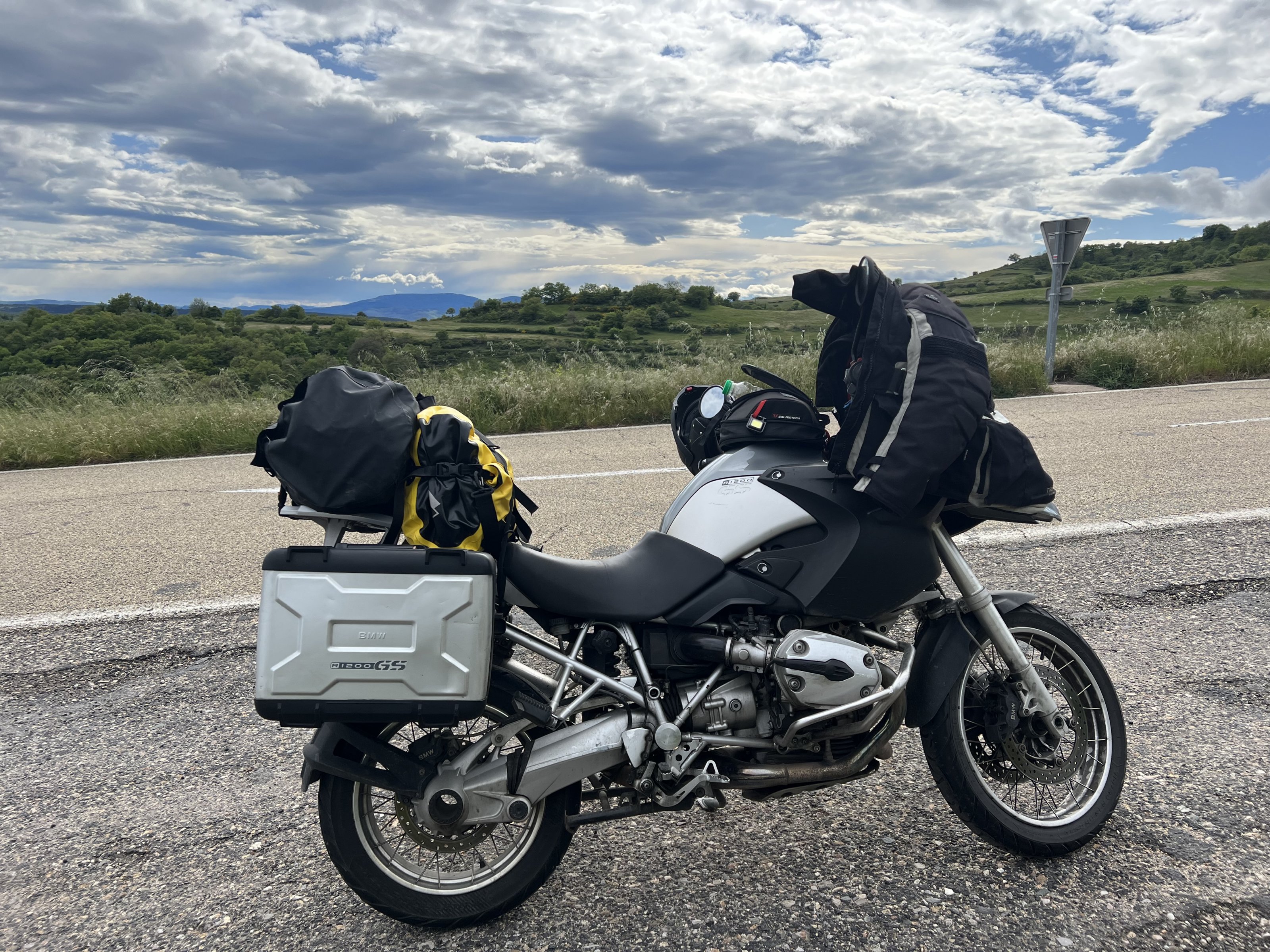

Die Seitenträger der GSA (bzw. Touratech-Equivalente) halten mindestens 20-25kg, ins große TC hatte ich auch schon knapp 30 kg Werkzeug und Meßtechnik gepackt + noch einen schweren Meßkoffer obenauf.
Das Gepäcksystem flext dann ein wenig, was die Fahrt nicht erfreulicher macht, aber funktionieren tut es.
