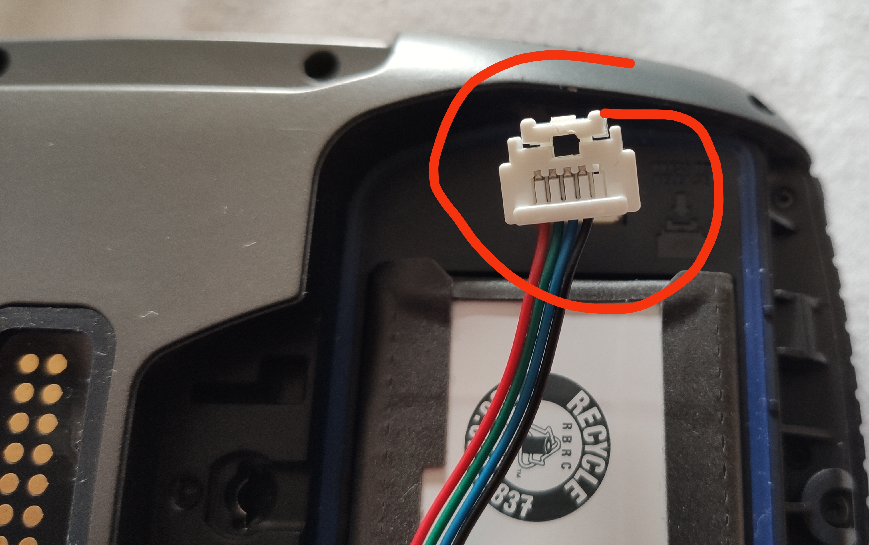

Ich verstehe das eher so, dass die Kontaktflächen gemeint sind, die in deinem Bild ganz links und unten zu sehen sind. Und die entsprechenden Federkontakte des Motorradhalters, die auf diese Flächen kontaktieren.
Hmm, die sind eigentlich sauber.
Daher habe ich bei
"Akkustecker- sowie Buchsenkontakte"
an den Stecker des Akkus gedacht.

Kleines Update: da wir aktuell unterwegs sind habe ich auf Verdacht @Alpenbummler schrieb mit dem Brillputztuch die Federkontakte ordentlich geschrubbt. Nun stürzt es immerhin nicht beim Anlassen ab.
Zuhause werde ich mit Alkohol dran gehen.
Danke!
