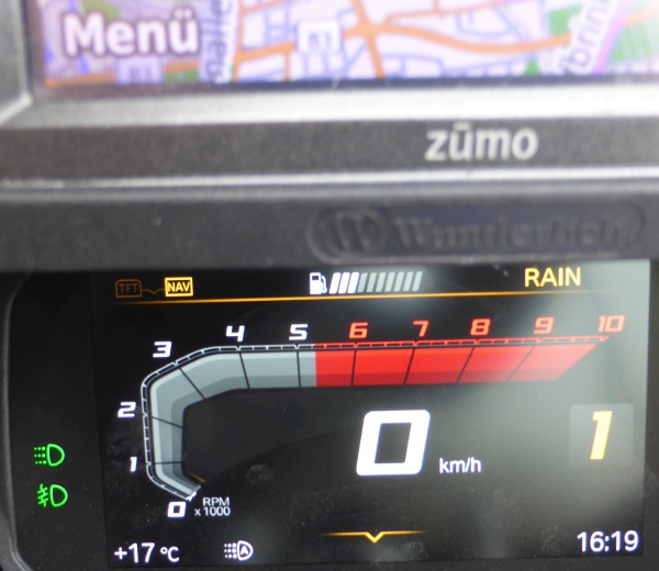

Problem gelöst, vielen Dank. Ich bin mit Helm und spielender Musik aus dem Navi im Helm zum Bike und habe es, ohne die Zündung einzuschalten, auf die BMW-Navihalterung gesteckt und promt war der Ton wieder weg. Dann habe ich die Lautstärken im ZUMO geprüft (Lautstärke/Mischpult) und tatsächlich haben sich Medien und Navigation auf "stumm" geschaltet. Nachdem die Lautstärke wieder aufgedreht wurden, kamen wieder Töne in den Helm. Auch mit eingeschalteter Zündung blieb das nun so, ebenso bei An- und Abbau des Navis und Ein- und Ausschalten der Zündung.
Nun weiß ich auch, was mit "Langdruck-Menü" im TFT gemeint ist, die Menütaste lange nach Oben drücken, dann springt die Anzeige von TFT auf "Navi" um, siehe Bild, aber das ZUMU reagiert nicht auf das Drehrad am Griff. Das ist wohl BMW-Navis vorbehalten. Ich habe unter "Einstellungen" alle Verbindungen gelöscht, es genügt mir, wenn die im ZUMO sind, solange es das alte ZUMO noch tut. Danke und Grüße: Georg aa.jpg
