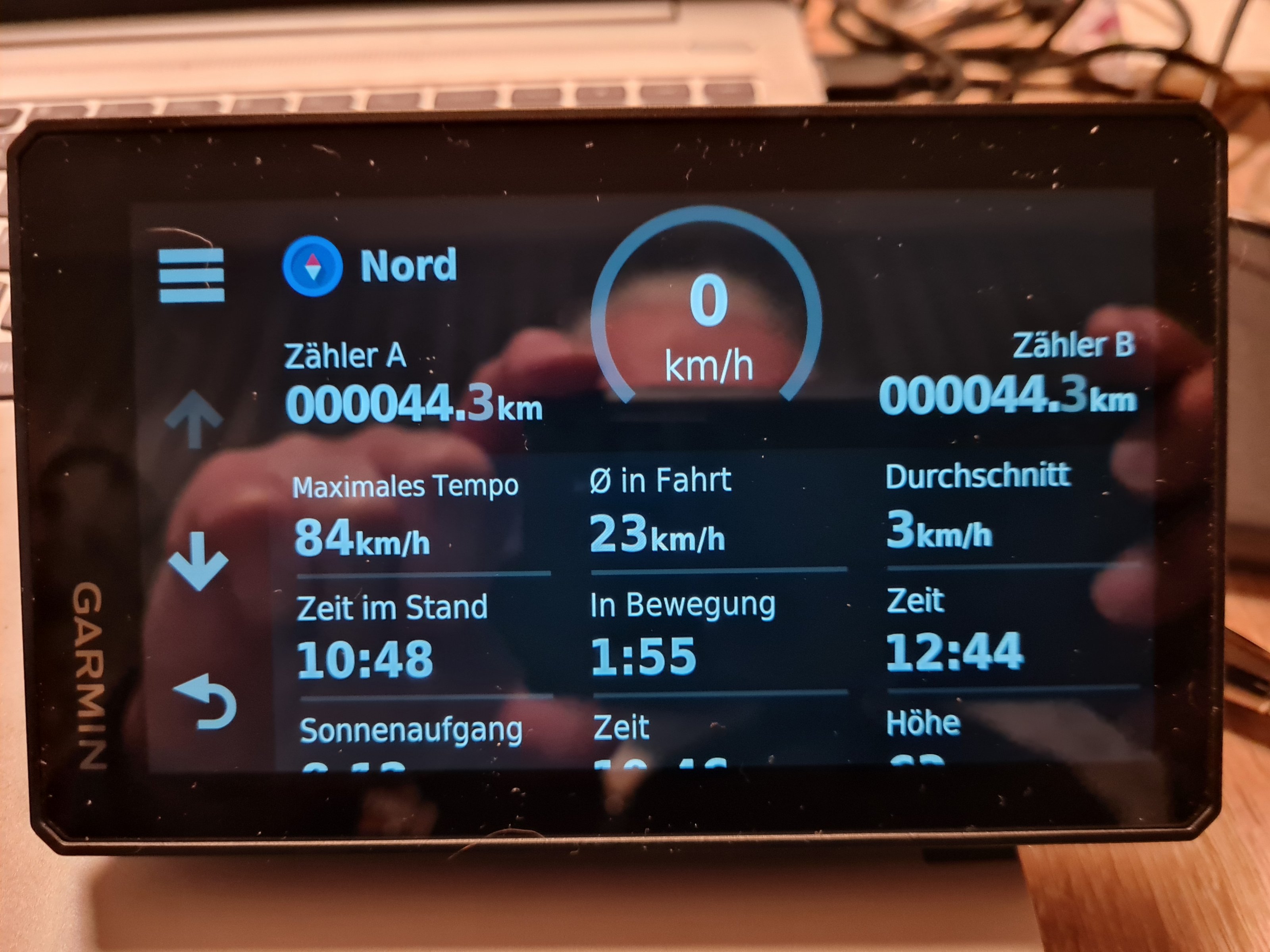

Gerät einschalten, Bootvorgang abwarten und dann "Karte" auswählen.
Feld "Tempo" (links unten in der Menueleiste) gedrückt halten, ca. 5s gedrückt halten, dann loslassen, und

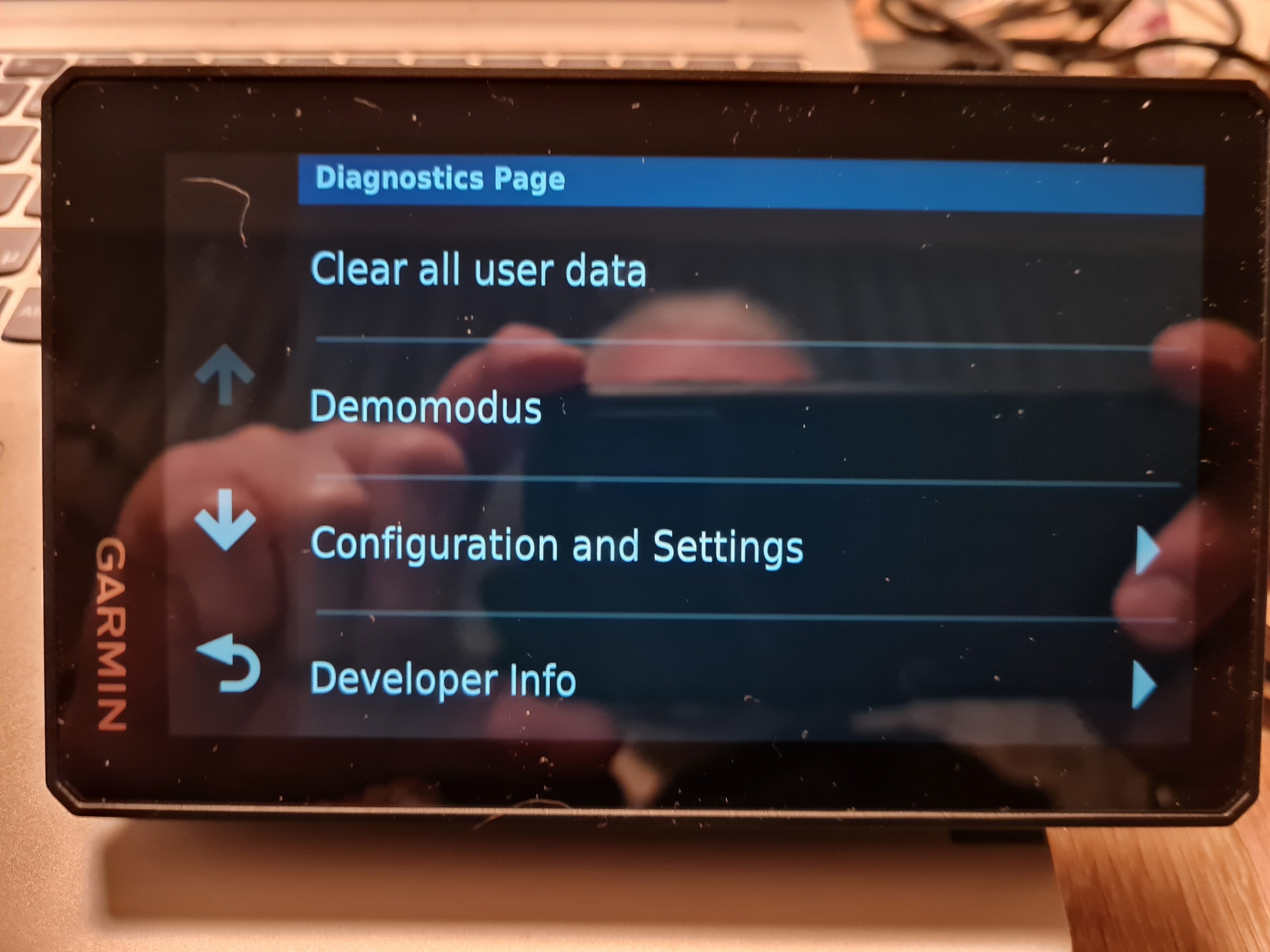

erscheint. Tempoanzeige oben in der Mitte gedrückt halten! Halten, bis das Display umschaltet auf die Diagnoseseite

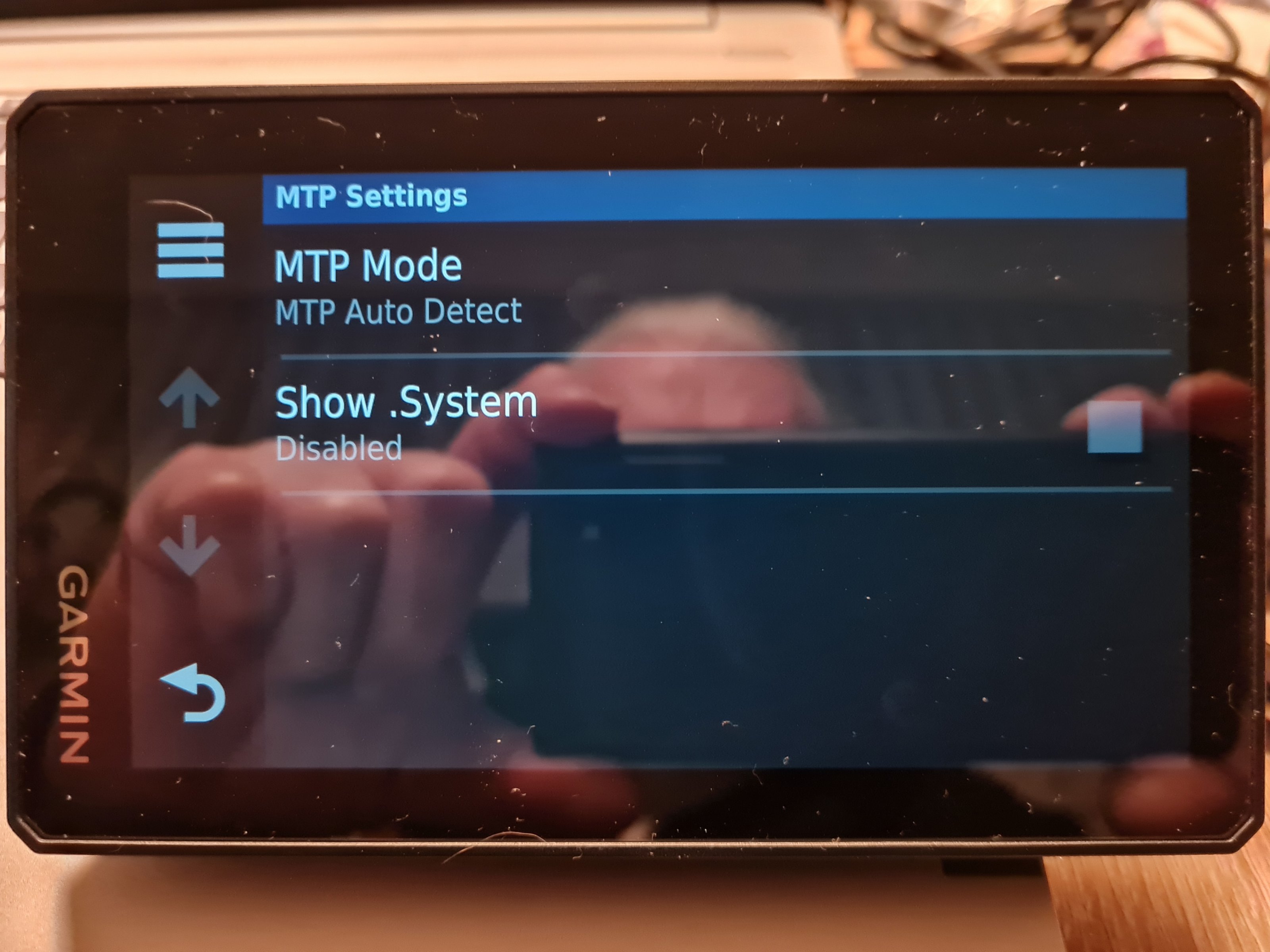

Unter "Configuration and Settings lassen sich div. Einstellungen vornehmen (nur mit Mapsource habe ich es trotzdem nicht verbinden können

. MS hat keinen "normalen" USB Modus (Mass Store)
