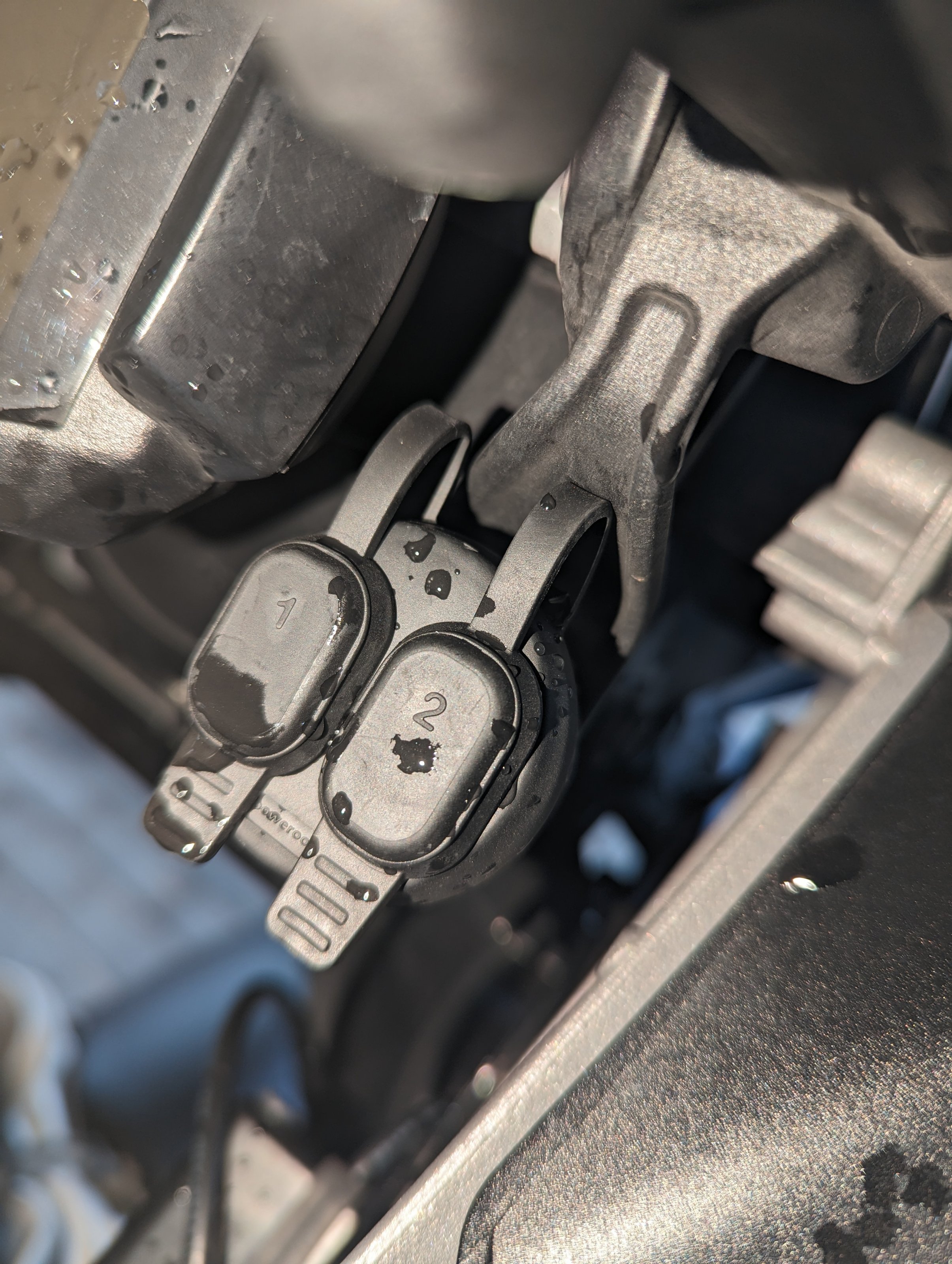

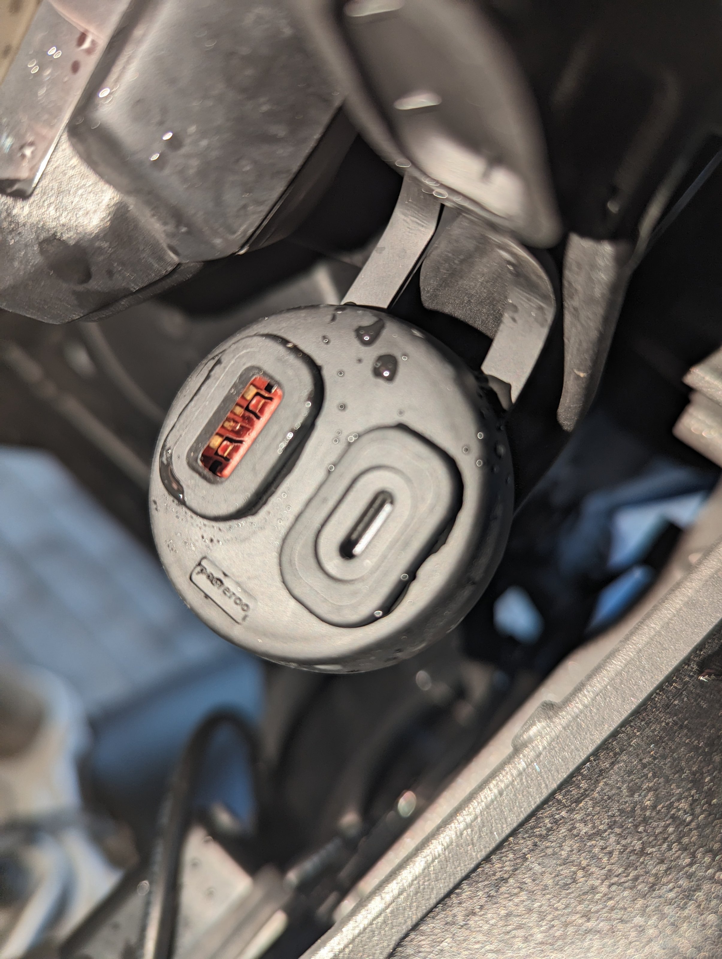

Apropos USB-Doppelsteckdose…
Touratech hat Anfang März die neue Version rausgebracht.
Doppel-USB A + USB C Plug-n-Play Einbausteckdose mit Schnellladefunktion für BMW Motorräder
Vorteile:
  • 1x USB-A + 1x USB-C
  • alle gängigen Schnellladeprotokolle werden nun mit USB-C unterstützt (PPS, QC4,…)
  • gleiche Größe wie der Vorgänger
Nachteile:
- 5€ teurer
Habe ich mir gegönnt um einfach die nächsten Jahre meine Ruhe zu haben, und mein Google P6 schnell laden zu können. Dieses (wie auch viele andere moderne Smartphones) beharren auf den PPS Standard um wirklich Stoff beim Laden zu geben.

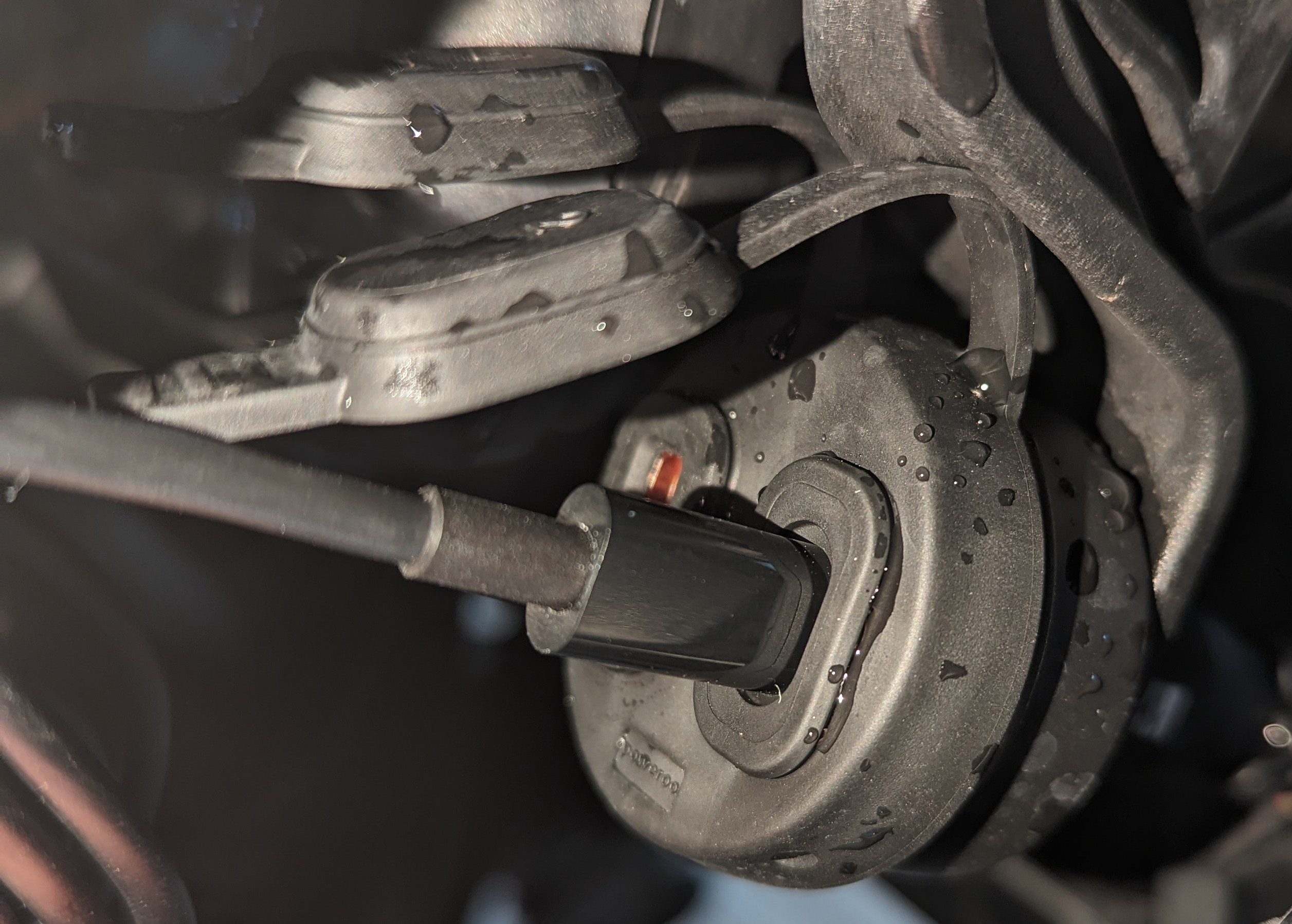

Nur für Fernbedienungen braucht er das nicht unbedingt. Hat der USB-C Anschluss auch eine Dichtungslippe wie beim USB-A Anschluss?

Ja auch der USB-C Port hat nen Deckel und mit ner Dichtungslippe versehen.
Ich meinte wenn der USB-C Stecker eingesteckt ist, ob dieser dann auch abgedichtet ist. Kannst du bitte davon ein Bild hier zeigen?

@Hobbyfahrer Meine GS sollte heute vom Service abholbereit sein. Dann kann ich gerne Bilder schicken. Ansonsten eben erst die kommenden Tage.

@Hobbyfahrer Konnte ich deine Frage mit den Bildern beantworten?
Also mir erscheint der USB-C und USB-A Anschluss als regendicht. Zumal die Position der Dose hinter dem Windschild ohnehin weniger Nässe abbekommt. Bei Starkregen würde ich ihn wahrscheinlich aber dennoch abstecken.
