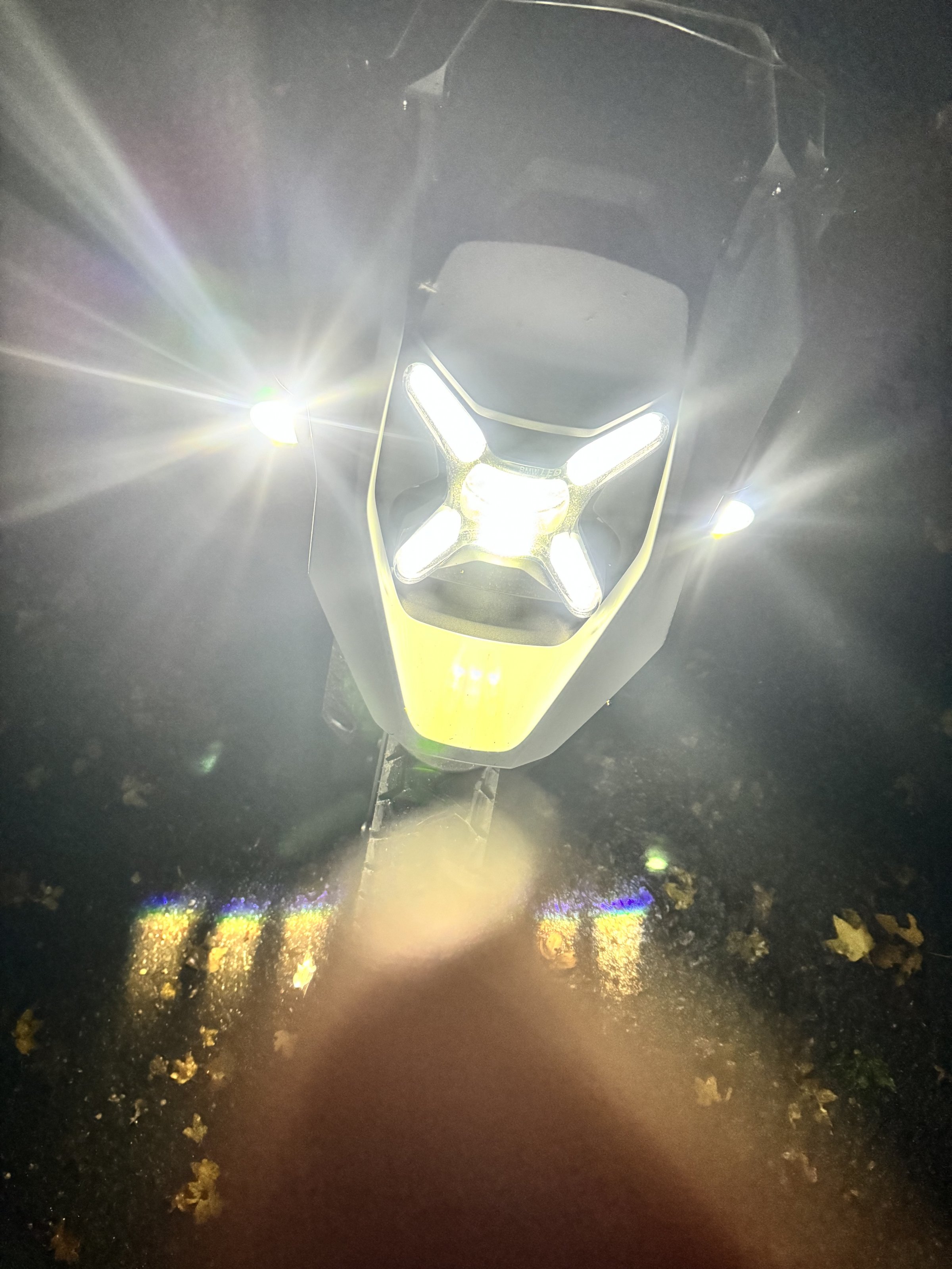

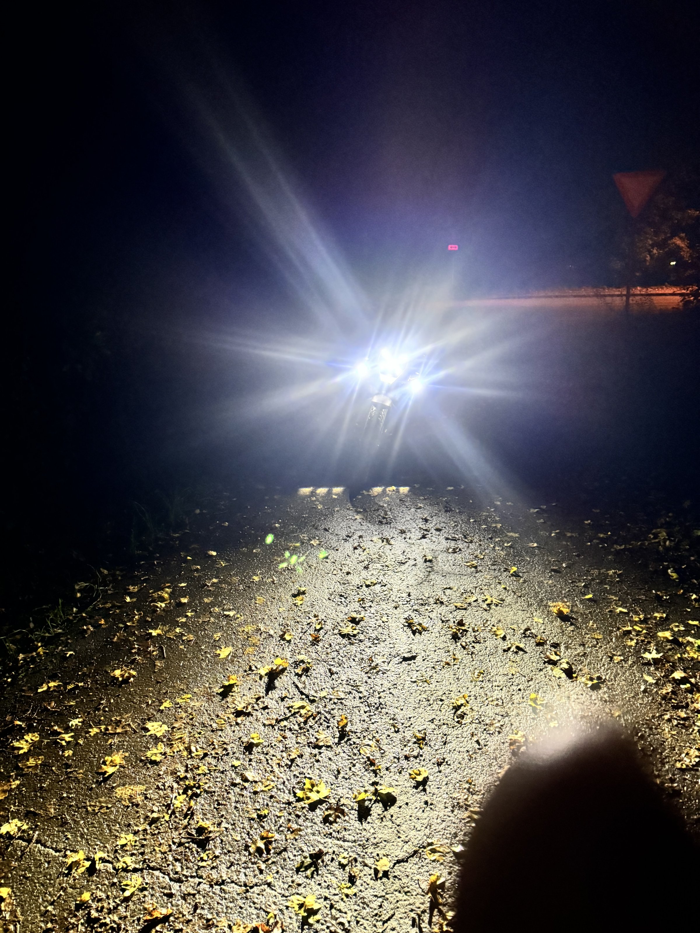

Seit ich die 1290 KTM mit TFL/LED hab, hatte ich keine Situation mehr, bei der ich gesagt hätte "mit Zusatzscheinwerfern hätte der mich jetzt besser gesehen".
Tatsächlich gaffen manche Leute regelrecht, wohl wegen der auffälligen TFL-Form.
Das Foto ist zwar realitsfern, da TFL bei Dunkelheit, aber es zeigt gut die Anordnung des TFL.
Ich denke an der 1300GS wird das TFL nicht weniger auffällig sein.
