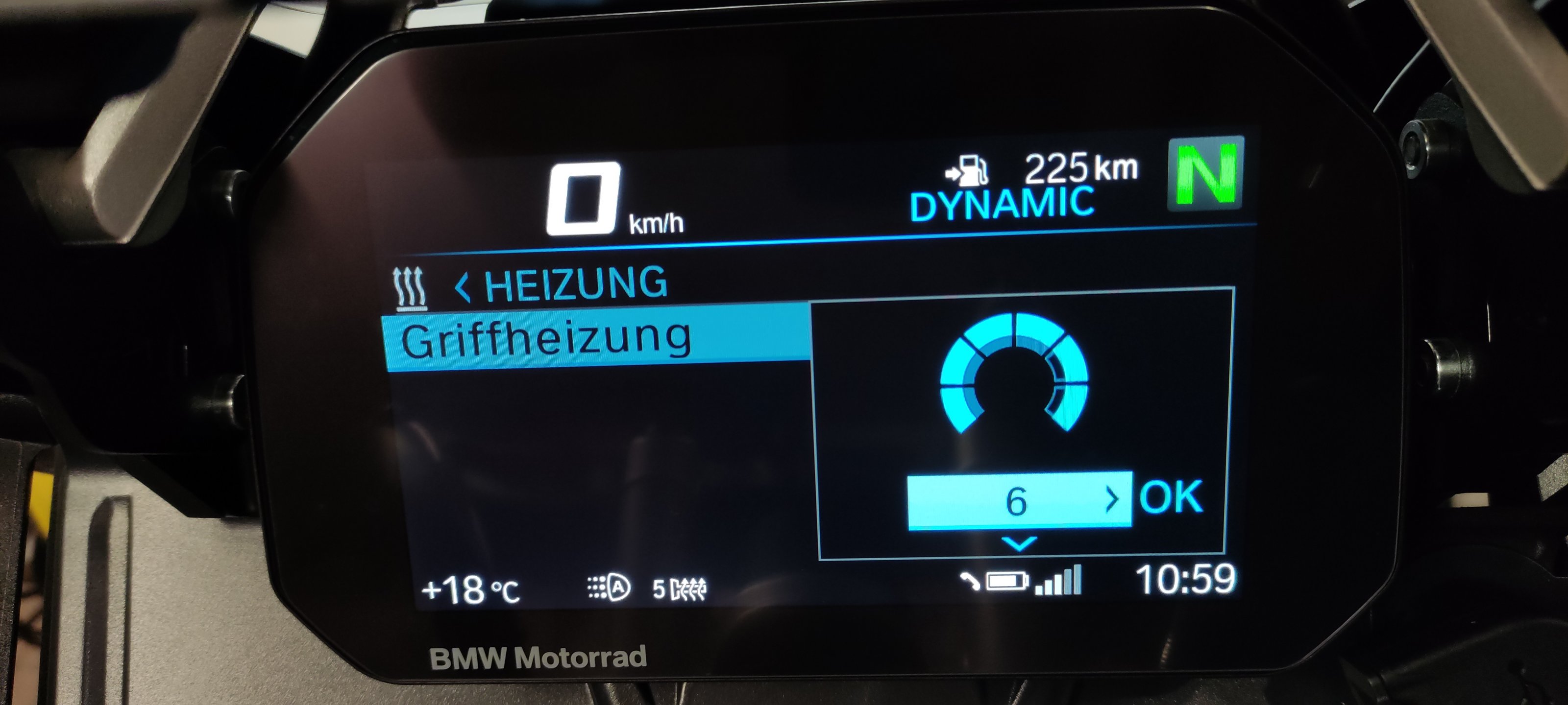

… mit Menü geht das nicht, da die vorhandene Grafik nur bis 5 geht.
Wen man keine Sitzheizung hat ist das Menü ja auch sinnlos. Das dient ja nur dafür dass ich Griffe und Sitz auf getrennte Stufen einstellen kann. Bei Sitzheizung hat man aber schon die 5 Stufen und braucht das gar nicht neu zu codieren.

Das liegt an cfg_HMI_handlebarHeating_HM_Enable in X_KOMBI3. Hier muss auch der manuelle Wert 06 eingetragen werden. Standardmäßig kann man nur 00, 03 und 05 auswählen bei mir.
Also quasi das gleiche Vorgehen wie bei hah_PushButton_NumberSteps in X_BCO was wir ja schon in diesem Video gesehen hatten > Codieren von Steuergeräten

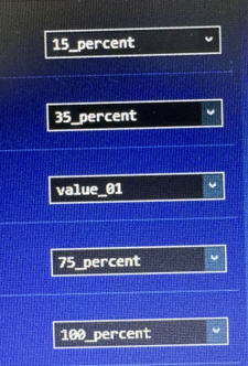

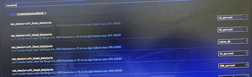

Ich habe gerade mal wieder ein Sportdisplay für einen Forums Kollegen codiert. Diese GS hatte Sitzheizung und somit 5 Stufen an der Griffheizung ab Werk. Aus Neugier habe ich mal rein geschaut wie BMW die 5 Stufen codiert. Vielleicht interessiert es ja den einen oder anderen von Euch.
Die 2 stufige Griffheizung wird mit 100 / 60 ausgeliefert.
Bei 5 Stufen sind das ab Werk 100 / 75 / 50 / 35 / 15
Der Wert value_01 hat hex 32 = 50 hinterlegt.
Das hat mich ein bisschen überrascht weil meine Griffe bei 30% gerade noch so lauwarm werden. Dass da bei 15% noch viel kommt kann ich mir gerade nicht so recht vorstellen.
