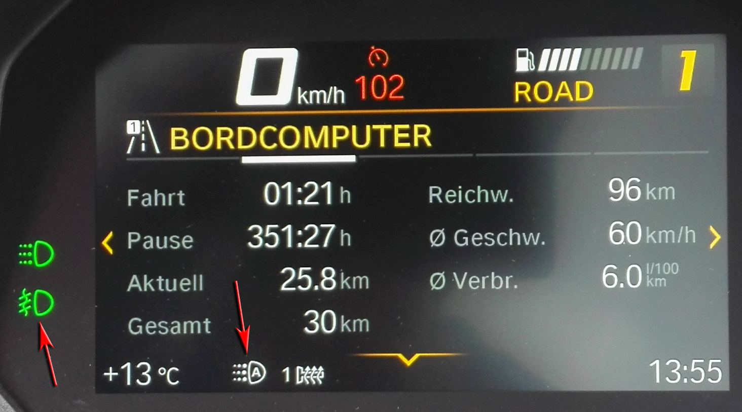

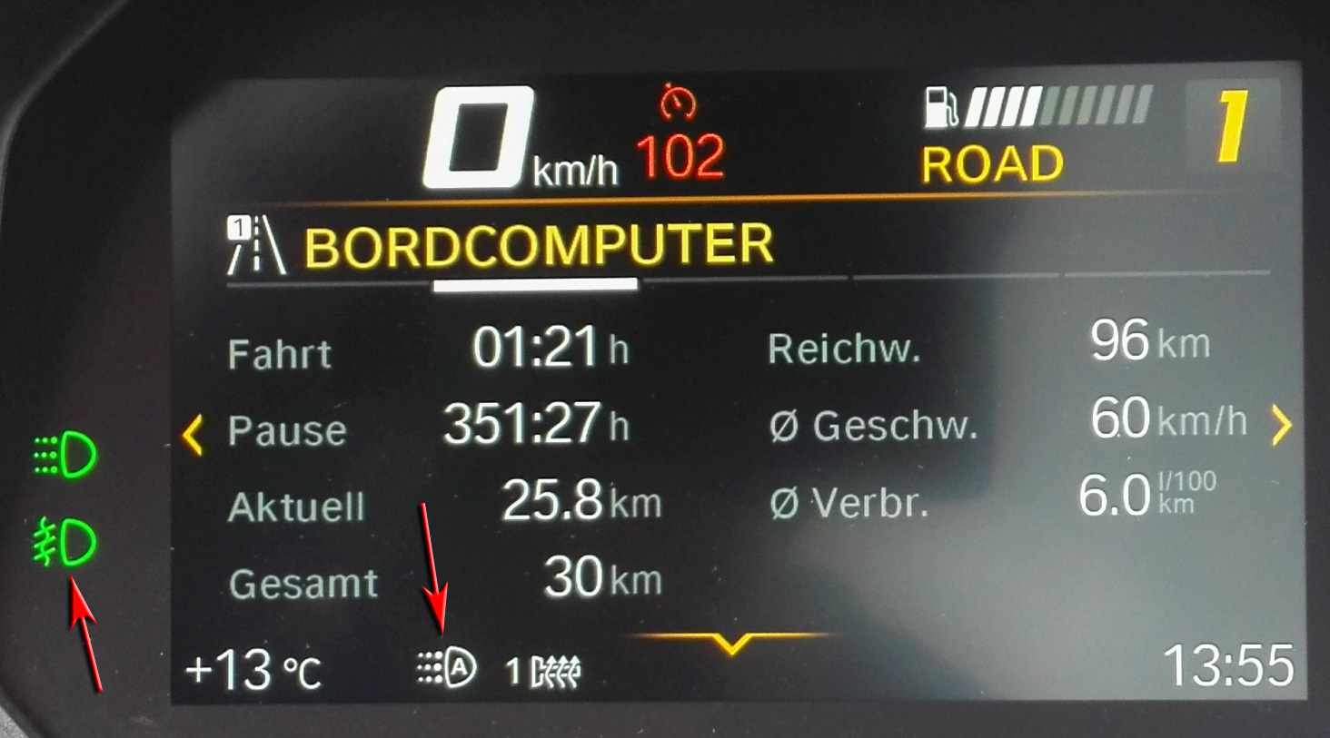

(Im Display müssen für Licht und Zusatzscheinwerfer zwei Lämplies leuchten)

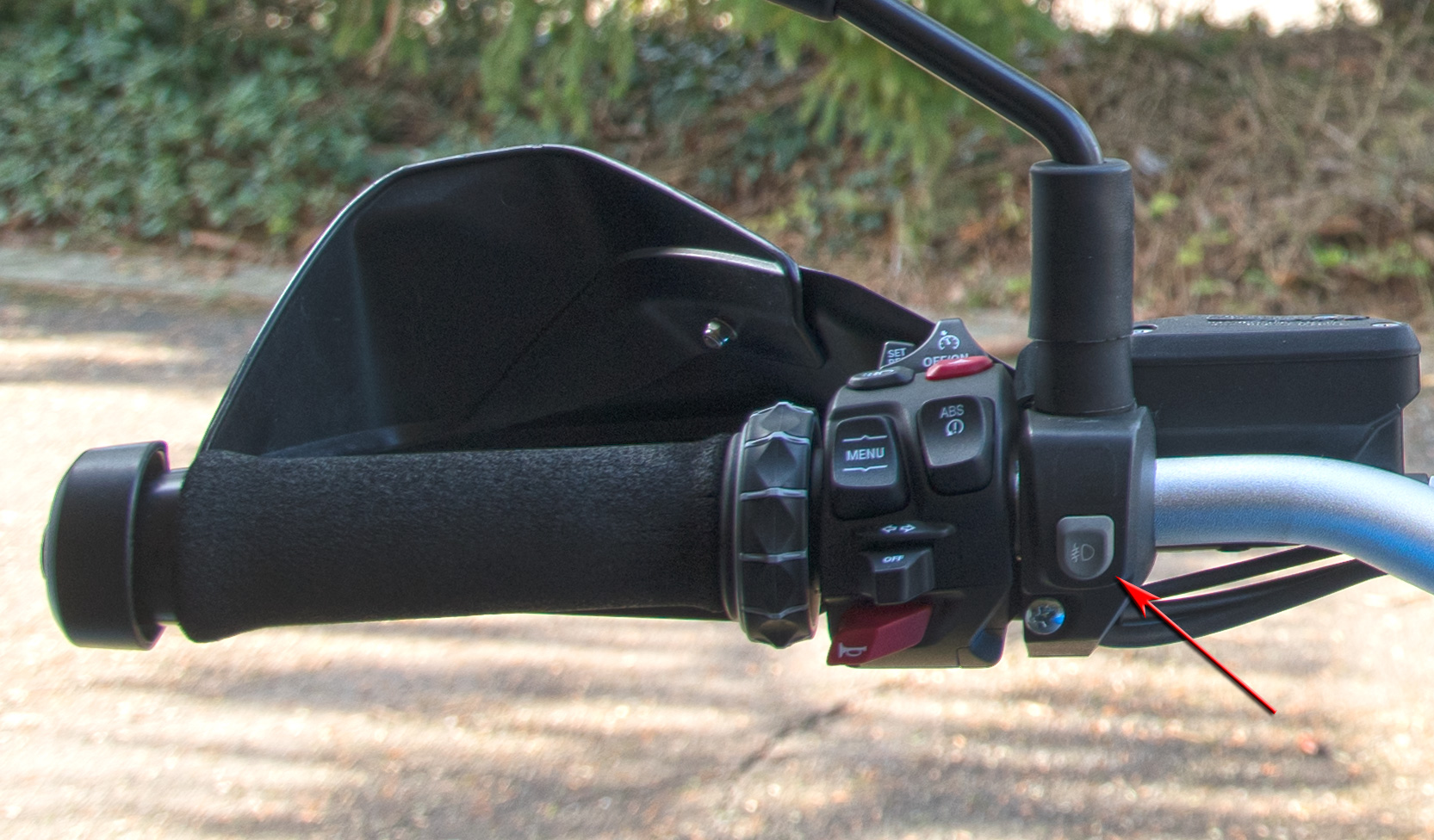

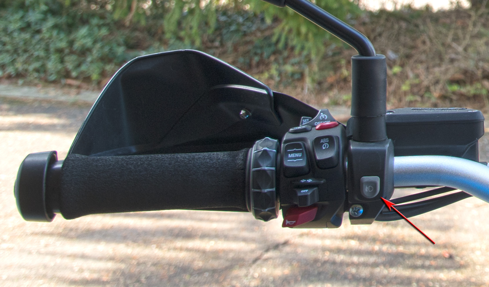

Im Griff ist der Schalter für den Hauptscheinwerfer. Umschaltung von Automatik auf Dauerbetrieb.

Bei mir (Modell 2020) sieht das im Display folgendermaßen aus. Der Schalter für die Zusatzscheinwerfer ist am linken Spiegelhalter angebracht. So geschaltet leuchten die Nebler zusammen mit dem Tagfahrlicht.
