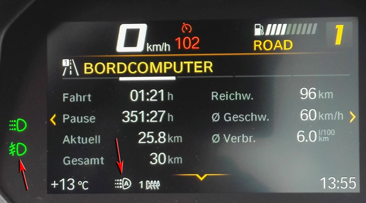

Leider habe ich ebenfalls das gleiche Problem wie der Themenstarter.
Nach meiner 10.000km Inspektion (R1250GS, 08/2022) inkl. Aktualisierung der Software, bleiben meine „Nebel-Zusatzscheinwerfer“ aus!

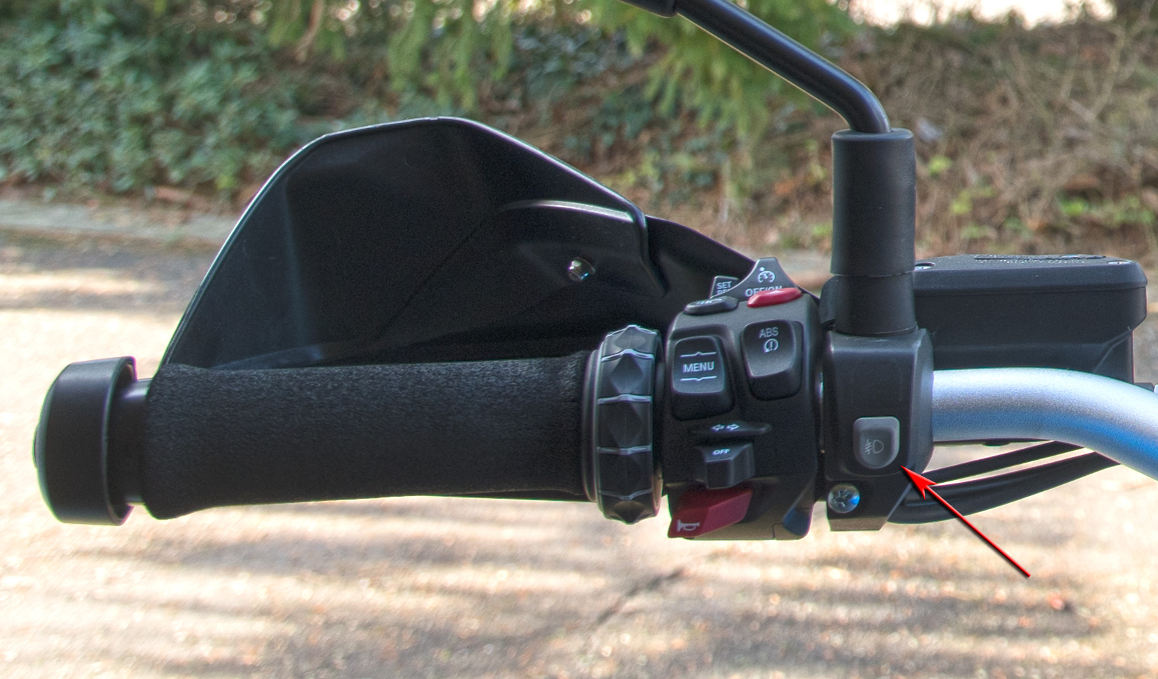

Mit dem hierfür vorgesehenen Taster links am Lenker, wird die grüne Kontrollleuchte im Display Ein- / Ausgeschaltet, die Zusatzscheinwerfer bleiben jedoch aus.
Sowohl bei Tag als auch bei Nacht.
Während der „Testphase der Kontrollinstrumente“ sind beide Strahler lediglich für ein paar Sekunden an, also kann man einen Verdrahtungs- oder Sicherungsfehler ausschließen.
Vor der Inspektion waren die Strahler sowohl bei Tag- als auch Nachtfahrt an und man konnte sie durch den Taster links am Lenker „von Hand An- und Ausschalten“.
Eine Möglichkeit diesen „Vor-Inspektions-Zustand“ wieder zu erreichen, fand ich bislang leider nicht. Nur in dem jetzigen Zustand funktionieren sie ja während der Fahrt gar nicht!
Ich vermute ebenfalls, dass dies mit der Aufspielung der neuen SW zu tun hat, nur dann müsste dieses Problem doch viel häufiger vorkommen und zwischenzeitlich in der BMW Zentrale längst bekannt sein.
SW Version Alt: 022_008_020
SW Version Neu: 023_011 _090
Viele Grüße
Miguel :)

…hier nun die Auflösung „meines Zusatzscheinwerfer-Problems“.
Der Schalter / Taster am linken Handgriff hat Kontaktprobleme.
Dadurch ließen sich die Scheinwerfer nicht mehr anschalten.
Es liegt also KEIN SOFTWAREPROBLEM vor!
Viele Grüße
Miguel
