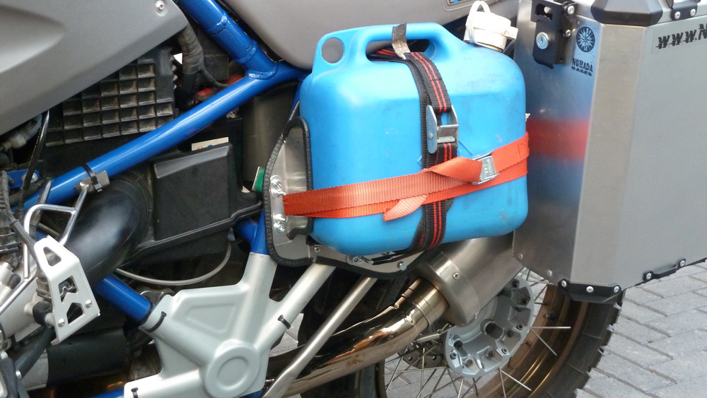

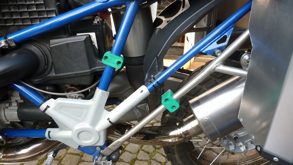

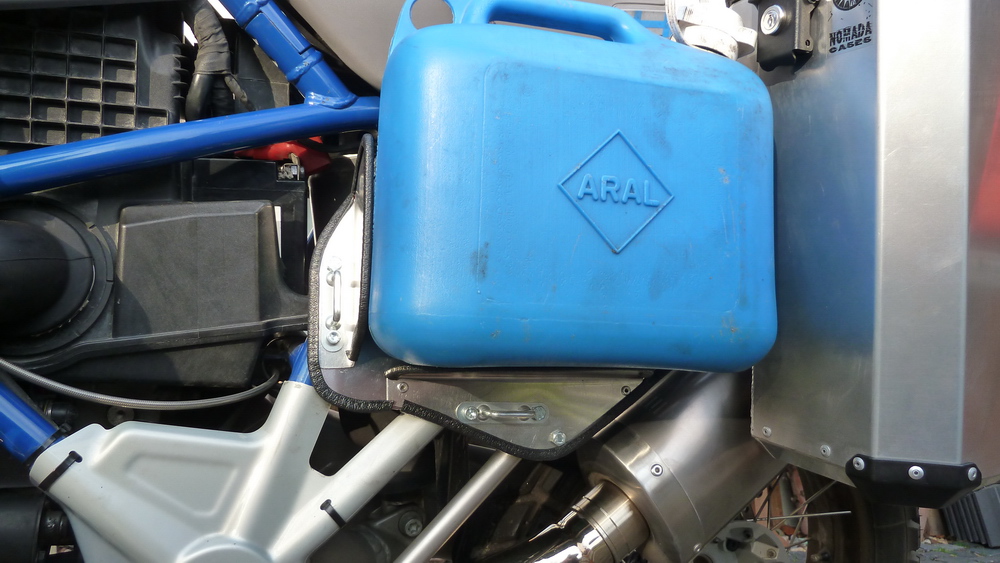

heute habe ich mich mal an der Befestigung des 5l-Kanister an der li. Seite versucht!
Hier das Ergebnis in Bildern:
Bild 1: 2 Hydraulikschellen (25 mm, 18 mm) am Rahmen angehalten

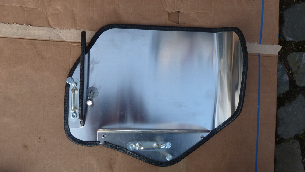

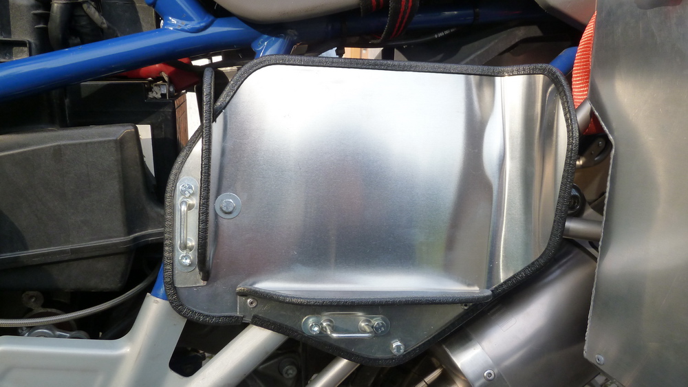

Bild 2: aus 1,5 mm Alublech eine Halteplatte geformt, an die vorne und unten ein gewinkeltes Stück Alublech zur Arretierung des Kanister nach vorne/unten angenietet bzw. geschraubt wird, incl. 2 Halte-Ösen für die Befestigungsgurte;
Bild 3: diese Halteplatte wird mit 4 Schrauben a 6 mm an den Hydraulikschellen befestigt.
Bild 4: Kanister steht ohne Gurte in der Halterung
Bild 5: Kanister wird mit 2 Zurrgurten (oben über den Motorrad-Rahmen, hinten über ein Kofferträgerrahmenteil) befestigt
Ergebnis: der Kanister sitzt bombenfest am Rahmendreieck! Wegen der zu erwartenden Aufblähung bei Hitze überlege ich noch eine Überdruckventil im Kanisterschraubverschluss - hat jemand eine Idee dazu?
