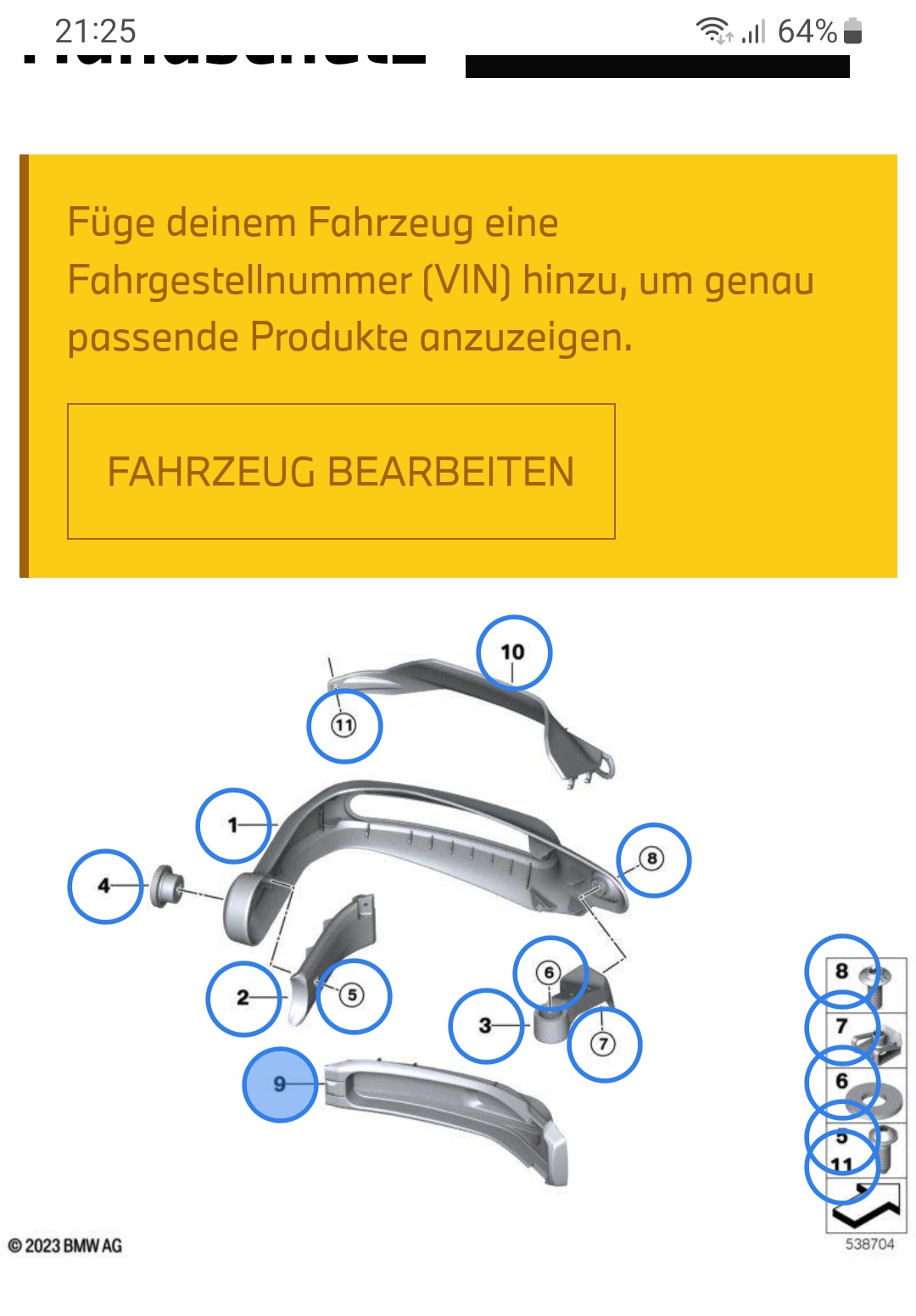

Ich habe heute mal bei Lebmann24 angerufen, man kann die Blenden Pos.9
nicht auswählen bei Lebmann bzw. bekommt keine Nummer oder Preis, da sie noch nicht verfügbar sind. Wann das so sein wird ist leider weiter offen.
Sollte es andere auch noch interessieren, anbei die Herstellernummern:
links 46635A67605
rechts 4663567606
Preislich je Seite 26,76€
