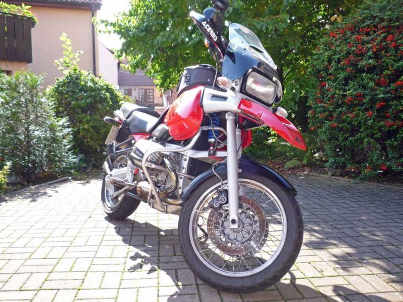

Moin Dirk,
kredenz uns doch mal Bilder! :)

Hallo Heiko,
vielleicht eine Alternative - Scheibe MRA Vario Screen, ist billiger, gute Qualität und einwandfreier Windschutz und macht für mich die Optik des Busscheinwerfers etwas erträglicher.

Hallo Heiko,
vielleicht eine Alternative - Scheibe MRA Vario Screen, ist billiger, gute Qualität und einwandfreier Windschutz und ...
... sorry (meine Meinung) furchtbar häßlich... :(

Hallo Finn,
ich hoffe, Dir gefällt wenigstens mein Schnabel, ist nämlich Dein ehemaliger :p
Gruß Uwe
