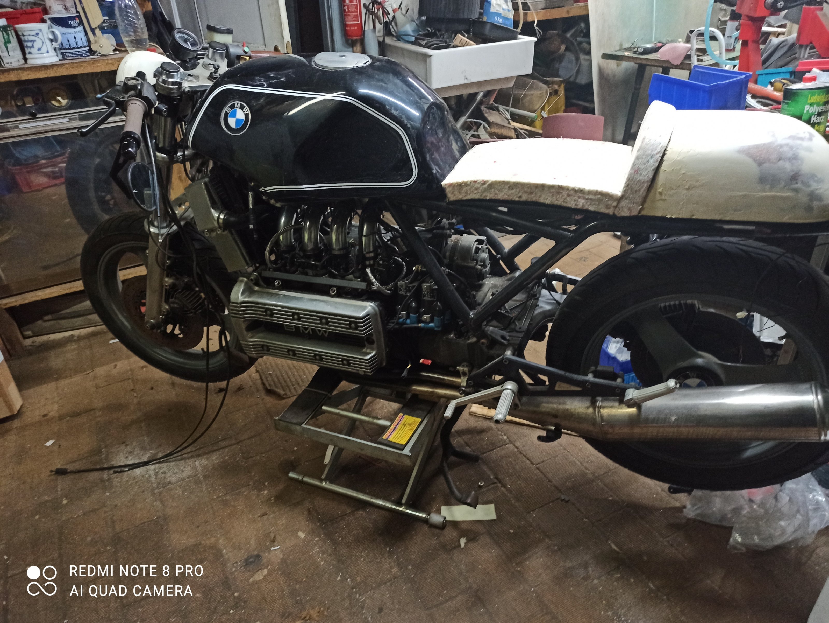

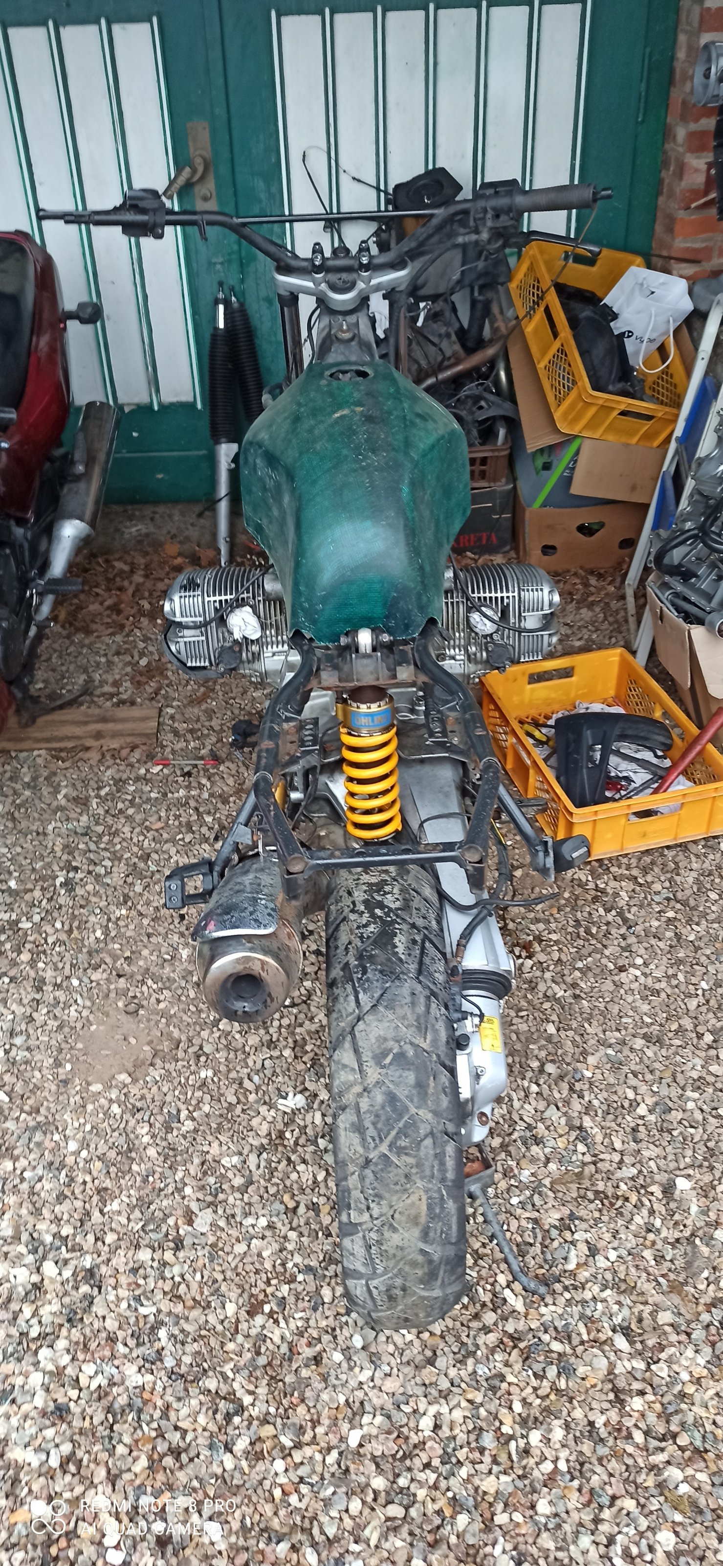

Hallo, ich fahre eigentlich seit Jahren k100 Umbauten, aber ich habe mir im Januar eine 1100 gs zugelegt.
Und was soll ich sagen.......? Ich bin begeistert.. đŸ‘Żâ€â™‚ïž
Weil mir das umbauen aber seit ĂŒber 45 Jahren im Blut steckt,konnte ich nicht wiederstehen ein gĂŒnstiges Nachlass Konvolut zu erwerben.
Jetzt will ich daraus einen brachial Scrambler Umbau „zaubern".
Mein Plan ist es absolut alles unnötige rauszuschmeißen, elektrische Anlage durch die D-Box von Axel Joost zu ersetzen, die fotografierte Tankatrappe zum verbergen sĂ€mtlicher Kabel, SchlĂ€uche, Batterie und ÖlkĂŒhler zu nutzen.
Wenn dann alles funktionsfĂ€hig verstaut ist, fĂŒlle ich den Restraum mit einem maßgefertigten Alu Tank....... So der Plan... đŸ€Šâ€â™‚ïž
Leider ist „unser"kompetenter Moped PrĂŒf Ing. mittlerweile in Rente, und ich hoffe das ich jemand finde, der mir
die Carbon Tankatrappe eintrĂ€gt. đŸ€”
Weil ich auch gerne K&N HĂŒtchen verbauen möchte, wollte ich euch fragen ob das jemand von euch geschafft hat..?
Bin fĂŒr jeden Tipp dankbar.. ✌

Hi,
denke mal die Tankattrappe ist nicht das Probelm, außer, dass Du kaum Spritvolumen drunter bringst. Da kannst hinterher bei der Tankstellenrallye mitmachen, aber sieht sicher gut aus
.Wer schön sein will muss leiden
.war schon immer so.
K&N Trichter sind schwer einzutragen
da musst Du gute Connections haben. Attrappen wie bei der LC möglich sind hier leider keine Option
..obwohl, han grad gesehen die Attrappe gints auch fĂŒr die 9T
K&N Luftfilter Attrappen Kit
Mein Kumpel hat die Attrappe an einer R1200R
..sieht geil aus, ist dennoch legal und braucht keinen TÜV
https://www.r1200rforum.com/attachm...317584721183052580_o_1523828064475-jpg.91385/

Ich denke mal das ich bei voller Ausnutzung des Raumes unter der Atrappe, auf ca. 20 l komme.
Durch die D-Box fallen Sicherungskasten, Großteil der Relias und ca. 90% des Kabelbaums weg.(notfalls vergrĂ¶ĂŸer ich die Atappe noch etwas)
Lediglich das SteuergerÀt und die Verzwergten lithiumzellen nehmen noch ein wenig Raum ein.
Mit den Pilzlufis versuche ich, s mal mit nem GerĂ€uschgutachten;was ohnehin fĂŒr mein geplantes„Bastel" Endrohr fĂ€llig wird.
Bei meinen 80er Jahre K100-Ziegelsteinen war das noch möglich..

Die „Brutalverzwergung"der Karre;ist dem Umstand geschuldet, daß ich, ... Opa (65).., .....Oma (63),mal wieder zum mitfahren bewegen will.
In OriginalgrĂ¶ĂŸe ist ihr das Teil einfach zu unhandlich 😬
Und glaub mir...... đŸ€”...... Selbst wenn ich die auf 27 PS drosseln wĂŒrde..!
WĂ€re ihr die Leistung ausreichend.... đŸ‘Żâ€â™‚ïž

Schon klar....!
Aber hĂ€tte ich die d-box nicht, mĂŒssten die Sicherungen auch untern Tank. 😉
ABS ist schon raus, Kat wird auch ausgetragen... (Jedes Gramm zĂ€hlt đŸ„ł)
Sogar die Bedienungseinheiten am Lenker, werden auf zwei Tasten [Trickschalung ] umgerĂŒstet.

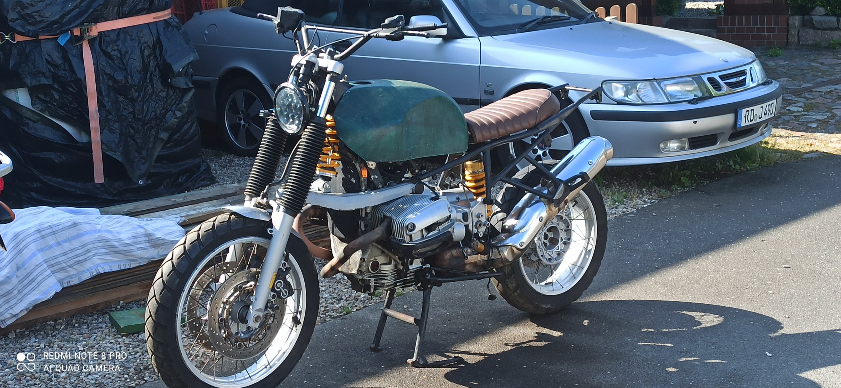

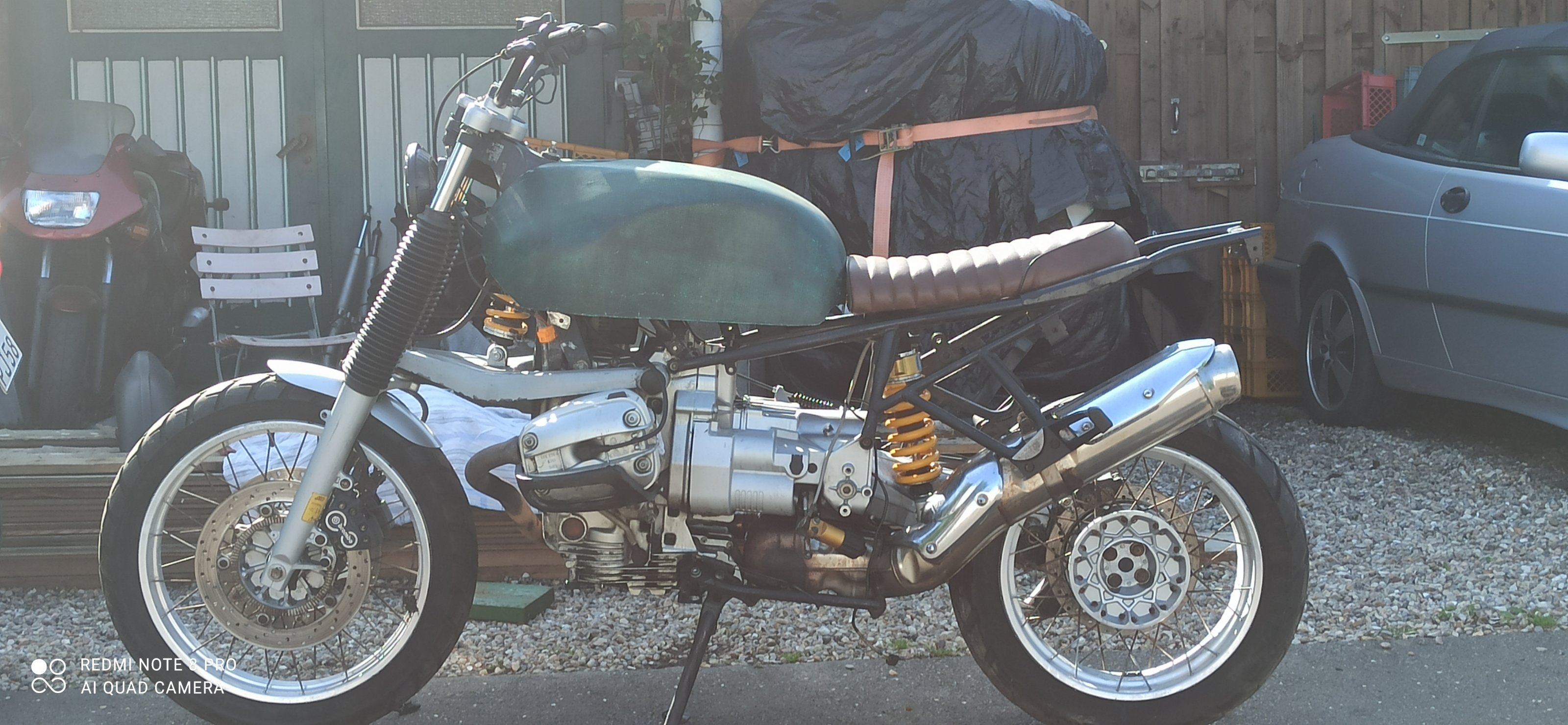

Bin gerade dabei die Gusform fĂŒr die Tankatrappe auszurichten.
Habe mich doch fĂŒr was grĂ¶ĂŸeres entscheiden, um nicht andauernd tanken zu mĂŒssen... đŸ„ł
AnhÀnge
Hinode-cho
Hinode-cho
31.05.2013
BeitrÀge
1.227
R1250GS, R1200GS K25 TÜ, R1200GS K25, R1100GS Scrambler und R80GS
sach ma, wo hast Du die Tankattrappe her oder machst Du die selbst?
Die große gefĂ€llt mir nicht so gut, aber GeschmĂ€cker sind zum GlĂŒck verschieden! Die grĂŒne ist schon sehr gut von der Form.
Lass mal hören wegen der Attrappe, ich such grad was und die könte auch auf meine passen.

Ja die Form habe ich vor Jahren mal fĂŒr ein anderes Projekt Angefertigt.
Ich bin aber noch am experimentieren was sich am besten eignet, und vor allem wie ich das mit dem neuen TÜV Ing eingetragen bekomme.
Der Alte (der mein Gussverfahren verstanden hatte) hÀtte mir das problemlos eingetragen.
Es geht dabei um ein Sogenanntes Splittergutachten.
