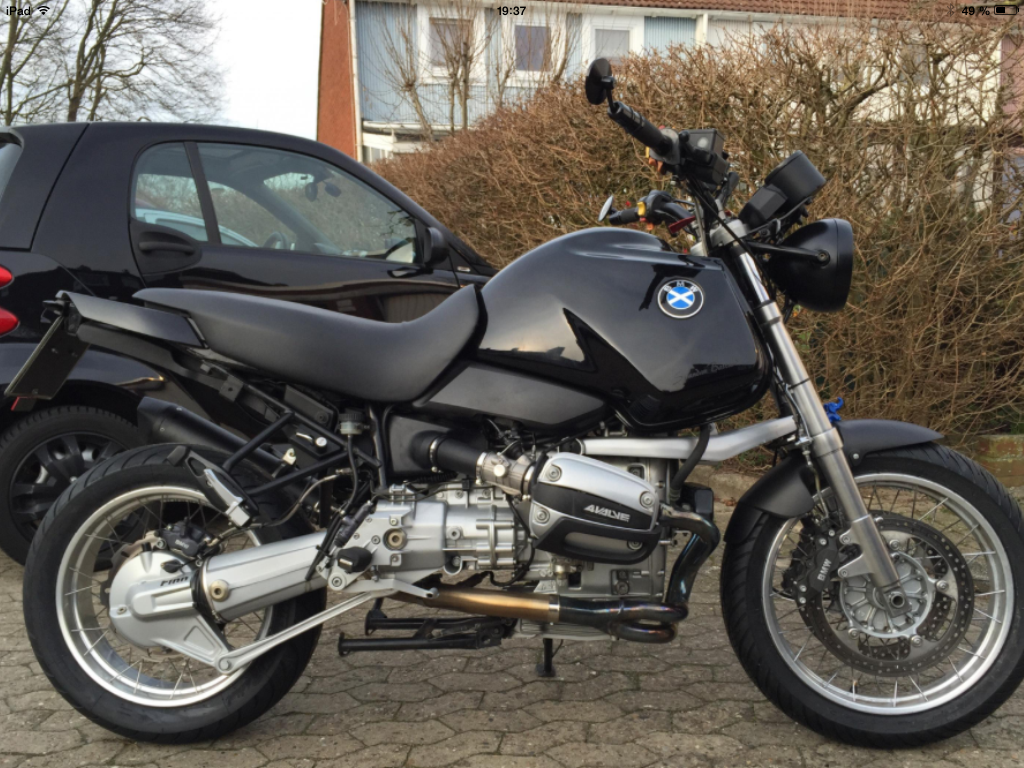

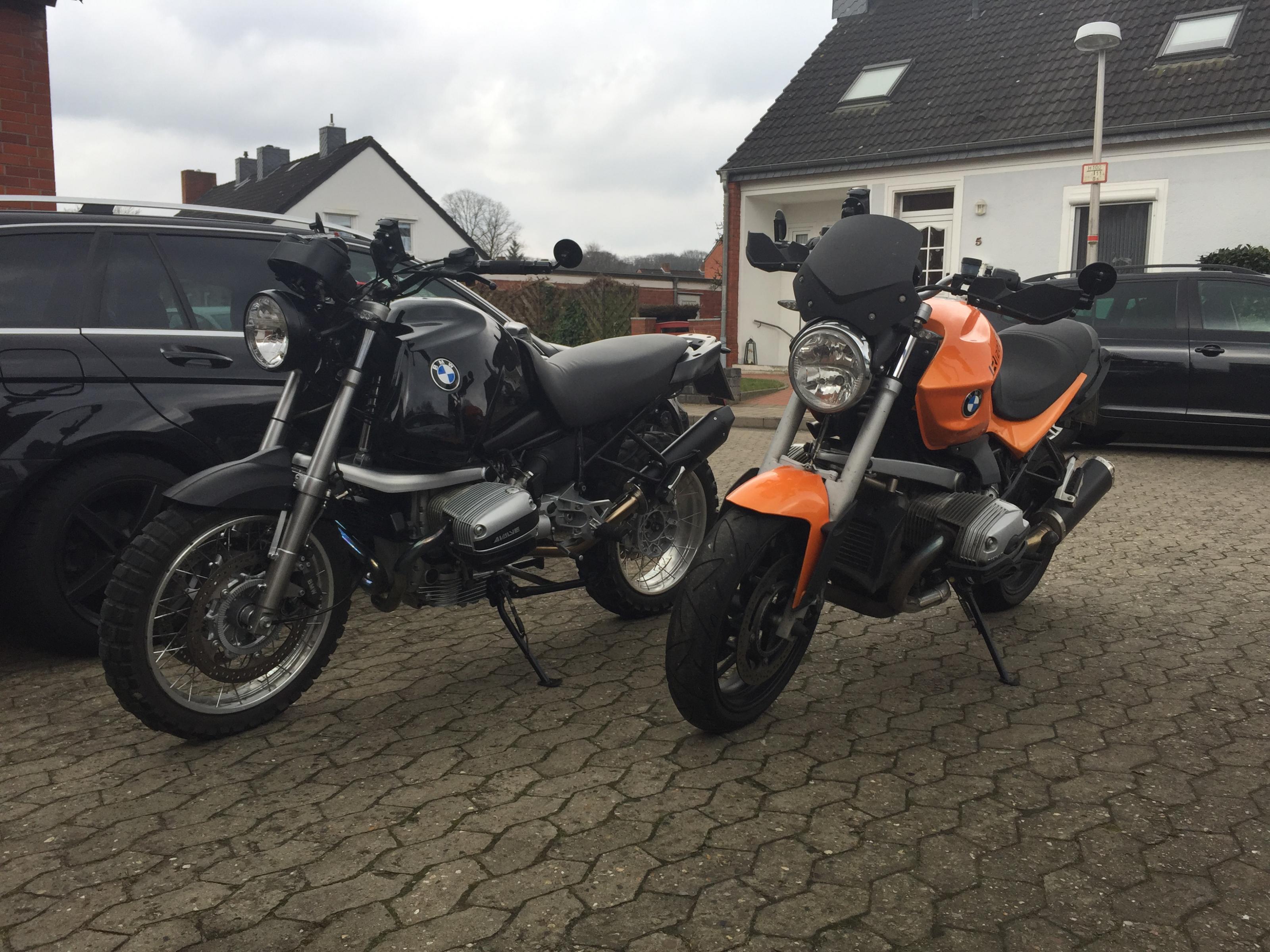

bei meinem "B.astard" handelt es sich um eine GS-Tank/Sitzbankkombination mit RS Motor/Getriebe-Einheit im R1100R-Rahmen.
Ob der Tank auch auf den RS-Rahnen ohne Probs passt, kann ich dir leider nicht sagen. Und ob der Übergang zur RS-Sitzbank machbar ist????
Ich finde den GS-Motor in dem Drehzahlbereich, in dem ich vorwiegend fahre besser als den RS-Motor. Oben heraus ist der RS-Motor zwar stärker, aber das nutze ich so selten. Ich werde jetzt mal versuchen die RS-Ansaugrohre durch die dünneren GS-Rohre zu ersetzen, mal gucken ob's was bringt....

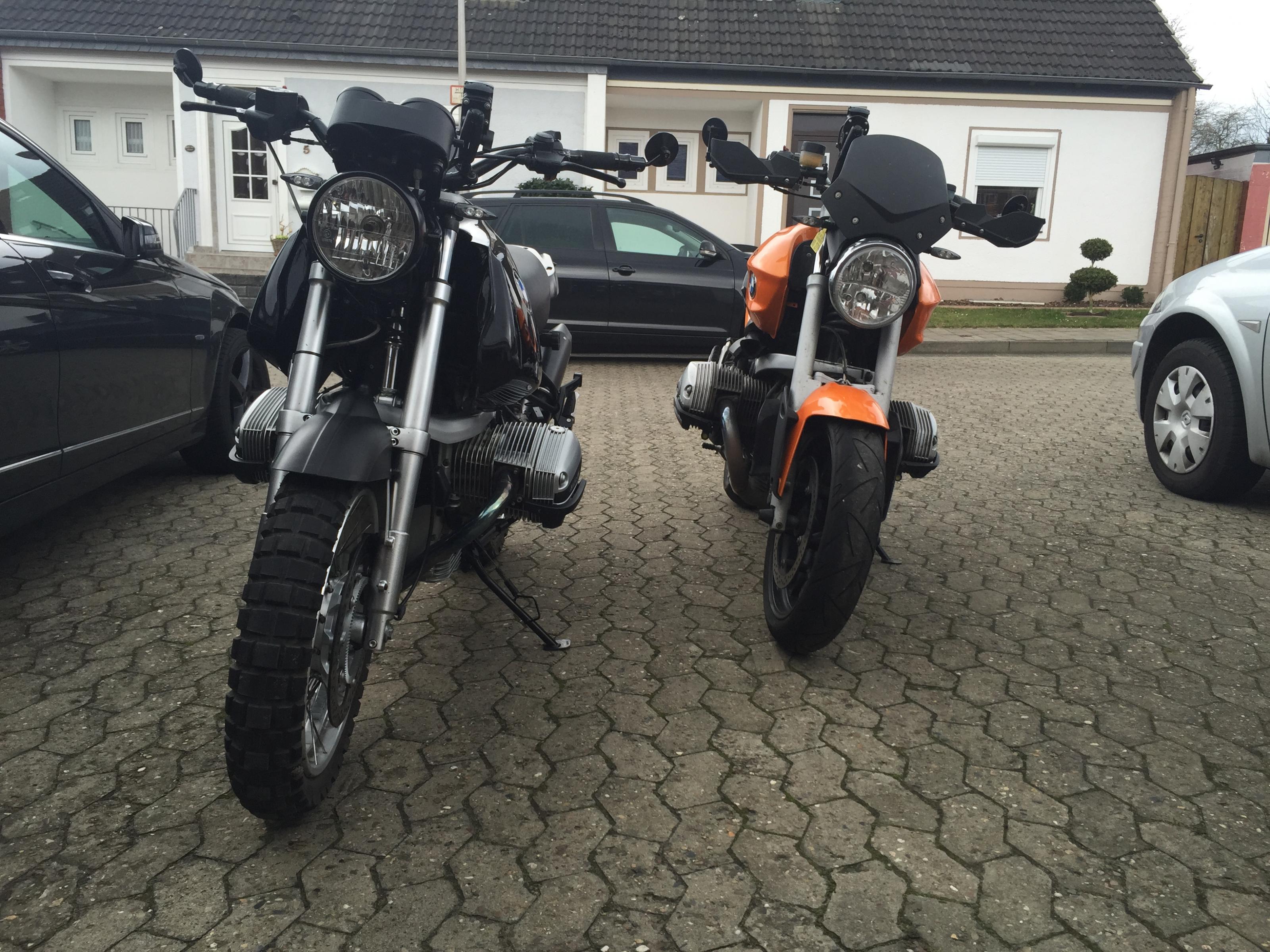

Moin Rainer,
die Felge vorne hat 18", hinten ist's ne normale GS-Felge. Derzeit fahre ich reine Straßenreifen , als ich sie gekauft habe, waren TKC 80 drauf. Vorne allerdings ein Hinterreifen (gegen die Laufrichtung montiert, eingetragen)!

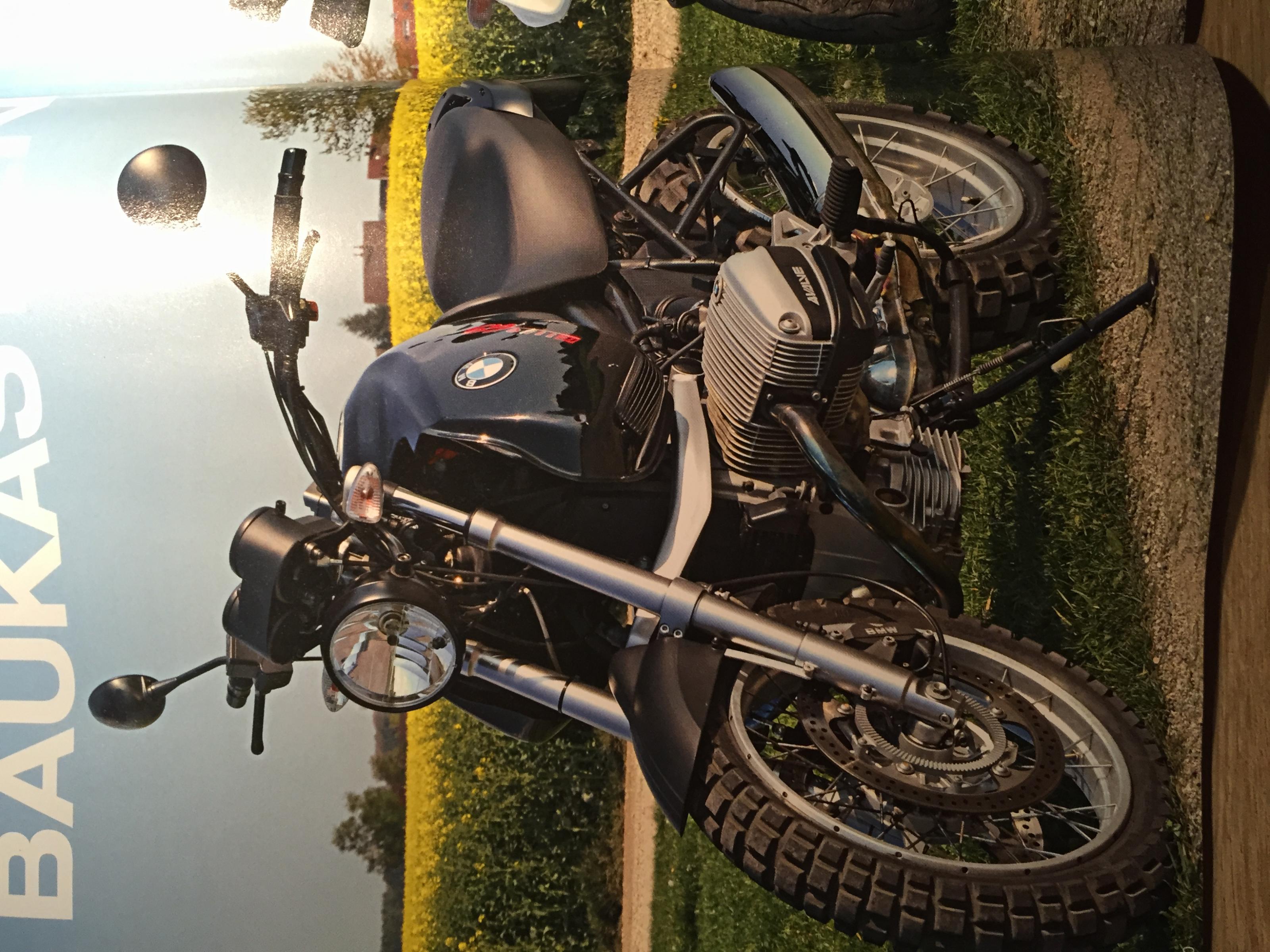

Hallo Rainer,
keine 1150.
Ich wollte mal eine 1100Rs mit GS Teilen umbauen, deshalb die Frage ob der Tank passt.
Hat sich aber erledigt da das Drehmoment nicht so toll ist.
Jetzt such ich eine GS oder 1100R als Project.
Wobei der Tank der R mit den Plastikteilen furchtbar aussieht und der Tank hört an der Sitzbank ziemlich hoch auf.
Dann die Sitzbank geht gar nicht bei der R.
Bei der GS ist das sehr viel einfacher, bis auf den Ölkühler, aber das ist das kleinere Übel.
Allerdings reizt es mich wieder einen Scrambler zu bauen, Zwischenteil zwischen Off und On Road.
Dann soll es eher eine R werden einen zweiten Satz Felgen hab ich.
Unfallmaschine wär natürlich auch nicht schlecht.
Wer eine weiß bitte melden.
