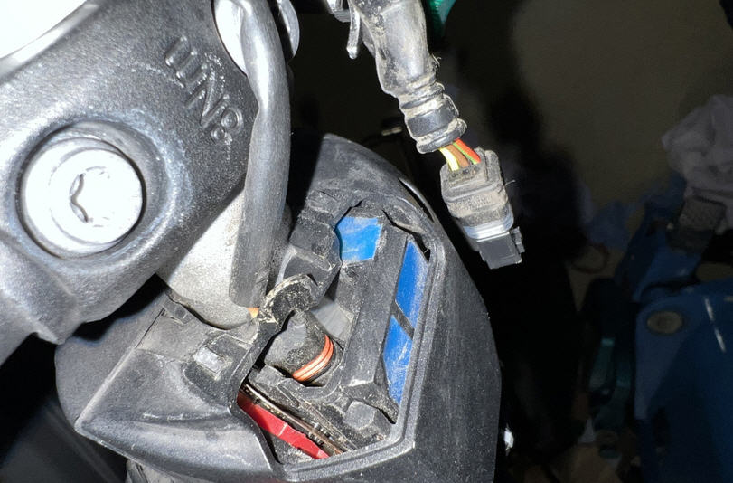

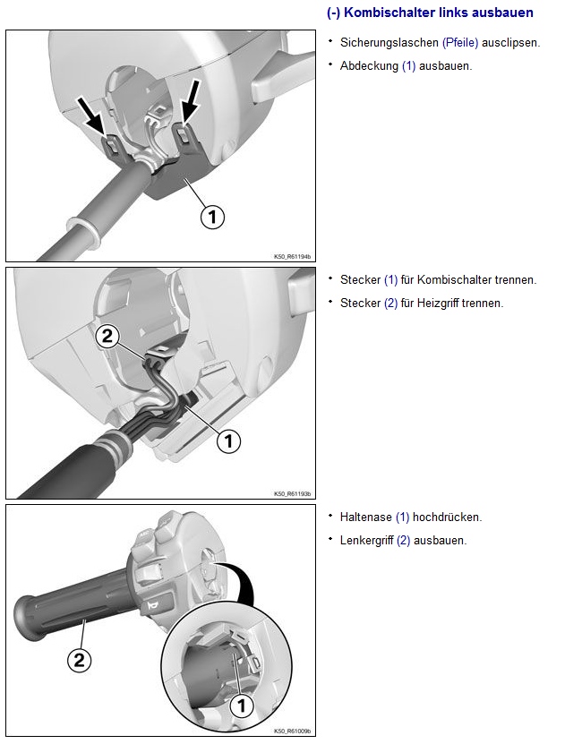

Ich häng mich hier mal ran. Mein linker Heizgriff funktioniert seit heute auch nicht mehr. Wir öffnet man links den Heizgriff?
