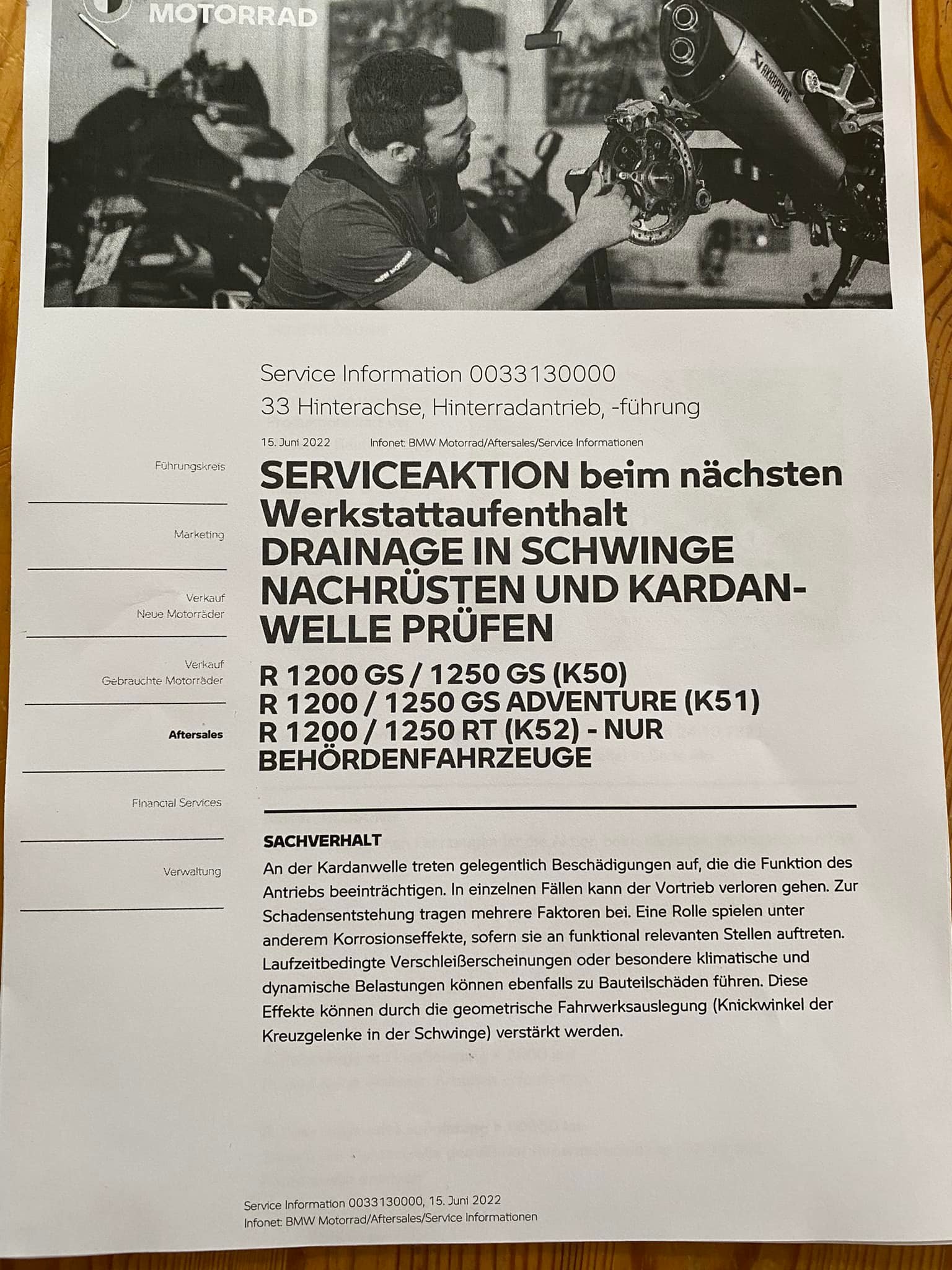

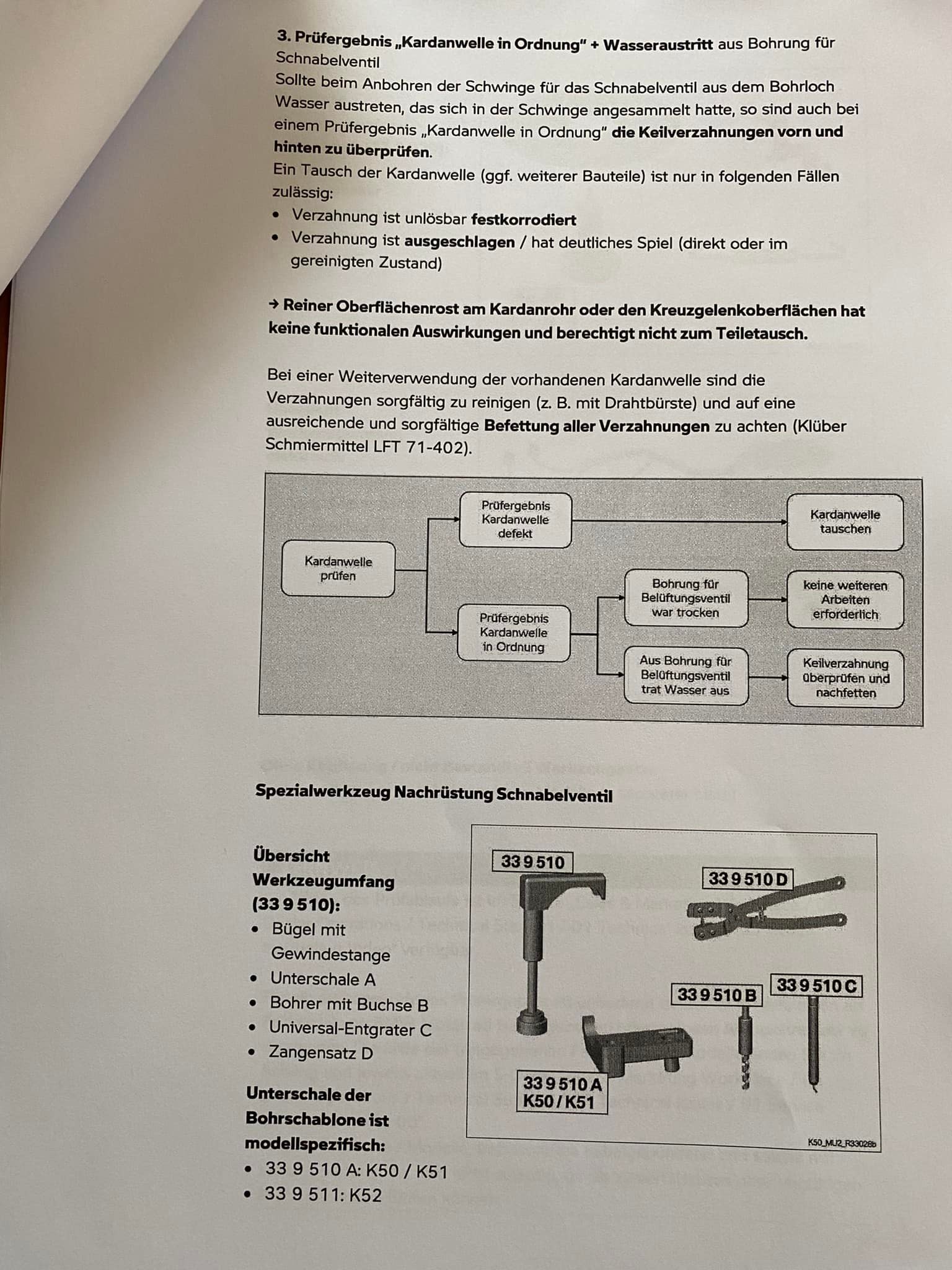

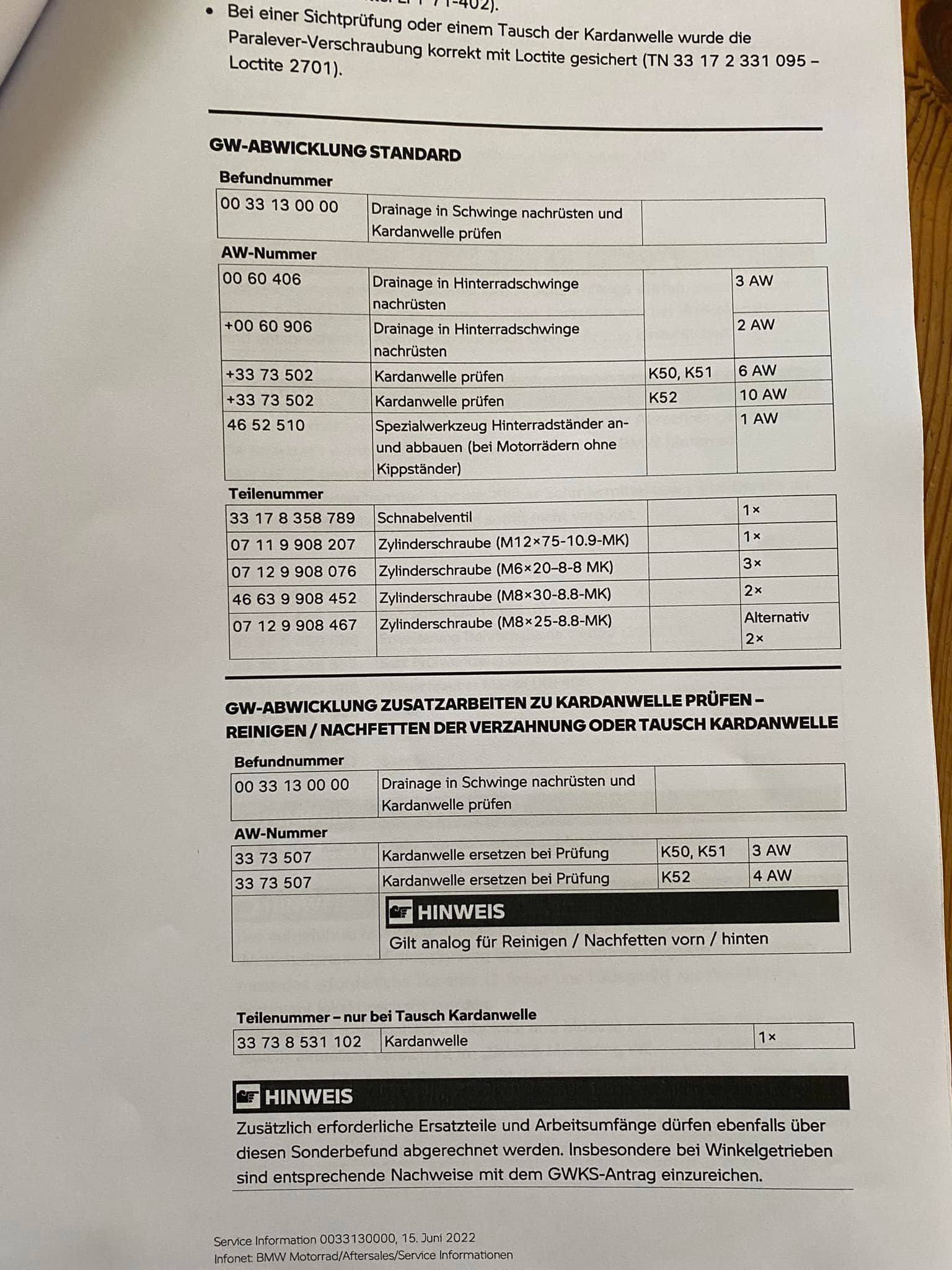

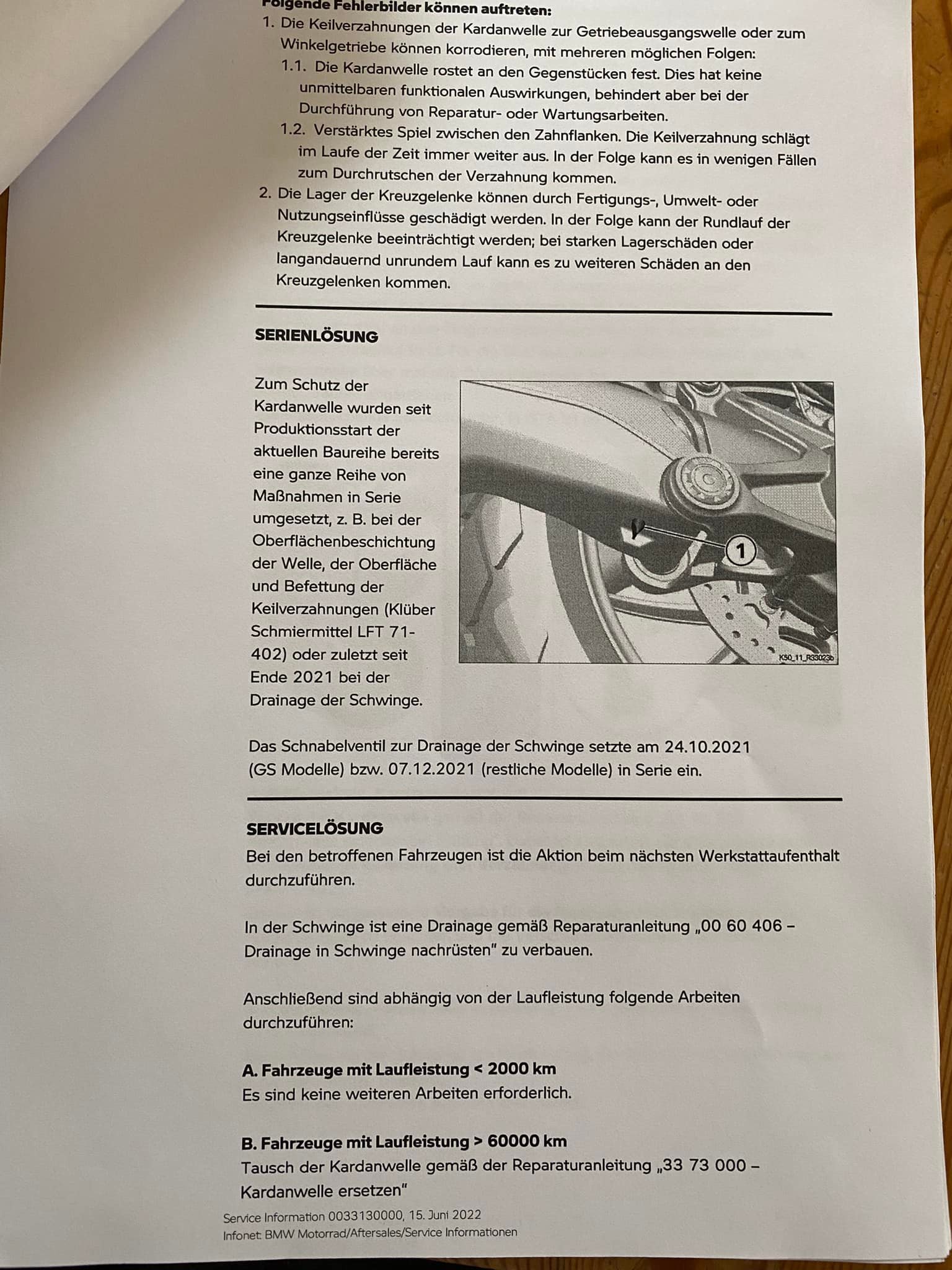

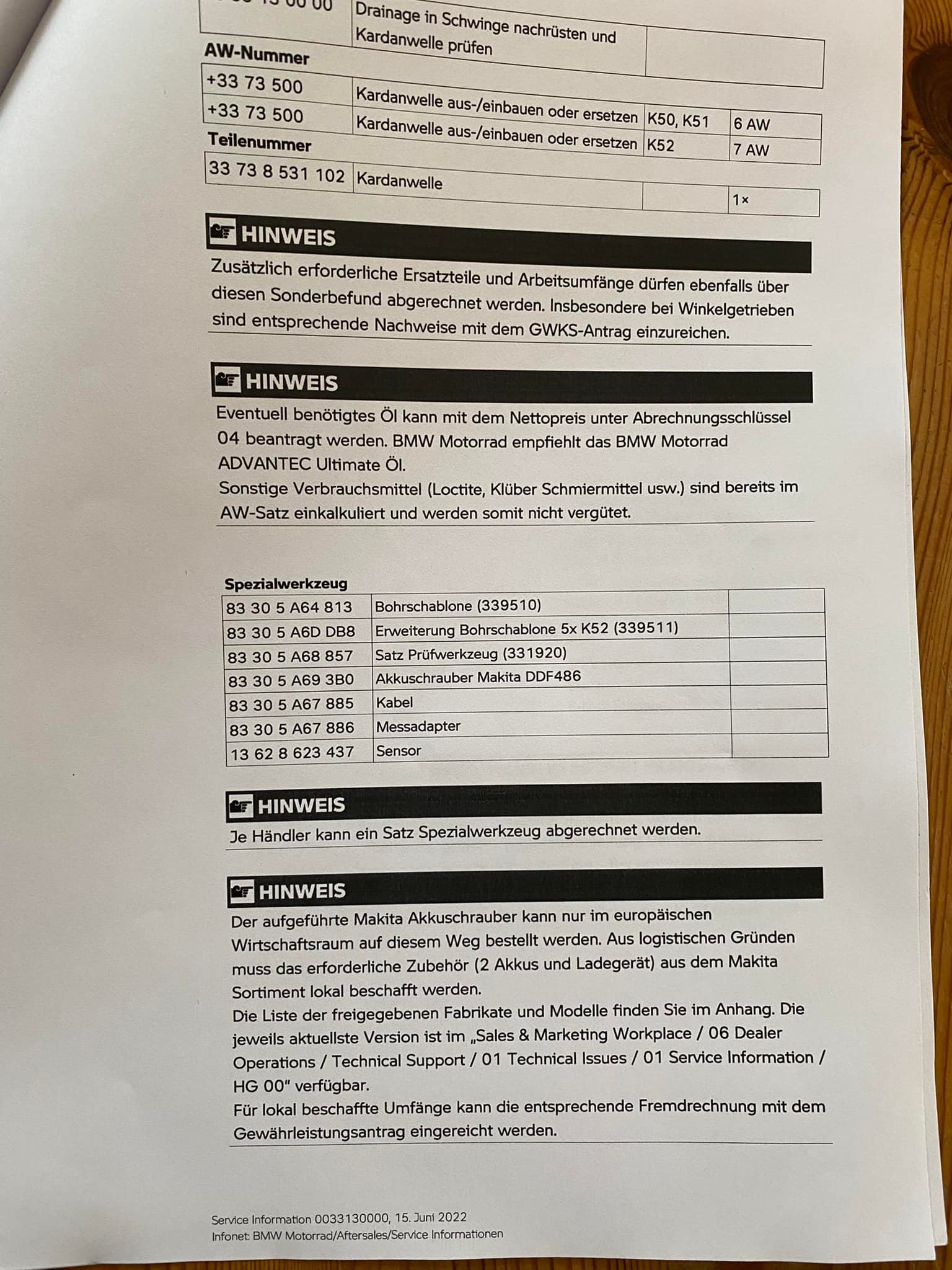

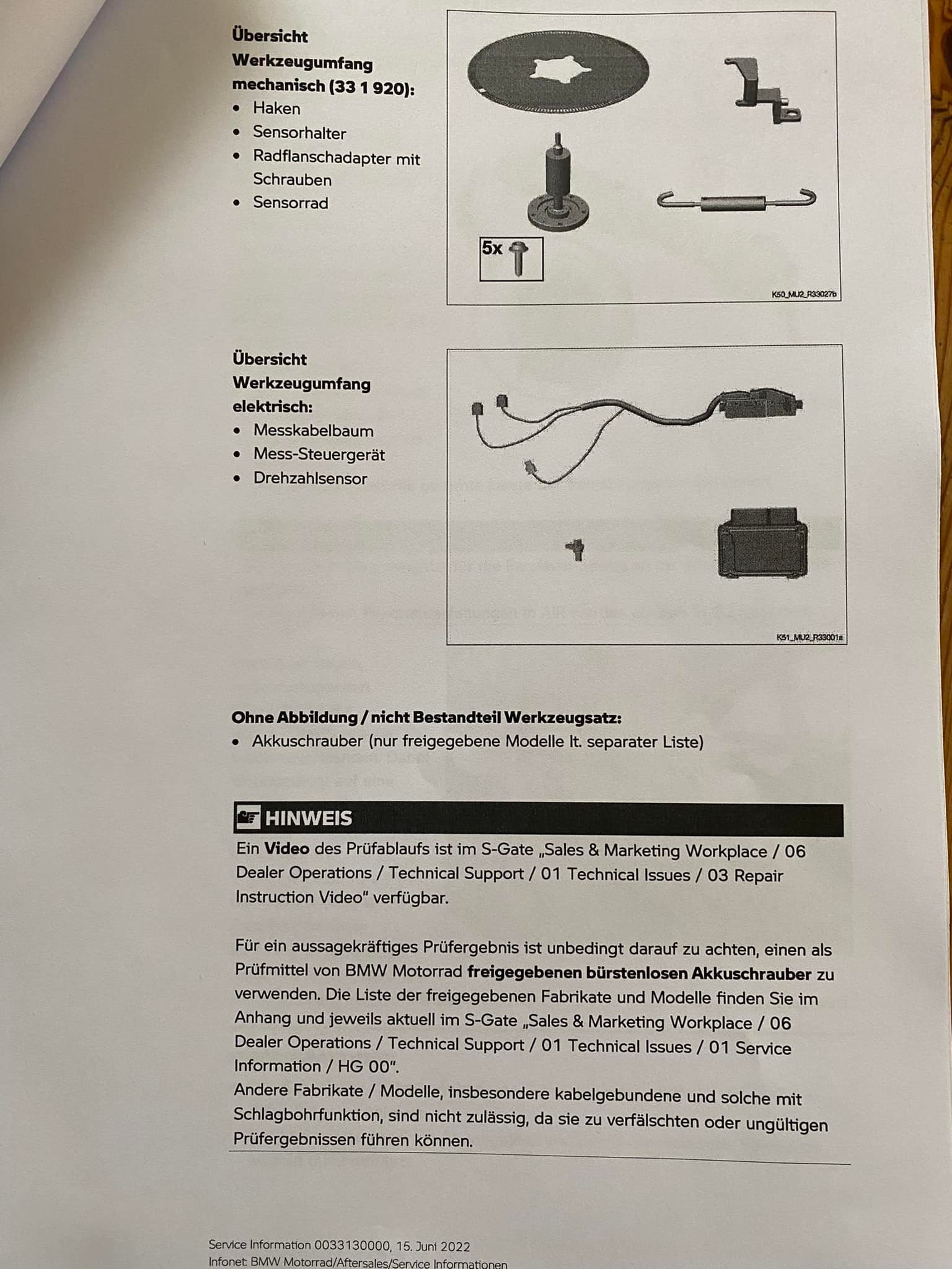

Hallo Forum,
ich denke mal das reges Interesse daran besteht. Habe ich gerade auf der GS Deutschland FB-Seite entdeckt!
Danke an den Ersteller Markus Dollinger- Pickl
289723202_5594841937215060_2074926435797625922_n.jpg288181267_5594841477215106_5773237311115784515_n.jpg289042801_5594868150545772_4738200440670112864_n.jpg289162751_5594841377215116_100648268623734732_n.jpg289814725_5594841983881722_6523938569268325347_n.jpg289728580_5594842073881713_1309166897278297507_n.jpg288808010_5594841567215097_8385903511453725909_n.jpg289269794_5594842163881704_8728781955544120923_n.jpg

Interessant. Wie praktisch, dass ich in einem Monat den 20.000 Service habe. Wahrscheinlich muss man das extra ansprechen oder wird das automatisch gemacht ?
Vielen Dank!

.... Sollte automatisch laufen.

Schöner BMW-Satz: Mit dieser Prüfmethode wird im eingebauten Zustand die funktionale Gesundheit der Kardanwelle überprüft.
Danke für die Links. Meine GSA aus 5/2017 ist dabei.

Meine 05 /2015 wird auch dann irgendwann kontrolliert. Ich bin nur gespannt welche Rückmeldungen von der Aktion dann hier eingehen.

ist diese Aktion kostenlos, auch wenn man die Inspektionen an seiner 2014er GS seit 4 Jahren selber macht?

Die Drainage (Gummiablaufdings) ist tatsächlich bei den neuen Modellen bereits montiert. Meine mit einem Produktionsdatum vom 22.02.2022 hat es auf jeden Fall.

Zur Einordnung: BMW sagte mir eben, dass es sich hier um eine "Technische Aktion" handele, nicht um einen Rückruf. Ein Rückruf wäre dringlich. TA nicht.

Kann ich mir anders nicht vorstellen. Wenn eine Anweisung von BMW an die Händler vorliegt, dann wird diese ohne konkreten Kunden-Auftrag vorgenommen. Insofern interesiert dein Serviceheft (Inspektionen) nicht, zumal der Kardan lt. BMW wartungsfrei ist. Wenn du zu den betroffenen zählst wird der Serienstand nach Service-Information 0033130000 nachgebessert, that´s it.

Also ich habe gerade von meinen Händler erfahren, das Sie werkzeug technisch noch garnicht dafür ausgerüstetet sind. Man hat mich auf ende Oktober vertröstet.

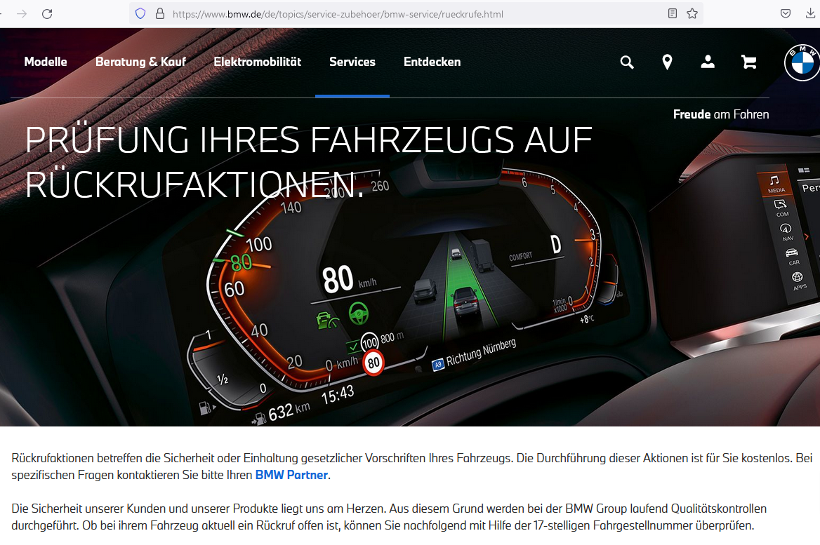

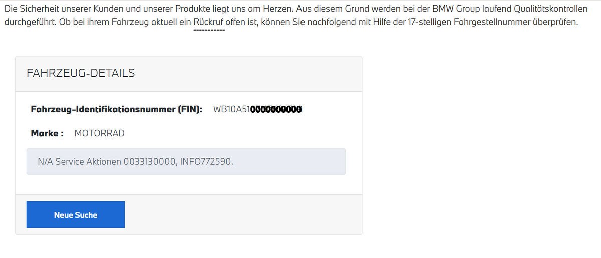

Habe meine FIN nicht bei der Hand (oder im Kopf), hat das jemand aus AT schon geprüft? Oder gilt die Aktion 0033130000 nur für D?

Meine aus 03/2016 ist auch davon betroffen.
