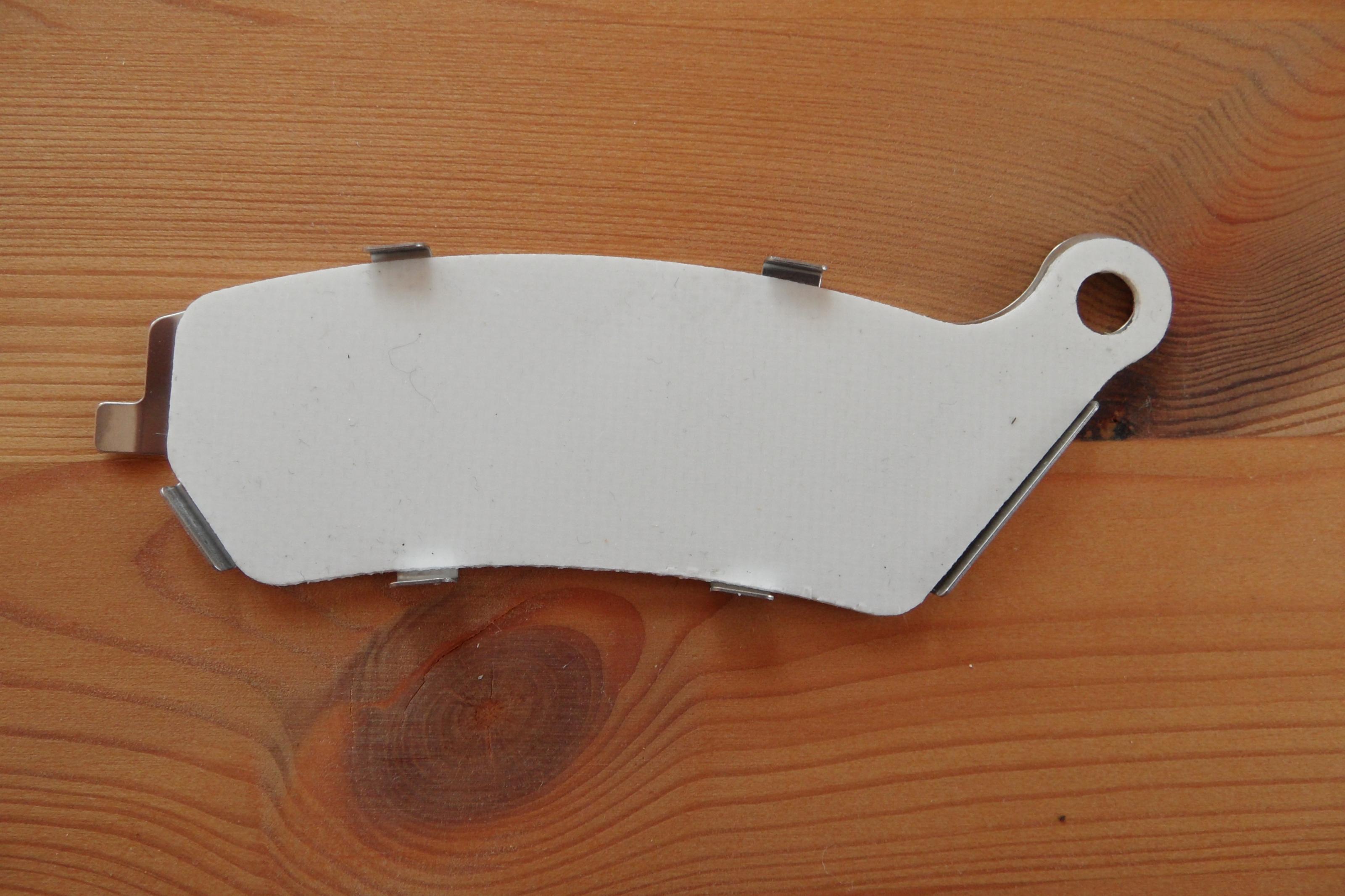

Nein bin ich nicht sondern als die beläge neu waren wurden sie durch die klammer unter druck gehalten durch den aufgetragenen lack unabhängig davon ob der sattel und die kolben gangbar sind oder nicht. Als der lack weggekokelt war gings leichtgängig. Lese doch mal die beiträge mit den neuen und dem weggefeilten lack gings dann gleich und nigs hat mehr gekokelt.

Hmmmmmpppfffffffff... du meinst also allen Ernstes, dass die verkohlte Farbe am oberen Rand den gesamten Belag auf Druck hält, obwohl der Sattel einwandfrei schwimmt und die Kolben frei gehen? Leider totaler Unfug! Zwar nicht weiter schlimm, aber maximal sinnfrei. Genauso gut kannst die die Farbe vom Tank schleifen, damit der Verbrauch sinkt. Aber jeder wie er meint...
Wenn du schon versuchst einen konstuktiven Beitrag zu plazieren, dann mach es richtig :).
Das Abschleifen der mit Pfeilen gezeigten Stellen bringt punktuell was, da wo der
das montierte Spannungsblech aufliegt, da ist Reibung im Spiel...
Ich schaue auf Leichtgängikeit beim obertsen Pfeil Stirnseitig, da drückt der Belaghaltebolzen den Bremsbelag
gegen den Bremssattel, auch da eventuell die Farbe abschleifen und unbedingt sparsam schmieren.

Was noch sein kann, danke Rene, ich habe auch den Lack im Loch der beläge weggefeilt, da der auch im gesamten mehr aufträgt und dazu führt das die beläge mehr in die klammer gedrückt werden und auch über den bolzen schwergängiger sind. Ob jetzt eines gereicht hätte nur den lack im loch der beläge oder auf den stirnseiten zu entfernen habe ich nicht probiert. Tatsache ist nachdem der lack weg war hats geflutscht und mit den trw und den originalen gings auf anhieb. Das können dann nur noch theoretiker oder ahnungslose in frage stellen die von mir hier nur rechte für die laberecke bekämen.

Nee, is klar.... Eventuell solltest du mal darüber nachdenken, warum bei den Originalbelägen an der Stelle, an der die Beläge die Zylinder berühren ein Hitzeschutzblech montiert ist. Kann man weglassen und statt dessen die Farbe abschleifen. Es könnte aber auch einen Sinn haben...

Das problem war mit und ohne dieses blech deshalb kam ich auf die idee mit den stirnseiten. Das blech wird nur mit den bmw brembos ausgeliefert und minimiert vibrationen hat mit hitze nichts zu tun. Ich halte das hier mit den dumpfbacken nicht mehr aus. Wie erklärst du dir dann das es mit den trw ohne dieses blech keine probleme gibt du affe und das rad sich frei drehte?

Genau, das Blech soll Vibrationen/ Quitschen und sonstige Bremsgeräusche minimisieren, und sost nichts..

Bist Du sicher? Es sorgt doch auch für geringere thermische Belastung der Bremskolben/Bremsflüssigkeit.

Verkohlte Bremsbeläge sind mir persönlich fremd, ich achte allerdings auch darauf, das die Beläge bei der Montage freigängig sind, gleiches gilt für die Gängigkeit der Bremskolben.
Das scheint ja bei den roten Brembos nur mit Nacharbeit zu erreichen zu sein. Meine 12er LC lief mit Lucas Sinter (TRW) einwandfrei.
