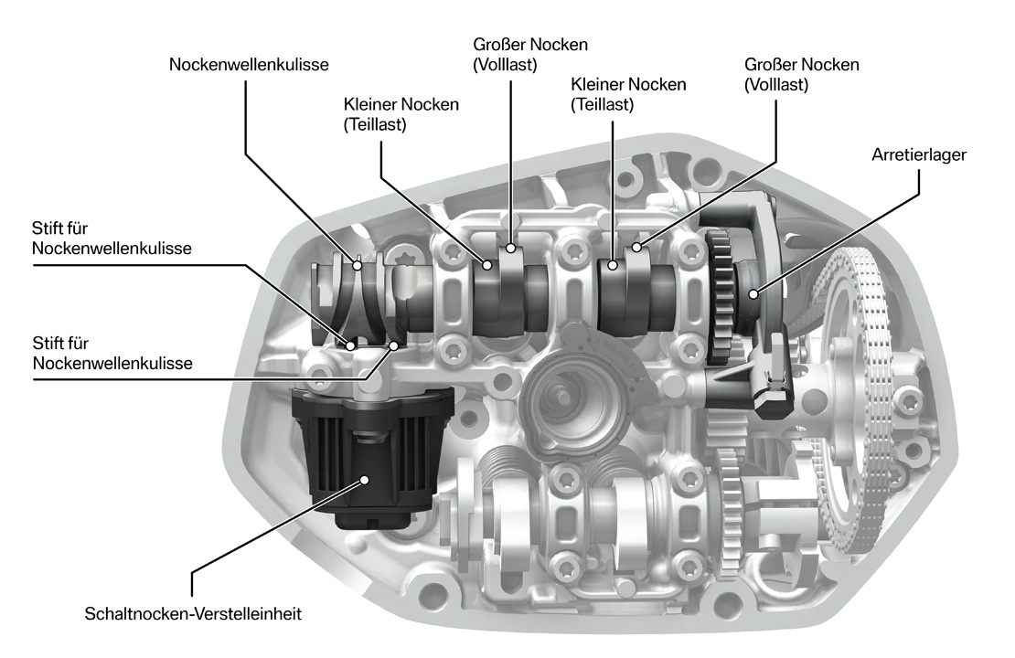

Eins steht fest das ist definitiv was was zuviel Spiel hat, könnte das sein das das ein Achsialspiel der neuen Nockenwelle ist.. so hört sich das für mich an oder eher schlimmer ein so lautes klapperndes metallisches geräusch eher wie oberes Pleuelauge / Kolbenbolzen

Ich könnte mir vorstellen das es von der Nockenwelle kommt das eben nach sehr kurzer Zeit ein Achsialspiel aufweist
bzw hin und her wandert natürlich nur minimal da es in der Nockenwellenkulisse geführt wird..aber das reicht um dieses Geräusch zu produzieren.bmw_shift-cam_003.jpg

das klappern kommt definitiv aus dem Kopf und meine alte LC und jeder andere Boxer davor hatte das nicht.
entweder ist das der Shiftcam ( ja es müssten dann beide Seiten betroffen sein auffallig ist das es meist links ist oder anfängt ) oder eben oberes Pleulauge mangels Schmierung bzw dem zu dünnen Öl was ja dem kompromiss geschuldet ist ..wurde

Ich meine, gelesen zu haben, das es mit dem Timing zu tun haben könnte (Steuerzeiten falsch eingesteltl) , aber genaueres (die effektive Ursache nach Schadensanalyse) können wohl nur die sonstig wirklich Betroffenen von sich geben. An Klappern wegen Achsialspiel der verschiebbaren Nocke glaube ich nicht.
