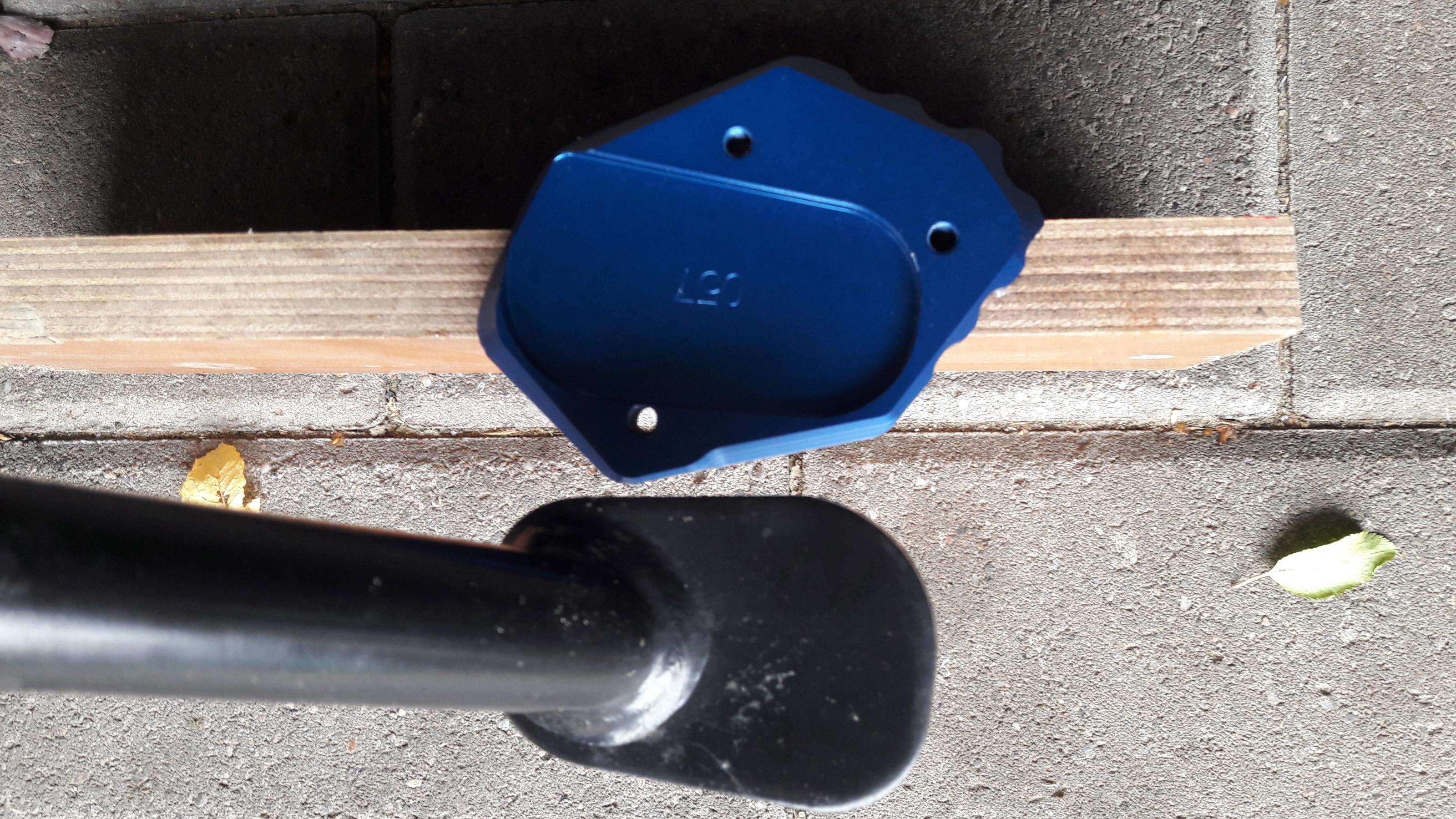

Ich habe mir eine Vergrößerung für die Seitenstütze der 1250 GS Adventure bestellt und das Teil ist Heute gekommen. Leider paßt es nicht zu der Seitenstütze der 1250 ziger.
Kann mir mal Jemand ein Foto von der Seitenstütze seiner 1250 ziger zeigen?

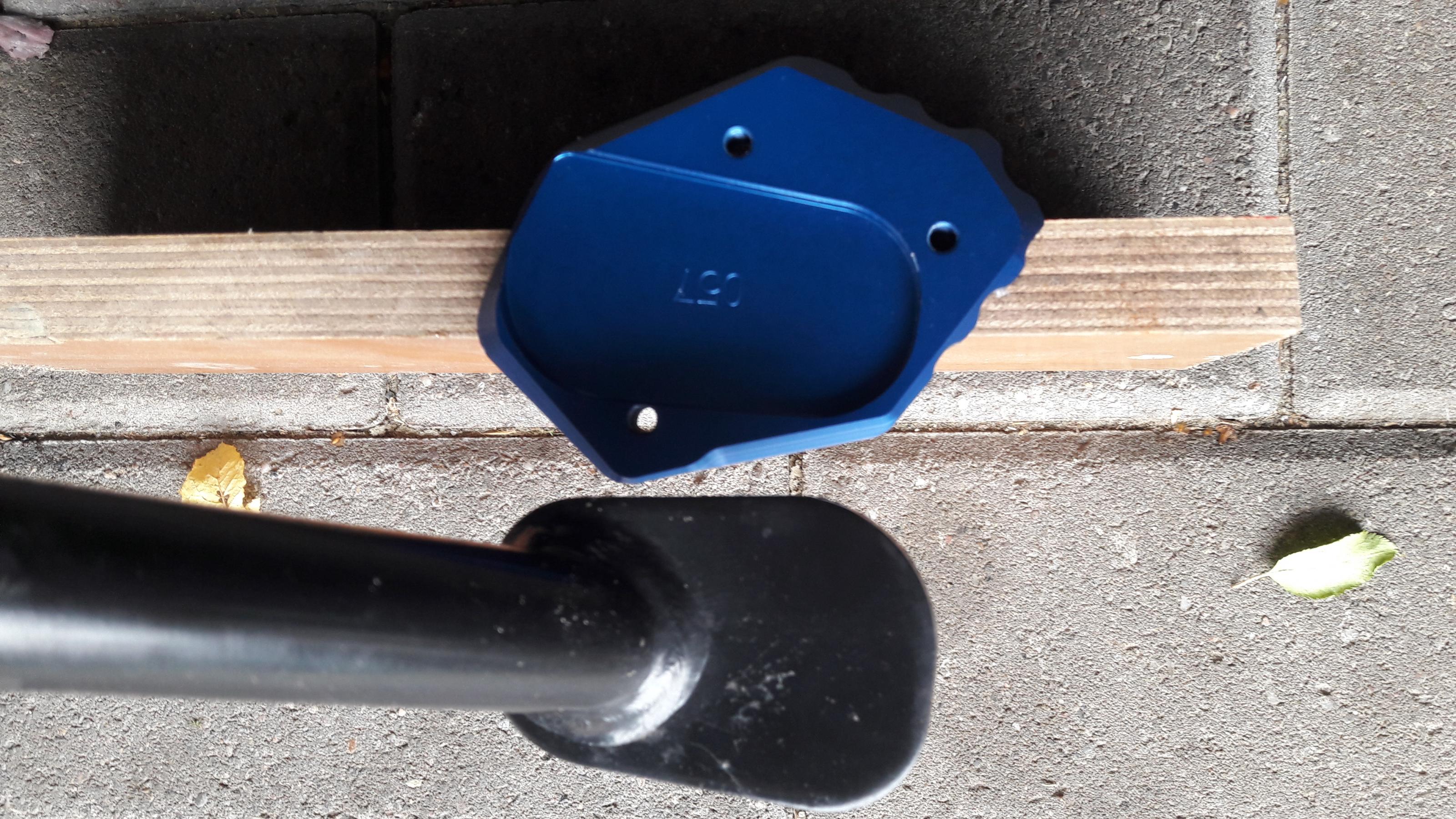

Ich habe z Z. noch eine GS 1250 HP und ich vermute doch mal, das die 1250 Adventure die gleiche Seitenständerplatte hat. Meine Seitenständer Vergrößerung für die 1250 Adventure die ich geliefert bekommen habe paßt nicht an die 1250 HP.
Und jetzt die Frage an die 1250 Adventure Fahrer, hat eure Adventure die gleiche Seitenständer Platte wie die abgebildete meiner 1250 HP?Wenn die Platte genau anders herum von den Maßen her ist, also dort wo das Rohr verschweißt ist breit ist und nach vorn hin schmal ausläuft, dann ist alles gut und dann paßt auch die Vergrößerung!!!

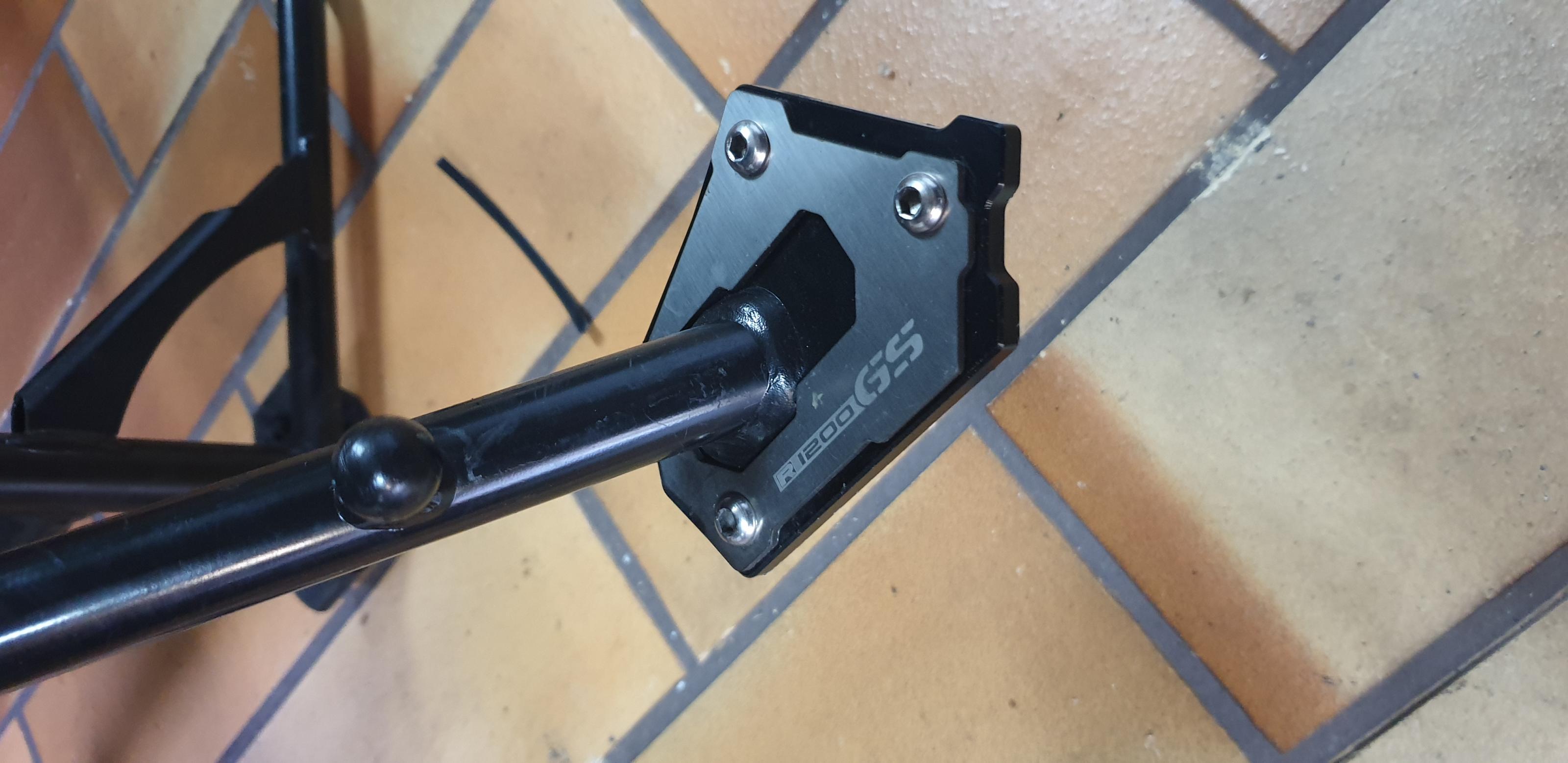

Meine von Touratech, konnte ich von der 2017er Rallye auf die 1250GSA Exclusive übernehmen.

Meine passt super an der GSA und hat nur 12€ gekostet

Hallo Hans,
das freut mich das deine Stütze paßt, aber das hilft mir nicht weiter, wenn du mir sagst was für eine Platte du an deiner Stütze hast, also die Platte die mit deiner Seitenstütze verschweißt ist. Ist sie am Rohr wo sie verschweißt ist, breiter als vorn, oder schmaler? Diese Aussage von dir würde mir weiter helfen.
Ein Foto ohne Seitenstützen Vergrößerung würde mir auch weiter helfen, aber nur von einer 1250 Adventure

Also vom Bild her würde ich tippen, dass sie am Rohr schmaler ist.

Ja, am Rohr wird sie schmaler

Danke Hans für deine Mühe. :bia: :daumen-hoch: also die gleiche Seitenstütze wie die normale GS HP, ich weiß auch nicht warum BMW so unterschiedliche Seitenstützenplatten verschweißt. Bei einigen Modellen werden sie schmaler nach vorn und bei einigen werden sie breiter.:daumen-runter:

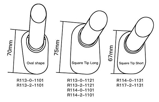

Also hier mal etwas zum Thema aus dem Netz. Warum an den BMW Modellen unterschiedliche sind weiß ich nicht, aber mit dieser Abbildung solltest du deine Platte identifizieren.Skizze.jpg
Bei meiner 1250er (normal ohne ADV) passt die linke Skizze. Diese Grafik ist bei Amazon auch immer dabei, wenn man danach googelt. Händler gibt es dort genug und das für 'nen guten Preis
Ich habe meine Maschine auf einen Block gestellt und den Fuß mit 'nem Eding nachgemalt und dann gemessen.
Vielleicht hilft es ja.
Gruß Brauny

Danke für deinen Beitrag, ich habe noch aktuell ein 1250 HP m Sporfederung und an diesem Motorrad ist die rechte Seitenstüze die passende. Also deine HP und meine HP sind beide 1250 und mit unterschiedlichen Seitenständerplatten, aber warum das so ist, weiß ich auch nicht, das wissen bestimmt nur die Entwickler bei BMW , oder sollte es etwas mit der Sportfederung zusammen hängen? Leuchtet mir nicht ein.

Stop Stop...... Ich habe keine HP sondern eine normale exclusive.

Habe ich gerade noch vergessen. Bei Wunderlich gibt es auch drei Sorten. Jede hat auch eine eigene Skizze des Fußes. Der Unterschied ist so maginal, das man das auch nicht verstehen muß. Glaube da ist was aus dem Ruder gelaufen, oder man hatte noch viele Altteile und wollte die nicht wegschmeißen, oder so......
